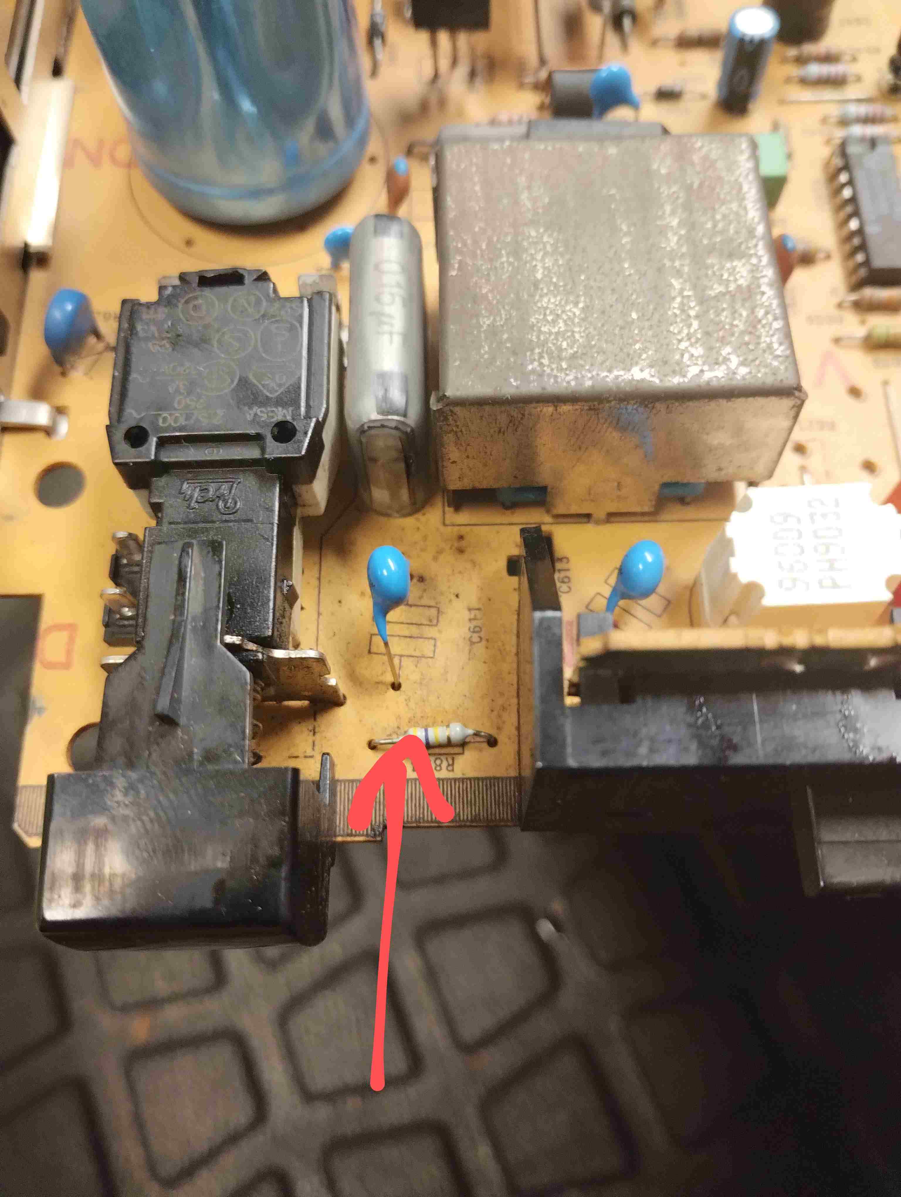

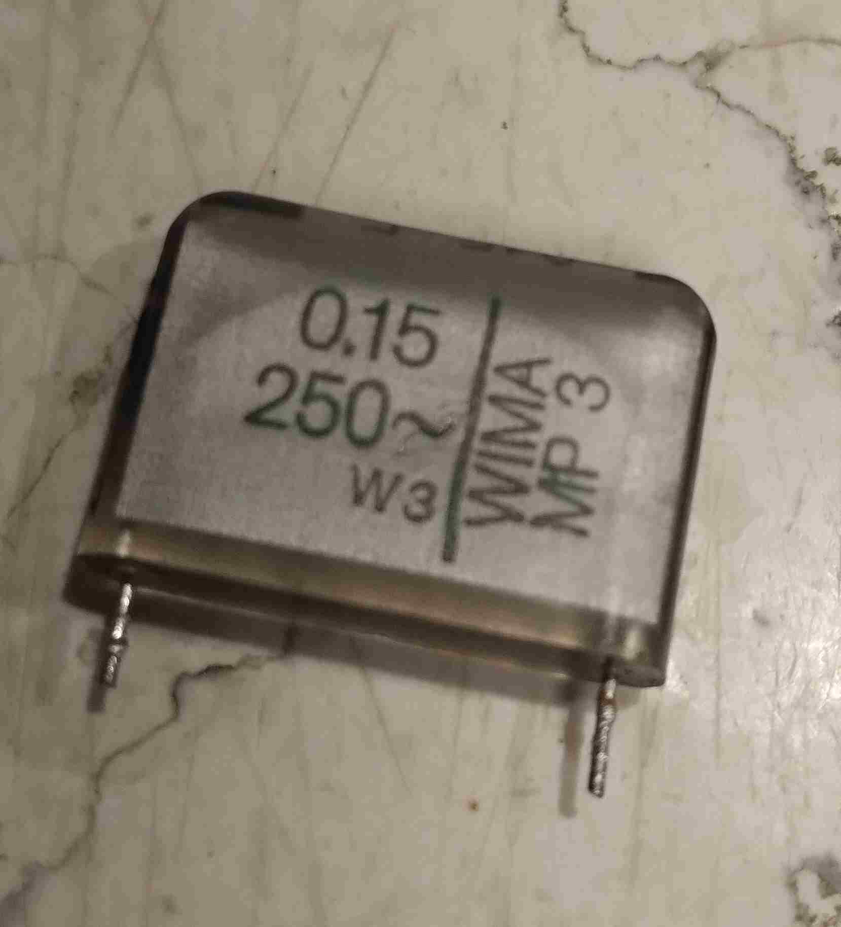

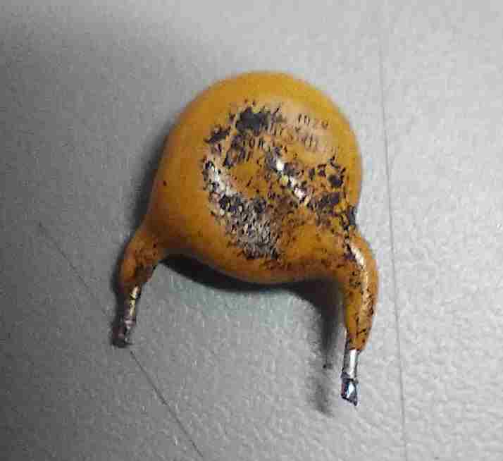

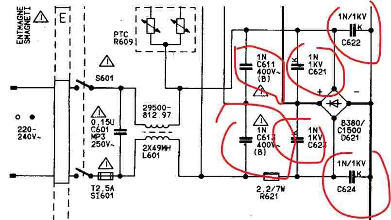

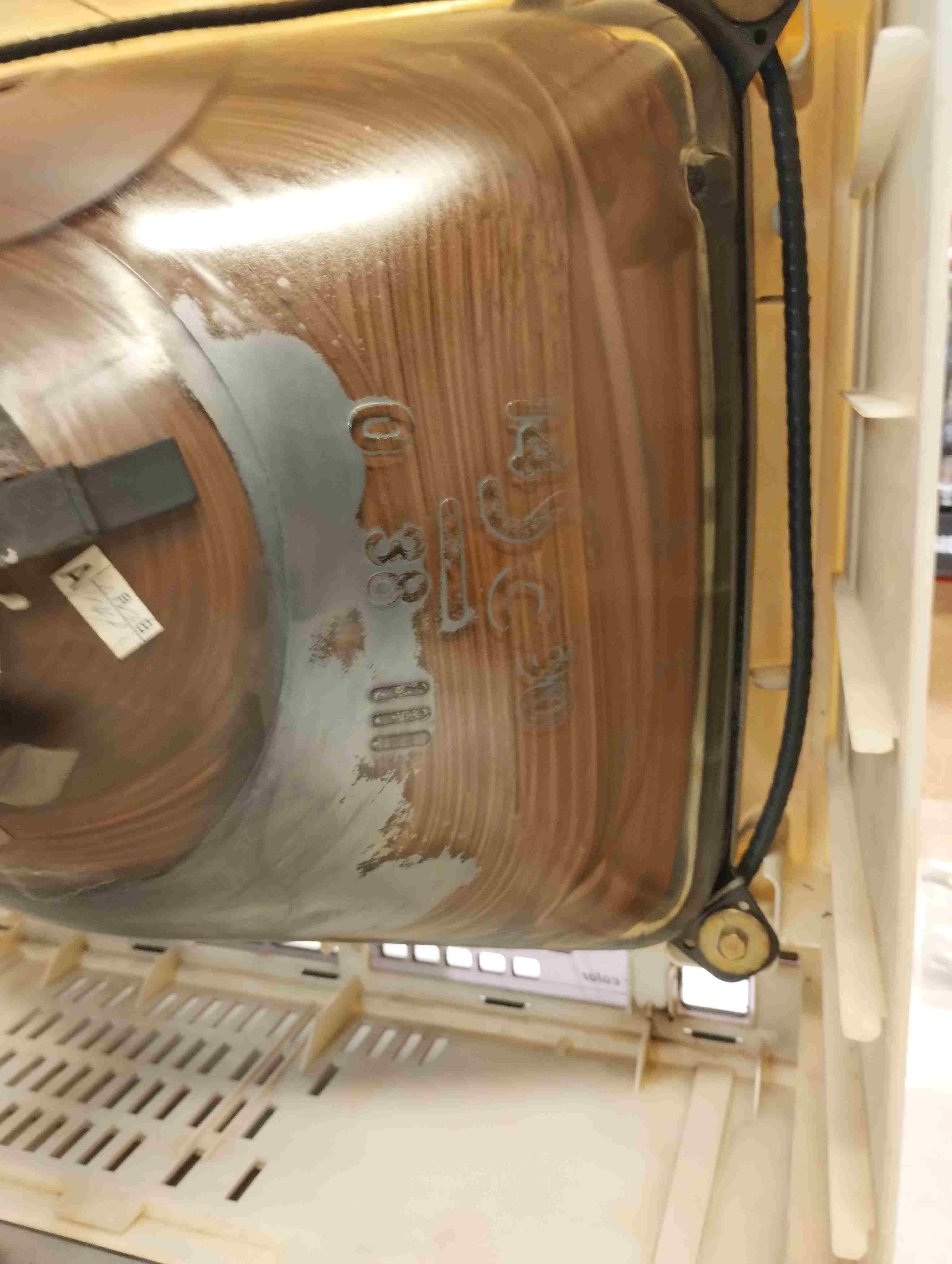

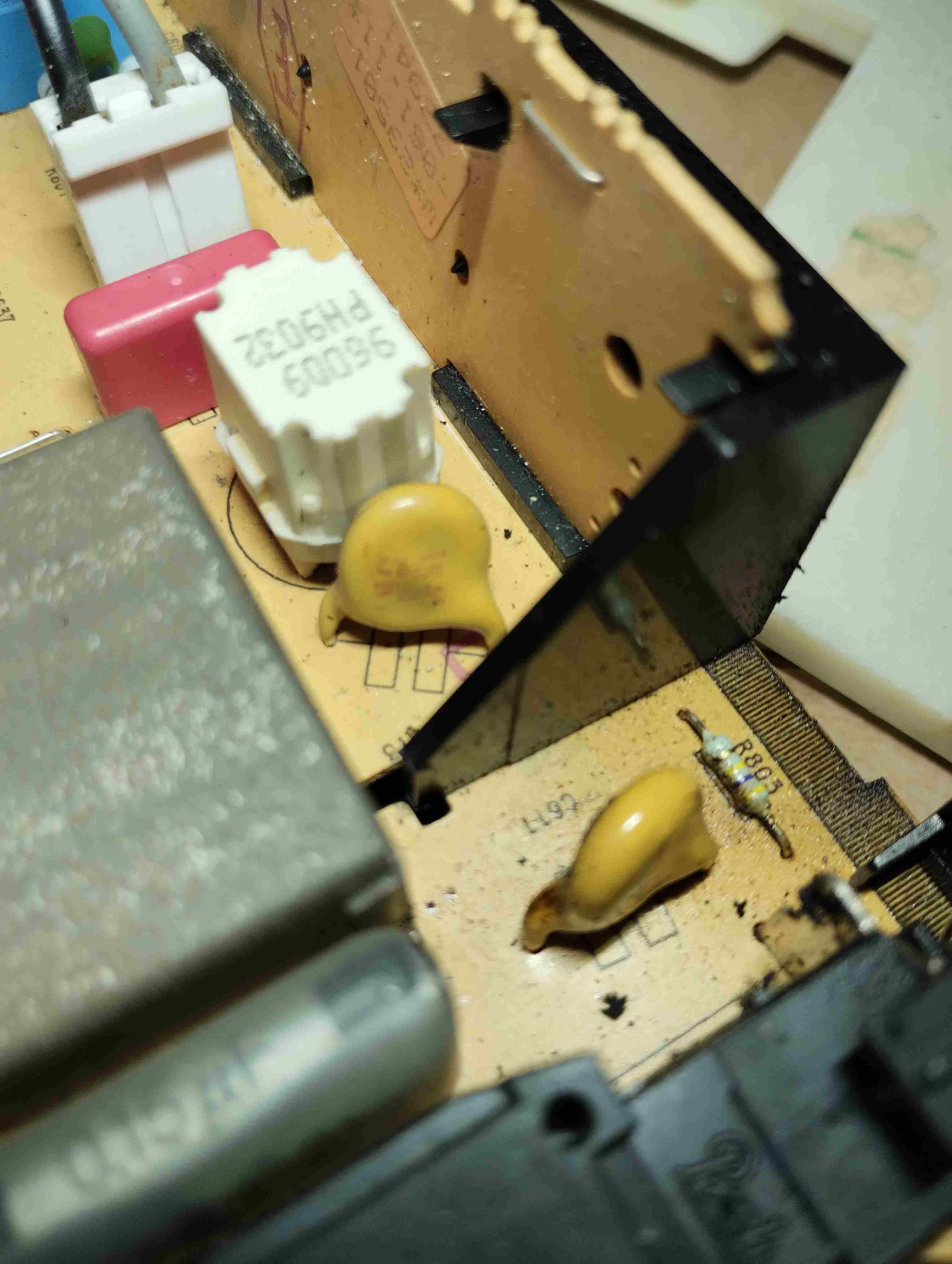

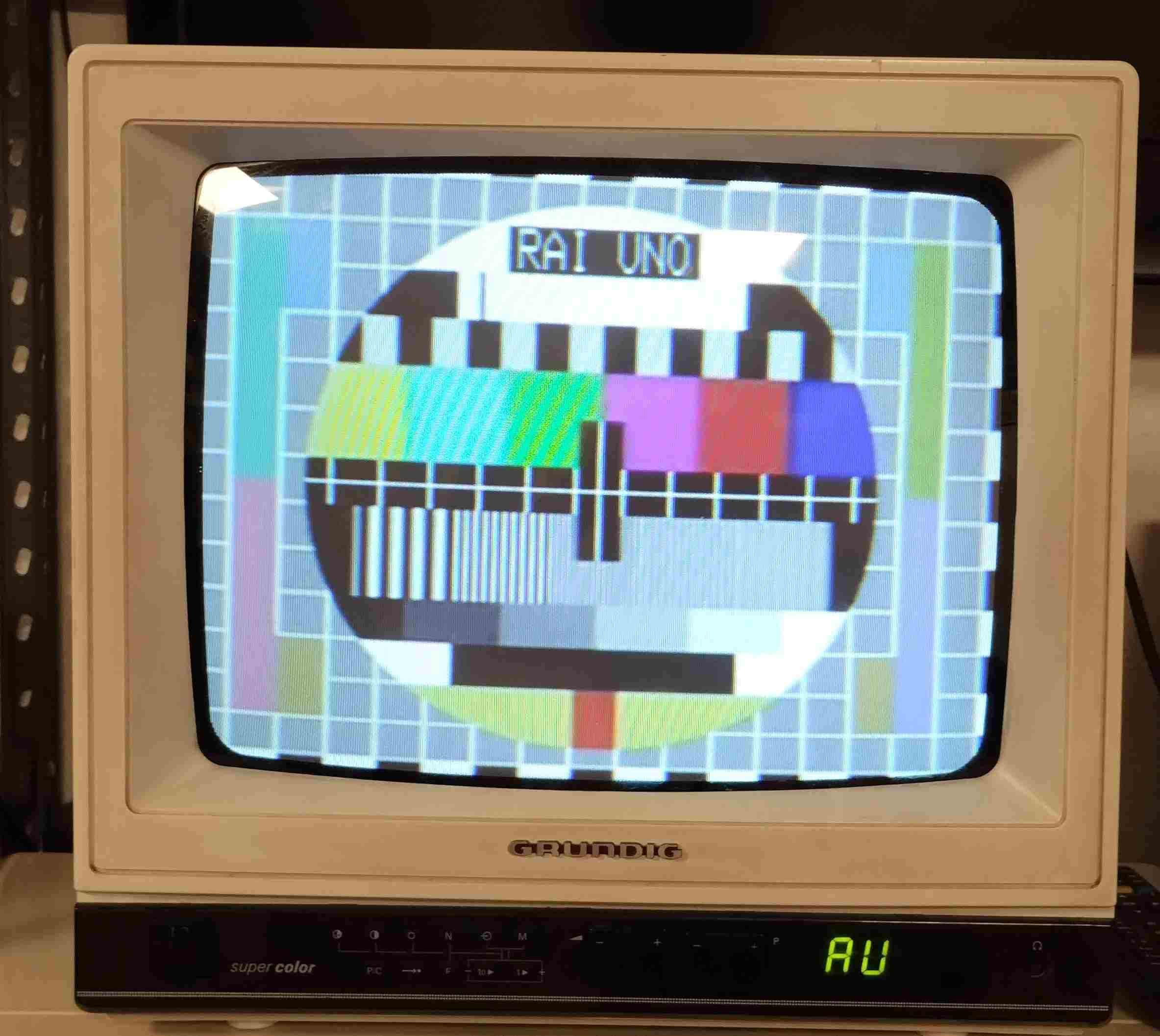

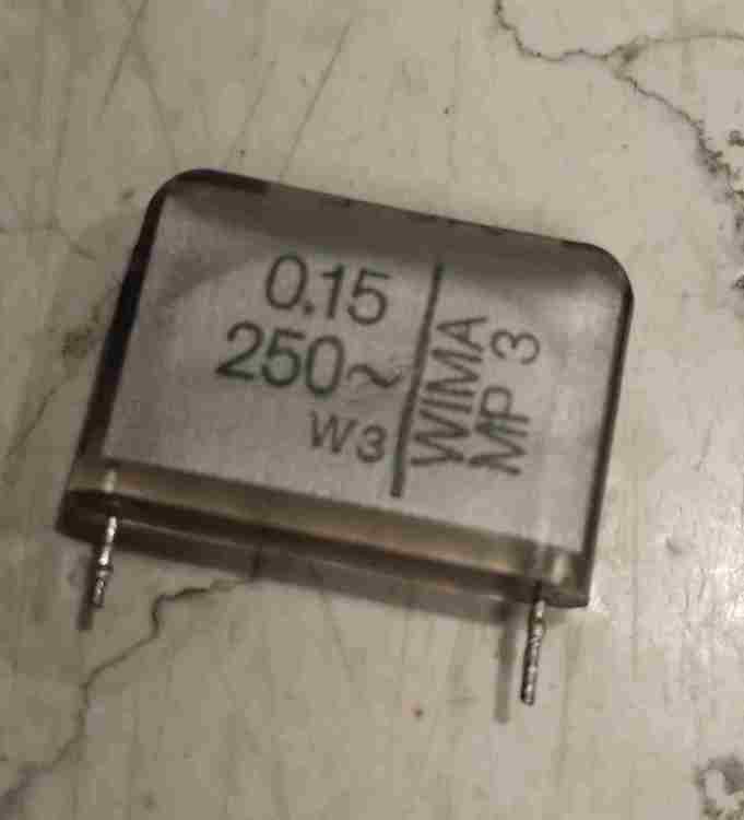

frapenas Inserito: 9 maggio 2024 Segnala Inserito: 9 maggio 2024 Buongiorno a tutti, mi trovo con un P37-343 con telaio CUC3400 che come da foto ha l'immagine che pende un po' a destra e tutta spostata a sinistra. Da quello che vedo per lo schermo non ci sono regolazioni per queste due cose. Mi confermate che devo correggere allentando il gioco di riflessione e cercando un compromesso? Grazie Francesco
frapenas Inserita: 9 maggio 2024 Autore Segnala Inserita: 9 maggio 2024 Ha appena fatto una fumata densissima bianca pur senza spegnersi... si è bruciato il C611 1N 400V all'ingresso. Cambio e via?
Riccardo Ottaviucci Inserita: 9 maggio 2024 Segnala Inserita: 9 maggio 2024 1 ora fa, frapenas ha scritto: Cambio e via? certo 3 ore fa, frapenas ha scritto: Mi confermate che devo correggere allentando il gioco di riflessione di deflessione....comunque questo servirà solo a metterlo in piano,per lo spostamento orizzontale occorrerebbe agire sul comando di fase ,ma non so se è presente su questo TV,dovrei vedere lo schema
frapenas Inserita: 9 maggio 2024 Autore Segnala Inserita: 9 maggio 2024 (modificato) Grazie Riccardo. Il condensatore lo schema mi dice che è un 1nF da 400V ma che va sostituito con uno perfettamente equivalente. Vado su RS o TME secondo queste caratteristiche o c'è qualche altro parametro di cui tenere conto? Manuale lo cita come SI-KERKO B-SS 1000PF. Grazie Modificato: 9 maggio 2024 da frapenas
Riccardo Ottaviucci Inserita: 9 maggio 2024 Segnala Inserita: 9 maggio 2024 se è sul filtro di rete va bene un poliestere ,sempre da 400V
frapenas Inserita: 9 maggio 2024 Autore Segnala Inserita: 9 maggio 2024 26 minuti fa, Riccardo Ottaviucci ha scritto: se è sul filtro di rete va bene un poliestere ,sempre da 400V Poliestrere o ceramico?
Riccardo Ottaviucci Inserita: 9 maggio 2024 Segnala Inserita: 9 maggio 2024 se è uno di quelli gialli,ceramico
frapenas Inserita: 10 maggio 2024 Autore Segnala Inserita: 10 maggio 2024 Ottimo grazie, volevo già che ci sono sostituire anche gli altri 4 ceramici in zona da 1kV sempre 1nF. On-line li trovo sia DC che CC... quale devo scgliere? Sotto un'immagine dello schema, grazie
Riccardo Ottaviucci Inserita: 10 maggio 2024 Segnala Inserita: 10 maggio 2024 5 minuti fa, frapenas ha scritto: On-line li trovo sia DC che CC... quale devo scgliere? DC o CC è la stessa cosa,corrente continua,C611 e 613 li devi prendere per AC,corrente alternata, mentre gli altri da 1KV per corrente continua. Diciamo che non sono componenti critici comunque
frapenas Inserita: 10 maggio 2024 Autore Segnala Inserita: 10 maggio 2024 In questo momento, Riccardo Ottaviucci ha scritto: DC o CC è la stessa cosa,corrente continua,C611 e 613 li devi prendere per AC,corrente alternata, mentre gli altri da 1KV per corrente continua. Diciamo che non sono componenti critici comunque Diciamo che il mio locale puzza ancora abbondantemente di fumo 😅
frapenas Inserita: 11 maggio 2024 Autore Segnala Inserita: 11 maggio 2024 Scusate, pulendo l'interno del tubo catodico, visto che ho smontato tutto, è venuta via sul lato destro gran parte dello strato in grafite. È un problema? E se si, come posso rimediare? Grazie
Riccardo Ottaviucci Inserita: 11 maggio 2024 Segnala Inserita: 11 maggio 2024 e certo che è un problema,devi in qualche modo ripristinarla. Credo esista grafite liquida da spennellare. Una volta asciugata rimonta il sistema aquadag che va collegato a massa
frapenas Inserita: 11 maggio 2024 Autore Segnala Inserita: 11 maggio 2024 Ho preso il Graphit 33 spray, pare dovrebbe andare bene
Riccardo Ottaviucci Inserita: 11 maggio 2024 Segnala Inserita: 11 maggio 2024 non spruzzarlo nel cerchio dell'Anodo
carlovittorio Inserita: 12 maggio 2024 Segnala Inserita: 12 maggio 2024 Il 11/5/2024 alle 12:31 , frapenas ha scritto: pulendo l'interno del tubo catodico, v Per riuscire a pulire l'interno di un tubo bisogna essere un mago.😋
frapenas Inserita: 13 maggio 2024 Autore Segnala Inserita: 13 maggio 2024 (modificato) Il 11/5/2024 alle 22:57 , Riccardo Ottaviucci ha scritto: non spruzzarlo nel cerchio dell'Anodo Si si certo, grazie. Tra le cose, il cavo metallico dell'aquadag avvolge il tubo solo nella parte sinistra. A maggior ragione devo ripristinare molto bene la parte destra. Modificato: 13 maggio 2024 da frapenas
frapenas Inserita: 15 maggio 2024 Autore Segnala Inserita: 15 maggio 2024 In attesa della grafite ho sostituito i componenti. L'unico apparentemente cotto che ha fumato è questo. Pensavo di trovarlo peggio dato che mi ha riempito la stanza di fumo. Misurandolo pare ancora buoni. Può essere che tutto quel fumo bianco sia stato dovuto "solo" al suo surriscaldamento?
Riccardo Ottaviucci Inserita: 15 maggio 2024 Segnala Inserita: 15 maggio 2024 sicuro che sia lui ad aver fumato?
frapenas Inserita: 15 maggio 2024 Autore Segnala Inserita: 15 maggio 2024 Intorno non c'è nient'altro di cotto e la macchia nera sullo chassis all'interno è esattamente davanti a lui. Dal colore si vede che è cotto rispetto al suo gemello "buono" però... boh... Era qui e intorno ha solo l'interruttore di accensione e la plastica nera a destra. In effetti anche durate la fumata la TV andava e non si è mai spenta.
Riccardo Ottaviucci Inserita: 15 maggio 2024 Segnala Inserita: 15 maggio 2024 controlla quello antidisturbo metallizzato da 150kpf
frapenas Inserita: 15 maggio 2024 Autore Segnala Inserita: 15 maggio 2024 15 minuti fa, Riccardo Ottaviucci ha scritto: controlla quello antidisturbo metallizzato da 150kpf Hai ragione Riccardo, è stato lui ha sbuffare! Da smontato si vede bene e in effetti misura 1nF. Grazie!
frapenas Inserita: 15 maggio 2024 Autore Segnala Inserita: 15 maggio 2024 1 ora fa, Riccardo Ottaviucci ha scritto: controlla quello antidisturbo metallizzato da 150kpf Con cosa posso sostituirlo di equivalente?
patatino59 Inserita: 16 maggio 2024 Segnala Inserita: 16 maggio 2024 Con un condensatore da almeno 630 volt DC, anche da 0,1 uF. Ne trovi anche su schede di recupero.
frapenas Inserita: 16 maggio 2024 Autore Segnala Inserita: 16 maggio 2024 1 ora fa, patatino59 ha scritto: Con un condensatore da almeno 630 volt DC, anche da 0,1 uF. Ne trovi anche su schede di recupero. Ma cos'è un poliestere, carta, ?
frapenas Inserita: 20 maggio 2024 Autore Segnala Inserita: 20 maggio 2024 Ciao, ho sostituito tutto e rifatto il rivestimento in grafite. Il televisore parte ma lo schermo lampeggiava, in bianco e nero, provato con monoscopio, per qualche secondo e poi si arrestava in protezione. Si sentivano delle piccole scariche. Questo difetto lo faceva anche prima del guasto per cui ho scritto, ma senza andare in protezione e comunque c'erano i colori e dopo pochi istanti si stabilizzava. Vi lascio un filmato per rendere l'idea al seguente link: https://drive.google.com/file/d/13TxgAENY0fVjwmUBh0bpQp1F5PYKPPnd/view?usp=sharing Ho rifatto le saldature dei 3 finali sulla basetta dello zoccolo e risaldato il cavo dell'EAT sulla clip della ventosa. Ora non lo fa più. Su che sezione posso indagare? Mi veniva da sospettare qualche falso contatto... Grazie
