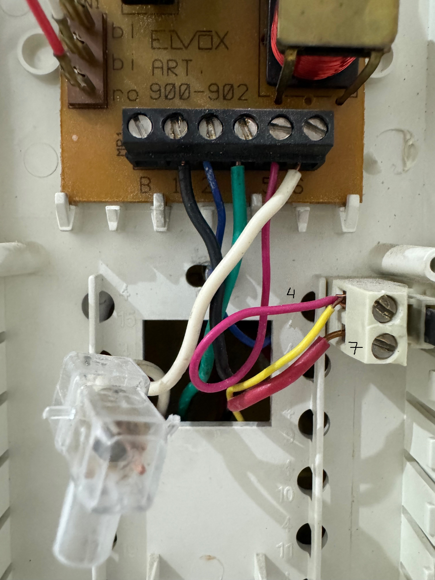

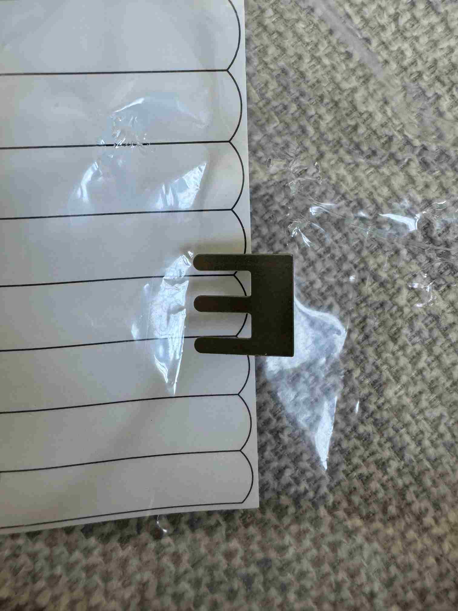

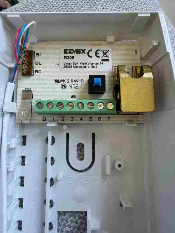

Sostituzione Elvox 900-902 con Vimar Elvox R209
Buongiorno a tutti,
Il nostro vecchio Elvox 900-902 ormai cade a pezzi e vorremo sostituirlo con il nuovo R209
Ho letto un po su internet  da quello che ho capito dovrei collegarlo uguali
Qualcuno a fatto ponte tra 3-4-5 con la piastra sul nuovo R209, devo farlo anche io?
Grazie mille!
1 -> 1
2 -> 2
3 -> 3
4-5 -> 4-5
6 -> 6
7 -> 7
piastra R209.jpg
Modificato: da Tbon
  • Tbon changed the title to Sostituzione Elvox 900-902 con Vimar Elvox R209
Ciao Tbon,
9 ore fa, Tbon ha scritto:
......Qualcuno a fatto ponte tra 3-4-5 con la piastra sul nuovo R209, devo farlo anche io?
No, il ponte nel tuo caso va solo tra i morsetti 4 e 5, in quanto molto probabilmente il tuo impianto potrebbe avere due alimentatori separati per fonia e apri cancello / campanello.
Facci sapere
