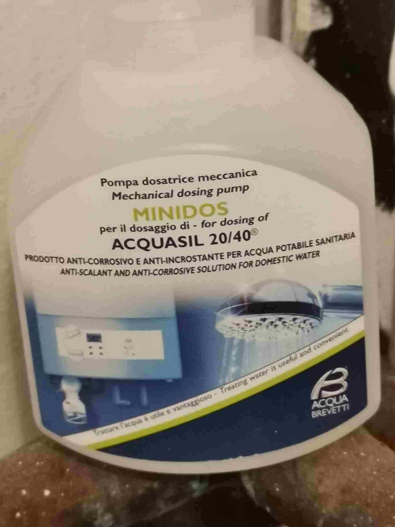

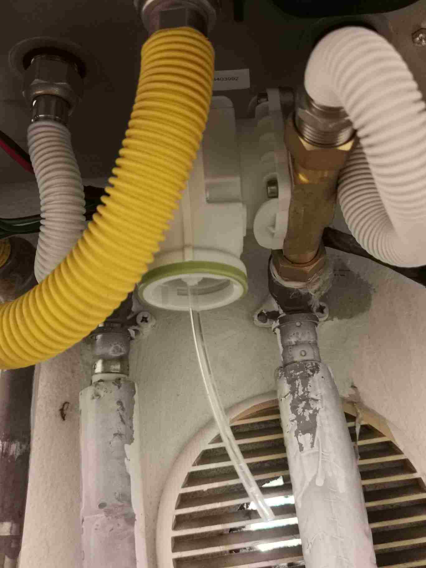

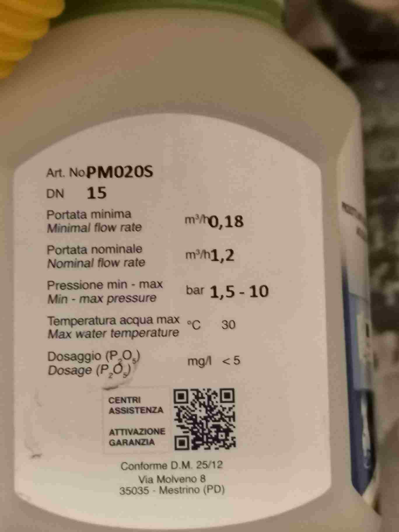

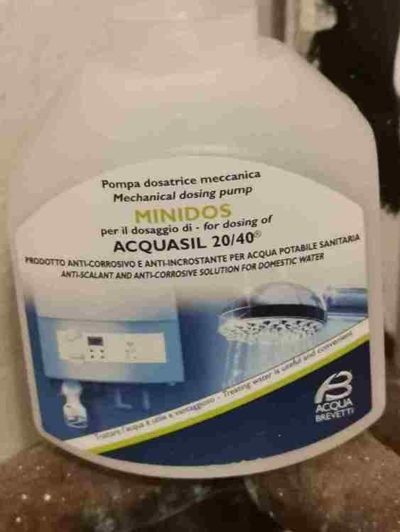

Uso di altro liquido anticalcare al posto di aquasil 20/40
Buongiorno a tutti. Ho da qualche mese una nuvo caldaia baxi duotec luna 33 kw a condensazione con serbatoio in cui dovrei mettere un liquido anticalcare , in pratica sarebbe consigliato aquasil 20/40.
Il costo di questo per litro è molto alto e in casa consumando abbastanza acqua, (3 uomini spesso doccia, etc.) vedo che si esaurisce molto, troppo velocemente.
Potrei usare un liquido anticorrosivo alternativo tipo questo?
https://ar-storeshop.com/it/condizionanti-gel/9199-gel-gelphos-l-antical-anticorr-impianti-idrici-cod-10702012-8018244172485.html
A Vicenza leggo che la durezza dell'acqua e' sopra 15 , questo prodotto ha la versione L15 per durezza sotto 15 e L sopra 15.
Insomma vorrei capire, credo che la funzione sia quella che sia aquasil o che sia un altro prodotto.
Grazie a tutti.
