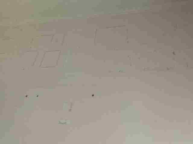

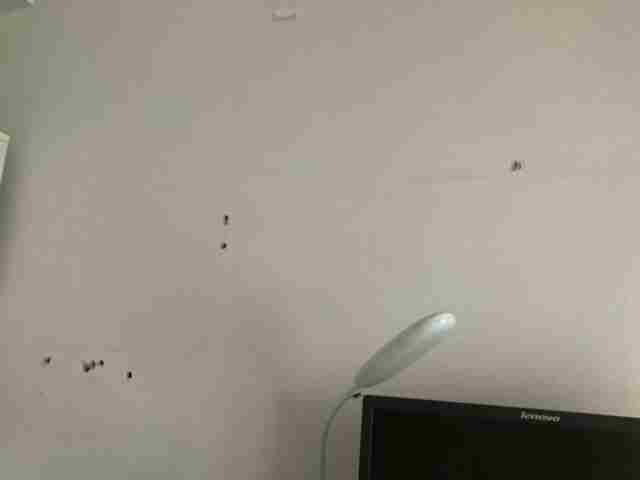

Buondì,
causa interruzione dal lavoro, sto pensando il mese d'iniziare a dipingere casa (sono ca 80 mq).
Essendo abbastanza ignorante, ma molto volenteroso, vi volevo chiedere un paio di consigli:
- che ne pensate della pistola? funziona meglio ed è + pratica del rullo?
- che pittura consigliate x salone, veranda, stanza e cucina?
- inoltre, ho il muro dello studio colmo di fischer e delle sagome di alcuni quadretti attaccati con l'adesivo..... i fischer, li sto togliendo uno ad uno lasciando il buco che poi andrò a stuccare, per l'adesivo invece che consigliate? come stucco pensavo di prendere qualcosa di simile... https://www.amazon.it/Fischer-552152-Riempitivo-integrata-finitura/dp/B087CD7STH
grazie per l'attenzione ed ecco qui alcune foto della situazione ...
  • 7 months later...
Il 12/05/2024 alle 11:43 , frank8282 ha scritto:
Buondì,
causa interruzione dal lavoro, sto pensando il mese d'iniziare a dipingere casa (sono ca 80 mq).
Essendo abbastanza ignorante, ma molto volenteroso, vi volevo chiedere un paio di consigli:
- che ne pensate della pistola? funziona meglio ed è + pratica del rullo?
- che pittura consigliate x salone, veranda, stanza e cucina?
- inoltre, ho il muro dello studio colmo di fischer e delle sagome di alcuni quadretti attaccati con l'adesivo..... i fischer, li sto togliendo uno ad uno lasciando il buco che poi andrò a stuccare, per l'adesivo invece che consigliate? come stucco pensavo di prendere qualcosa di simile... https://www.amazon.it/Fischer-552152-Riempitivo-integrata-finitura/dp/B087CD7STH
grazie per l'attenzione ed ecco qui alcune foto della situazione ...
 X IL BIANCO
io uso il pennello,non apprezzo il rullo. Pistola meno che mai. Sono all'antica.
Per stuccare lascia stare il fisher. Nei buchi metti un pezzetto di carta e poi rasante in polvere o stucco(tassativo in polvere). Due passaggi fresco su fresco. Secondo passaggio a distanza di 10 minuti dal primo,non appena ha irrigidito un po'. Bisogna cercare di utilizzare lo stesso impasto per il doppio passaggio,e' questa la formula della felicita'.
Il rasante asciutto aumentera' di volume,e' quindi necessario stare almeno sul filo muro in chiusura secondo passaggio. Spatolata decisa,di forza con giusta inclinazione.
Idratazione rasante media,non troppo liquida,non troppo densa.
Per togliere adesivi: acqua ragia o diluente per vernici sintetiche.
Pittura: traspirante su tutto.
Fissativo tassativo sulla prima mano.
Questa e' la mia ricetta magica.
Economica ed efficace. Sul muro ci stazionera' un prodotto non invasivo, non super quello o super questo,che risulta duro e di difficile carteggiatura futura.
Non copre tanto la traspirante?: prima mano un po' densa con tanto fissativo. Oppure una terza mano di sicurezza. E' il muro che ci dice cosa vuole. Se piu' o meno densa.
Carta vetrata sempre in tasca. Dopo prima mano un occhio ai buchi lasciati e stucco in pasta o ancora rasante. Quando si pittura:
carta vetrata in tasca poiche se ci siamo dimenticati di carteggiare una stuccatura la carteggeremo contestualmente al passaggio di  pittura. Carteggi,poi si da una manata per spolverare e vai di pennello sopra. Prediligere zone a mezza altezza dove l' occhio  puo' scorgere un buco dimenticato. Non dimenticarsi i crateri ma dimenticarsi il buchettino sti ca....Selezionare.
Modificato: da teo kojak
