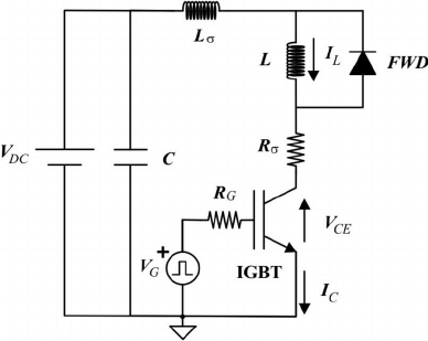

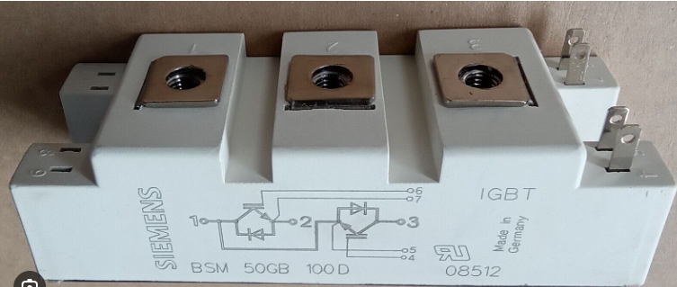

tnnplc Inserito: 13 maggio 2024 Segnala Inserito: 13 maggio 2024 (modificato) Salve a tutti, oltre a controllare i diodi che altro controllo posso fare per capire se questo modulo IGBT SIEMENS è ok.... grazie. Modificato: 13 maggio 2024 da tnnplc
Livio Orsini Inserita: 13 maggio 2024 Segnala Inserita: 13 maggio 2024 Non è facile. Con il tester puoi verificare che la parte di potenza non sia in corto circuito. Per provare il funzionamento dinamico devi implementare il circuito di test come è indicato sul data sheet del componente. Anche percè è fondamentale verificare i tempi di commutazione con correnti elevate. Perchè chiedi questo? Dubiti che questo componente sia difettoso e sia causa di malfunzionamento di un inverter?
tnnplc Inserita: 13 maggio 2024 Autore Segnala Inserita: 13 maggio 2024 mi spiego meglio sto cercando di riparare un SIEMENS Simodrive 6SN1123-1AA00-0FA0 che pilota un motore porta 3 di questi moduli uno di questi è rotto (pin6 e 7 in corto) (fusibili da 30A su alimentazione saltati) ho controllato gli altri 2 IGBT i pin 4-5 e 6-7 non sono in corto e anche i diodi (pin 1-2 e 1-3) sono ok posso fare qualche altro controllo?
Livio Orsini Inserita: 13 maggio 2024 Segnala Inserita: 13 maggio 2024 42 minuti fa, tnnplc ha scritto: posso fare qualche altro controllo? Come ti ho scritto prima, oltre alla prova ohmica, se si vuole andare a verificarne il funzionamento, bisogna farsi il circuito di test come da datasheet.
tnnplc Inserita: 13 maggio 2024 Autore Segnala Inserita: 13 maggio 2024 nel datasheet, almeno quello che ho trovato, non c'è indicato nessun circuito test....
Livio Orsini Inserita: 13 maggio 2024 Segnala Inserita: 13 maggio 2024 Puoi provare a verificare il datashit di altri IGBT con caratteristiche simili. Questo è il tipico circuito di test, i valori dei componenti Rg, L dipendono dal componente in prova. PS, mi sono accorto che la sezione non è adatta all'argomento dell discussione. Provvedo io a spsostarla.
del_user_308960 Inserita: 15 maggio 2024 Segnala Inserita: 15 maggio 2024 Il 13/5/2024 alle 15:20 , tnnplc ha scritto: Salve a tutti, oltre a controllare i diodi che altro controllo posso fare per capire se questo modulo IGBT SIEMENS è ok.... grazie. Una prova terra terra, potrebbe essere questa. Dai alimentazione tramite un alimentatore o batteria, positivo sul 3, e negativo sul 2 tramite una lampadina. Oppure ne provi uno alla volta mettendo positivo e lampadina prima su uno poi sull'altro. Colleghi una resistenza tra 1 e 6 e l'altra tra 3 e 4, si dovrebbe accendere la lampadina. sposti le resistenze tra 2 e 6 e l'altra tra 5 e 4, e si dovrebbe spegnere. Le resistenze, penso possano bastare da un centinaio di ohm. Livio me ne dirà di tutti i colori, ma io sono temerario.🤣😂😆 Tutto questo a tuo rischio e pericolo, non ho guardato neppure il DS del componente. Comunque col tester provi solo se c'è corto tra i vari piedini, e se tutto è ok al 90% il componente è funzionante.
Livio Orsini Inserita: 16 maggio 2024 Segnala Inserita: 16 maggio 2024 11 ore fa, Gennar0 ha scritto: Livio me ne dirà di tutti i colori, ma io sono temerario.🤣😂😆 No, ti dico solo che questa prova aggiunge poco alla prova ohmica con il tester; ti dice solo che lo IGBT non è aperto. Però non sai niente sul comportamento dinamico
del_user_308960 Inserita: 17 maggio 2024 Segnala Inserita: 17 maggio 2024 Il 16/5/2024 alle 06:28 , Livio Orsini ha scritto: Però non sai niente sul comportamento dinamico Dipende dal tester. Certo che provare un componente al limite delle sue funzionalità, è un'altra cosa. Sono più che d'accordo.
