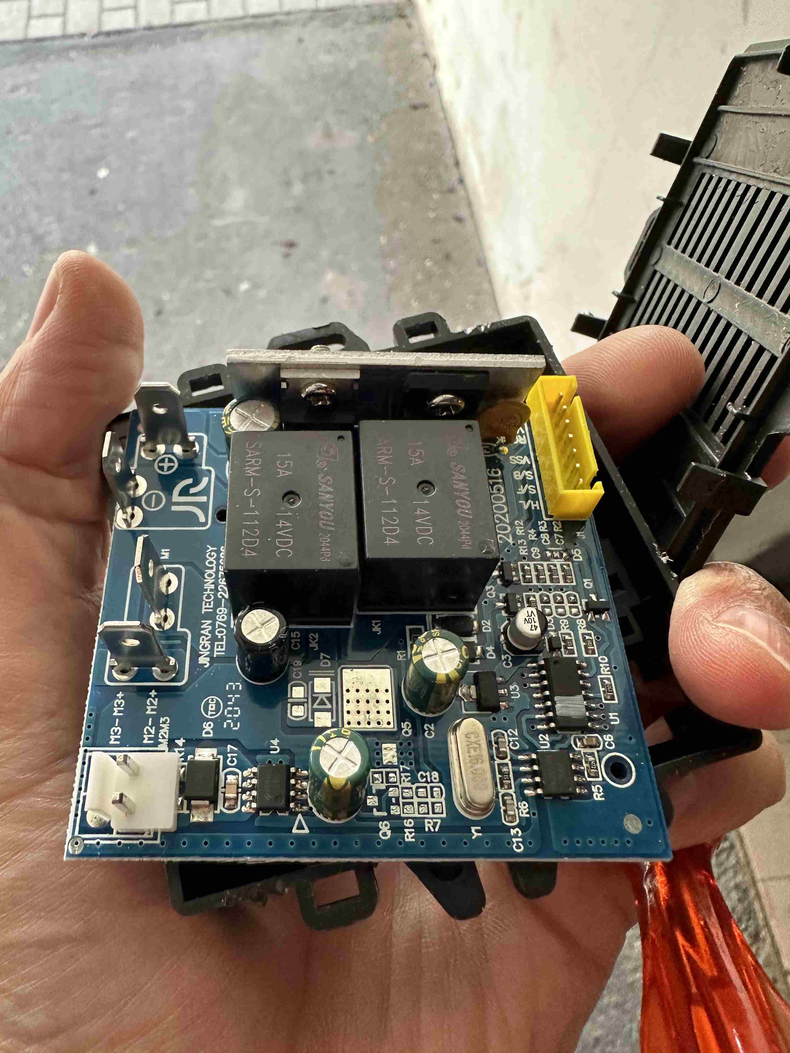

Macchinina elettrica bimbo
Simone Cal
Salve a tutti, ho la macchinina elettrica di mio figlio che ha il seguente problema; premetto che mi è stata ceduta quindi non so se precedentemente siano stati fatti interventi, parte tranquillamente, si accende tutto e sembra funzionare ma dopo 10 secondi di marcia si spegne. Sembra che intervenga qualcosa che leva corrente. La batteria è 12V 14 ah nuova. Ho provato a sostituirla con altra senza esito. L’unica particolarità che mi è balzata agli occhi è stata quella di una possibile aggiunta di un fusibile credo sul positivo della batteria. Ho provato a bypassarlo ma senza risultati. Tenendo sollevate le gomme posteriori la macchinina funziona senza problemi senza mai fermarsi ma come entra sotto sforzo si spegne. La centralina si potrebbe anche aprire ma non saprei da dove iniziare e cosa controllare. Grazie a chi mi aiuterà
Link al commento
Condividi su altri siti
Riccardo Ottaviucci
prova a raffreddare con spray freezer i singoli componenti della scheda dopo che l'auto si è bloccata,magari qualche indizio in più lo troviamo
Link al commento
Condividi su altri siti
mrgianfranco
1 ora fa, Simone Cal ha scritto:
Tenendo sollevate le gomme posteriori la macchinina funziona senza problemi senza mai fermarsi ma come entra sotto sforzo si spegne
Salve, da non esperto in elettronica quale sono, ti chiedo: hai provato a controllare la meccanica delle ruote che sia tutto ok?...magari ha qualche boccola rotta sull'asse e come ci và un pò di peso manda il motore sotto sforzo e la centralina interviene per bloccare prima di bruciare il motore..
Link al commento
Condividi su altri siti
Riccardo Ottaviucci
giusto,non l'avevo letto ,certo,può essere l'intervento della protezione sul motore
Link al commento
Condividi su altri siti
