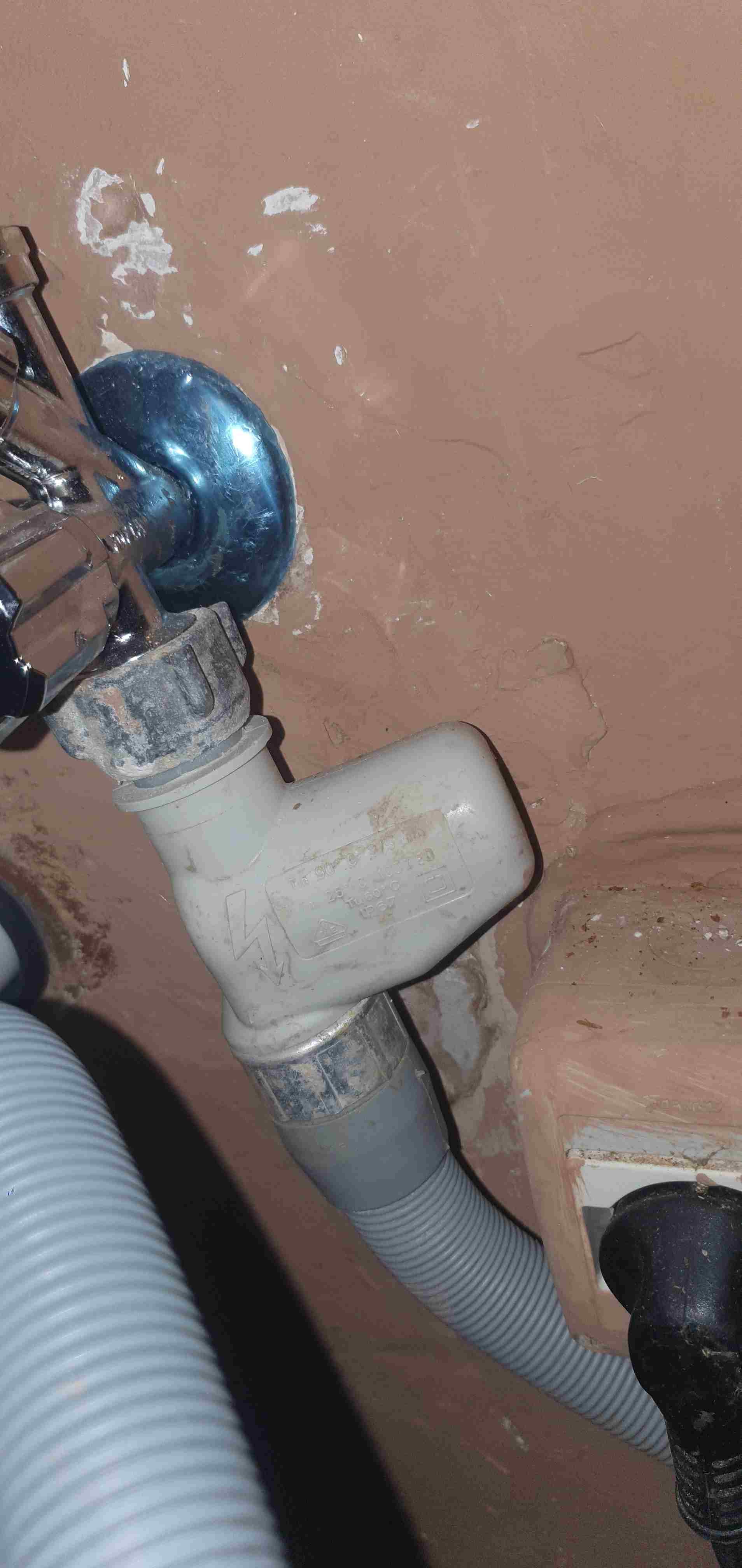

Acqua nel cestello
Buongiorno ho una lavastoviglie Hotpoimt Ariston modello LTF  11M113 7L che finito il ciclo in modo corretto, da spenta riempie il pozzetto di acqua. Il tubo di carico presenta un barilotto credo che sia il sistema acquastop devo sostituire quello? Grazie
Sarebbe comunque meglio tenere il rubinetto sempre chiuso, anche se non pare molto comodo. Ma almeno il tutto non si usura.
Ok grazie, ho trovato il ricambio per il modello in rete ma per lo stesso modello di lavastoviglie ci sono due modelli di tubo che fanno riferimento a un codice che si trova su una etichetta sulla porta della lavastoviglie, purtroppo l'etichetta e' illeggibile come posso rimediare? Cosa potrà cambiare tra i due modelli di tubo anche se sono per la stessa lavastoviglie.
Conviene che lo smonti e lo porti da un ricambista.
Stefano Dalmo
Smontalo e vedi il terminale sia dell’acqua che quello elettrico , così lo compri uguale
