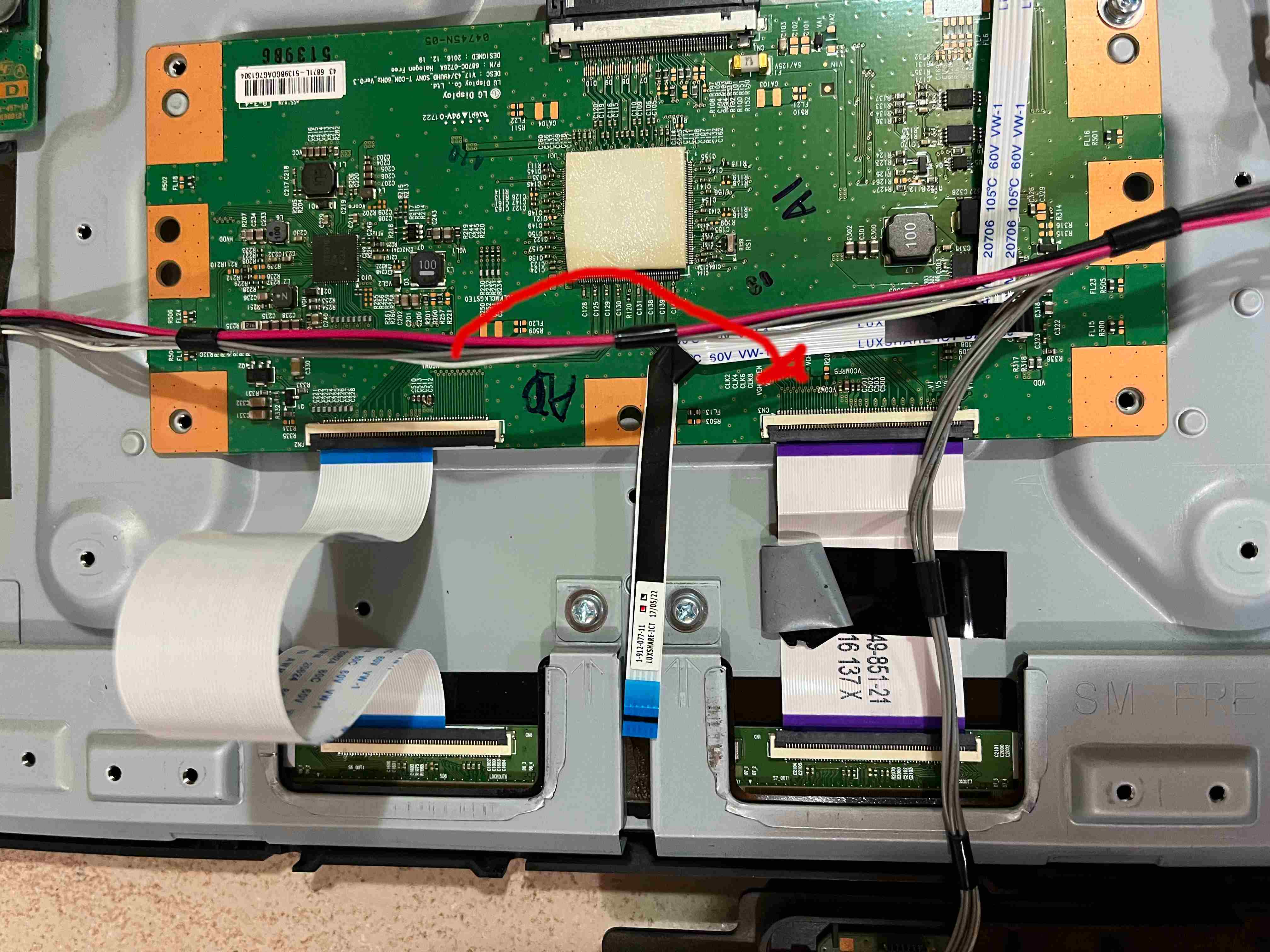

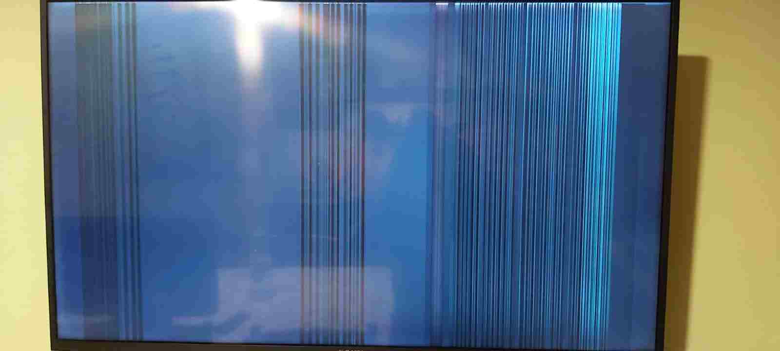

Sony KD-43XE7096 strano difetto t-con
buonasera , volevo un consiglio su un tv sony KD-43XE7096 con display che vi vede a strisce come in foto allegata.
provando a staccare uno dei flat della t-con ,e provando a tenerlo premuto con un dito in un punto specifico senza agganciarlo, mi accorgo che il display torna a visualizzare regolarmente.
utilizzando un flat adattato che esclude i pin che danno questo problema il pannello visualizza correttamente.
i pin esclusi sono comunque in comune con l'altro flat collegato per intero.
potrebbe essere un problema di t-con o magari qualche componente sul pcb pannello ?
se lascio cosi ? l'ho tenuto quache ora sotto prova e senza non dare problemi.
si accettano consigli anche su componenti da controllare. magari a qualcuno è già capitato questo difetto.
grazie in anticipo
Riccardo Ottaviucci
1 ora fa, man5on ha scritto:
potrebbe essere un problema di t-con o magari qualche componente sul pcb pannello ?
la seconda che hai detto,oppure qualche componente sulla matrice. Lascia stare che sei stato fortunato
ok bene, allora lascerei cosi.
grazie mille della info
