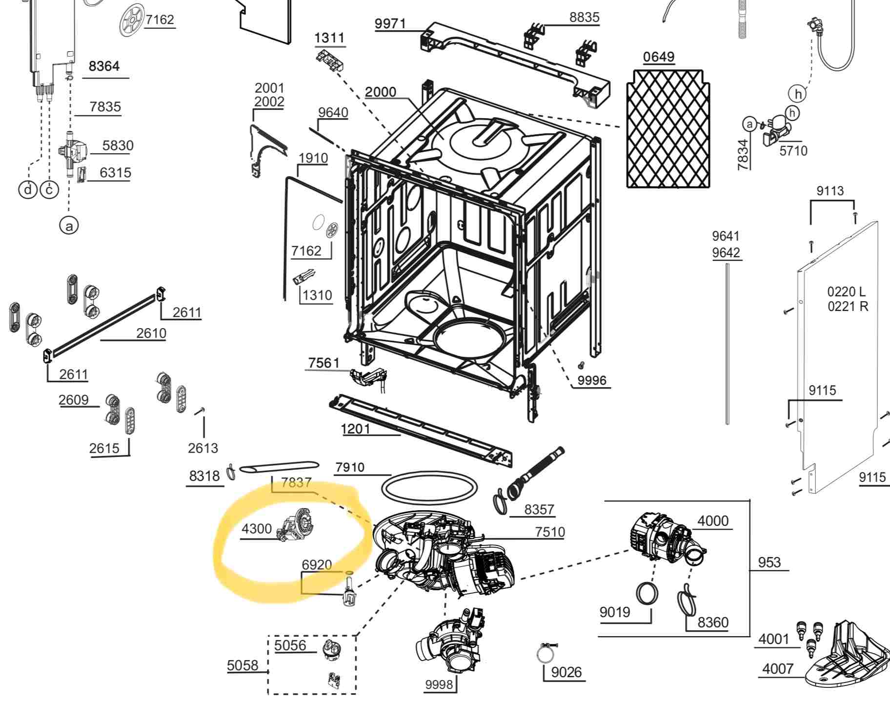

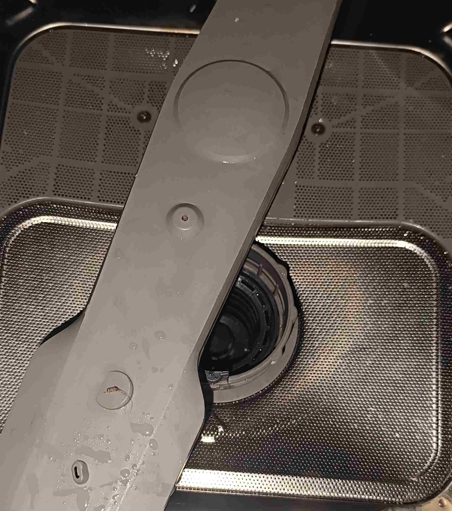

Ally Inserito: 16 maggio 2024 Segnala Inserito: 16 maggio 2024 Salve, ho un problema con la lavastoviglie Beko Dim: 24311. La lavastoviglie scarica ma da ieri fa un rumore durante lo scarico dell' acqua come se ci fosse una monetina mentre la ventola (?) gira. Ho provato a rimuove il filtro che era completamente privo di residui, ho inserito dell' aceto e lasciato agire tutta la notte, sperando fosse un accumulo di calcare, ma nulla. Credo che si dovrebbe smontare il coperchio sotto il filtro agilmente rimovibile e sperare di trovare ciò che causa il rumore. Solo che non ho idea di come fare, non vorrei nemmeno fare danni. Qualcuno può dirmi come procedere? Non ho trovato video su YouTube per il mio modello... In realtà non so nemmeno se è possibile farlo da sola... Un paio di viti si vedono. . Qualcuno può gentilmente aiutarmi? Speranzosa vi saluto e attendo vostre. Grazie. Ally.
UABC80 Inserita: 16 maggio 2024 Segnala Inserita: 16 maggio 2024 Se dopo aver tolto i filtri non si vedono corpi estranei nel pozzetto va ispezionata la pompa e siccome si trova nella parte inferiore della macchina si può farlo solamente aprendola È abbastanza probabile che non troverai corpi estranei ma che sia la pompa stessa arrivata al capolinea e quindi da sostituire… Comunque è un lavoro che è facile da fare se si ha un po' di manualità
Ally Inserita: 16 maggio 2024 Autore Segnala Inserita: 16 maggio 2024 Ciao, grazie per la risposta. La lavastoviglie è da incasso, come faccio a vedere il sotto? Se avessi un tutorial per la mia identica lavastoviglie potrei intanto vedere se c'è miracolosamente qualcosa dentro... Ha solo 4 anni... Tu pensi si possa essere rotta in così poco tempo? Il fatto che faccia solo rumore ma scarichi bene, potrebbe essere un punto a mio favore? Grazie ancora.
michpao Inserita: 17 maggio 2024 Segnala Inserita: 17 maggio 2024 (modificato) Bisogna togliere lo zoccolino e vedere se rimuovendo il pannello anteriore basso si riesce a togliere la pompa di carico (quella cerchiata) Stacca la spina prima di smontare e fai attenzione se ci fosse se ci fosse un pezzo di vetro con l’acqua è quasi invisibile! Modificato: 17 maggio 2024 da michpao
Ally Inserita: 17 maggio 2024 Autore Segnala Inserita: 17 maggio 2024 Grazie mille, spero di non fare danni! Davvero molto gentile!
Ciccio 27 Inserita: 17 maggio 2024 Segnala Inserita: 17 maggio 2024 Di solito oggi le progettano in modo che la sostituzione possa avvenire dal davanti, e il corpo motore è innestato a baionetta.
Ally Inserita: 18 maggio 2024 Autore Segnala Inserita: 18 maggio 2024 Vi aggiorno... Prima di smontare tutto ho provato a fare un lavaggio.... Appena partita ha fatto rumore lo scarico .. ma tutti gli altri sono stati normali! È sparito tutto.. autonomamente! Sono felice ed incredula! Che ne pensate?
Ciccio 27 Inserita: 18 maggio 2024 Segnala Inserita: 18 maggio 2024 Che c'era tipo qualche semino che è stato "sputato" via da solo. 🤷🏻♂️
