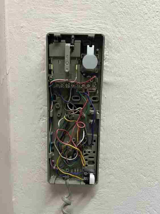

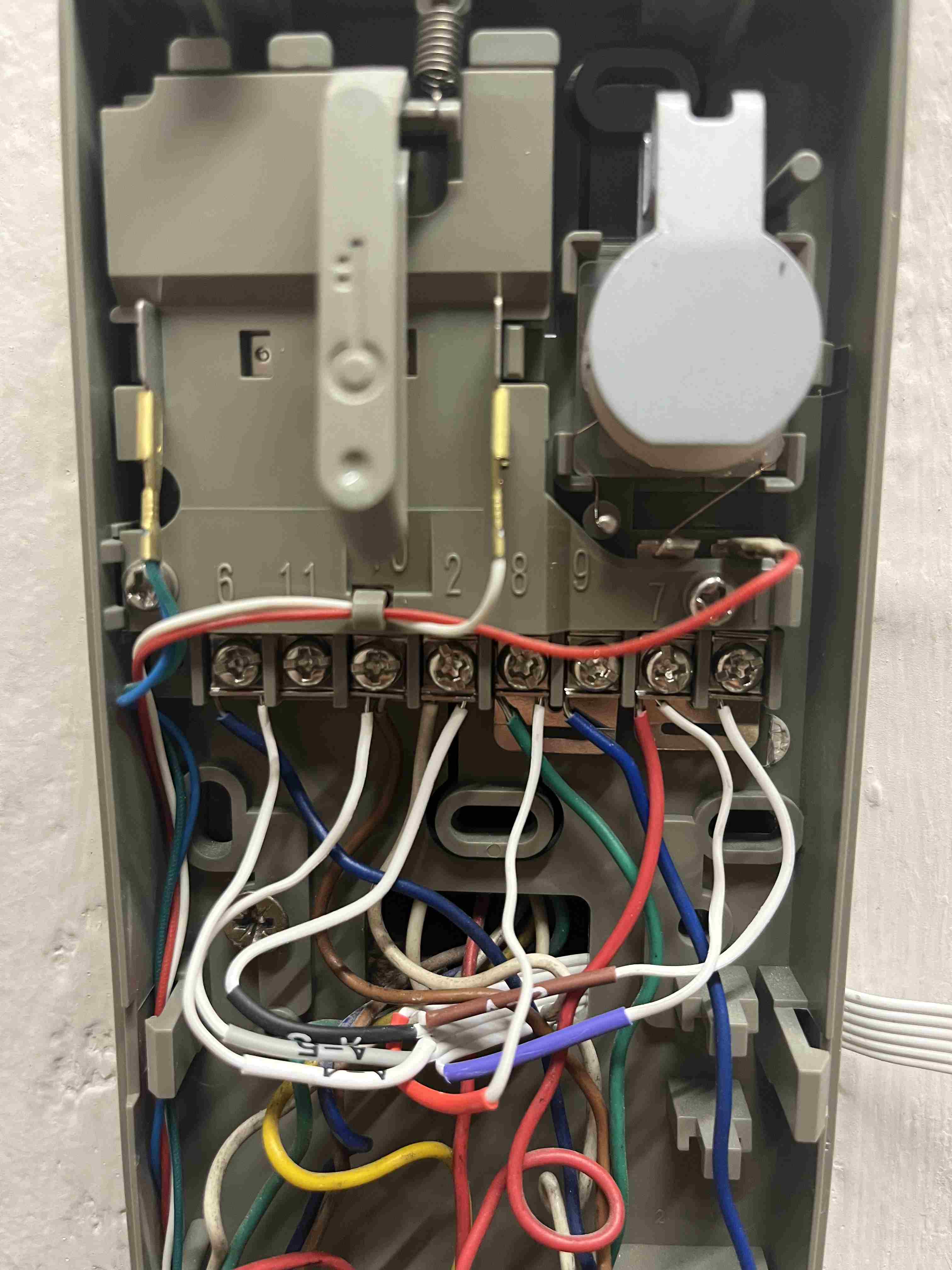

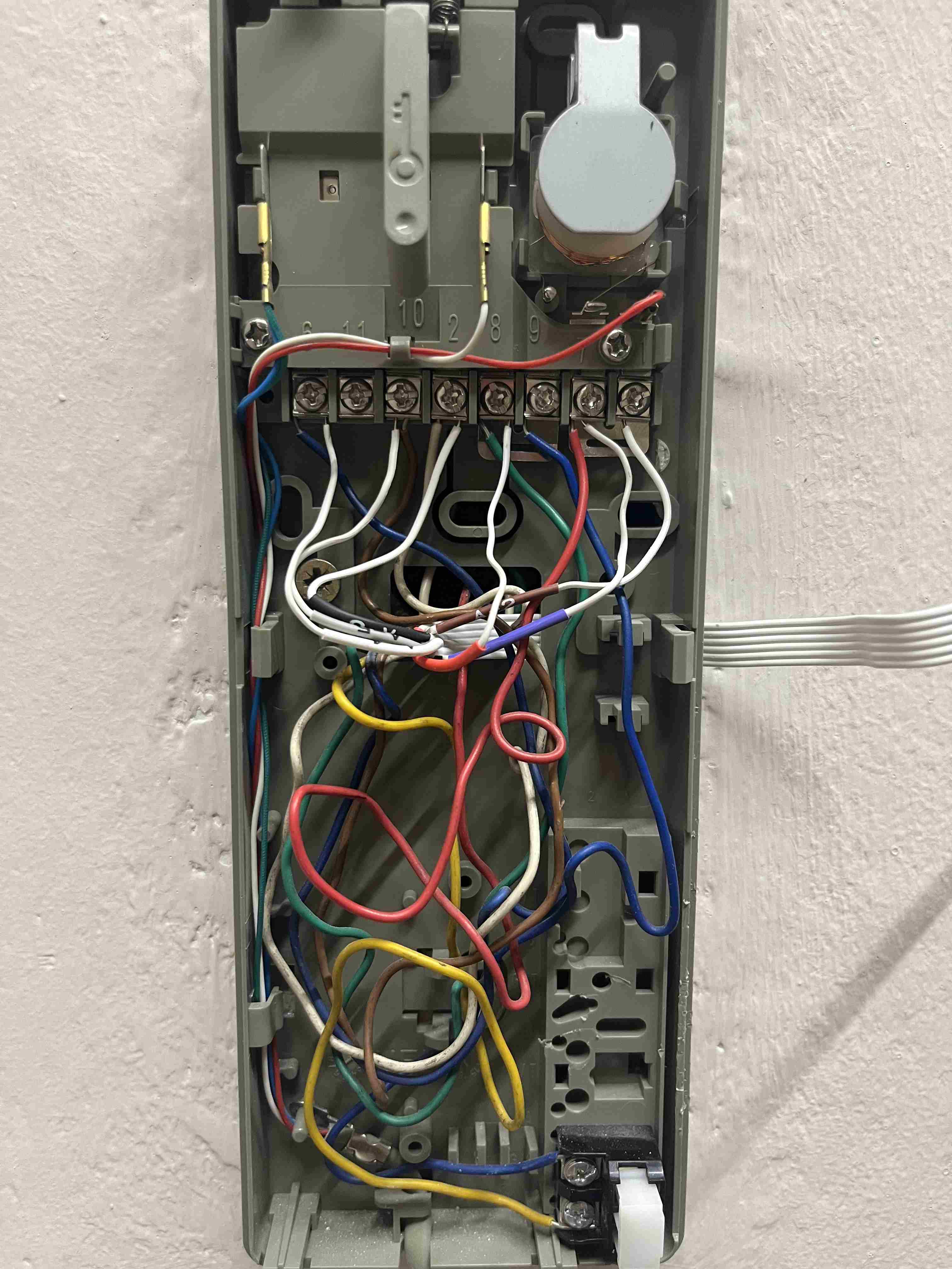

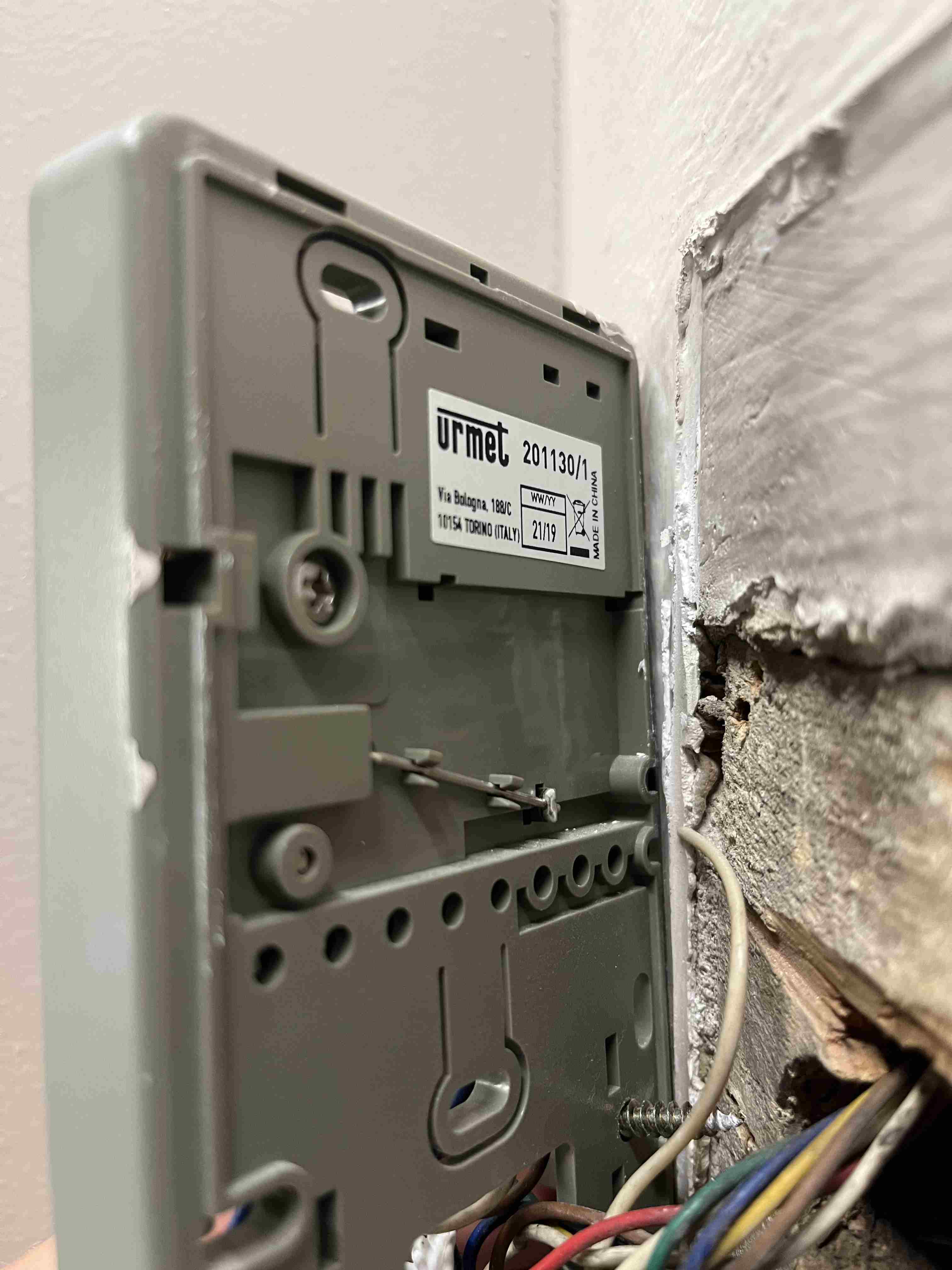

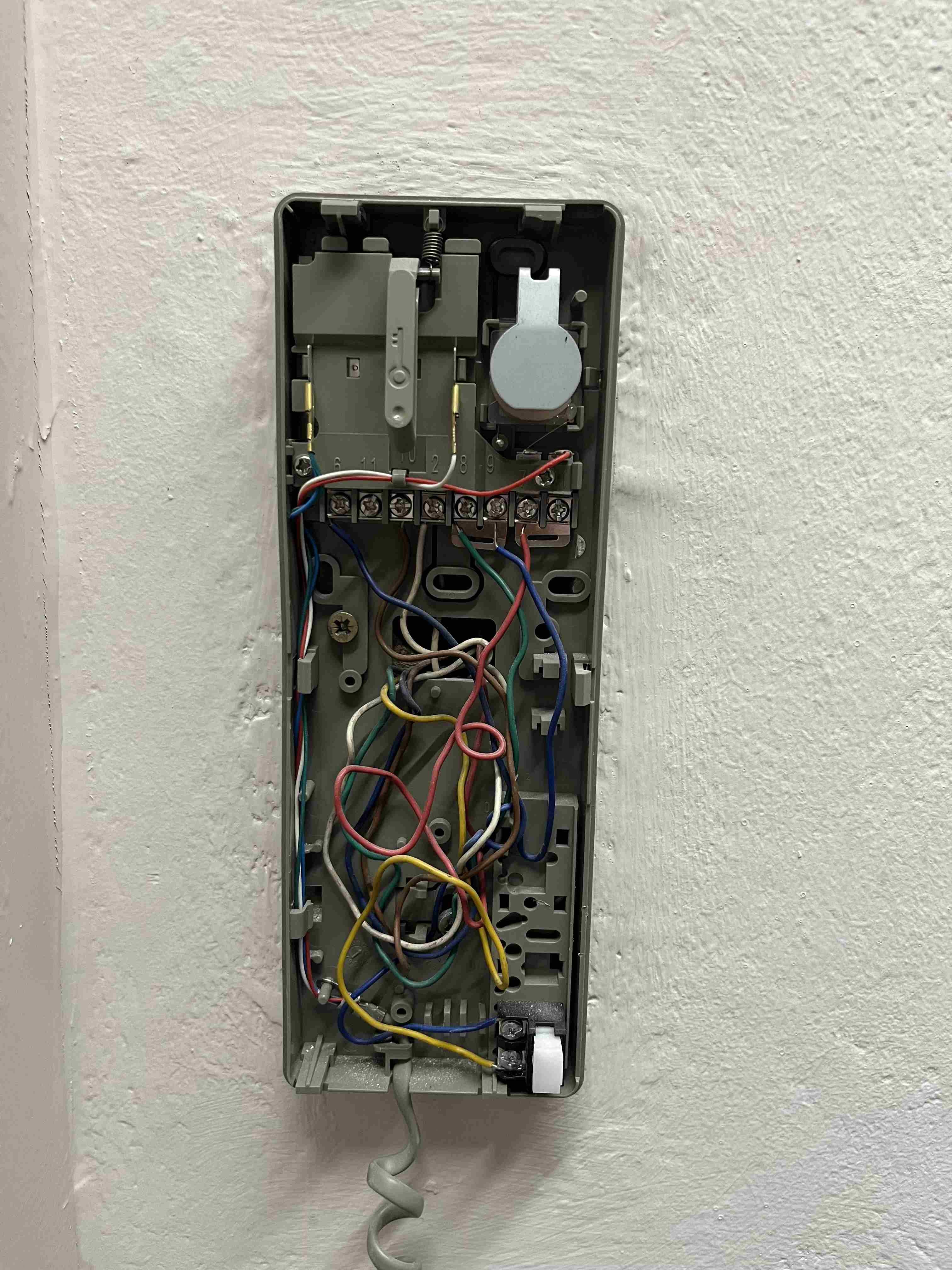

Guarne1 Inserito: 17 maggio 2024 Segnala Inserito: 17 maggio 2024 Buongiorno a tutti, abito in condominio e ho installato il ring al citofono Urmet seguendo le istruzioni presenti in questo forum. Il ring funziona, nel senso che apre la porta tramite app ma il microfono del citofono emette un sibilo continuo quando lo alzo. Immagino di aver collegato male qualche filo dell auricolare. Allego foto citofono pre e post.
luigi69 Inserita: 17 maggio 2024 Segnala Inserita: 17 maggio 2024 Non conosco RING , ma coosco il citofono , che come si vede molto bene dall'ultima foto , non è il classico posto esterno , ma centralino di portineria , oramai in disuso come tipo di impianto , tieni prezioso l'1130 perchè non vi sono piu ricambi , a meno di fare modifiche . quando i citofoni fischiano , è perchè il posto esterno è un po da regolare come trimmer del volume puoi fare una prova, dato che i fili del ring sono stati individuati e puoi staccarli..staccali ! continua a fischiare ? SI non è un problema ring NO , per qualche motivo , il parallelo del circuito ring provoca il problema se continua a fischiare...anche ad altri condomini fischia ? hanno per caso cambiato di recente il posto esterno ? SI da regolare il volume per tutto il condominio NO.....inizio a finire el idee facci sapere
Guarne1 Inserita: 17 maggio 2024 Autore Segnala Inserita: 17 maggio 2024 Ciao grazie per la risposta. Se stacco il ring (evito di staccare i cablaggi) il sibilo sparisce. Gli altri condomini non hanno questo problema perché sennò mi avrebbero già avvertito. Stavo pensando di trovare e togliere togliere il cavo ring che si connette al microfono dato che fondamentalmente a me interessa L apertura e basta. Spero di averti risposto. grazie
luigi69 Inserita: 17 maggio 2024 Segnala Inserita: 17 maggio 2024 o caspita.... avrei preferito non fosse il ring guarda, non lo conosco , e non so suggerirti il perchè faccia questo difetto , ovvero, il larsen , il fiscio , è strano compaia dopo averlo installato . a livello di circuiteria sua interna..probabilmente, o amplifica troppo , o fa un "ritorno" 4 ore fa, Guarne1 ha scritto: Stavo pensando di trovare e togliere togliere il cavo ring che si connette al microfono dato che fondamentalmente a me interessa L apertura e basta. a mail estremi.....
Guarne1 Inserita: 17 maggio 2024 Autore Segnala Inserita: 17 maggio 2024 Dovrei esserci riuscito. Spostare il cavo bianco sull dal 6 all 11. Devo ancora testare ma il sibilo è sparito.
ROBY 73 Inserita: 17 maggio 2024 Segnala Inserita: 17 maggio 2024 Ciao Guarne1, non conosco nemmeno io il Ring, ma da quello che ho capito in ormai forse un centinaio di discussioni qui nel forum, mi sembra che ci sia la possibilità di regolare il volume dell'audio in entrata e in uscita dall'applicazione stessa, prova a verificare.
soltec Inserita: 17 maggio 2024 Segnala Inserita: 17 maggio 2024 (modificato) Di per sé il Ring non è compatibile con l'impianto a centralino di portineria. Se a te interessa solo aprire la.porta senza parlare effettivamente potresti provare a collegare in questo modo: A1 sul 11 A2 scollegato A3 scollegato A4 scollegato A5 sul 10 A6 sul 7 Facci sapere come va Modificato: 17 maggio 2024 da soltec
