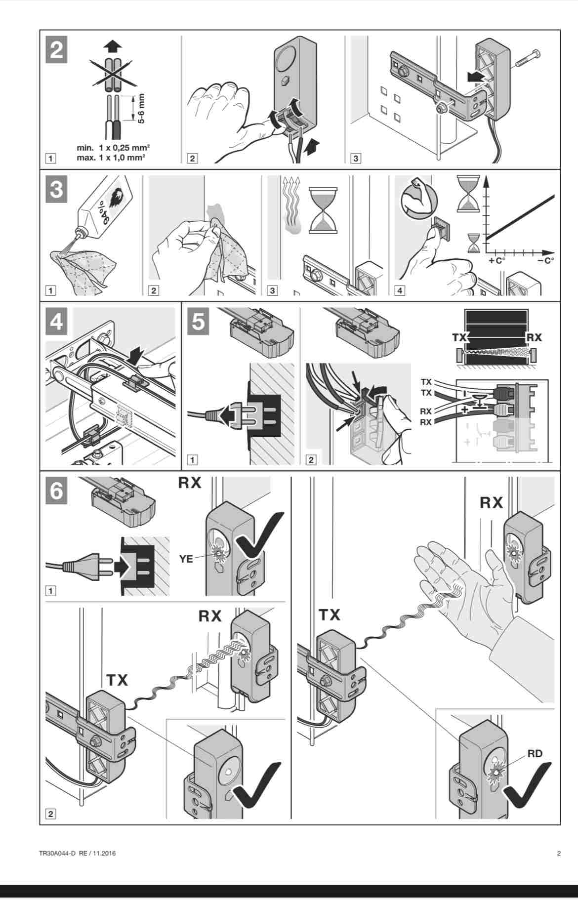

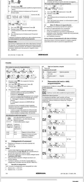

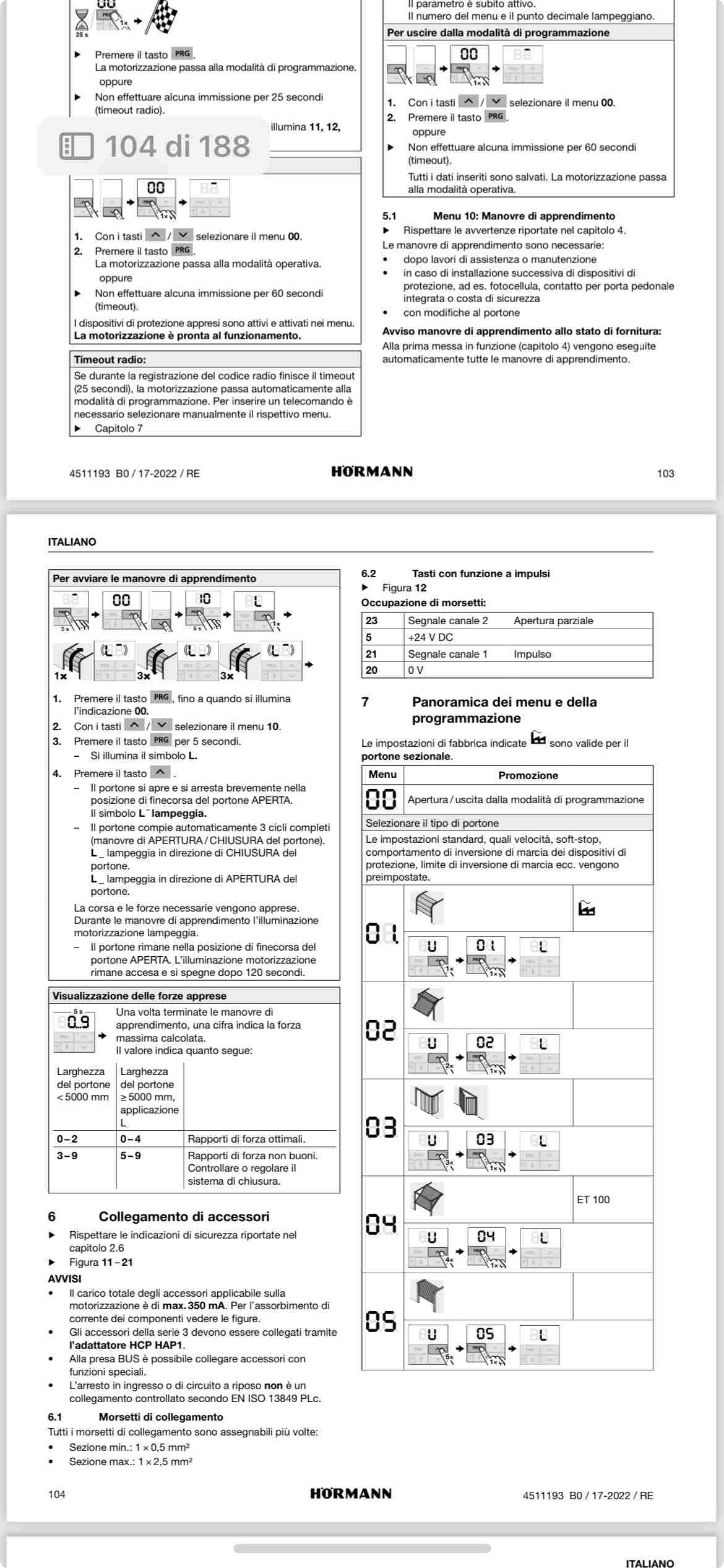

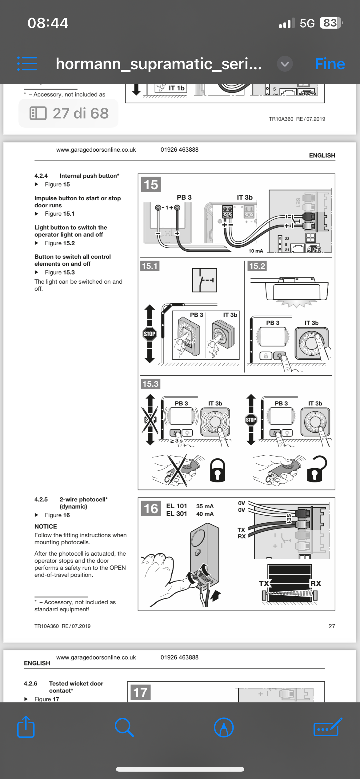

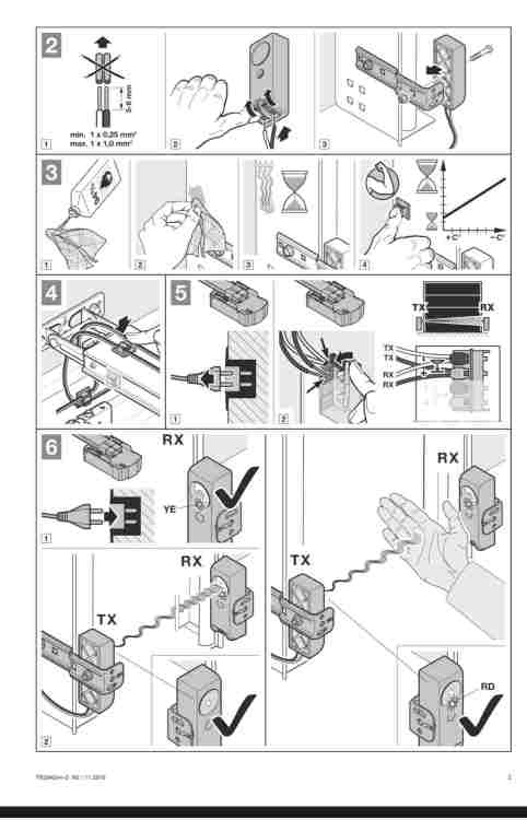

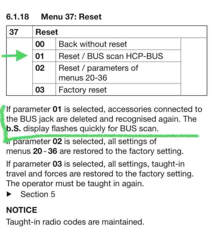

Dido101 Inserito: 19 maggio 2024 Segnala Inserito: 19 maggio 2024 Buongiorno a tutti, come da descrizione ho acquistato le suddette Fotocellule Hormann mod. EL101. Utilizzando le istruzioni ho provveduto a installarle, ma nonostante tutto ho dei problemi. La fotocellula RX sembra funzionare, infatti si accende il led, mentre la TX non da segni di vista. il collegamento è molto semplice da schema, perché tutti i due i cavi devono arrivare fino al gruppo motore ed essere collegati come da foto allegata. chiedo se qualcuno ha avuto lo stesso problema o se devo cambiare qualcosa. grazie mille per l’aiuto!
ROBY 73 Inserita: 19 maggio 2024 Segnala Inserita: 19 maggio 2024 (modificato) Ciao Dido101, 6 ore fa, Dido101 ha scritto: ......La fotocellula RX sembra funzionare, infatti si accende il led, mentre la TX non da segni di vista. Non conosco i prodotti, ma nella TX c'è qualche led? I collegamenti della polarità sono corretti? Hai un tester e lo sai usare? Arrivano i 24V (in teoria tensione continua)? Posta un paio di foto delle fotocellule aperte e anche della scheda madre / motore di cui non conosciamo nemmeno il modello, che poi ci capiamo meglio. Modificato: 19 maggio 2024 da ROBY 73
Dido101 Inserita: 20 maggio 2024 Autore Segnala Inserita: 20 maggio 2024 buongiorno roby, grazie per avermi risposto. hai pienamente ragione visto che ho dimenticato di dire che il motore e un supramatic 4. i collegamenti della polarità sono corretti. ti confermo anche che nella fotocellula TX e presente un led, che in teoria si accende di rosso quando c'è l'interruzione del segnale. in aggiunta a quanto detto precedentemente ho letto anche il manuale del motore supramatic, che indicava di fare una manovra di apprendimento, senza nessun risultato. in allegato ho inserito delle foto del manuale del motore che indica come presa di collegamento la SE1 (UNICA LIBERA) perche le altre sono per la pulsantiera interna (gia montata in precendeza).
ROBY 73 Inserita: 20 maggio 2024 Segnala Inserita: 20 maggio 2024 13 ore fa, Dido101 ha scritto: il motore e un supramatic 4. https://asset-center.com/original/588/264588_originalfile.pdf https://www.garagedoorsonline.co.uk/userfiles/download/hormann_installation_operator_supramatic_series_4_gdo_22303.pdf 13 ore fa, Dido101 ha scritto: in allegato ho inserito delle foto del manuale del motore che indica come presa di collegamento la SE1 (UNICA LIBERA) perche le altre sono per la pulsantiera interna In effetti i collegamenti che hai descritto sembrano corretti. Eventualmente, prova ad invertire le due fotocellule e vedi se cambia qualcosa 13 ore fa, Dido101 ha scritto: in aggiunta a quanto detto precedentemente ho letto anche il manuale del motore supramatic, che indicava di fare una manovra di apprendimento, senza nessun risultato. Sì, devi entrare nel "Menù 10" ed eseguire la procedura "5.1 Menu 10: Manovre di apprendimento"
Dido101 Inserita: 21 maggio 2024 Autore Segnala Inserita: 21 maggio 2024 8 ore fa, ROBY 73 ha scritto: Eventualmente, prova ad invertire le due fotocellule e vedi se cambia qualcosa gia fatto, e la RX funzione in entrambi i lati. non vorrei che la tx fosse difettosa.... pero prima di fare il reso vorrei fare tutte le prove del caso, visto che devo ripredirle in francia
ROBY 73 Inserita: 21 maggio 2024 Segnala Inserita: 21 maggio 2024 13 ore fa, Dido101 ha scritto: non vorrei che la tx fosse difettosa.... Probabilmente sì, a questo punto. Vedi cosa riesci a fare, perché al momento a me non viene in mente altro.
giugn76 Inserita: 26 maggio 2024 Segnala Inserita: 26 maggio 2024 Guardando il manuale devi fare un apprendimento bus delle fotocellule…. Hai provato anche questo??
St. Inserita: 23 luglio 2025 Segnala Inserita: 23 luglio 2025 (modificato) Salve una domanda ma hanno le batterie all'interno? No perché io non volevo mettere quelle della hormann. Come pulsante interno hai messo uno comune? Modificato: 23 luglio 2025 da St.
Maurizio Colombi Inserita: 23 luglio 2025 Segnala Inserita: 23 luglio 2025 Mi dispiace, ma il regolamento di PLCForum , che ha dichiarato di aver letto all’atto dell’iscrizione, vieta espressamente di accodarsi alle discussioni ferme da parecchio tempo. Per favore, riproponi il tuo quesito aprendo una nuova discussione. Grazie DISCUSSIONE CHIUSA
