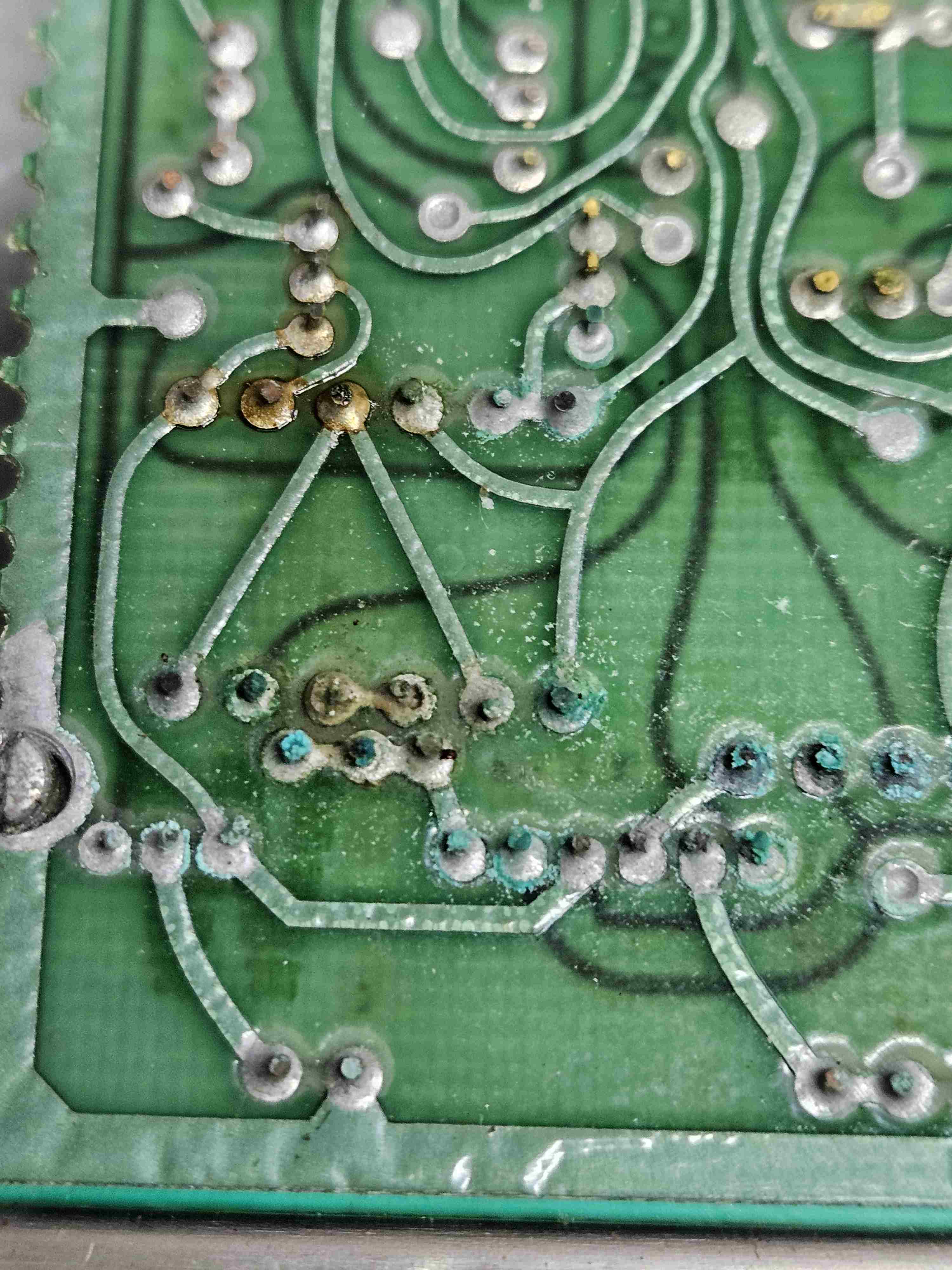

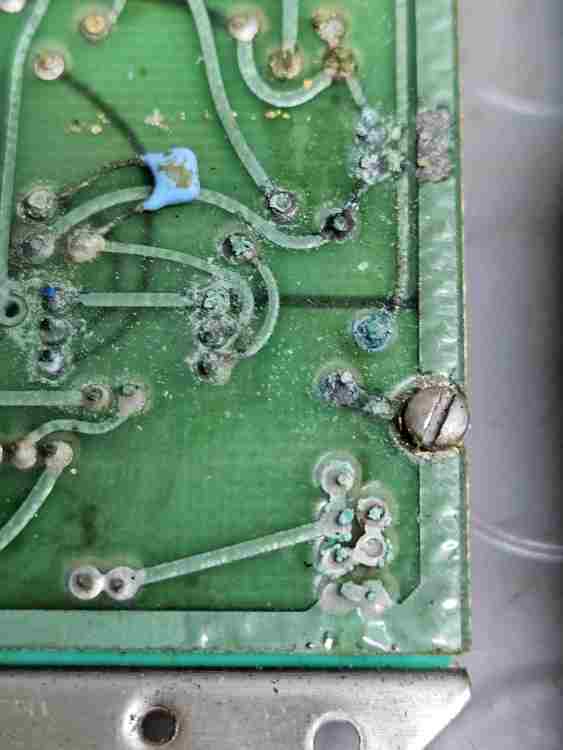

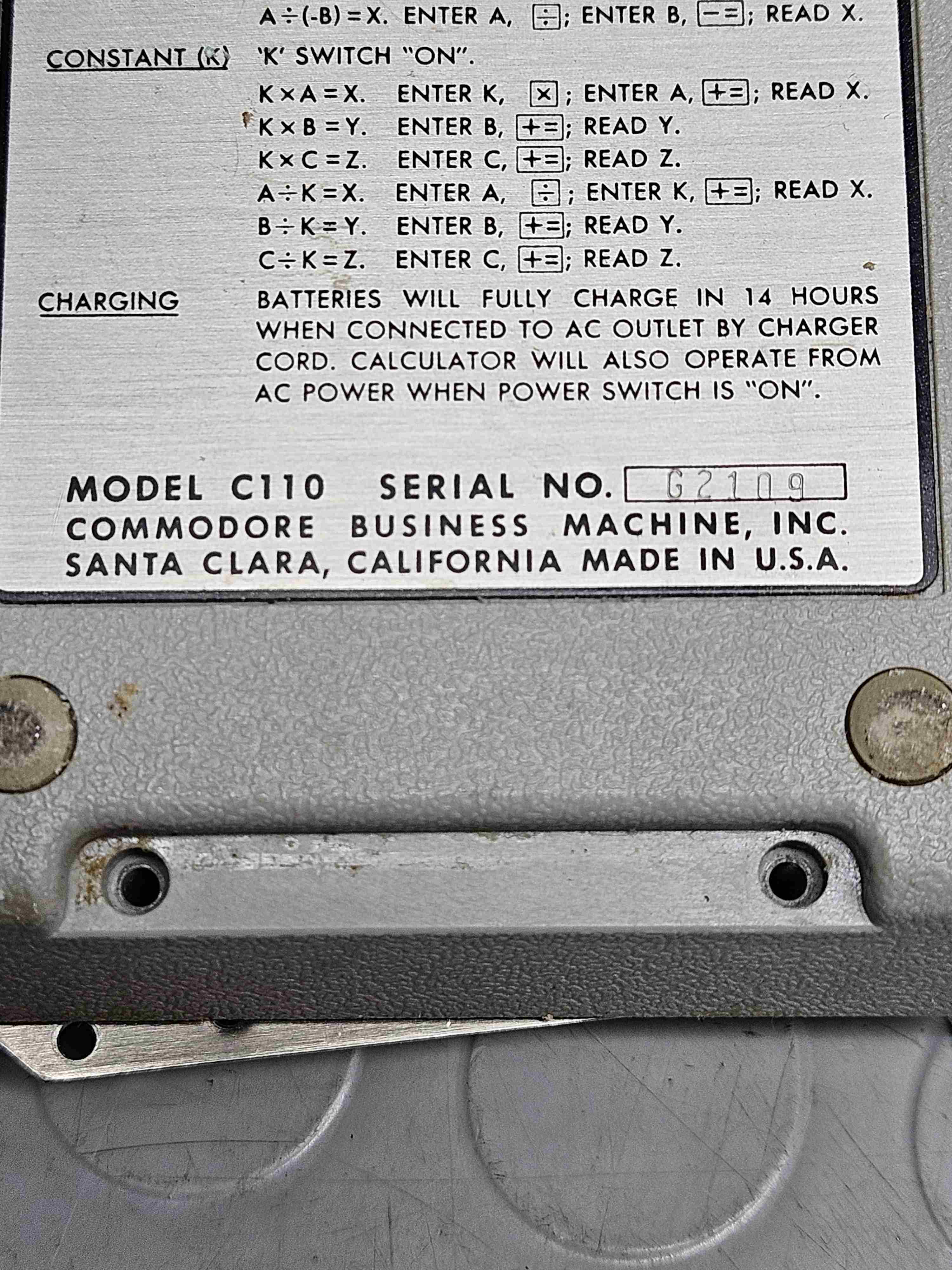

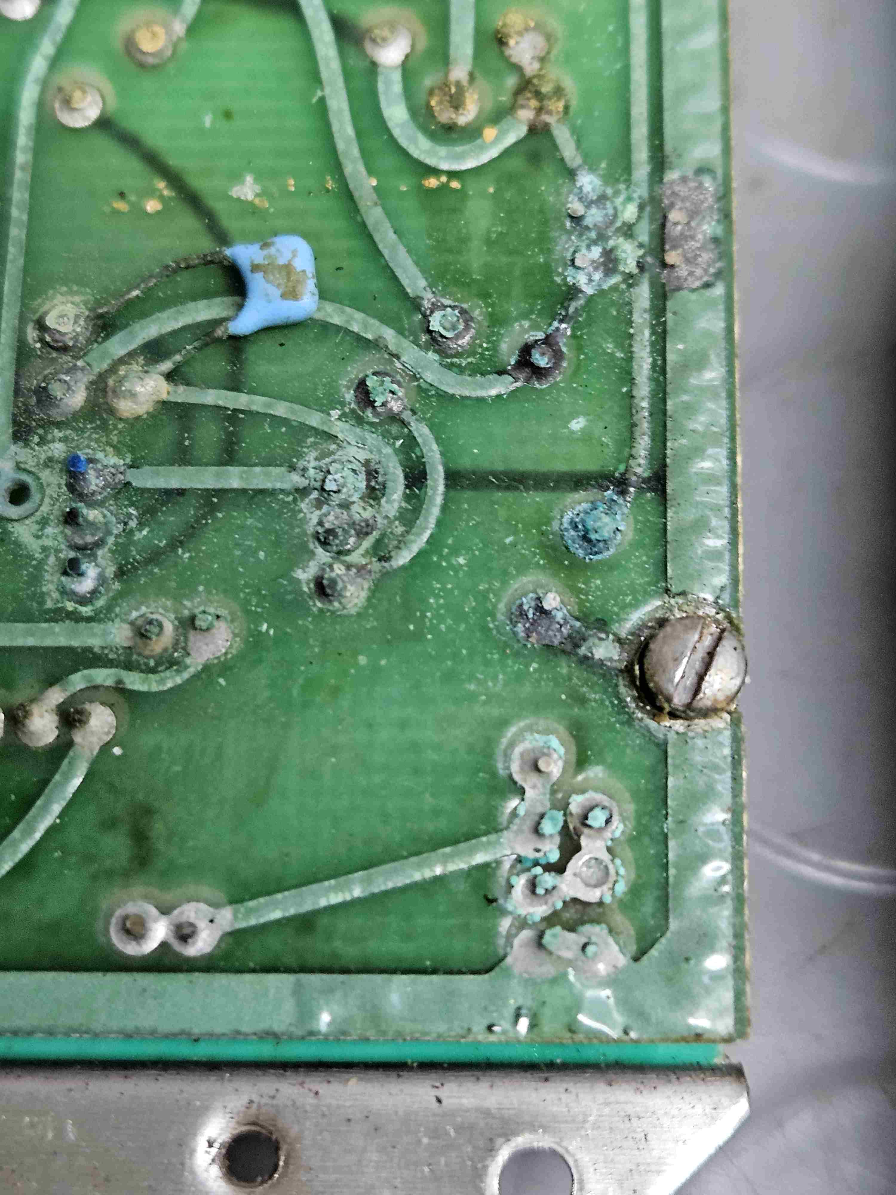

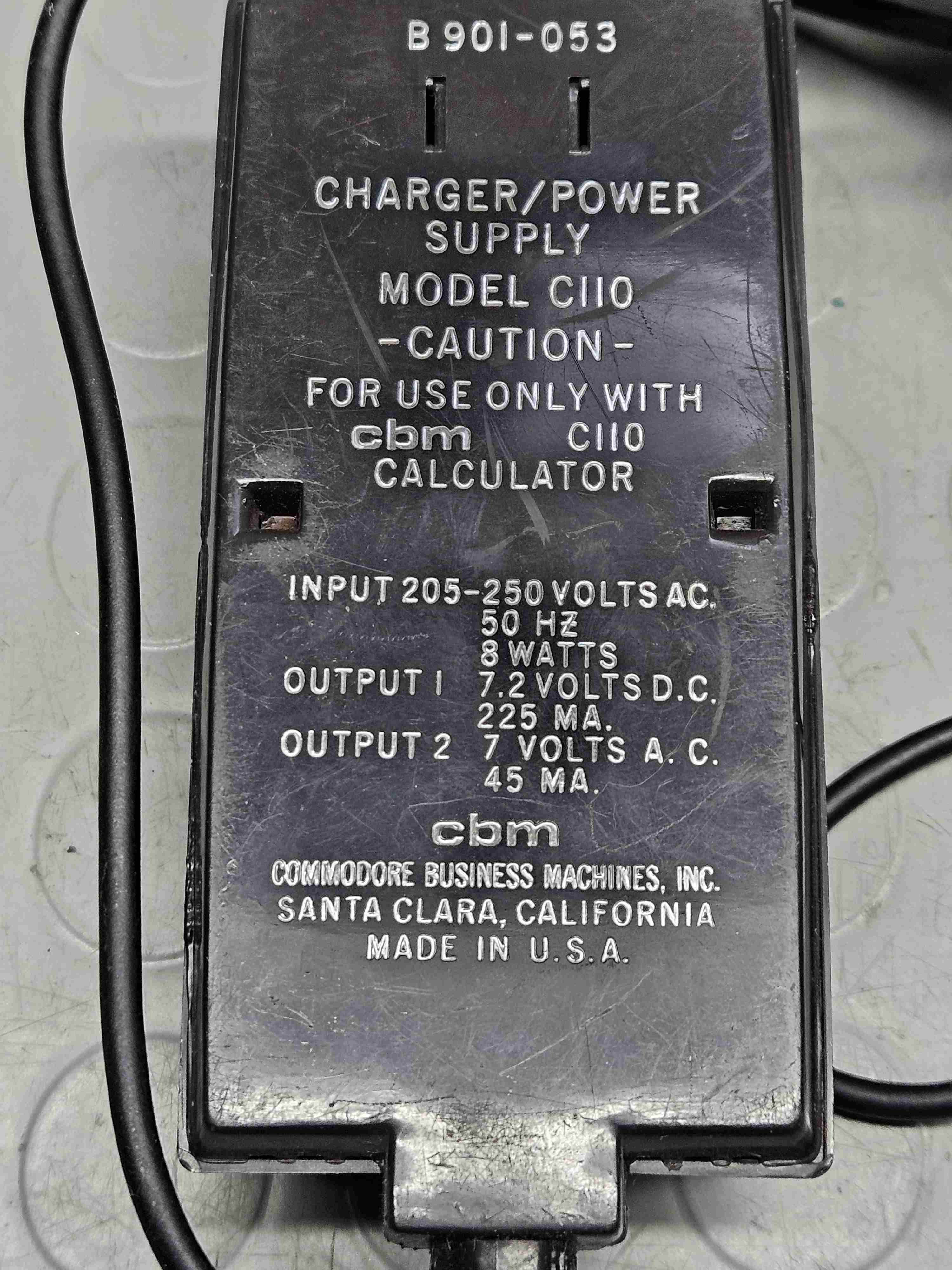

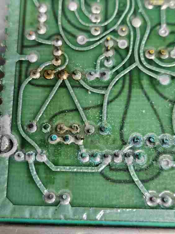

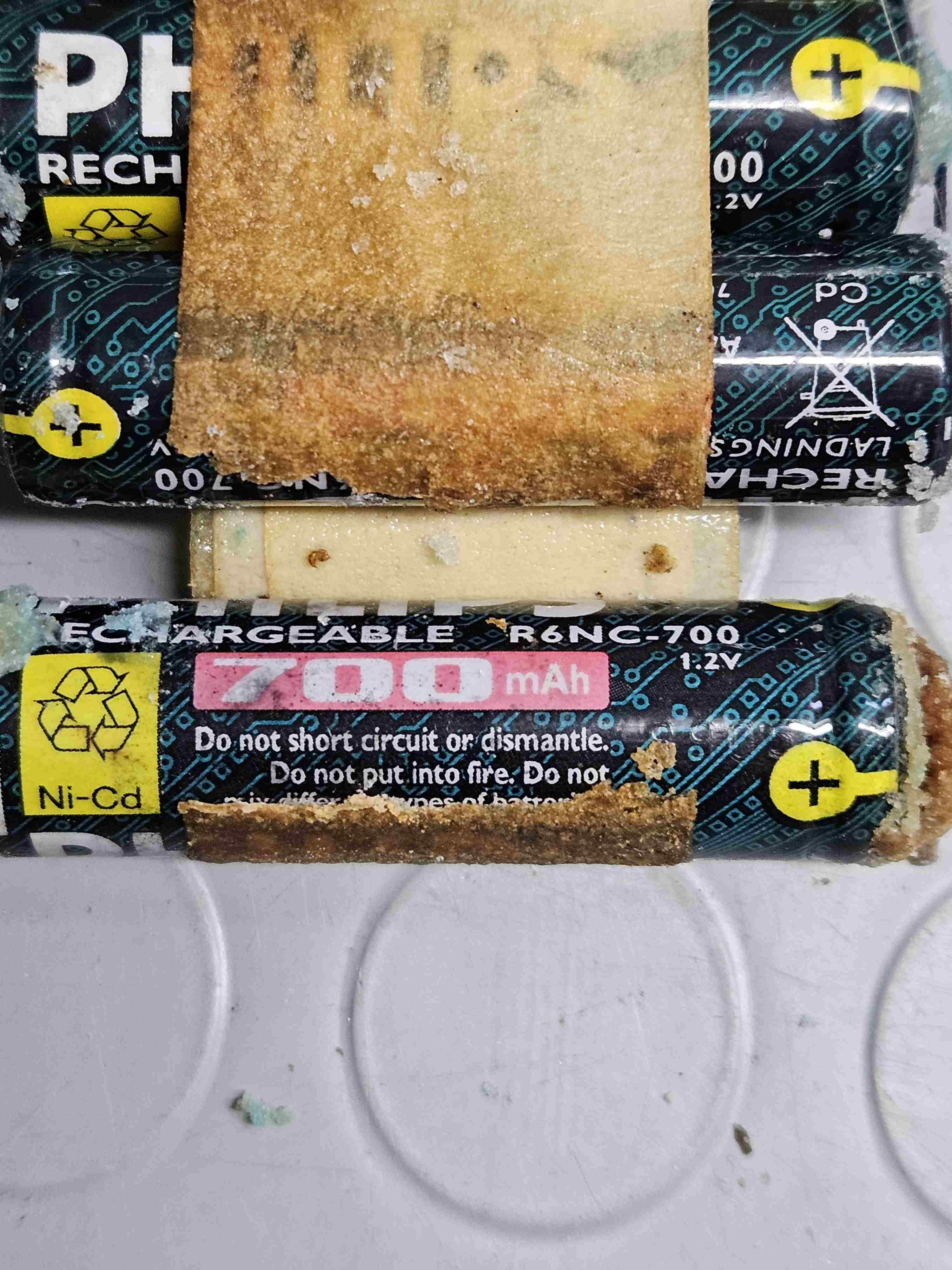

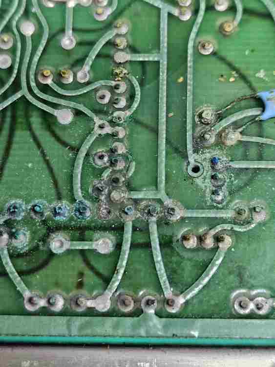

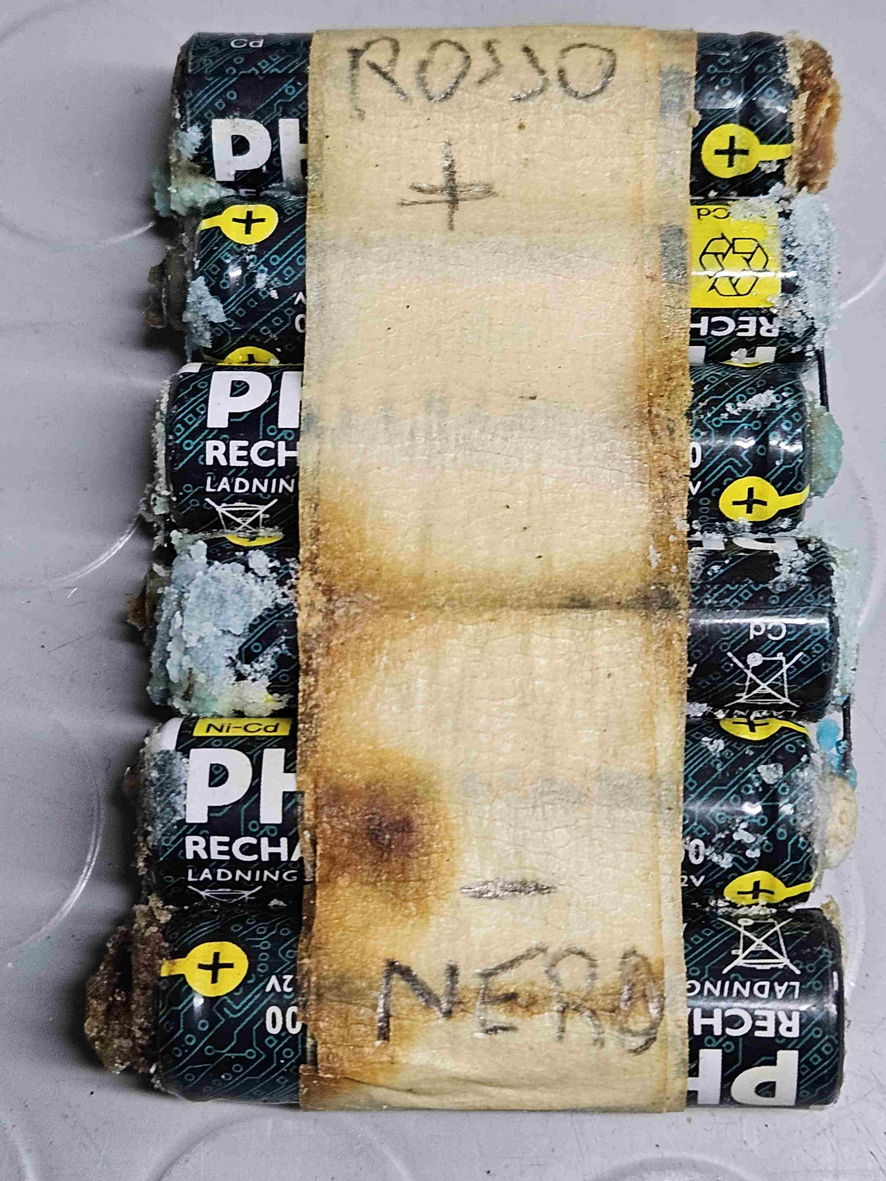

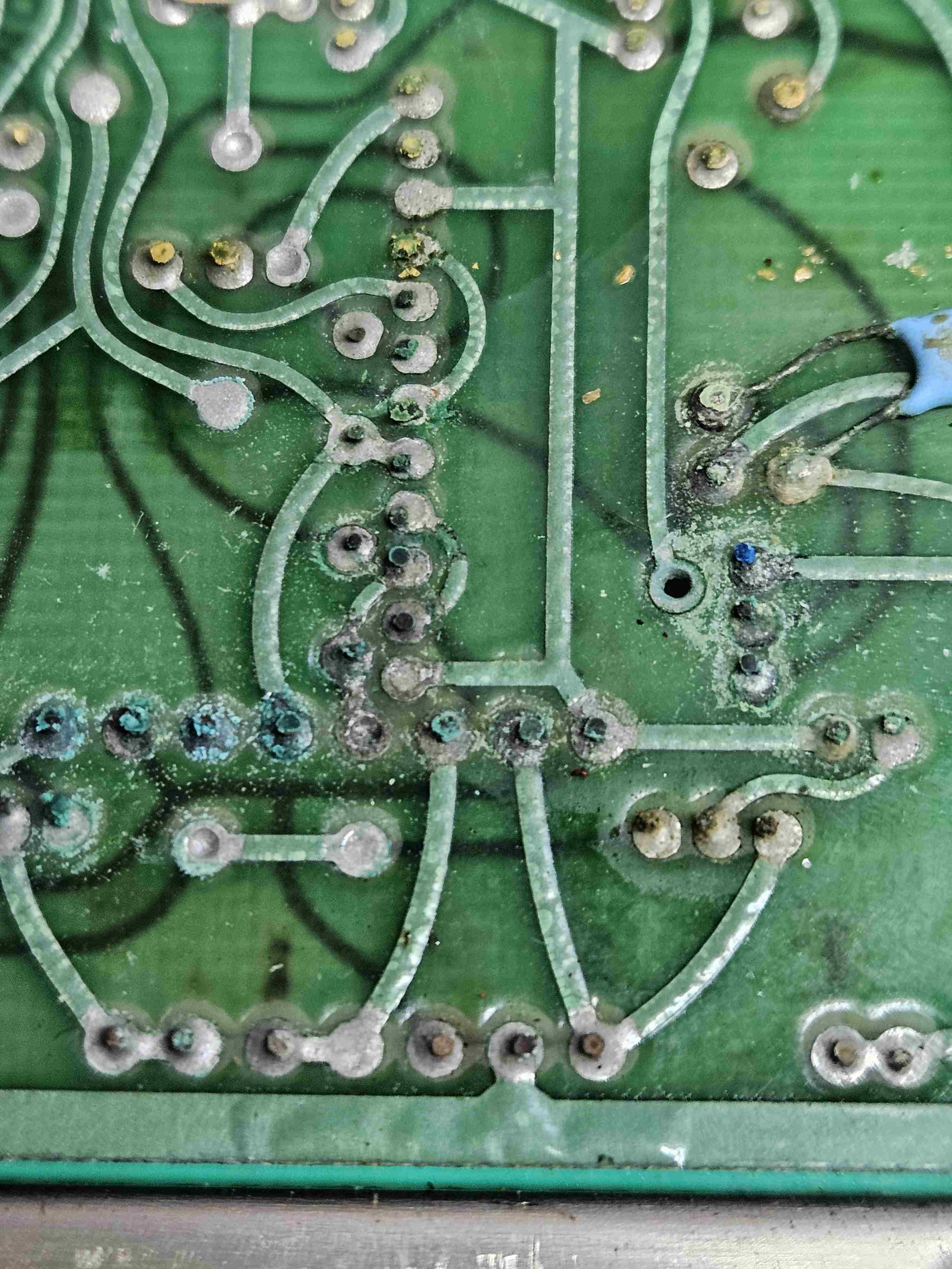

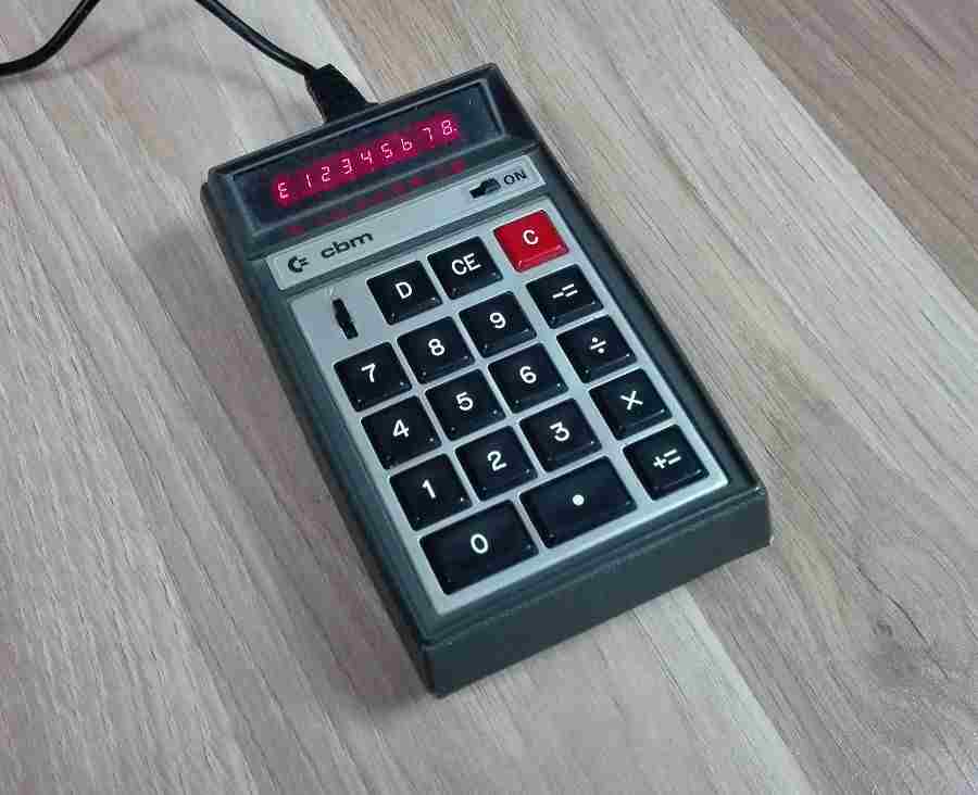

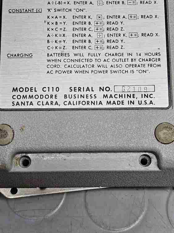

Recuperare calcolatrice del 1972 con scheda corrosa
 Buonasera a tutti,
vorrei recuperare una vecchia calcolatrice elettronica del 1972, corrosa da perdite delle batterie.
Questa è la calcolatrice
Le batterie, chiaramente da cambiare, sono già state sostituite negli anni 90
La scheda con le corrosioni
A parte le batterie, è recuperabile?
Come consigliate di intervenire sulla scheda?
Per poter utilizzare il caricabatterie originale, è necessario utilizzare ancora batterie al ni-cd?
Mille grazie a tutti.
Saluti, Piero
del_user_308960
28 minuti fa, Picavi ha scritto:
A parte le batterie, è recuperabile?
Come consigliate di intervenire sulla scheda?
Per poter utilizzare il caricabatterie originale, è necessario utilizzare ancora batterie al ni-cd?
Prova a pulire scheda con alcool e spazzola sintetica. A controllare eventuali piste interrotte, e sperare che non ci siano perdite d'isolamento. Per quel che riguarda le batterie, se erano al ni-cd, penso siano compatibili solo le ni-mh. Per le litio, dovresti aggiungere BMS e forse modificare il caricabatterie.
Secondo me ti conviene lasciare tutto originale, altrimenti non ha senso la riparazione, compri un'altra calcolatrice con pochi euro.
Modificato: da Gennar0
Alcohol isopropilico e spazzolino da denti, e rimuovi tutta la patina. Le piste paiono in buono stato, il solder resist ha fatto un buon lavoro.
Una volta pulito, rinfresca le saldature con stagno 60/40 (vecchio stile) e asportalo. Occhio a non danneggiare le piste. Rifai poi le saldature con stagno nuovo. Con un po' di pazienza dovresti riuscire a rimetterla in sesto.
Controlla anche l'altro lato, soprattutto i contatti dei tasti (non c'è foto). C'erano diverse tecnologie costruttive all'epoca, difficile dire il sistema usato.
Per le pile, vanno benissimo le NiMH.
Mille grazie a entrambi.
Provo e vediamo cosa succede.
