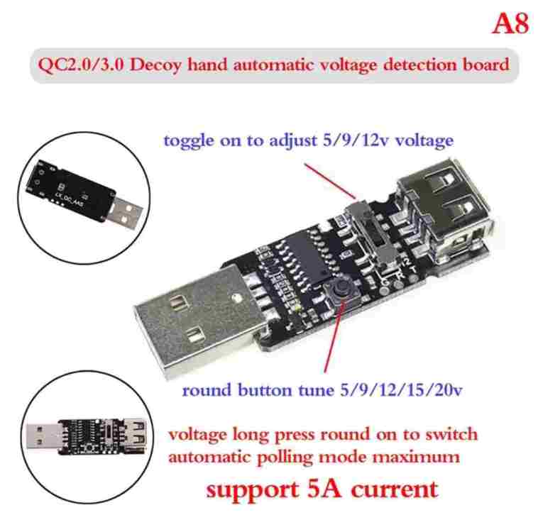

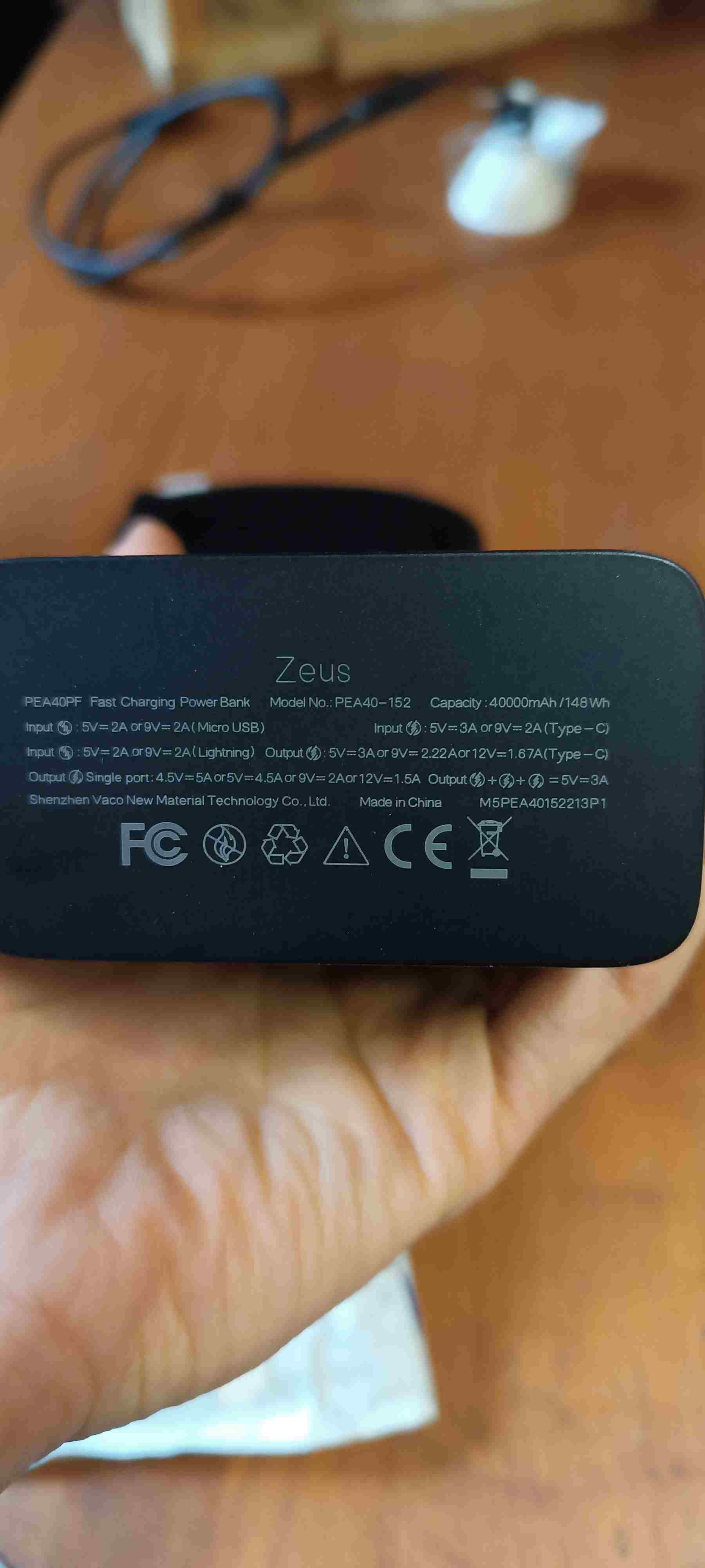

joemad Inserito: 21 maggio 2024 Segnala Inserito: 21 maggio 2024 Ciao a tutti! Ho una lampadina a led 12v 5w che normalmente alimento con una batteria della macchina. Dovendo spostarla spesso però è molto scomoda e ho pensato di utilizzare un powerbank (40000 mA dichiarati), ma quando la collego la lampadina non si accende 🥲 Sapreste dirmi dove sbaglio? Grazie a chiunque avrà un attimo per rispondermi!
Livio Orsini Inserita: 22 maggio 2024 Segnala Inserita: 22 maggio 2024 Hai provato a misurare la tensione in uscita al powerbank quando colleghi la lampadina? Se la tensione si riduce di molto significa che: La lampadina assorbe molto di più dei 5W dichiarati; 5W a 12V sono meno di 0.5A, corrente che questo powerbank dovrebbe erogare agevolmente. Il powerbank ha una limitazione di corrente erogabile inferiore alla corrente che assorbe la lampada; questo fatto fa cadere la tensione in uscita Il powerbank è scarico. Il powerbank è guasto con la patteria che non tiene la carica.
Ctec Inserita: 22 maggio 2024 Segnala Inserita: 22 maggio 2024 Non è che il powerbank è da 5V (per i telefoni, quindi), mentre la lampada è da 12V e quindi non si accende?
Livio Orsini Inserita: 22 maggio 2024 Segnala Inserita: 22 maggio 2024 3 ore fa, Ctec ha scritto: Non è che il powerbank è da 5V (per i telefoni, quindi), mentre la lampada è da 12V e quindi non si accende? No dai Andrea, va bene tutto ma questo no.😄
joemad Inserita: 22 maggio 2024 Autore Segnala Inserita: 22 maggio 2024 Grazie delle risposte! Allego le specifiche del Powerbank, come vedete: Output Single port: 4.5V=5A or 5V=4.5A or 9V=2A or 12V=1.5A Oggi provo a misurare la tensione, il powerbank di per sé è nuovo, segna la carica all' 80% e ricarica senza problemi telefono, cassa bluetooth eccetera... Anch'io avevo come dubbio che la lampadina richiedesse troppa energia, però se è dichiarato un output di 1.5A a 12v non dovrebbe avere problemi, giusto?
NovellinoXX Inserita: 22 maggio 2024 Segnala Inserita: 22 maggio 2024 Magari e' lo spinotto/jack di connessione non adatto.
patatino59 Inserita: 22 maggio 2024 Segnala Inserita: 22 maggio 2024 5 minuti fa, joemad ha scritto: Output Single port: 4.5V=5A or 5V=4.5A or 9V=2A or 12V=1.5A E chi glielo dice al powerbank di erogare 12 volt ? La lampadina non è mica collegata in USB, come un telefono, o un Pc !
Dumah Brazorf Inserita: 22 maggio 2024 Segnala Inserita: 22 maggio 2024 Trovi a due soldi dei patacchini usb che negoziano con il powerbank/alimentatore la tensione voluta apposta per collegare roba "stupida". Googla "usb pd trigger".
Livio Orsini Inserita: 22 maggio 2024 Segnala Inserita: 22 maggio 2024 14 minuti fa, patatino59 ha scritto: E chi glielo dice al powerbank di erogare 12 volt ? La lampadina non è mica collegata in USB, come un telefono, o un Pc ! Esatto! Quasi certamente è questa la causa del non funzionamento.
joemad Inserita: 22 maggio 2024 Autore Segnala Inserita: 22 maggio 2024 (modificato) Non sono riuscito a trovare "usb pd trigger" per il type A, esistono? Modificato: 22 maggio 2024 da joemad
joemad Inserita: 22 maggio 2024 Autore Segnala Inserita: 22 maggio 2024 La lampadina l'ho collegata tramite usb, c'è un' unica porta usb come uscita perciò ho pensato che il powerbank rilevasse direttamente la tensione necessaria
joemad Inserita: 22 maggio 2024 Autore Segnala Inserita: 22 maggio 2024 1 ora fa, Dumah Brazorf ha scritto: Trovi a due soldi dei patacchini usb che negoziano con il powerbank/alimentatore la tensione voluta apposta per collegare roba "stupida". Googla "usb pd trigger". Tipo questo?
Dumah Brazorf Inserita: 22 maggio 2024 Segnala Inserita: 22 maggio 2024 (modificato) Prendi anche un cavo da usbA a usbC così hai più scelta per i patacchini e tanto prima o poi ti servirà lo stesso. Nel tuo caso preferirei i patacchini con le levettine da impostare, così lo setti una volta e lo dimentichi. Modificato: 22 maggio 2024 da Dumah Brazorf
patatino59 Inserita: 22 maggio 2024 Segnala Inserita: 22 maggio 2024 Ma usare una lampadina USB a 5 volt, no ?
joemad Inserita: 22 maggio 2024 Autore Segnala Inserita: 22 maggio 2024 (modificato) Non fa abbastanza luce 5 ore fa, Dumah Brazorf ha scritto: Ma usare una lampadina USB a 5 volt, no ? Modificato: 22 maggio 2024 da joemad
mrgianfranco Inserita: 22 maggio 2024 Segnala Inserita: 22 maggio 2024 8 ore fa, joemad ha scritto: Non fa abbastanza luce Anziché comprare patacchini e patacconi..comprati una torcia ricaricabile e utilizzi la torcia per torcia e il Powerbank per powerbank!
joemad Inserita: 23 maggio 2024 Autore Segnala Inserita: 23 maggio 2024 Alla fine ho acquistato una striscia led da 5v e funziona alla grande! Grazie comunque dei consigli
Ctec Inserita: 23 maggio 2024 Segnala Inserita: 23 maggio 2024 4 ore fa, joemad ha scritto: Alla fine ho acquistato una striscia led da 5v e funziona alla grande! Avevo ragione... Power bank ad 5V... 😏
Livio Orsini Inserita: 23 maggio 2024 Segnala Inserita: 23 maggio 2024 9 minuti fa, Ctec ha scritto: Avevo ragione... Power bank ad 5V... 😏 Aveva ragione anche la lampada a rimanere spenta.😁
