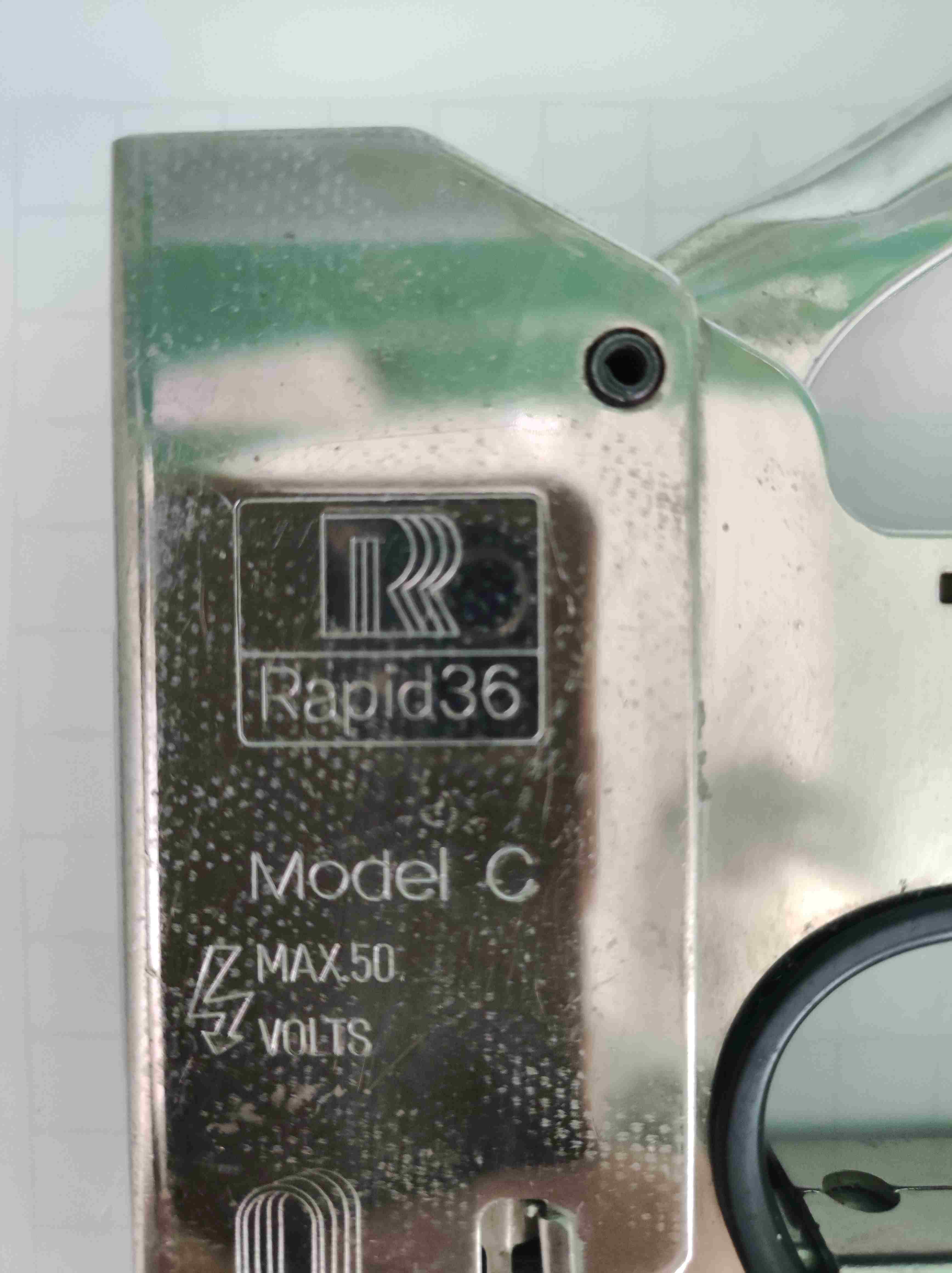

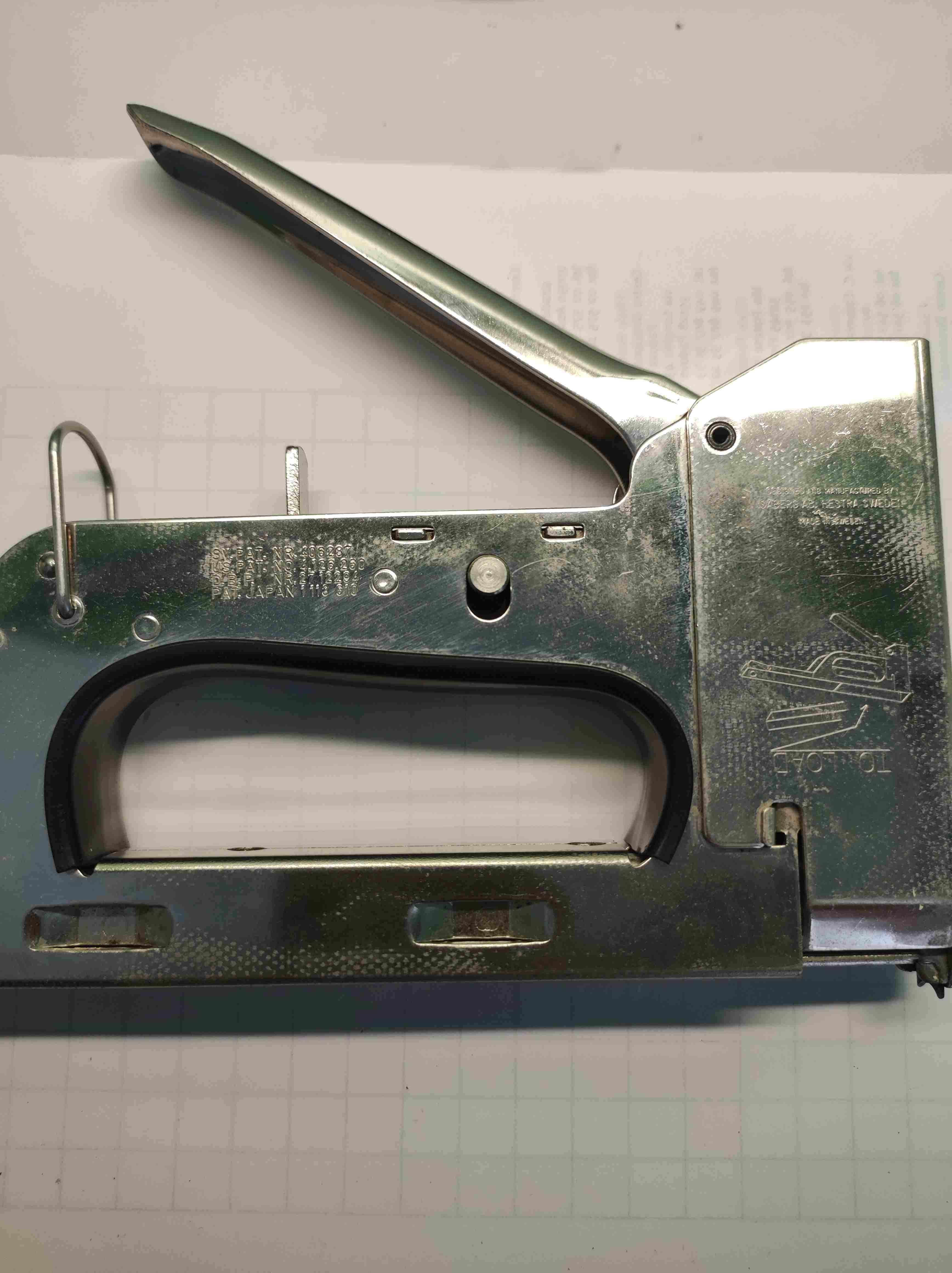

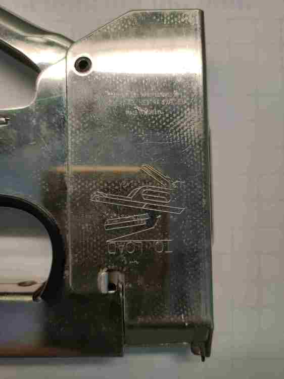

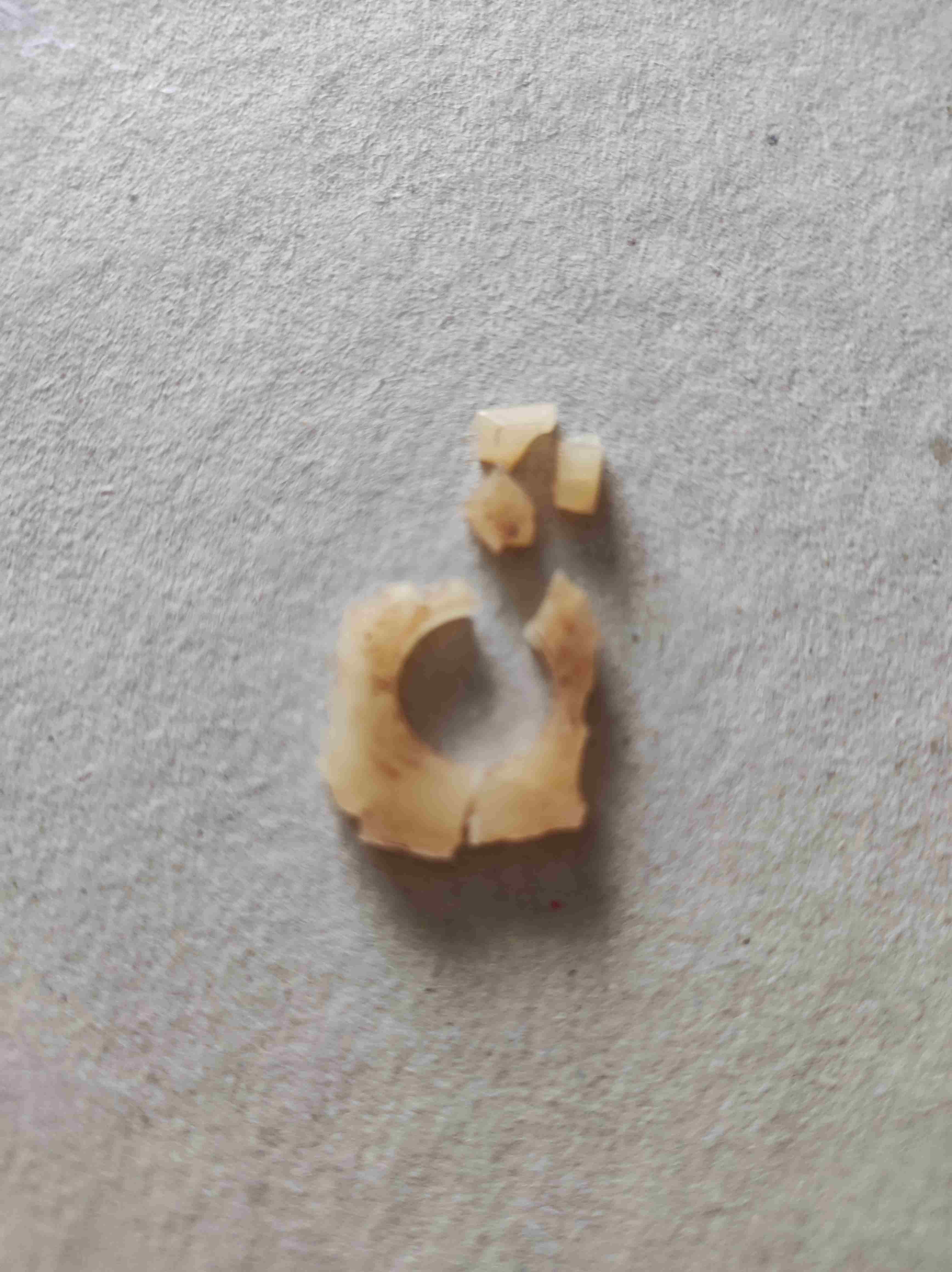

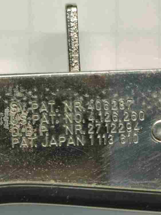

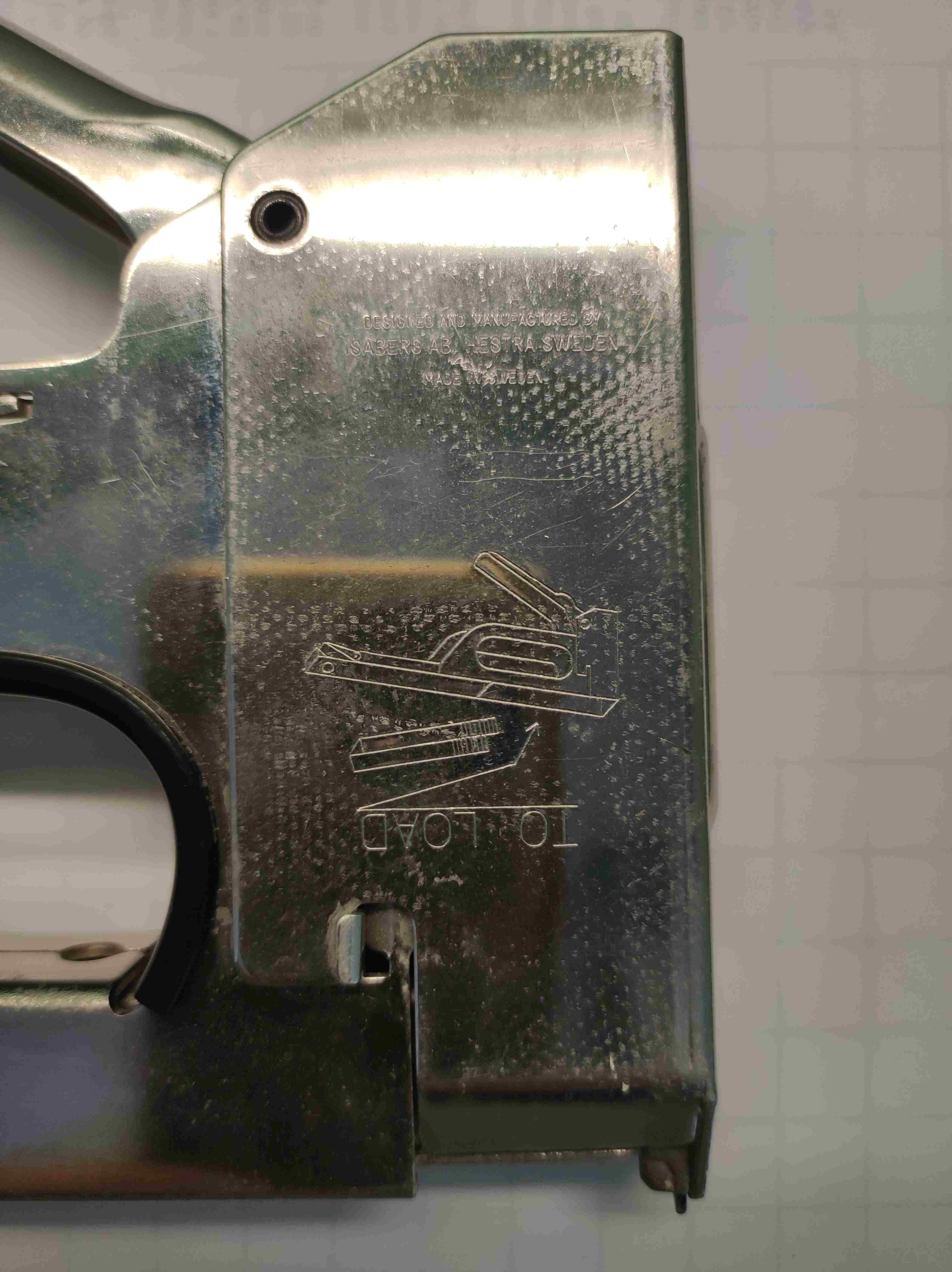

Centro assistenza Graffettatrice RAPID36 mod. C
Buongiorno, ho da tempo una graffettatrice RAPID36 model C.
Di colpo, non spara più i punti metallici curvi.
Hi pensato a qualche punto incastrato ma niente.
Ho smontato la plastica dell'impugnatura e ho trovato al suo interno un pezzo di plastica rotto.
Vi allego le foto della graffettatrice + quella del pezzo in plastica rotto.
Non riesco a trovare un centro assistenza per ordinare il pezzo o per mandarlo in riparazione.
Per caso, potete indicarmene uno.
Grazie.
Scusa ma che attinenza ha una graffettatrice con un PC? proprio nessuna !!
Apri la discussione nella sezione "Meccanica" o, al limite, nella sezione "Altri argomenti"
Ospite
