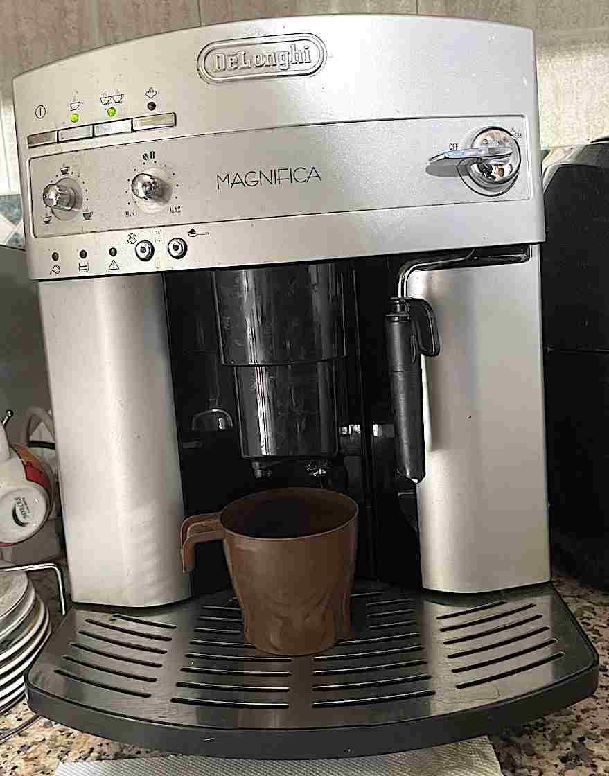

De’Longhi ESAM 3200.S macchina per caffè Automatica Macchina da combi [ESAM 3200S], non inizia
renzobalestra
... o meglio, riesco a farla iniziale spegnendo e riaccendendo talvolta una, talvolta  più  volte (Accendi-Spegni-Accendi-...)
Prima di andare avanti consentitemi di salutare i soci, BUONGIORNO A TUTTI.
Mi sembra di aver capito che si tratta del circuito che controlla la temperatura ed il risciacquo alla partenza.
Infatti, quando accendo e continua a lampeggiare (il diffusore comunque si muove), spengo, aspetto che sia spenta e poi riaccendo.
A volte debbo ripetere più di una volta, ma non sempre.
Fatto ciò le luci dell' una.due tazzine restano accese, ma non esce l'acqua di lavaggio.
Il primo caffè è tiepido, cosa risolvibile premendo il tasto "eroga acqua" una o due volte dopodiché è OK.
Il mio parere è che ci siano problemi nel preriscaldamento, ma cosa potrebbe essere?
Una resistenza termofusibile, oppure un termostato dedicato?
Purtroppo non ho lo schema della macchina, per cui dovrei aprirla, ma vorrei farlo solo sapendo cosa mi aspetti, per non fare manovre (e rischio danni) non ponderate.
Qualcuno mi può aiutare? Magari anche solo con lo schema elettrico della macchina,
grazie a tutti
Renzo
DE LONGHI MAGNIFICA.jpg
