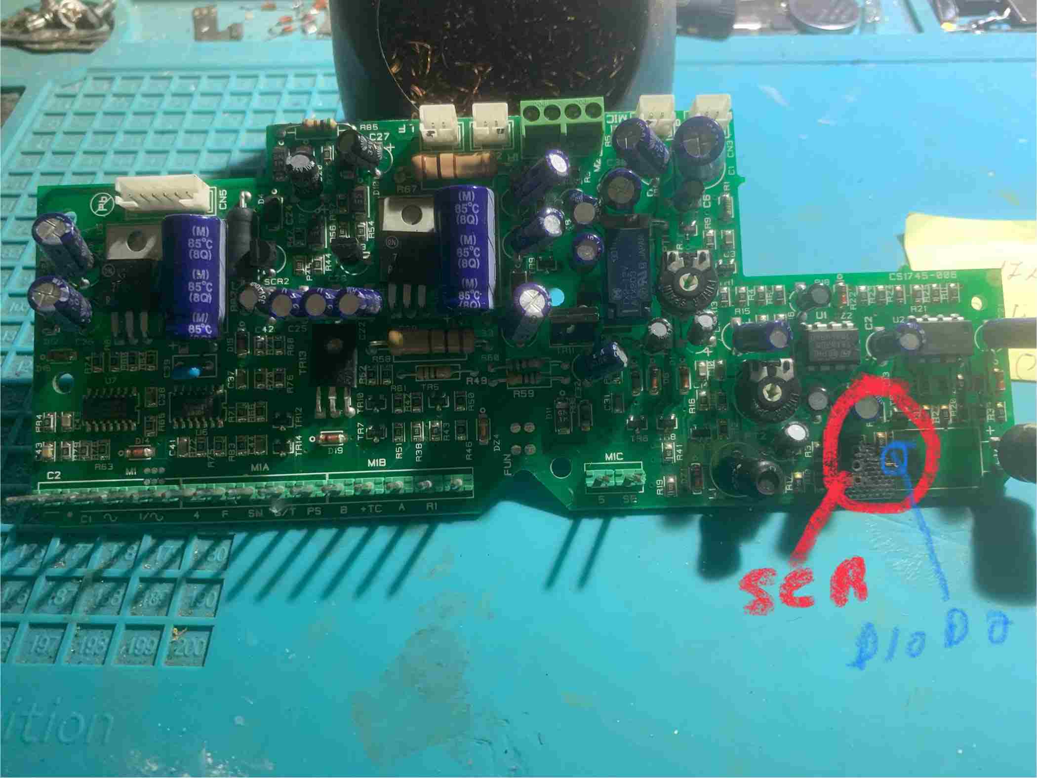

rolli17 Inserito: 25 maggio 2024 Segnala Inserito: 25 maggio 2024 Buongiorno, un saluto al forum. E da moltissimo tempo che non scrivevo su questo splendido forum, ma seguo sempre. Andiamo al dunque ho un video citofono urmet, che una settimana fa un fulmine ha bruciato quasi tutto. Gli alimentatori sono stati riparati , ma sul posto esterno ho trovato l'SCR n1 completamente carbonizzato da non vedere la sigla. Vorrei gentilmente se qualcuno può dirmi la sigla di questo scr e la posizione del diodo adiacente. Attendo con pazienza chi mi può aiutare, Vi ringrazio tutti .
Roberto Garoscio Inserita: 25 maggio 2024 Segnala Inserita: 25 maggio 2024 Che riferimento circuitale (sigla)hanno?
rolli17 Inserita: 25 maggio 2024 Autore Segnala Inserita: 25 maggio 2024 Grazie per la risposta , sul circuito stampato è scritto questo codice CS1745-006
Roberto Garoscio Inserita: 25 maggio 2024 Segnala Inserita: 25 maggio 2024 Mi riferisco ai componenti.
rolli17 Inserita: 25 maggio 2024 Autore Segnala Inserita: 25 maggio 2024 OK per scr e scritto scr1 , per il diodo è completamente bruciata la stampa ma è attaccato all'scr
Roberto Garoscio Inserita: 27 maggio 2024 Segnala Inserita: 27 maggio 2024 T106a mette a massa SE in apertura, collegato al scr non ci sono diodi.
rolli17 Inserita: 28 maggio 2024 Autore Segnala Inserita: 28 maggio 2024 Buonasera, ringrazio il sig. roberto per l'impegno preso verso di me, comunque ho risolto, ho trovato il pezzo giusto l'SCR originale ha questa sigla XO402MF. Ho avuto il tutto attraverso un amico dall'assistenza urmet. Ancora grazie a tutti ed un saluto a questo magnifico forum
Roberto Garoscio Inserita: 28 maggio 2024 Segnala Inserita: 28 maggio 2024 (modificato) 1 ora fa, rolli17 ha scritto: XO402MF Va bene anche questo che è un corrispondente, l’originale come da schema è comunque il T106a. Prego. Modificato: 28 maggio 2024 da Roberto Garoscio
Thechiero1 Inserita: 15 maggio 2025 Segnala Inserita: 15 maggio 2025 (modificato) Buongiorno a tutti, mi ritrovo anche io con questa scheda dove un temporale si è fatto un giro insieme a qualla del suo alimentatore. L'alimentatore sembra essere ora funzionante anche se r1 e r2 escono 29v mi è sembrato di capire che dovrebbero uscirne 18. ma ancora più grave sulla scheda del posto quella su per la metà successiva al condensatore da 1000 verso l'scr non c'è alcuna alimentazione. Non rieco proprio a capire qualcuno ha qualche dritta da suggeirmi per seguire il guasto? Grazie a tutti Modificato: 15 maggio 2025 da Thechiero1
Alessio Menditto Inserita: 15 maggio 2025 Segnala Inserita: 15 maggio 2025 Ti aiutiamo volentieri ma devi aprire una tua discussione per favore.
