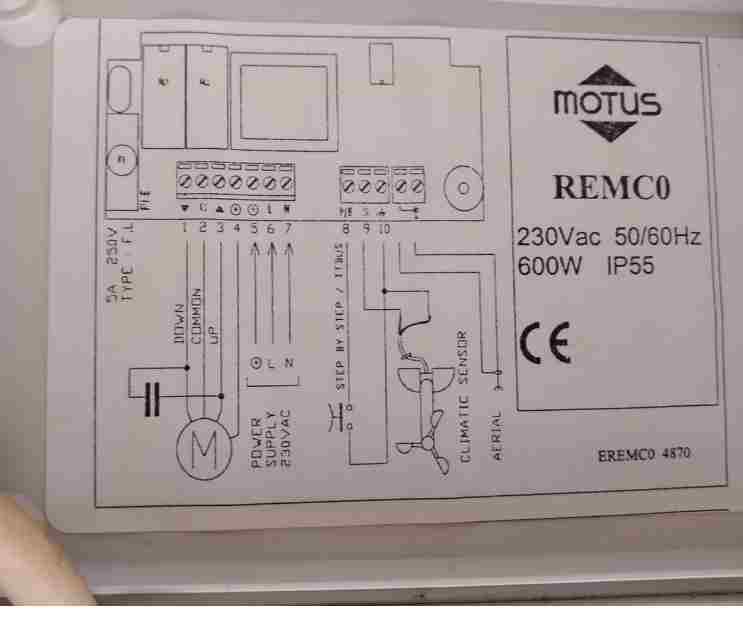

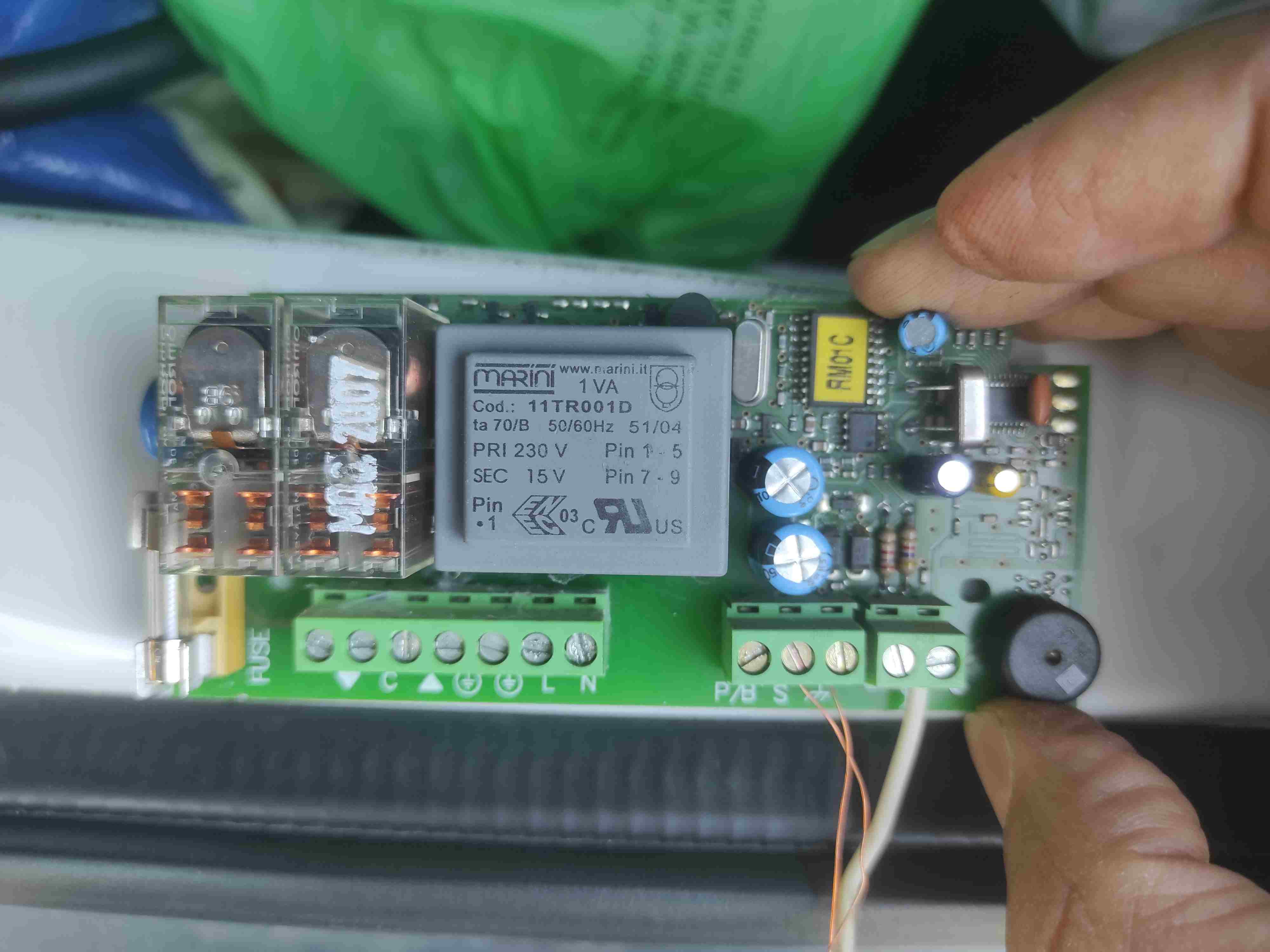

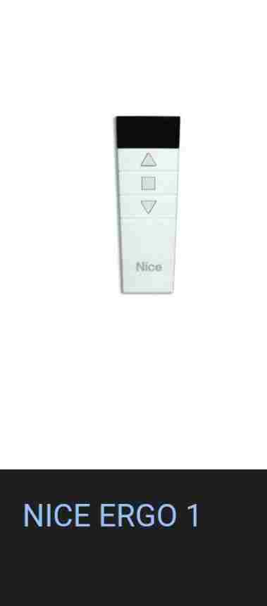

Buonasera non riesco a trovare il manuale di istallazione di questo dispositivo NICE per gestire il motore di una tenda , ho trovato questo schema ma non riesco a farla funzionare , la centralina riceve l input via radio del telecomando NICE ergo 1 fa un bip ma il motore non si muove, azionando il comando tramite pulsante filare la tenda funziona regolarmente. Lascio in allegato un paio di foto.Grazie a tutti
