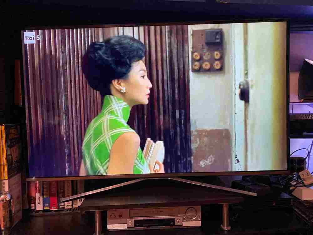

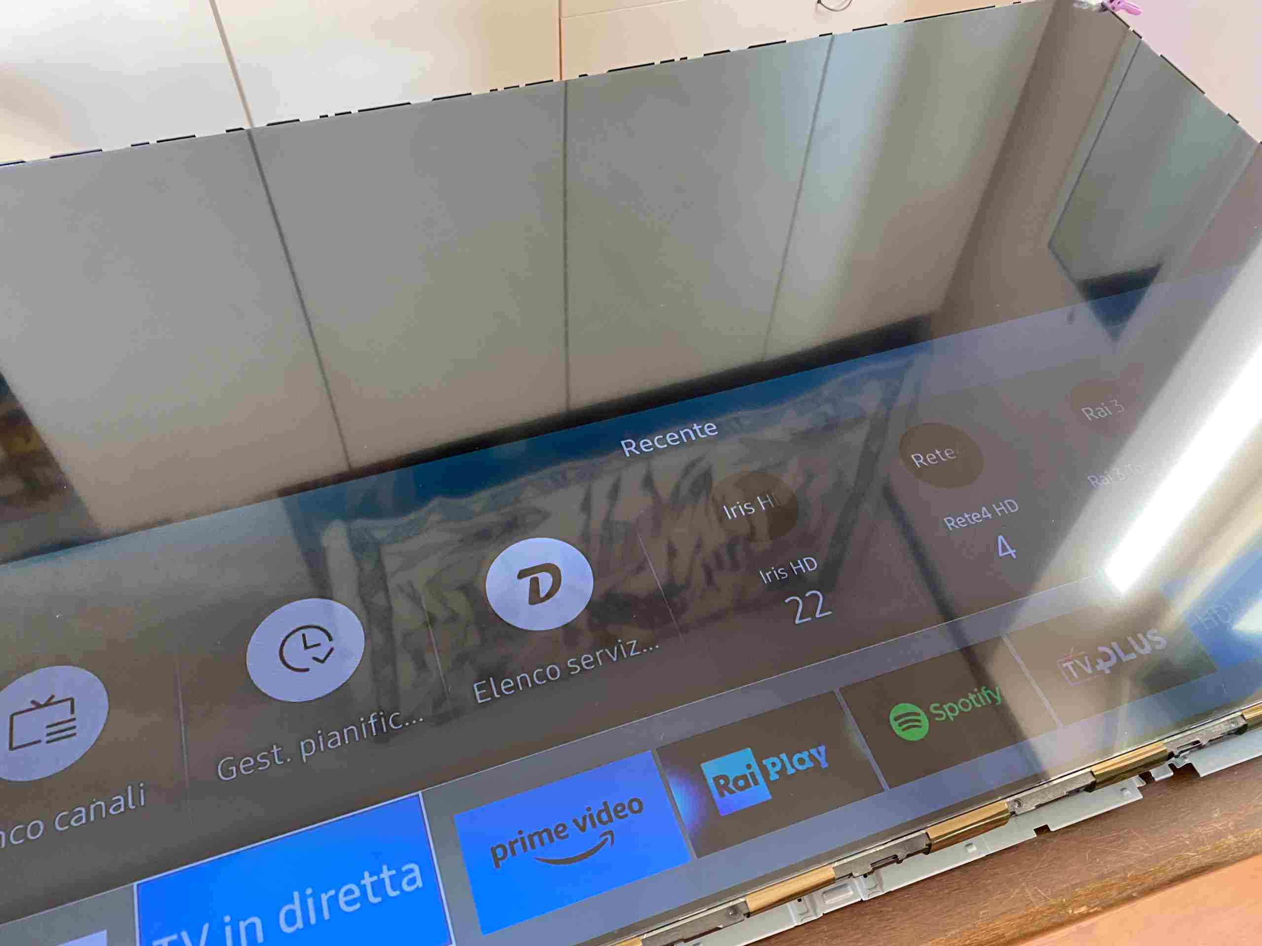

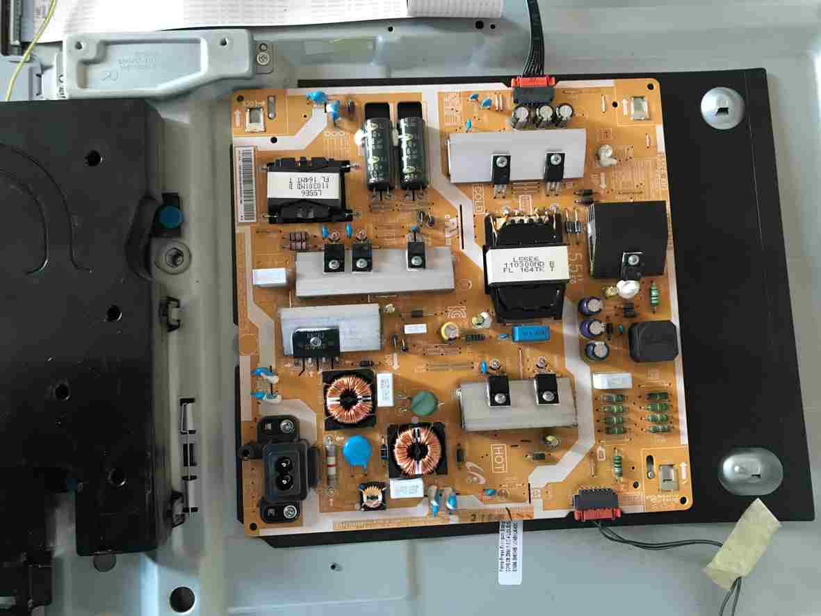

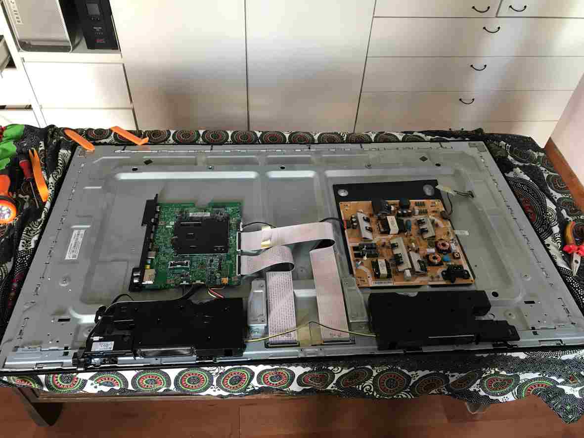

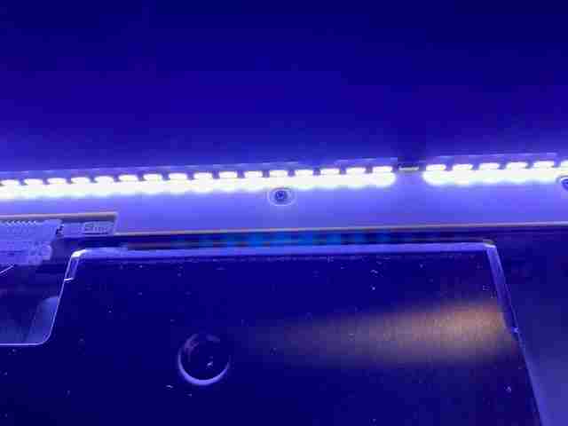

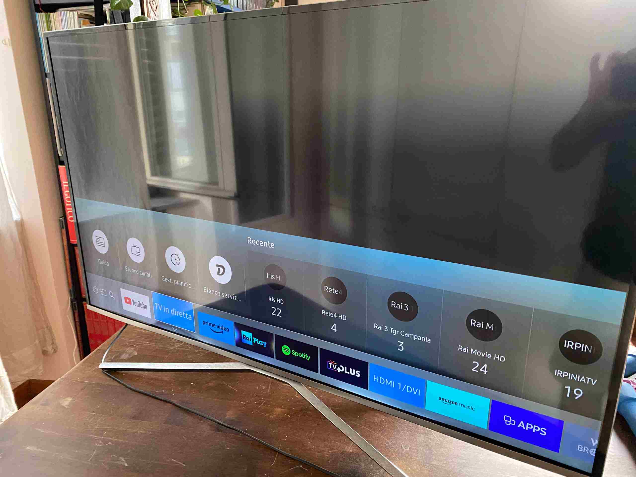

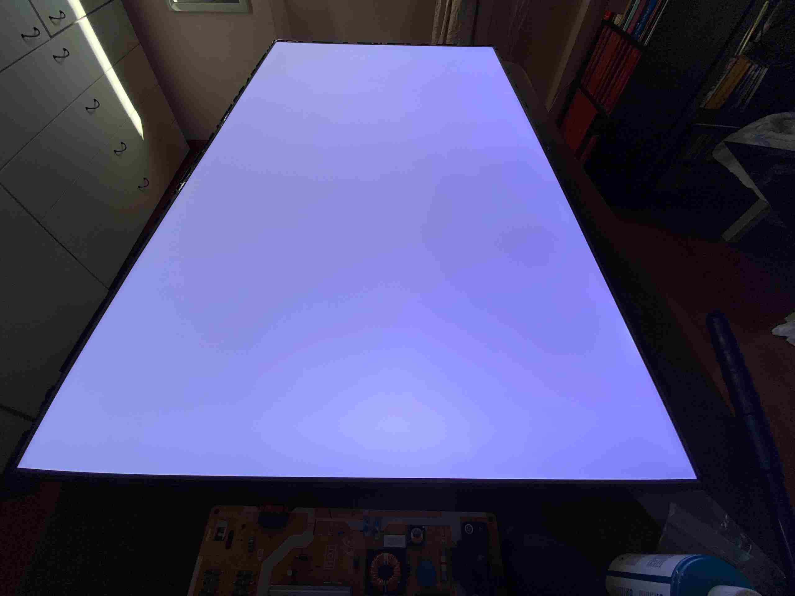

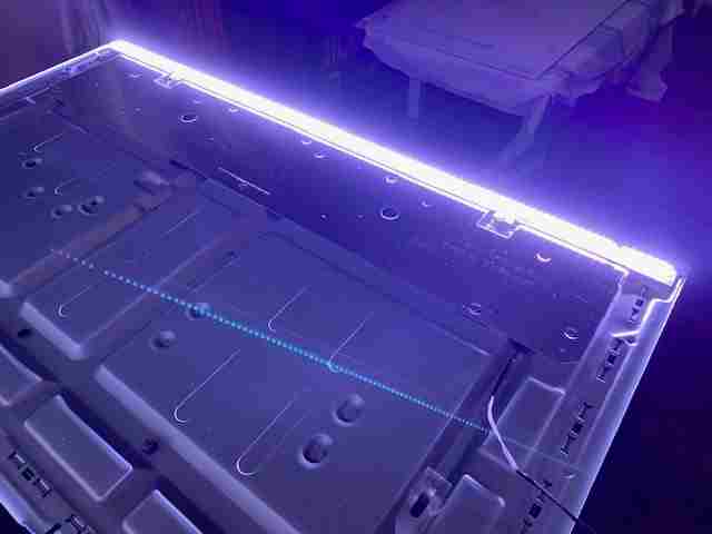

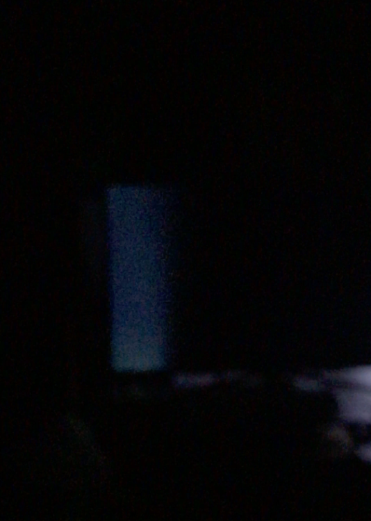

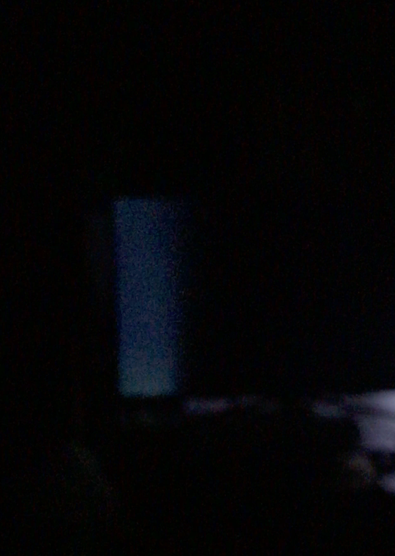

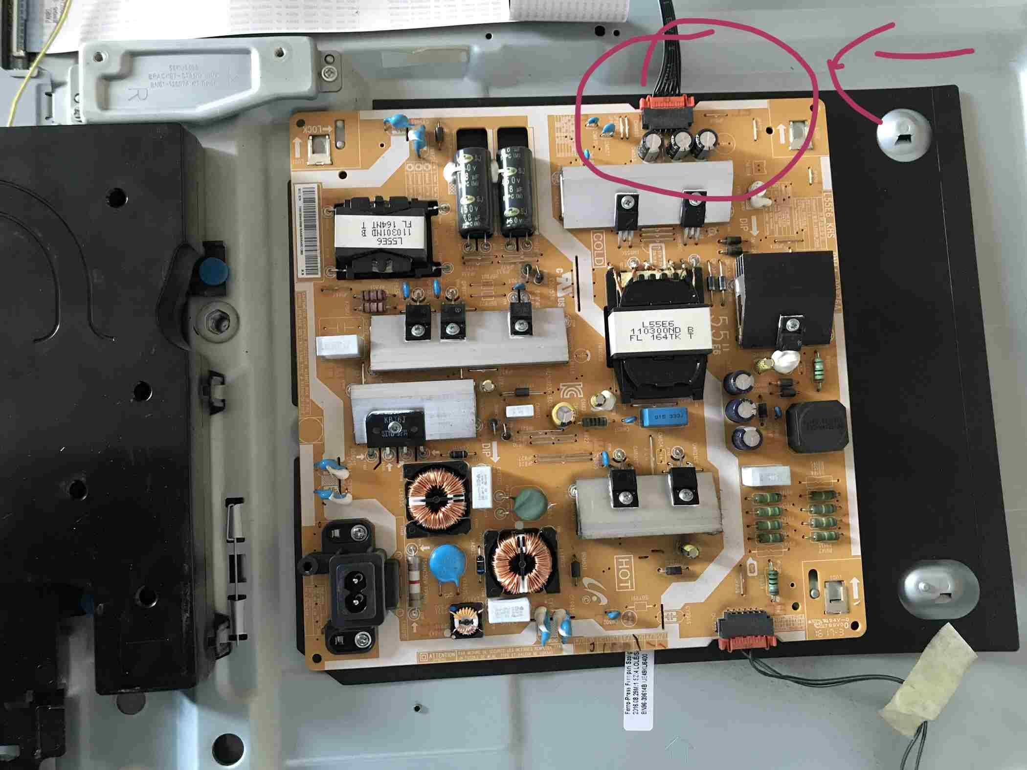

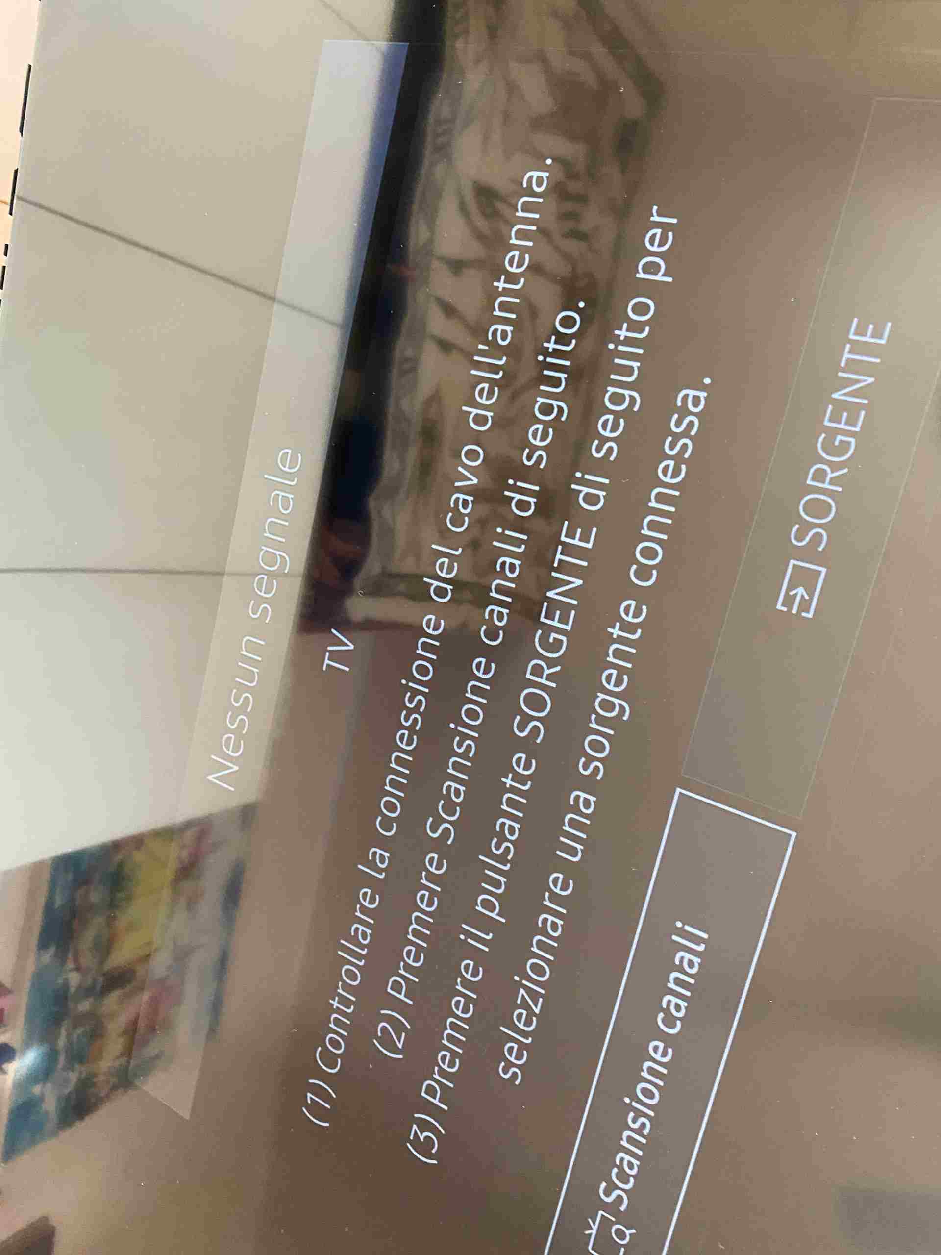

Samsung UE49KU6400 TV - da spento monitor con banda lampeggiante a sinistra
Salve. Il mio tv samsung UE49 non si accende più, come lo metto in corrente si accende in maniera intermittente una striscia bianca verticale a sinistra di una decina di cm quasi impercettibile. Niente led di accensione rosso ne altro tipo di segnale. L'ho aperto.
Ritratti MiC 4x4IMG_6545.jpg
Ritratti MiC 4x4IMG_6548.jpg
Schermata 2024-05-25 alle 19.11.42.png
Riccardo Ottaviucci
intanto verifica la retroilluminazione staccando il connettore che alimenta la main
Se ti riferisci a questo cerchiato in rosso, 5272D31F-AFBA-4640-94AB-213C3A57E921.thumb.jpeg.b05d07c2e88481c6c7767f5ffc508e82.jpegnon cambia nulla.
Riccardo Ottaviucci
non si accende la retroilluminazione? Guarda sui fori lato schede
Se non si accende molto probabilmente il guasto è nella scheda PSU.
Mi ricordo che non si accende nulla anche guardando dai fori, stasera controllo di nuovo. Se così fosse come procedo
Riccardo Ottaviucci
verificando le tensioni in uscita della PSU,aiutandosi con la serigrafia del c.s.
Se però è appena visibile una porzione di schemo la retroilluminazione può essere parzialmente presente,addirittura può essere lei la causa del problema.
Andrebbe testata con l'apposito tester
  • 2 weeks later...
Ho provato a sostituire, per altre vie, la scheda con l'alimentazione e non cambia nulla. Per far capire meglio il problema ho caricato un video su youtube e posto il link:
Prova ad accendere il TV scollegando i due flat che vanno al pannello e vedi se parte e se la retroilluminazione rimane accesa.
Potrebbe essere che hai un problema al pannello.
Sia scollegando i flat che completamente la scheda di sinistra il lampeggio rimane uguale
Scollega il connettore che alimenta la mainboard e verifica se i led rimangono accesi.
Salve,è la retroilluminazione a difettare,spannella e controlla i led
  • 1 month later...
Il 6/6/2024 alle 23:00 , saldatore ha scritto:
Salve,è la retroilluminazione a difettare,spannella e controlla i led
I led sono tutti funzionanti tranne uno, non credo sia questa la causa del lampeggio parziale dello schermo
pannello led.jpg
pannello led_2.jpg
Riccardo Ottaviucci
magari col pannello collegato il diodo bruciato può mandare in crisi la retroilluminazione,nel video sembra che si spenga proprio ad intermittenza
13 ore fa, Riccardo Ottaviucci ha scritto:
magari col pannello collegato il diodo bruciato può mandare in crisi la retroilluminazione,nel video sembra che si spenga proprio ad intermittenza
ho visto che la strisce dei led vengono vengono vendute a coppie e ci sono tante marche offerte. Consigli per prenderle di buona qualità?
Riccardo Ottaviucci
1 ora fa, Giumec ha scritto:
Consigli per prenderle di buona qualità?
sono tutte cineserie.Se le prendi da rivenditori italiani puoi avere un minimo di garanzia
Cerco ma non trovo rivenditori a Napoli, inoltre vedo che ci sono lettere finali diverse dopo il codice modello, il mio è UE49KU6400UXZT e sulla striscia è presente un piccolo qr code con un codice: Q6N YC 30589S B4Y52039671A.
Modificato: da Giumec
@Riccardo Ottaviucci era proprio così, cambiati i led tutto ha ripreso a funzionare come prima, grazie per il prezioso consiglio e grazie a tutti per il supporto
