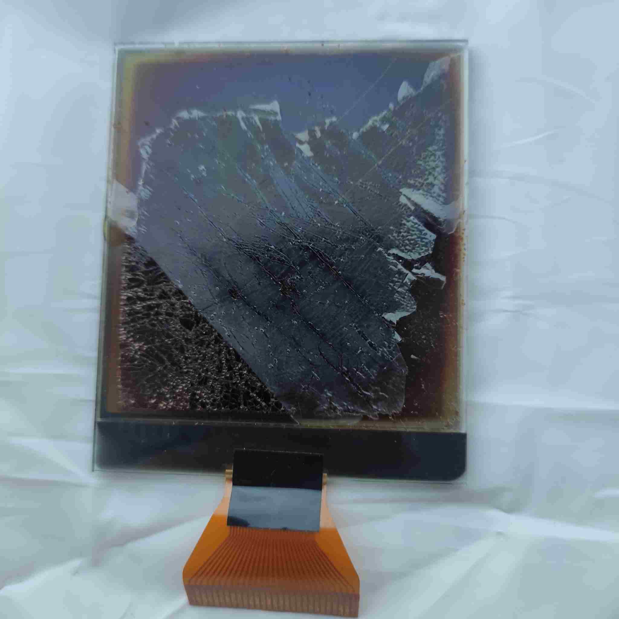

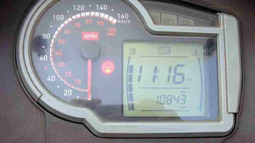

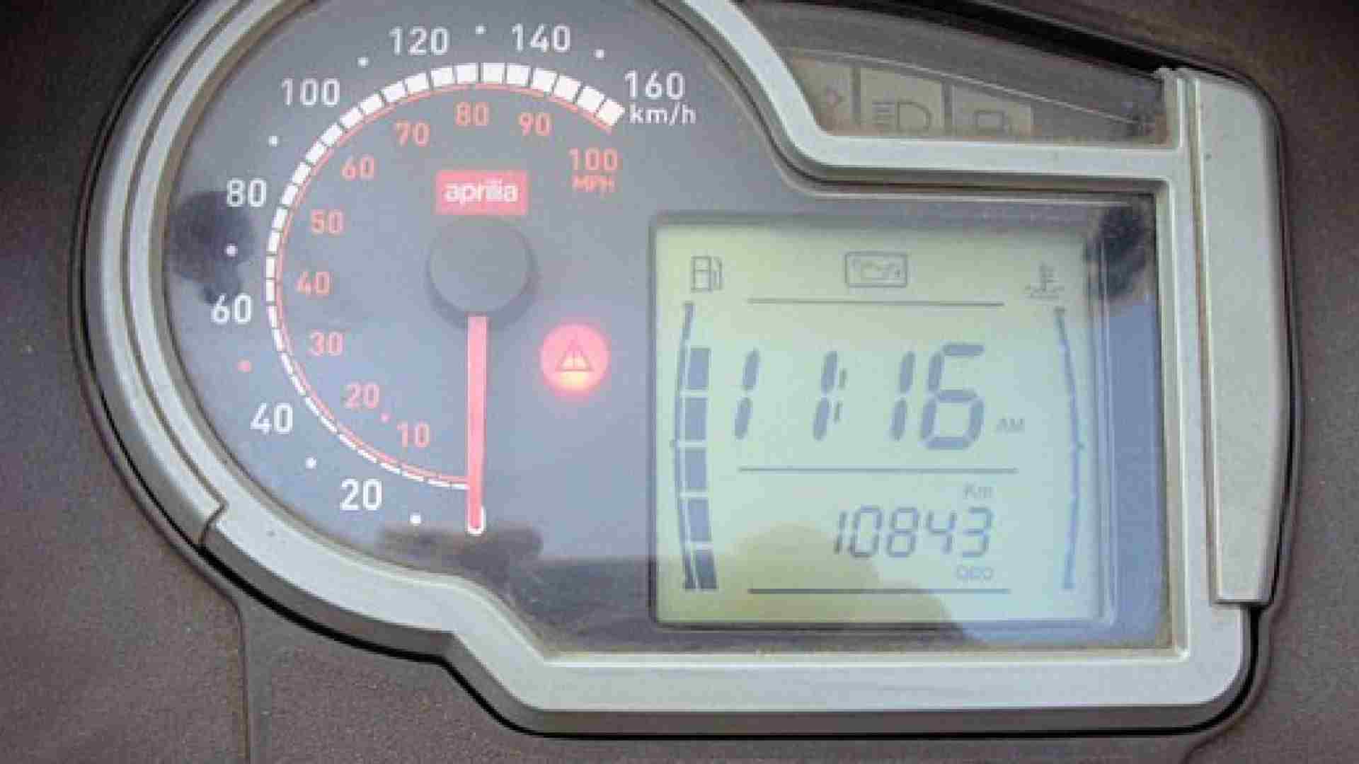

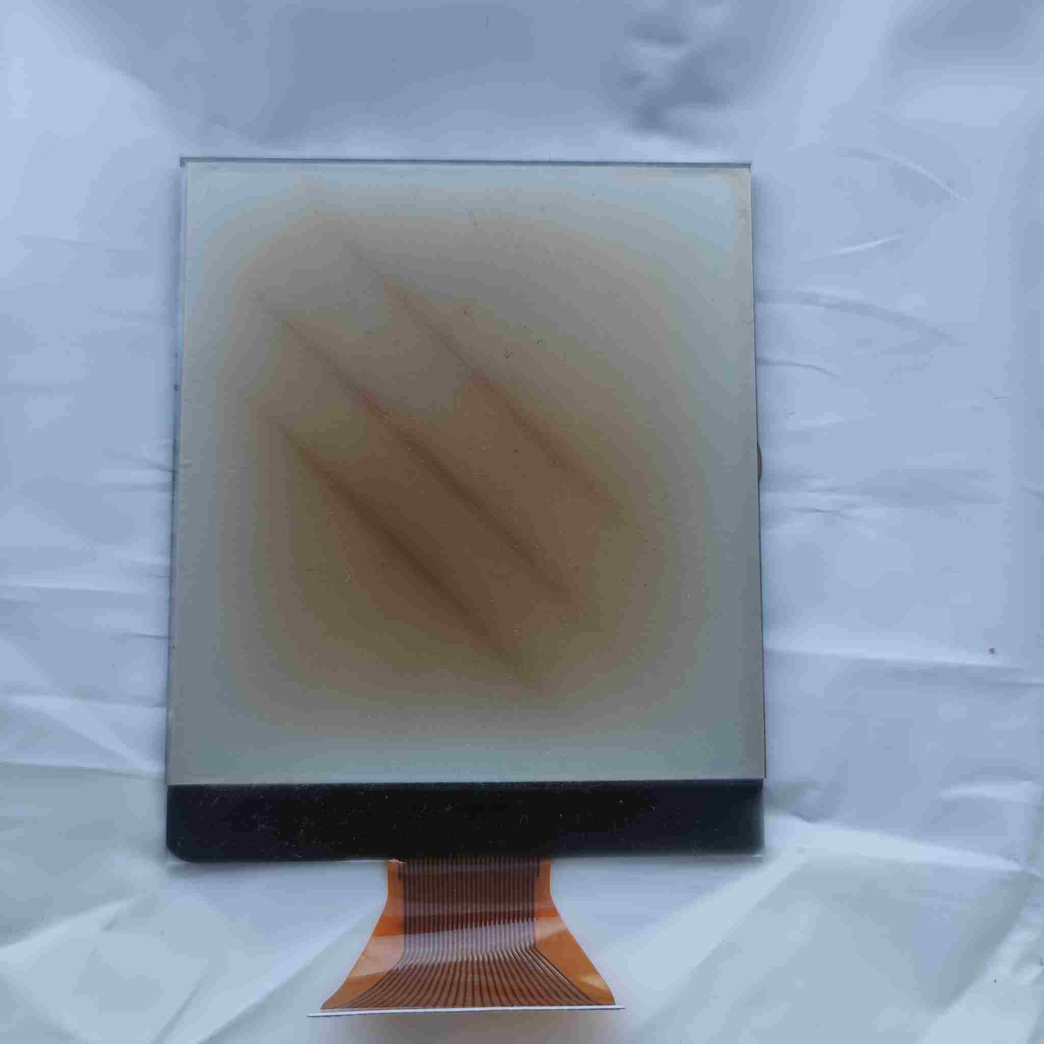

Uttille Inserito: 26 maggio 2024 Segnala Inserito: 26 maggio 2024 Ciao a tutti, sono nuovo del forum e le mie conoscenze e in maniera di elettronica sono davvero scarse! Volevo sapere se potevate aiutarmi a risolvere questo problema: dovrei cambiare il display della strumentazione di uno scooter Aprilia Sportcity 200, che non si trova più in commercio ma per farlo ho bisognio di sapere che tipo di schermo serve e, sopratutto, se è possibile sostituirlo con uno generico. LA scheda elettronica non ha problemi, è loschermo che si è cotto sotto il sole e dunque non rende più visibile alcunché. Allego la foto del display smontato, al quale ho tolto la pellicola superiore rovinata e cristallizzata e una di quelle in cui si vede in funzione, nella speranza che possiate aiutarmi indicandomi il tipo di display e come cercarlo in rete per acquistarlo. il connettore dovrebbe avere 28 pin e misura ca 3.55" in diagonale. Grazie!!!
Dumah Brazorf Inserita: 26 maggio 2024 Segnala Inserita: 26 maggio 2024 (modificato) Sono display lcd customizzati. Non c'è una griglia di puntini ma i singoli elementi che vengono accesi o spenti. Hai detto di aver tolto una pellicola, per caso ce n'è un'altra sull'altro lato? Mi vengono in mente i video sui gameboy dove sostituiscono il filtro polarizzatore. Ad es. guarda i commenti a questo https://www.amazon.it/pellicola-polarizzata-polarizzatore-lineare-educativo/dp/B08XVRDFVP Modificato: 26 maggio 2024 da Dumah Brazorf
Uttille Inserita: 27 maggio 2024 Autore Segnala Inserita: 27 maggio 2024 10 ore fa, Dumah Brazorf ha scritto: Sono display lcd customizzati. Non c'è una griglia di puntini ma i singoli elementi che vengono accesi o spenti. Hai detto di aver tolto una pellicola, per caso ce n'è un'altra sull'altro lato? Mi vengono in mente i video sui gameboy dove sostituiscono il filtro polarizzatore. Ad es. guarda i commenti a questo https://www.amazon.it/pellicola-polarizzata-polarizzatore-lineare-educativo/dp/B08XVRDFVP Anzitutto grazie per la risposta! Riguardo alla tua domanda la risposta è sì, in effetti mi pare ci sia un'altra pellicola; non ho con me lo schermo ma te lo farò sapere nel pomeriggio. Customizzati vale a dire che non c'è modo di sostituirli con un altro schermo generico?Pensi che sostituendo quelle pellicole potrebbe tornare a funzionare?
Dumah Brazorf Inserita: 27 maggio 2024 Segnala Inserita: 27 maggio 2024 (modificato) Cerca qualche video di gameboy dove sostituiscono il filtro polarizzatore per farti un'idea. Leggo che la pellicola posteriore è una rogna da togliere ma è la tua unica possibilità. Il display del gameboy è sostituibile, il tuo no. Fai le cose con calma. Tipo leggi anche qui E uno più specifico per il tuo display https://www.apriliaforum.com/forums/showthread.php?342245-Problem-with-dashboard Modificato: 27 maggio 2024 da Dumah Brazorf
Uttille Inserita: 27 maggio 2024 Autore Segnala Inserita: 27 maggio 2024 ci avevo pensato ma a giudicare dal colore mi sembra che sia proprio bruciato lo schermo e non solo le pellicole e dunque potrei spendere soldi inutilmente; magari mi sbaglio, non sono esperto in materia...tu che ne pensi?comuque proverò intanto a togliere anche quella posteriore. Nel frattempo su aliexpress ho trovato chi potrebbe rifare uno schermo simile ma hanno bisogno del datasheet che non saprei dove trovare! 1 ora fa, Dumah Brazorf ha scritto: Cerca qualche video di gameboy dove sostituiscono il filtro polarizzatore per farti un'idea. Leggo che la pellicola posteriore è una rogna da togliere ma è la tua unica possibilità. Il display del gameboy è sostituibile, il tuo no. Fai le cose con calma. Tipo leggi anche qui E uno più specifico per il tuo display https://www.apriliaforum.com/forums/showthread.php?342245-Problem-with-dashboard
Uttille Inserita: 27 maggio 2024 Autore Segnala Inserita: 27 maggio 2024 Per caso Sai anche dirmi se la pellicola che si trova nel retro è dello stesso tipo di quella frontale? Non saprei quale prendere per un eventuale sostituzione e non conosco la differente funzione dell'una rispetto all'altra! Grazie!
Dumah Brazorf Inserita: 28 maggio 2024 Segnala Inserita: 28 maggio 2024 Non ne ho idea. Che serva per diffondere meglio la retroilluminazione? Forse puoi fare senza.
ilguargua Inserita: 28 maggio 2024 Segnala Inserita: 28 maggio 2024 Prova a leggere questa discussione dove ne parlano, io non ne so molto, mi spiace. Ciao, Ale.
Uttille Inserita: 28 maggio 2024 Autore Segnala Inserita: 28 maggio 2024 Grazie! 9 ore fa, ilguargua ha scritto: Prova a leggere questa discussione dove ne parlano, io non ne so molto, mi spiace. Ciao, Ale. Grazie!
crileo Inserita: 12 marzo Segnala Inserita: 12 marzo Ho lo stesso problema: qualcuno sa dirmi il pin-out del connettore per poter fare prove senza doverlo attaccare allo scooter?
Alessio Menditto Inserita: 12 marzo Segnala Inserita: 12 marzo Crileo per favore devi aprire una nuova discussione.
