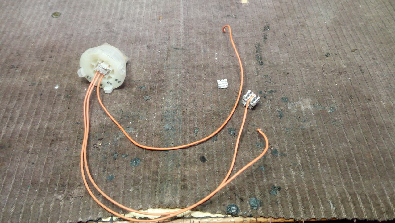

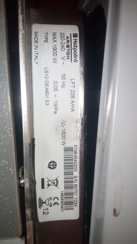

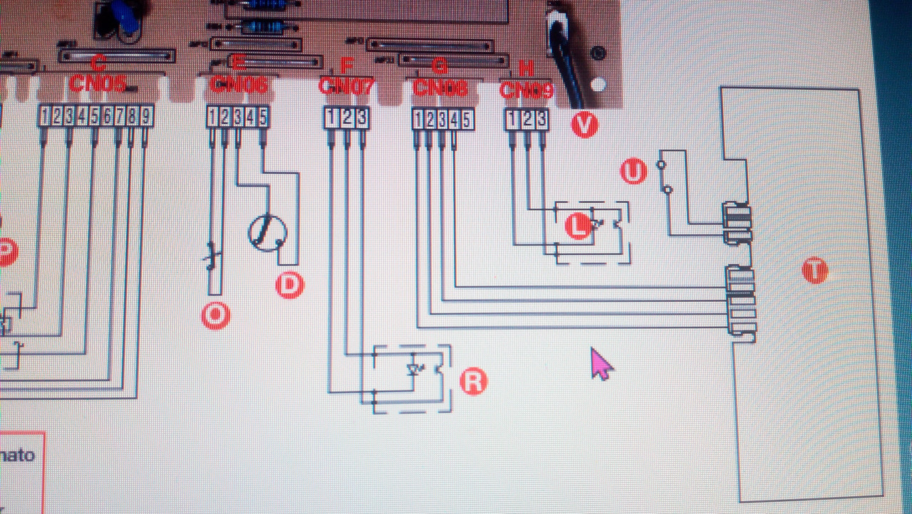

Hotpoint LFT 228 A/HA Ho rotto il connettore del sensore torbidità
Buondi.
Mentre smontavo la scheda i fili sono usciti dal connettore.
Ho la certezza che dei 3 contatti il centrale lato sensore corrisponde al centrale lato scheda.
Mentre non so come riconnettere l'illuminatore ed il ricevitore quindi i fili laterali.
Suggerimenti?
Grazie in anticipo.
Ho ricollegato pin a pin.
Sembrano non esserci errori.
Purtroppo sarà difficile capire se la macchina interpreta la torbidità ma almeno è ripartita.
Grazie ad entrambi.
A presto!
Devo ringraziare un amico per questa foto.
Il collegamento dei fili non è pin a pin.
Ho rintracciato il fotodiodo all'interno del sensore e di conseguenza il collegamento è 1 con 3, 2 con 2 e 3 con 1.
In caso di invesione per errore, non accadrebbe nulla tranne sensore non funzzionante.
Saluti
