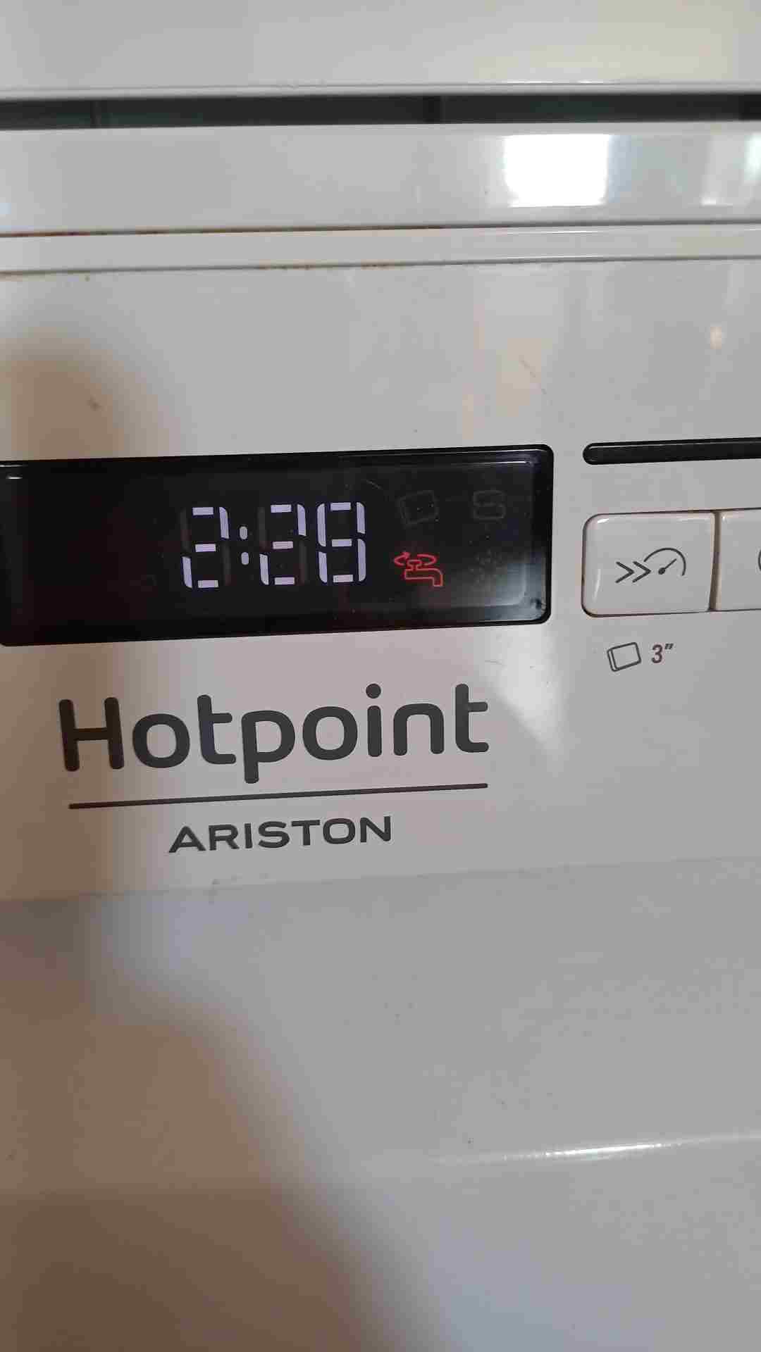

Hotpoint hfo 3c21 wc non carica acqua
Ciao a tutti. La lavastoviglie in oggetto non avvia nessun programma. All'accensione tutto ok, ma all'avvio di un qualsiasi programma di lavaggio si arresta dopo un po' mostrando la spia dell'acqua lampeggiante:
L'elettovalvola scatta regolarmente ma l'acqua non passa. Comincio col misurare la tensione ala suo ingresso ma dove altro vado a controllare?
Grazie per il vostro aiuto
Stefano Dalmo
E come lo hai visto che si attiva l’elettrovalvola?
In effetti credo di aver confuso con il rumore della girante che si attiva.
L'elettovalvola non parte. Non arriva però neanche alimentazione 220v sull'elettrovalvola del tubo di alimentazione acqua, quella subito sotto il rubinetto per intenderci, tipo aquastop.
Ho smontato tutta la parte inferiore. All'avvio di un qualsiasi programma comincia l'iter normale di scarico (la pompa si attiva) e poi parte la girante della motopompa. Poi ovviamente, non arrivando acqua va in errore. Ma non arriva la 220v alle valvole di carico (quella sotto il rubinetto appunto, e quella interna).
Potrebbe essere un relè con saldatura fredda?
Stefano Dalmo
La valvola di carico è  solo quella  dell’acquastop , il connettore che la alimenta si trova sotto il pozzetto , nella parte posteriore  , è qui che hai rilevato che non viene alimentata  ?
Magari potresti staccare il connettore ed alimentare la valvola con un cavo esterno e vedere se carica acqua in pozzetto .
  • 6 months later...
la mia riporta XXXXXX
Modificato: da Alessio Menditto
Ospite
