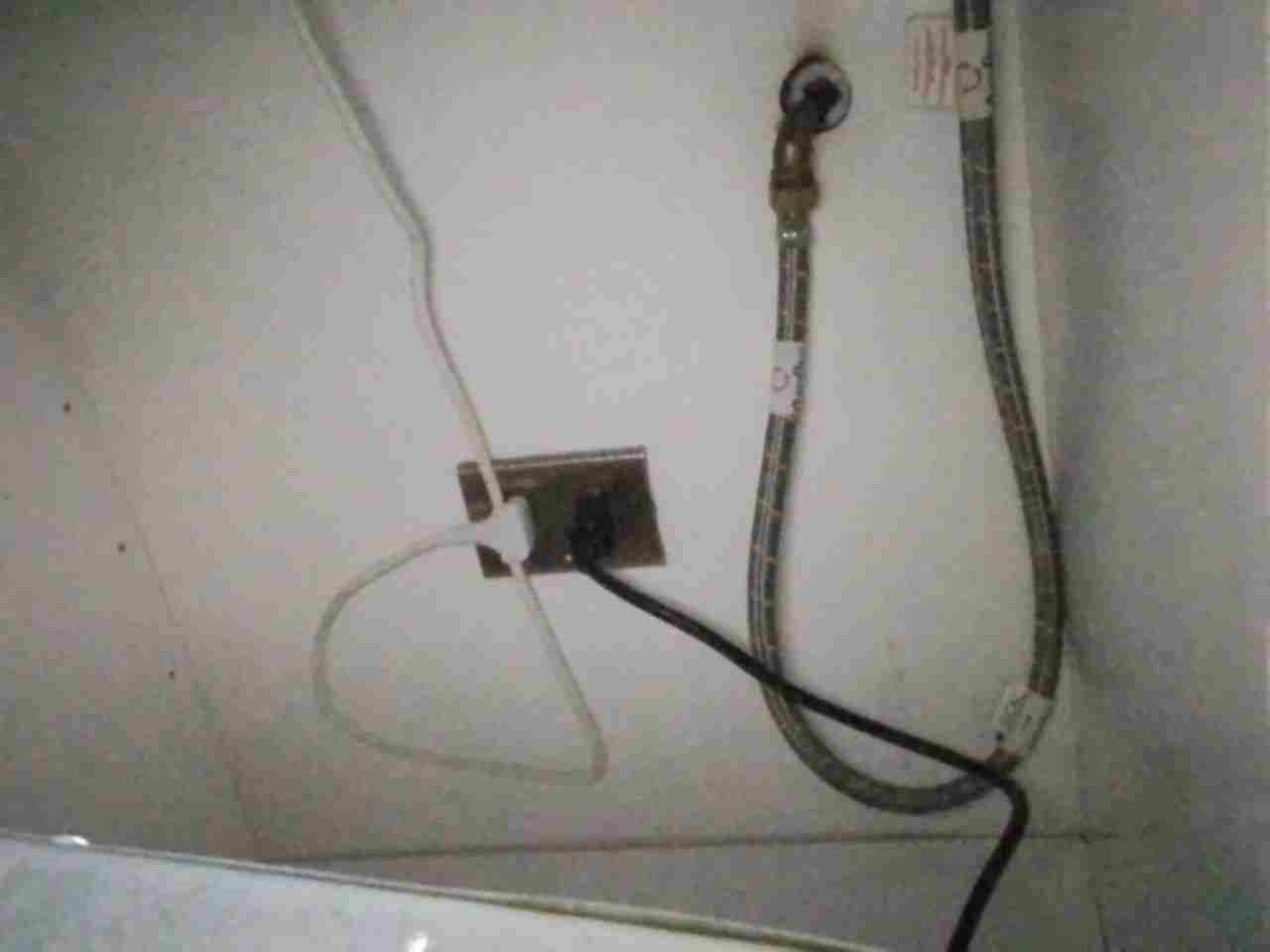

onice Inserito: 30 maggio 2024 Segnala Inserito: 30 maggio 2024 Nella nuova casa ho trovato il tubo del gas a contatto con il retro del forno elettrico, tanto che il forno non è ben alloggiato nel suo spazio e sporge di ~1cm da un lato. l gas esce dal muro da un ugello posizionato in alto dietro il forno ed è connesso al fornello superiore con un flessibile di acciaio che fa un giro inutilmente largo. Premesso che il forno non è un granché, infatti ha anche rovinato un pannello laterale di truciolato del mobile dove è posto, lo ha cotto, secondo voi è sicura questa configurazione? Se no, come la potrei cambiare? Potenzialmente potrei spostare il forno, però poi andrebbe a stare sotto il rubinetto di ingresso del gas, con distanza ~50cm verticali.
Livio Orsini Inserita: 30 maggio 2024 Segnala Inserita: 30 maggio 2024 Non hai modo far fare un altro percorso al tubo, magqaqri usando anche un tubo più corto?
onice Inserita: 30 maggio 2024 Autore Segnala Inserita: 30 maggio 2024 Se basta cambiare il flessibile per uno più corto allora farò così.
patatino59 Inserita: 31 maggio 2024 Segnala Inserita: 31 maggio 2024 Quel tubo non mi sembra a norma. Verifica se è metallico e c'è scritta la scadenza, e se non c'è lascia tutto cosi. Da anni si usano tubi metallici senza scadenza con copertura gialla
Maurizio Colombi Inserita: 31 maggio 2024 Segnala Inserita: 31 maggio 2024 A me non sembra che sia il tubo che non fa rientrare il forno, ma l'attacco che esce dal muro.
click0 Inserita: 31 maggio 2024 Segnala Inserita: 31 maggio 2024 Il 30/5/2024 alle 17:34 , onice ha scritto: però poi andrebbe a stare sotto il rubinetto di ingresso del gas, con distanza ~50cm verticali. decisamente meglio, se sopra c'è il ripiano della cucina
onice Inserita: 31 maggio 2024 Autore Segnala Inserita: 31 maggio 2024 17 hours ago, patatino59 said: Quel tubo non mi sembra a norma. Verifica se è metallico e c'è scritta la scadenza, e se non c'è lascia tutto cosi. Da anni si usano tubi metallici senza scadenza con copertura gialla Non c'è scadenza. Quello che mi preoccupa è che il tubo sia a contatto con il retro del forno e si danneggi. Non so se quando hanno messo l'impianto ci fosse un forno più corto e i seguito lo hanno cambiato per un più profondo.
onice Inserita: 31 maggio 2024 Autore Segnala Inserita: 31 maggio 2024 17 hours ago, Maurizio Colombi said: A me non sembra che sia il tubo che non fa rientrare il forno, ma l'attacco che esce dal muro. Osservazione corretta. Comunque a me non interessa che il forno sia ben in posizione o no, tanto in futuro devo rifarò la cucina e probabilmente metterò l'induzione. Piuttosto mi preoccupa la sicurezza della configurazione attuale e se è il caso di fare qualche modifica
onice Inserita: 31 maggio 2024 Autore Segnala Inserita: 31 maggio 2024 3 hours ago, click0 said: decisamente meglio, se sopra c'è il ripiano della cucina Sì, c'è il piano
