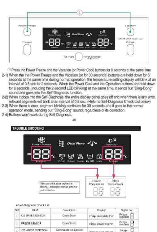

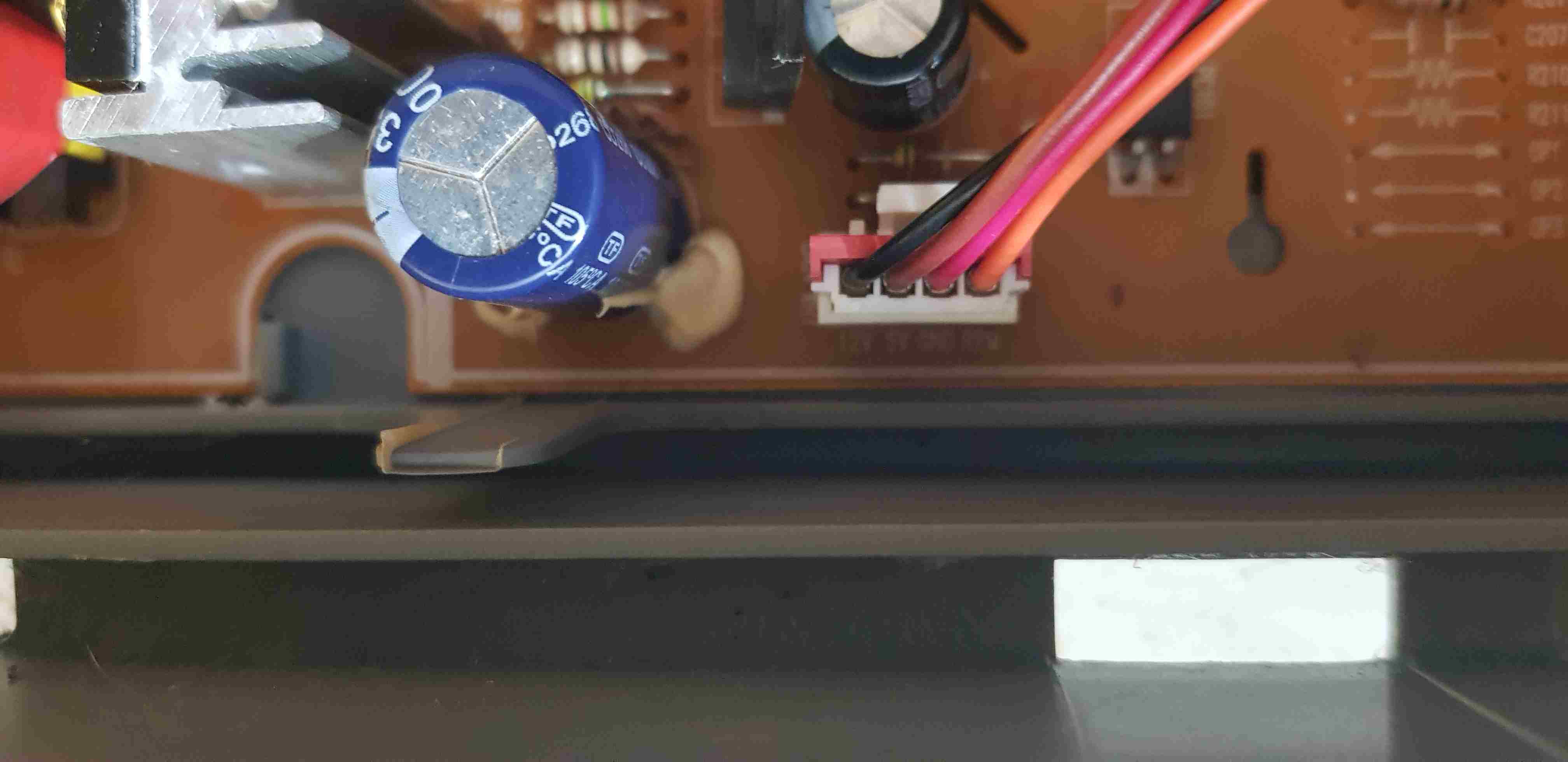

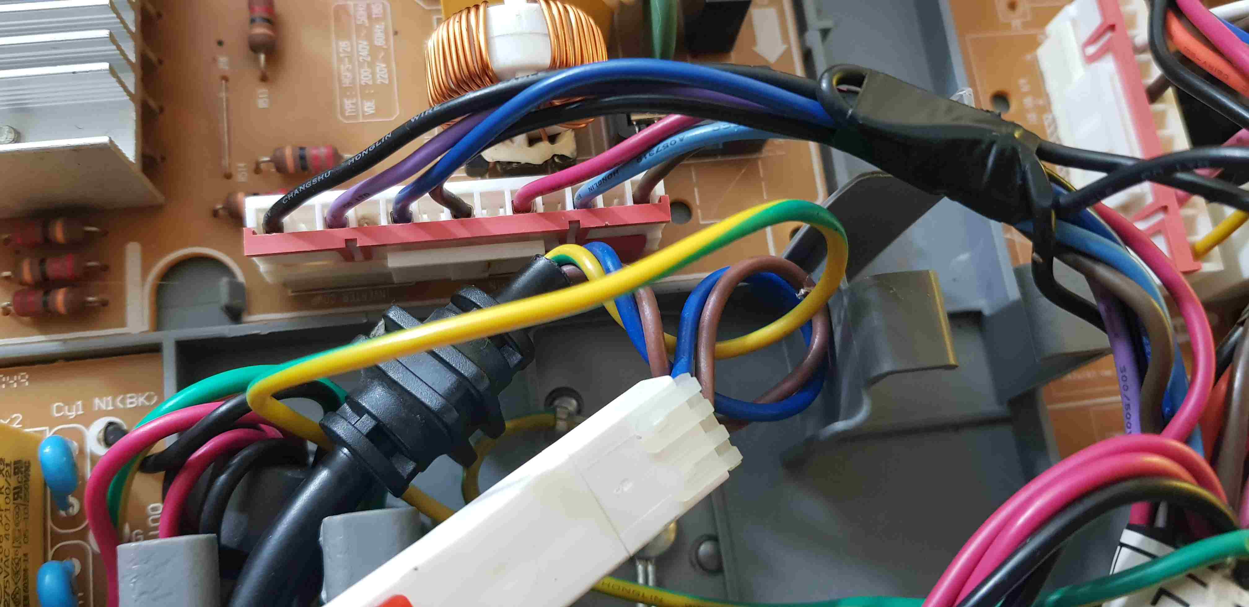

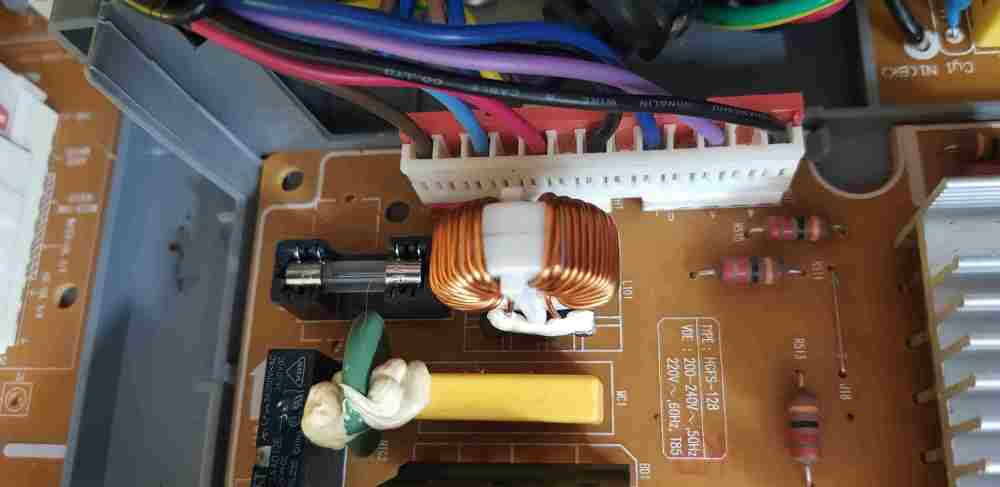

Gianpat67 Inserita: 5 giugno 2024 Autore Segnala Inserita: 5 giugno 2024 Intendi questi connettori Stefano?
Gianpat67 Inserita: 5 giugno 2024 Autore Segnala Inserita: 5 giugno 2024 Ho lasciato il frigo collegato 4 ore, purtroppo nulla. Quel led con sulla scheda madre continua a lampeggiare e sul display del frigo tutto normale a parte le temperature che registra che sono quelle ambiente.
Stefano Dalmo Inserita: 5 giugno 2024 Segnala Inserita: 5 giugno 2024 Scusa , ma facciamo un passo indietro . tu hai sfilato il connettore da cui partono i cavi del compressore e senza toccare i puntali hai fatto quelle misure Il 03/06/2024 alle 22:09 , Gianpat67 ha scritto: ho fatto di nuovo le misurazioni, questi gli esiti: LATO SCHEDA (scala 200 ohm) U-W 9.2 U-V 9.8 V-W 9.8 LATO AVVOLGIMENTI su tutte le combinazioni in scala 2M ohm ho misurato 0.88 Cosa intendi per lato avvolgimenti ? Sul connettore da cui partono i cavi che vanno al motore? Cioè i 0,88 sono la resistenza tra gli avvolgimenti del motore ? e lato scheda. , sarebbe sui pin saldati sulla scheda? . . Quindi i valori diversi sono sulla scheda ?
Gianpat67 Inserita: 5 giugno 2024 Autore Segnala Inserita: 5 giugno 2024 (modificato) sì Stefano, corretto. Quei 9.2 anziché 9.8 sono sulla scheda inverter, sui connettore dove sono attestati i fili provenienti dal motore sembrerebbero uguali. Comunque da quel manuale che ho scaricato ho fatto la procedure di test, e fatta la procedura arrivati al momento in cui rilasciando i tasti power freezer e vacation il display dovrebbe spegnersi (e si spegne) e far lampeggiare un segmento dei caratteri della temperatura in funzione dell'anomalia riscontrata, non lampeggia assolutamente nulla, devo interpretare che non ci sono anomalie?? Modificato: 5 giugno 2024 da Gianpat67
Gianpat67 Inserita: 5 giugno 2024 Autore Segnala Inserita: 5 giugno 2024 noooooo scusa Stefano il contrario, perdonami, ho rimisurato, sugli avvolgimenti del motore due combinazioni danno 9.3 una 8.8 in scala 200. Quindi sembrerebbe il compressore. Mi confermi?
Stefano Dalmo Inserita: 5 giugno 2024 Segnala Inserita: 5 giugno 2024 Ecco , volevo dire , che non mi tornavano i valori . dai dati da te rilevati , sembrerebbe il motore ad avere problemi .
Gianpat67 Inserita: 6 giugno 2024 Autore Segnala Inserita: 6 giugno 2024 (modificato) Ora, secondo voi, conviene far sostituire il motore? Un motore uguale costa sui 260 euro più spedizione. Un frigo nuovo di quella capacità siamo sui 600/700 euro. Un frigorista cosa potrebbe farmi spendere? Modificato: 6 giugno 2024 da Gianpat67
Stefano Dalmo Inserita: 6 giugno 2024 Segnala Inserita: 6 giugno 2024 Io fossi in te mi farei fare una diagnosi dal CAT , così andrei sul sicuro , pure per andare a fondo su cosa è effettivamente rotto . 6/7 anni non sono tanti , ma credo che il costo della riparazione è importante.
Gianpat67 Inserita: 6 giugno 2024 Autore Segnala Inserita: 6 giugno 2024 Perdonami....CAT? È un tecnico?
Stefano Dalmo Inserita: 6 giugno 2024 Segnala Inserita: 6 giugno 2024 Centro Assistenza Tecnica . Ovviamente Samsung
Andrea.1973 Inserita: 7 marzo 2025 Segnala Inserita: 7 marzo 2025 Ciao Gianpat67 posso chiederti un favore? Dove hai trovato il manuale per la procedura di test del frigorifero RSA1UTVG? Dopo un blackout mi si blocca e lampeggia un segmento. Con un reset riparte ma non so quale sia il problema indicato da quel segmento. Grazie in anticipo
Stefano Dalmo Inserita: 7 marzo 2025 Segnala Inserita: 7 marzo 2025 Ciao Andrea , Il regolamento vieta accodarsi . invia un messaggio privato alla persona . o se vuoi continuare , apri una tua discussione. grazie
