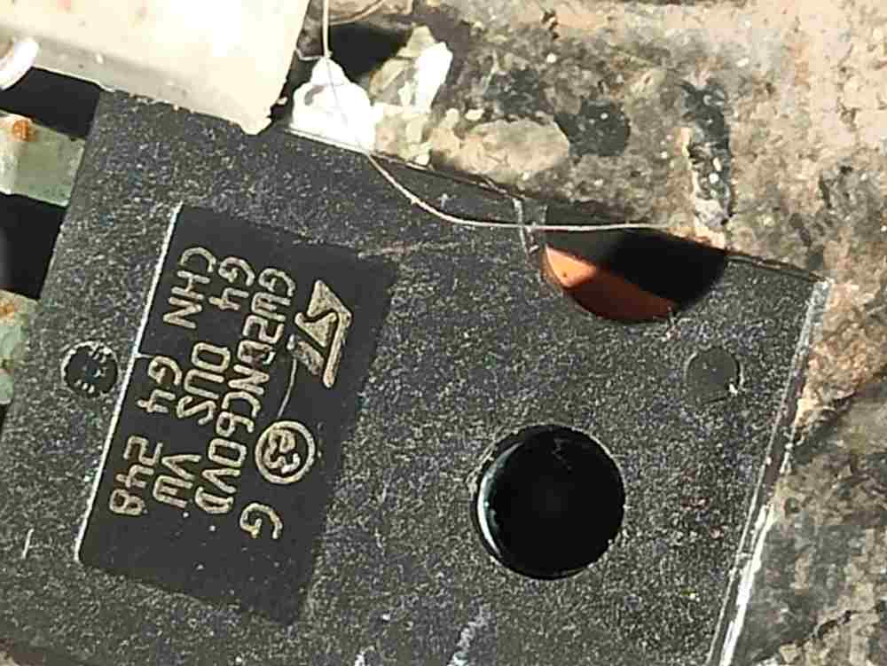

maximf Inserito: 31 maggio 2024 Segnala Inserito: 31 maggio 2024 Buongiorno, guasto tapis roulant ho letto una discussione un po' datata 2012 volevo riprenderla ma è stata chiusa. Stavo testando i transistor della scheda, non capisco se è un mosfet o un transistor, comunque sembrerebbe guasto. Vi lascio la sigla gw20nc60vd g4 ous vw chn g4 248 non lo trovo nulla con questa sigla. Grazie
Livio Orsini Inserita: 1 giugno 2024 Segnala Inserita: 1 giugno 2024 6 ore fa, maximf ha scritto: discussione un po' datata 2012 volevo riprenderla ma è stata chiusa. Dovresti sapere che non ci si può mai accodare ad altre discussioni; leggi il regolamento. Inoltre in questa sezione puoi trovare numerose discussioni sul medesimo argomento. 6 ore fa, maximf ha scritto: Vi lascio la sigla gw20nc60vd g4 ous vw chn g4 248 non lo trovo nulla con questa sigla. Sembra una sigla industrialedi cui non si trovano corrispondenze pubbliche. In genere si usano dei MOSFET per fare il chopper che pilota il motore. Ma che difetto hai? Hai provato a misurare le tensioni?Il motore lo ha verificato?
NovellinoXX Inserita: 1 giugno 2024 Segnala Inserita: 1 giugno 2024 (modificato) E' un IGBT: GW20NC60VD Modificato: 1 giugno 2024 da NovellinoXX
max.bocca Inserita: 2 giugno 2024 Segnala Inserita: 2 giugno 2024 Cerca come 20N60 che ne trovi a badilate, ogni produttore ci mette lettere prima e dopo. È il Classico montato su questi apparecchi è intercambiabile com modelli a tensione e corrente maggiore.
NovellinoXX Inserita: 2 giugno 2024 Segnala Inserita: 2 giugno 2024 (modificato) 35 minuti fa, max.bocca ha scritto: Cerca come 20N60 che ne trovi a badilate Con 20N60 trova i MOS, non l'IGBT Il 01/06/2024 alle 07:36 , NovellinoXX ha scritto: E' un IGBT: GW20NC60VD Modificato: 2 giugno 2024 da NovellinoXX
maximf Inserita: 5 giugno 2024 Autore Segnala Inserita: 5 giugno 2024 (modificato) il motore non si avvia il display da errore, se faccio girare il tappeto in manuale non mi da errore, Provandolo come mosfet non riesco a pilotarlo, da sempre continuità, anche come transistor non da i valori corretti, Per cui cerco la sigla indicata ma è . GRAZIE A TUTTI Scusate volevo accodarmi ad una discussione esistente ma era in stato chiuso. Modificato: 5 giugno 2024 da maximf
Livio Orsini Inserita: 6 giugno 2024 Segnala Inserita: 6 giugno 2024 5 ore fa, maximf ha scritto: Scusate volevo accodarmi ad una discussione esistente ma era in stato chiuso. Non ci si può accodare ad altre discussioni! Leggi il regolamento. Bisogna sempre aprire una nuova discussione, questo per evitare confusione e disguidi nelle risposte. 5 ore fa, maximf ha scritto: Provandolo come mosfet non riesco a pilotarlo, da sempre continuità, anche come transistor non da i valori corretti, Se è un IGBT è una specie di accoppiamento tra un MOSFET ed un BJT di potenza. Con il tester puoi solo verificare che emitter e collector non siano in corto.
maximf Inserita: 6 giugno 2024 Autore Segnala Inserita: 6 giugno 2024 ho letto un pò di discussioni come mi hai indicato, nella maggior parte dei casi si parla di mosfet. Vorrei essere sicuro di acquistare il componente corretto, devo cercare 20N60 Mosfet come scrive Max Bocca o Igbt come scrive Novellino. Per favore sai indicarmi un sito che spedisce subito?
Livio Orsini Inserita: 7 giugno 2024 Segnala Inserita: 7 giugno 2024 (modificato) 8 ore fa, maximf ha scritto: Per favore sai indicarmi un sito che spedisce subito? Questo Però, come hogià scritto, se è morto lo IGBT difficilmente è mortoin solitudine. Prima di sostituirlo controlla il driver e e l'integrato che fa da regolatore. Modificato: 7 giugno 2024 da Livio Orsini
NovellinoXX Inserita: 7 giugno 2024 Segnala Inserita: 7 giugno 2024 Il più delle volte, quando si guastano, presentano un cratere al centro. Per testarlo segui il Link
