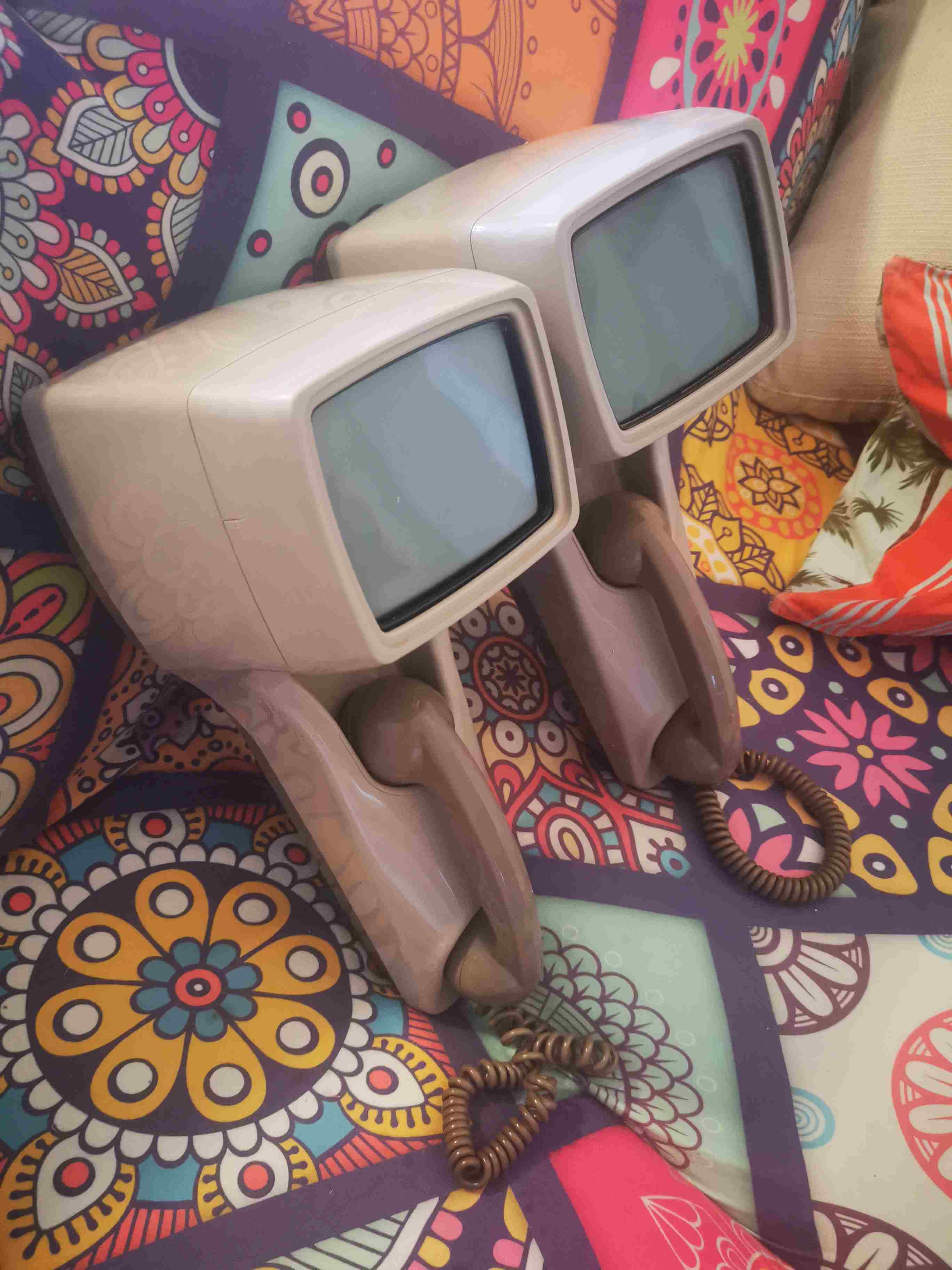

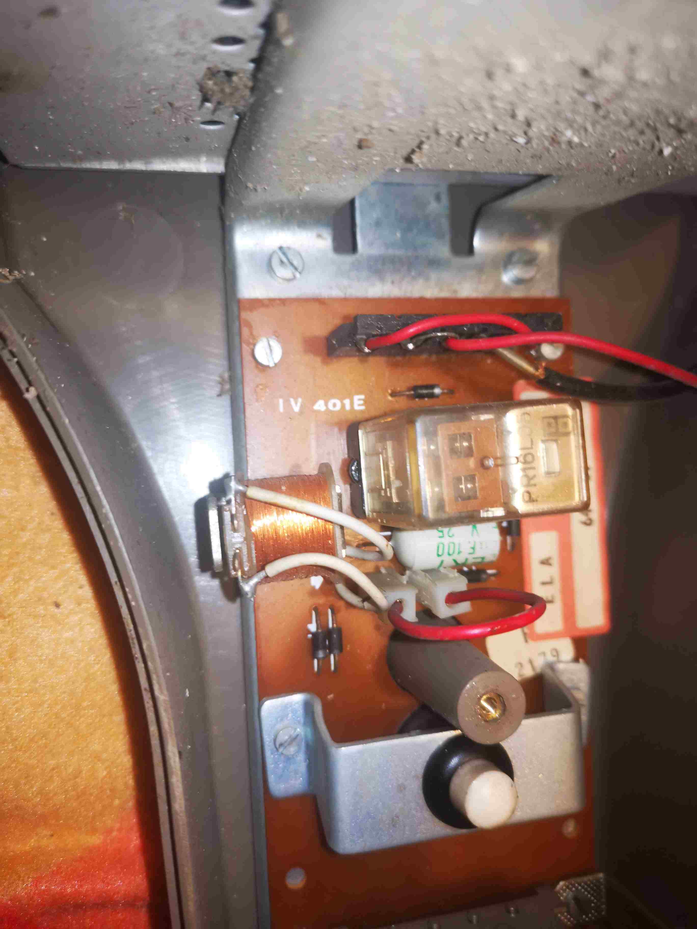

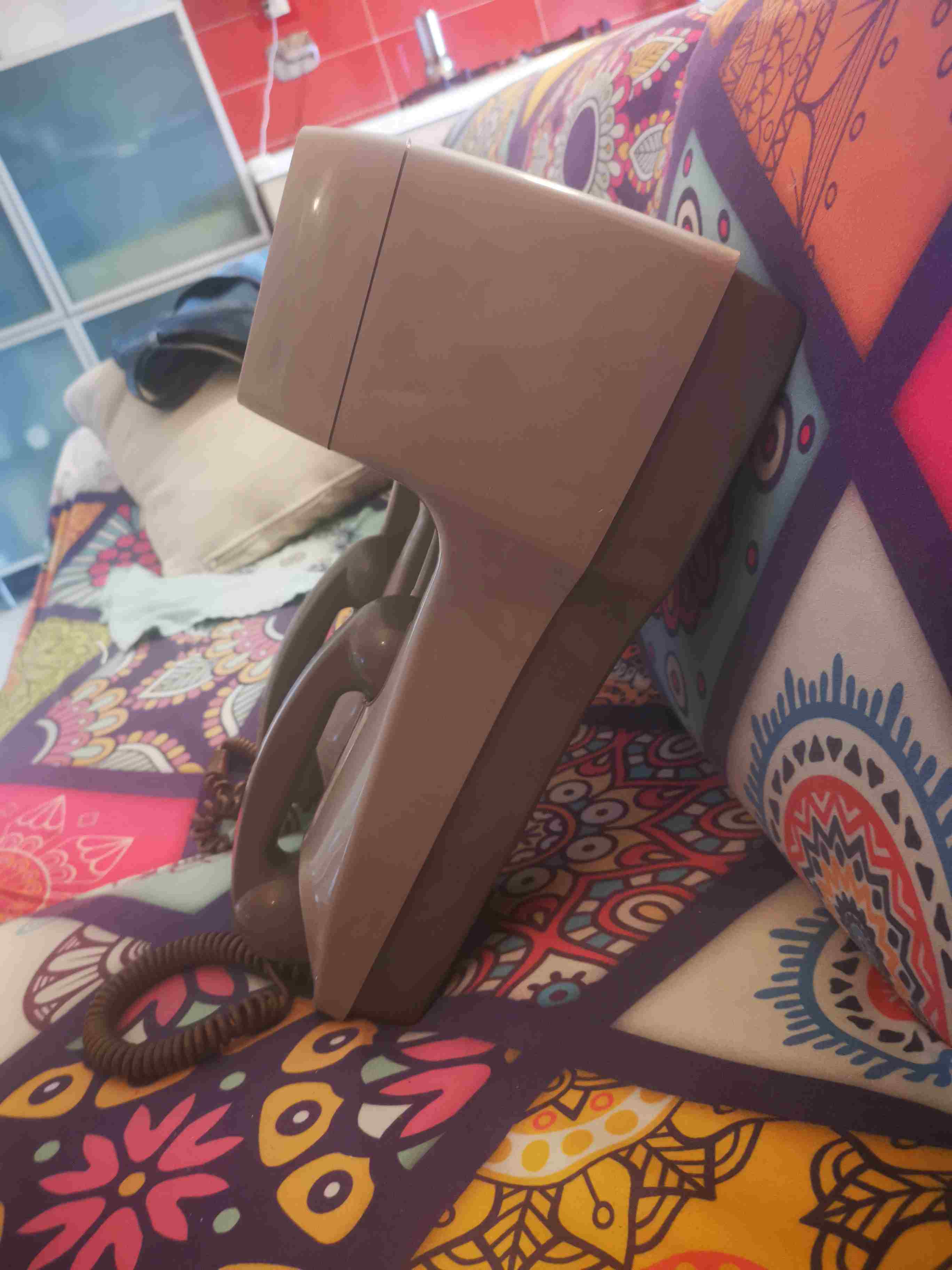

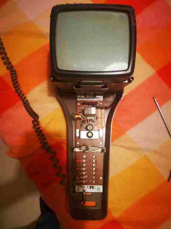

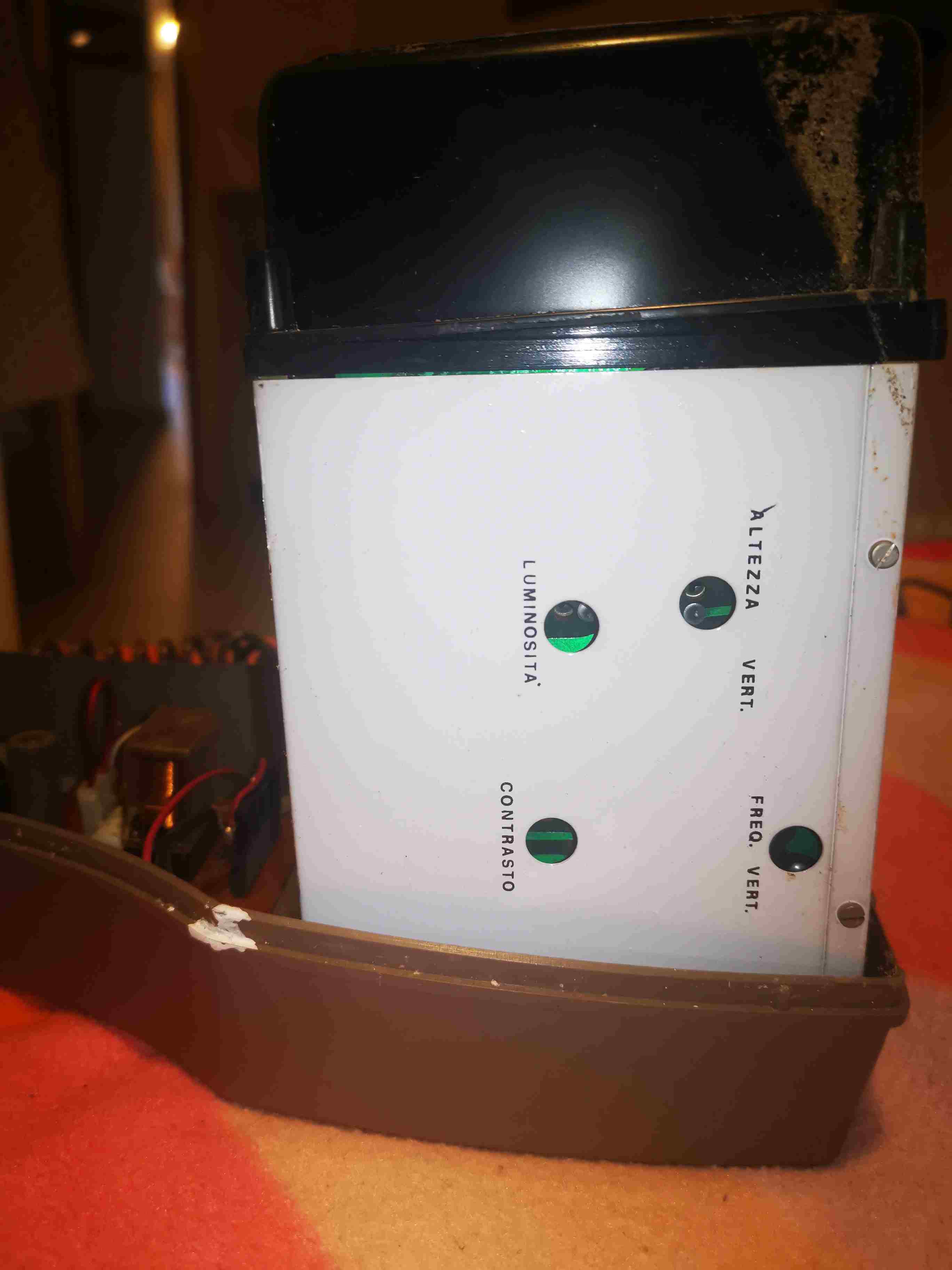

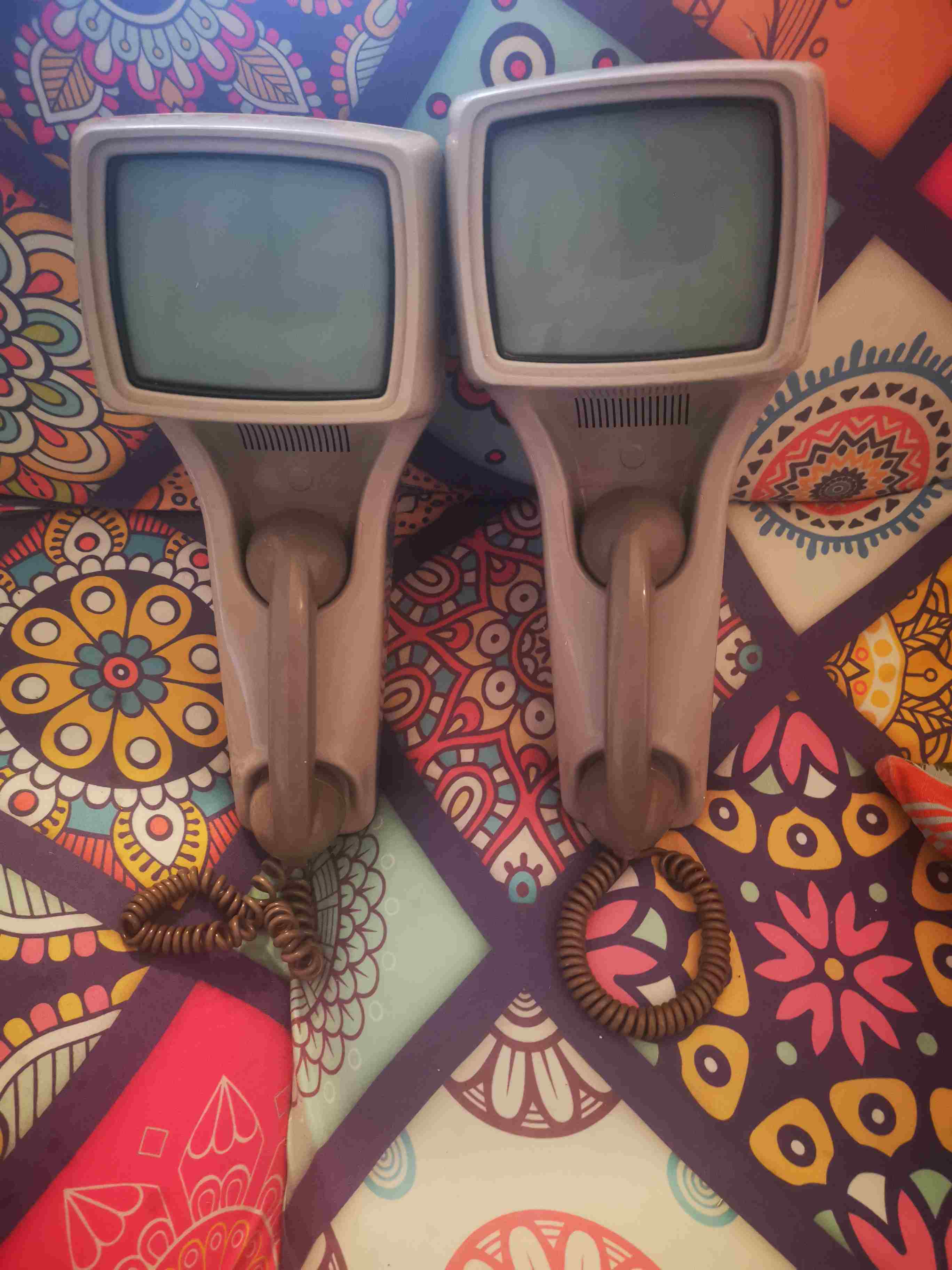

test342
Ciao,
Sono Luca, appassionato di modernariato e a volte di ciarpame.
Qualcuno saprebbe dirmi per favore IMG_20240602_155432.thumb.jpg.7d919fbfa254b4f9bf1f8dec64694450.jpgIMG_20240602_155432.thumb.jpg.7d919fbfa254b4f9bf1f8dec64694450.jpgIMG_20240602_155432.thumb.jpg.7d919fbfa254b4f9bf1f8dec64694450.jpgIMG_20240602_155450.thumb.jpg.8175e89f0160d44fab4eab6a7cd8a576.jpgcosa siano questi, presi oggi per 15€ entrambi?
Grazie IMG_20240602_193718.thumb.jpg.71eec13ab8bf4b18d35a3bee921aead4.jpgIMG_20240602_193718.thumb.jpg.71eec13ab8bf4b18d35a3bee921aead4.jpgIMG_20240602_193730.thumb.jpg.1ce18edd28ec68744476bb25da60c6f4.jpgIMG_20240602_193655.thumb.jpg.33364b42d2967caab0605356755f4777.jpg
Modificato: da Cafy
