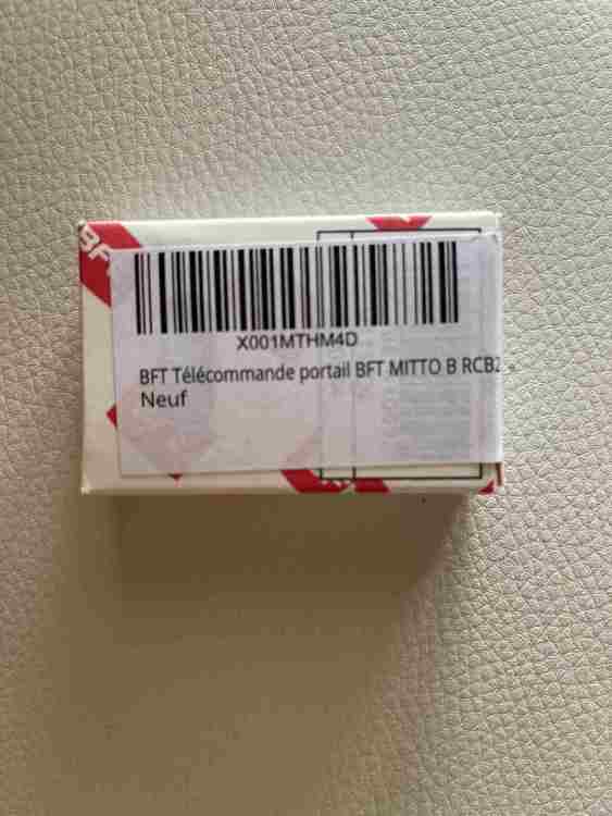

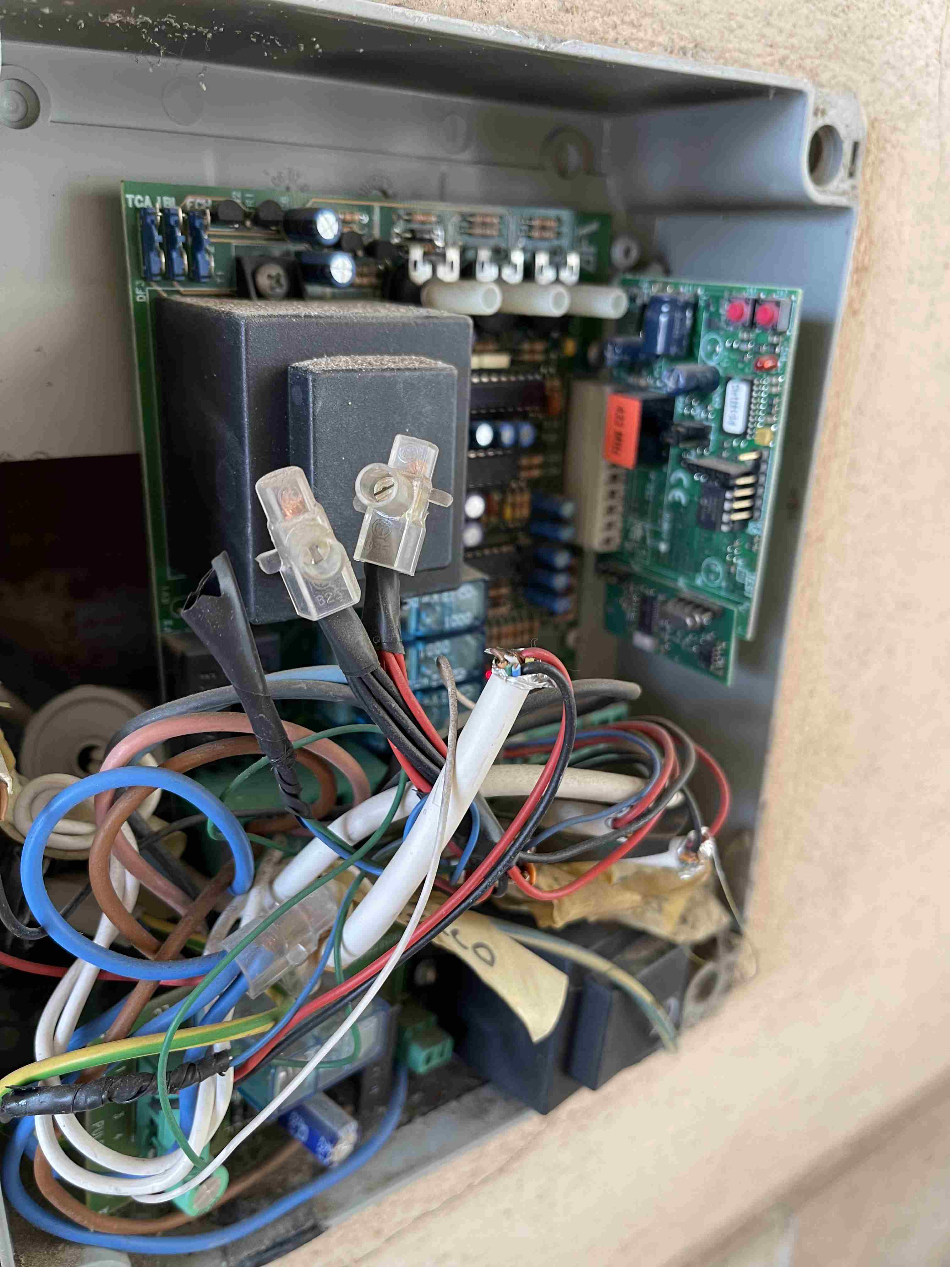

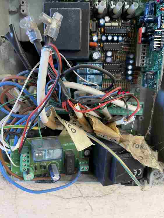

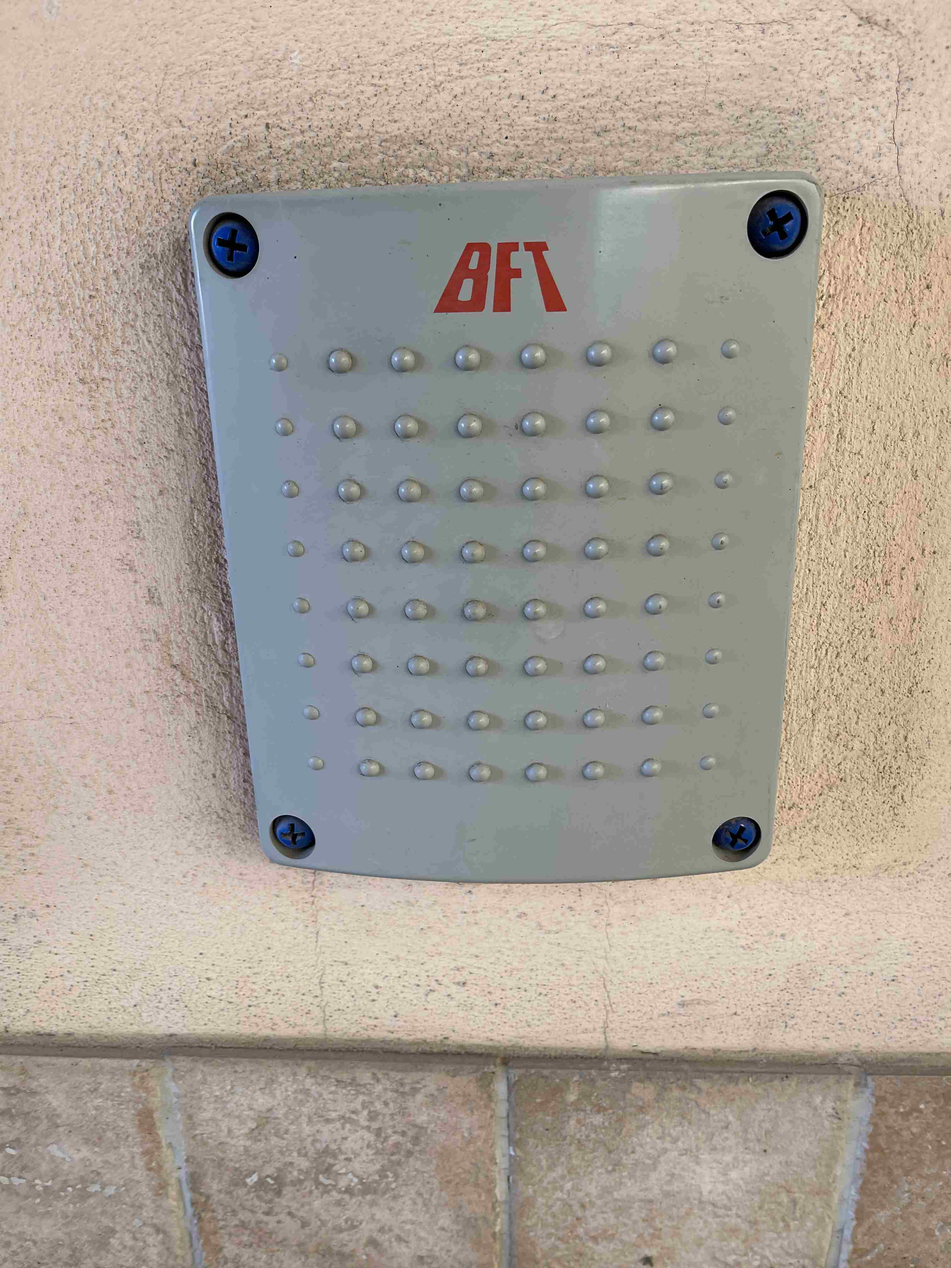

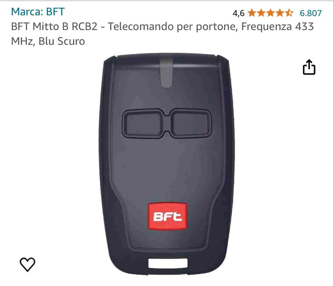

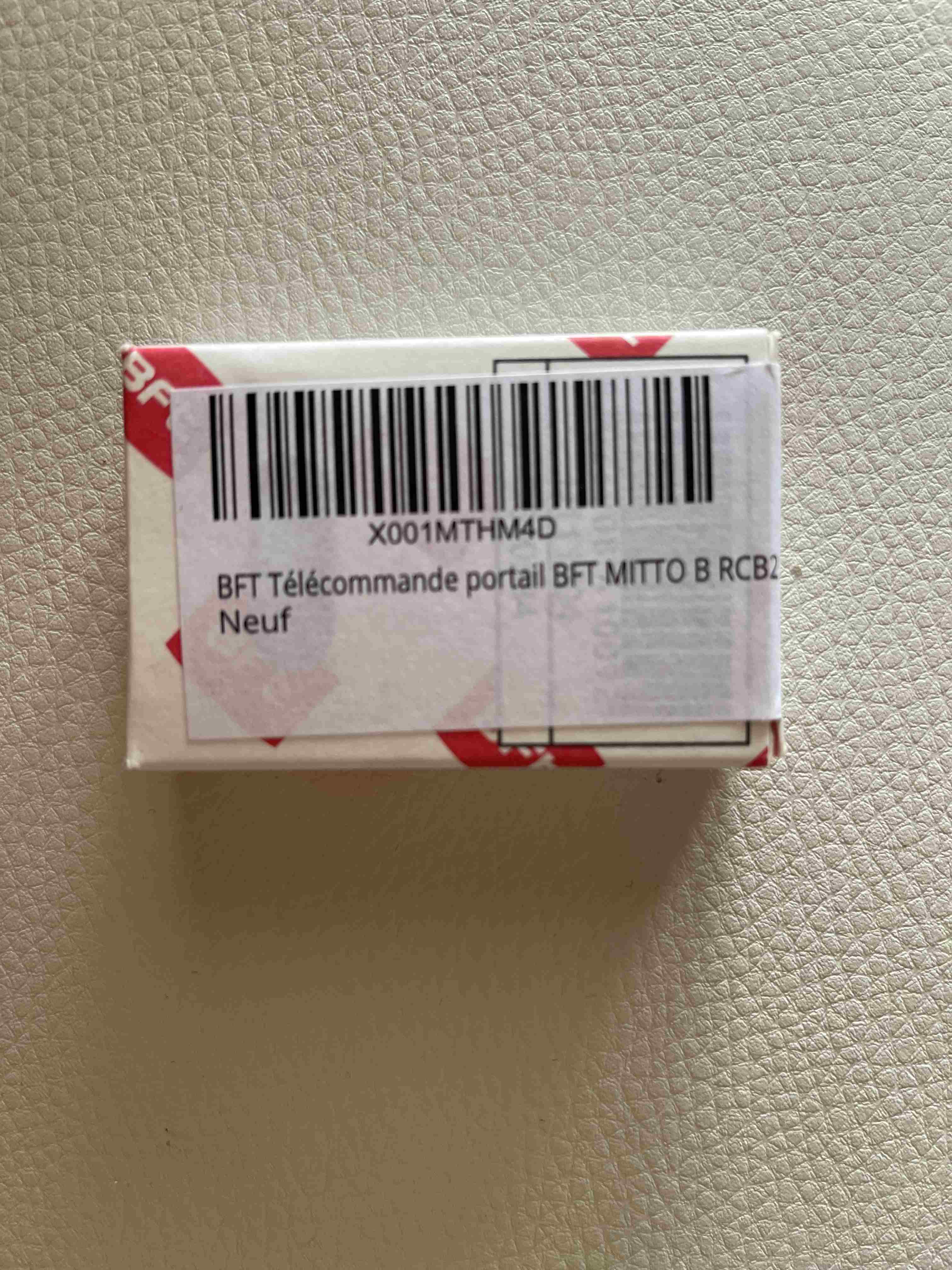

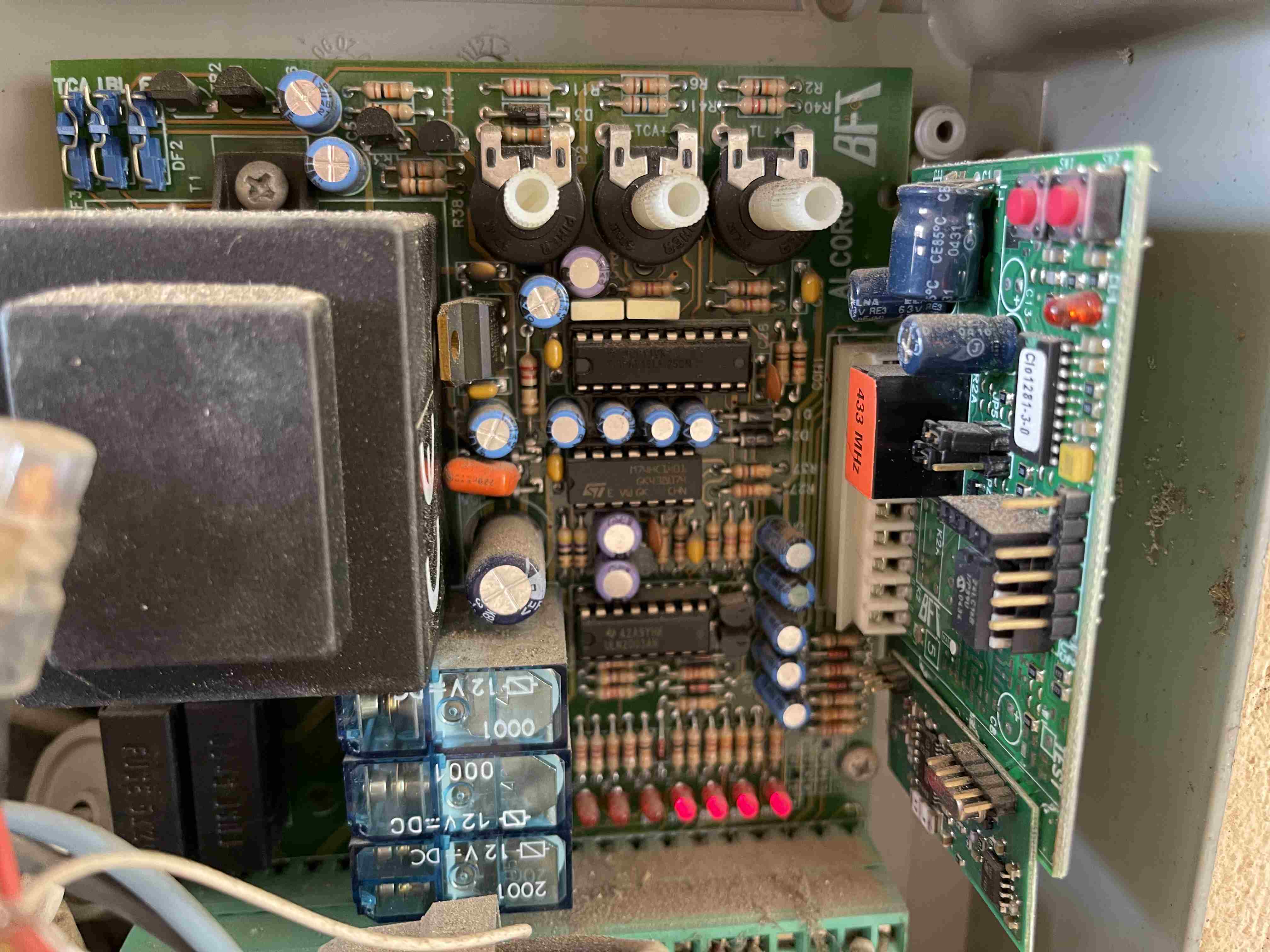

Pirrese Inserito: 3 giugno 2024 Segnala Inserito: 3 giugno 2024 Ciao a tutti, da poco mi sono trasferito ma nel condominio nessuno ha un telecomando per l’apertura del cancello. Si potrebbe configurare un telecomando nuovo compatibile senza il telecomando originale? Magari configurandolo aprendo il cancello solo con la chiave? Vi allego la foto della centralina. Mi potete consigliare come procedere?
ROBY 73 Inserita: 3 giugno 2024 Segnala Inserita: 3 giugno 2024 Ciao Pirrese, 14 ore fa, Pirrese ha scritto: nessuno ha un telecomando per l’apertura del cancello. E quindi tutti scendono dall'auto per aprire e chiudere il cancello? Oppure girano tutti in bicicletta e aprono con la chiave? 14 ore fa, Pirrese ha scritto: Si potrebbe configurare un telecomando nuovo compatibile senza il telecomando originale? Sì, se ti bastano due tasti, devi comprare uno o più radiocomandi BFT MITTO B RCB02 R1 cod. 2600534 e seguire il manuale della scheda ricevente Clonix che è quella in verticale sulla destra: https://bft.lt/Manuals/BFT_Clonix_EN_DE_IT_FR_SP_NL.pdf Se vuoi ci sono anche i nuovi MITTO COOL C2 cod. 2614118, oppure i MITTO STYLE C cod. 2614117 Questo invece è il manuale della centrale Alcor: https://www.agents.lv/assets/img/prece/gate automation/BFT/CONTROL UNIT/ALCOR N/bft-alcor.pdf
Pirrese Inserita: 4 giugno 2024 Autore Segnala Inserita: 4 giugno 2024 Grazie mille Robi, si tutti usiamo la chiave per aprire il cancello che è scomodissimo quando piove o quando stai uscendo non faccio mai in tempo ad uscire e lo devo riaprire. quindi posso configurare i nuovi telecomandi senza avere quello da cui copiare? È complicato da fare?
ROBY 73 Inserita: 4 giugno 2024 Segnala Inserita: 4 giugno 2024 16 ore fa, Pirrese ha scritto: si tutti usiamo la chiave per aprire il cancello che è scomodissimo.......... E ti credo che sia scomodo, sinceramente in più di trent'anni che "maneggio" automazioni per cancelli, siete i primi dove nessuno ha i radiocomandi 😒 🤔 16 ore fa, Pirrese ha scritto: quindi posso configurare i nuovi telecomandi senza avere quello da cui copiare? Sì, tanto da quello che dici non ne esistono altri. 16 ore fa, Pirrese ha scritto: È complicato da fare? Ti ho lasciato il link del manuale ieri, vedi tu
Pirrese Inserita: 5 giugno 2024 Autore Segnala Inserita: 5 giugno 2024 1 ora fa, ROBY 73 ha scritto: E ti credo che sia scomodo, sinceramente in più di trent'anni che "maneggio" automazioni per cancelli, siete i primi dove nessuno ha i radiocomandi 😒 🤔 Sì, tanto da quello che dici non ne esistono altri. Ti ho lasciato il link del manuale ieri, vedi tu ho comprato il telecomando, e letto il manuale di configurazione. Non sembra complicato….sabato ci provo
ROBY 73 Inserita: 5 giugno 2024 Segnala Inserita: 5 giugno 2024 23 ore fa, Pirrese ha scritto: ho comprato il telecomando, e letto il manuale di configurazione. Non sembra complicato….sabato ci provo Ok, facci sapere allora
Pirrese Inserita: 8 giugno 2024 Autore Segnala Inserita: 8 giugno 2024 Il 06/06/2024 alle 01:25 , ROBY 73 ha scritto: Ok, facci sapere allora 😢 nulla non funzione. Quando prendo il tasto sw1 inizia a lampeggiare, poi premo i due tasti del telecomando e poi subito dopo T1 ma quando faccio la procedura per sw2 non si accende il led ho preso questo telecomando
Pirrese Inserita: 8 giugno 2024 Autore Segnala Inserita: 8 giugno 2024 Queste le foto della centralina
ROBY 73 Inserita: 8 giugno 2024 Segnala Inserita: 8 giugno 2024 7 ore fa, Pirrese ha scritto: Quando prendo il tasto sw1 inizia a lampeggiare, poi premo i due tasti del telecomando e poi subito dopo T1.......... Ma il canale T1 funziona? Una volta che hai premuto i due tasti sul radiocomando (tasto nascosto) e poi il T1, hai aspettato che il led sulla ricevente finisca di lampeggiare e poi provato ad aprire il cancello? Per caso senti il relè sulla ricevente che fa un click? Male che vada, se proprio non ne esci, prova a fare la procedura di "Cancellazione dell’intera memoria della ricevente" e poi riprendi con il passaggio "Programmazione e Uscita impulsiva" 7 ore fa, Pirrese ha scritto: ma quando faccio la procedura per sw2 non si accende il led La ricevente ha solo un relè, quindi il canale ed il tasto SW2 non ha nessuna funzione
Pirrese Inserita: 9 giugno 2024 Autore Segnala Inserita: 9 giugno 2024 Il 06/06/2024 alle 01:25 , ROBY 73 ha scritto: Ok, facci sapere allora ciao, non si sente il click del rele la cosa strana è che: -premo SW1 e inizia a lampeggiare -subito dopo premo T1+T2 ma come sul telecomando smette di lampeggiare anche il led sulla scheda smette di lampeggiare -poi premo solo T1 ma non fa nessun effetto come si fa il reset della ricevente?
Pirrese Inserita: 9 giugno 2024 Autore Segnala Inserita: 9 giugno 2024 Ho notato che: Premendo il tasto sw1 il led sulla scheda lampeggia in modo costante per resettare devo premere sw1 poi appena lampeggia tenere premuto sw1+sw2 per più di 10s fino allo spegnimento e quindi riprogrammare il telecomando con: -1 click sw1 -premere t1+t2 fino allo spegnimento -premere t1
Pirrese Inserita: 9 giugno 2024 Autore Segnala Inserita: 9 giugno 2024 Il 06/06/2024 alle 01:25 , ROBY 73 ha scritto: Ok, facci sapere allora Ultimo aggiornamento: ho fatto il reset, nuova configurazione ma non funziona
Pirrese Inserita: 9 giugno 2024 Autore Segnala Inserita: 9 giugno 2024 4 ore fa, Pirrese ha scritto: Ultimo aggiornamento: ho fatto il reset, nuova configurazione ma non funziona CI SONO RIUSCITO!!!! Le istruzioni sono fuorvianti bisogna fare solo dei semplici click, non bisogna tenere prenuto! -click su sw1 -click contemporaneo di T1+T2 fino accensione led sul telecomando -click T1 fino al led sul telecomando
ROBY 73 Inserita: 9 giugno 2024 Segnala Inserita: 9 giugno 2024 1 ora fa, Pirrese ha scritto: Le istruzioni sono fuorvianti bisogna fare solo dei semplici click, non bisogna tenere prenuto! Infatti, non c'è scritto da nessuna parte che bisogna tenere premuto il tasto per più secondi, se leggi bene c'è scritto: <<La prima pressione del tasto SW1 (per canale 1) o SW2 (per canale 2) imposta la ricevente in modalità programmazione. Ad ogni successiva pressione del tasto SW la ricevente passa alla configurazione della funzione successiva, che viene indicata dal numero di lampeggi (vedi tabella)...........>> Comunque sia: 1 ora fa, Pirrese ha scritto: CI SONO RIUSCITO!!!! L'importante è questo. Ciao
Pirrese Inserita: 10 giugno 2024 Autore Segnala Inserita: 10 giugno 2024 (modificato) 8 ore fa, ROBY 73 ha scritto: Infatti, non c'è scritto da nessuna parte che bisogna tenere premuto il tasto per più secondi, se leggi bene c'è scritto: <<La prima pressione del tasto SW1 (per canale 1) o SW2 (per canale 2) imposta la ricevente in modalità programmazione. Ad ogni successiva pressione del tasto SW la ricevente passa alla configurazione della funzione successiva, che viene indicata dal numero di lampeggi (vedi tabella)...........>> Comunque sia: L'importante è questo. Ciao Grazie mille @Roby73 senza il tuo aiuto non ci sarei riuscito ciao Modificato: 10 giugno 2024 da Pirrese
Pirrese Inserita: 10 giugno 2024 Autore Segnala Inserita: 10 giugno 2024 Grazie mille @ROBY 73 senza il tuo aiuto non ci sarei riuscito. grazie
