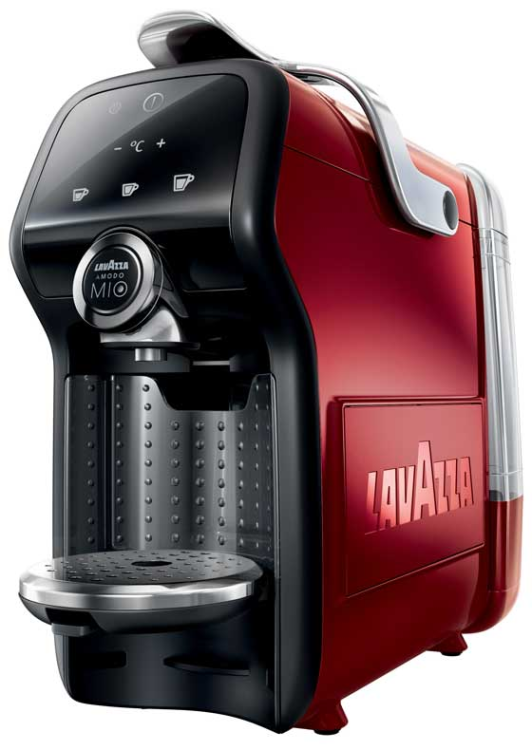

LAVAZZA Magia Electrolux ELM6000S Lavazza A modo mio
Salve a tutti,
ho questa macchina  che ultimamente nell'erogare il caffè credo vada un po' oltre.. ovvero la vedo fare fumo (quindi riscaldare molto dal corpo caldaia) e poi quando esce il caffè mi esce un casino d'acqua da ovunque e infine mi fa saltare il salvavita. La spia decalcificazione è accesa fissa.
L'ho smontata (con non poca difficoltà perchè non sapevo delle viti nascoste sotto i pannelli laterali)
ed ho seguito il flusso.. sembra che inizi a gocciolare da sopra, quindi lato caldaia e poi  suppongo queste gocce generino un cortocircuito.
L'acqua non tocca in alcun modo la scheda elettronica ma credo che essendo i corpi metallici con messa a terra in un qualche modo l'acqua faccia corto.
A qualcuno è capitato qualcosa di questo tipo. sapete darmi indicazioni?
la macchina è questa:
