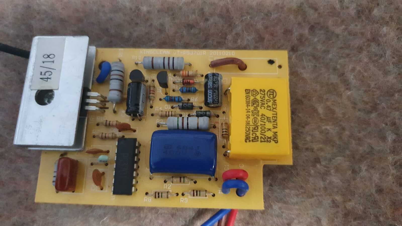

sevenhouses Inserito: 3 giugno 2024 Segnala Inserito: 3 giugno 2024 Buongiorno a tutti, Ieri mentre utilizzavo il decespugliatore ha smesso di funzionare, l'ho aperto ed ho verificato che il motore, se alimentat5o direttamente gira, quindi escludo che si sia guastato. Ho rimosso la scheda e da profano ho seguito il circuito, scoprendo che a monte del condensatore blu 684j400v misuravo tensione, a valle no. Pensate che possa essersi guastato? Non vedo nessun segno di bruciatura. Quali altre prove mi suggerite di fare? foto scheda Grazie a tutti Giuseppe
Livio Orsini Inserita: 3 giugno 2024 Segnala Inserita: 3 giugno 2024 Da quello che scrivi potrebbe anche essere il condensatore aperto, anche se è un evento abbastanza raro. Metti anche la foto dal lato saldature così ci si può fare un'idea più precisa del circuito. I fili marrone rosso e blù a cosa sono connessi?
click0 Inserita: 3 giugno 2024 Segnala Inserita: 3 giugno 2024 3 ore fa, sevenhouses ha scritto: scoprendo che a monte del condensatore blu 684j400v misuravo tensione, a valle no. a valle ?? a monte ?? misurata come e rispetto a cosa ?
del_user_308960 Inserita: 3 giugno 2024 Segnala Inserita: 3 giugno 2024 5 ore fa, sevenhouses ha scritto: scoprendo che a monte del condensatore blu 684j400v misuravo tensione, a valle no. Pensi che tra dove arriva corrente e il condensatore ci sia un'interruzione? Prova a mettere anche la foto dell'altro lato e a dare maggiori dettagli delle misure.
