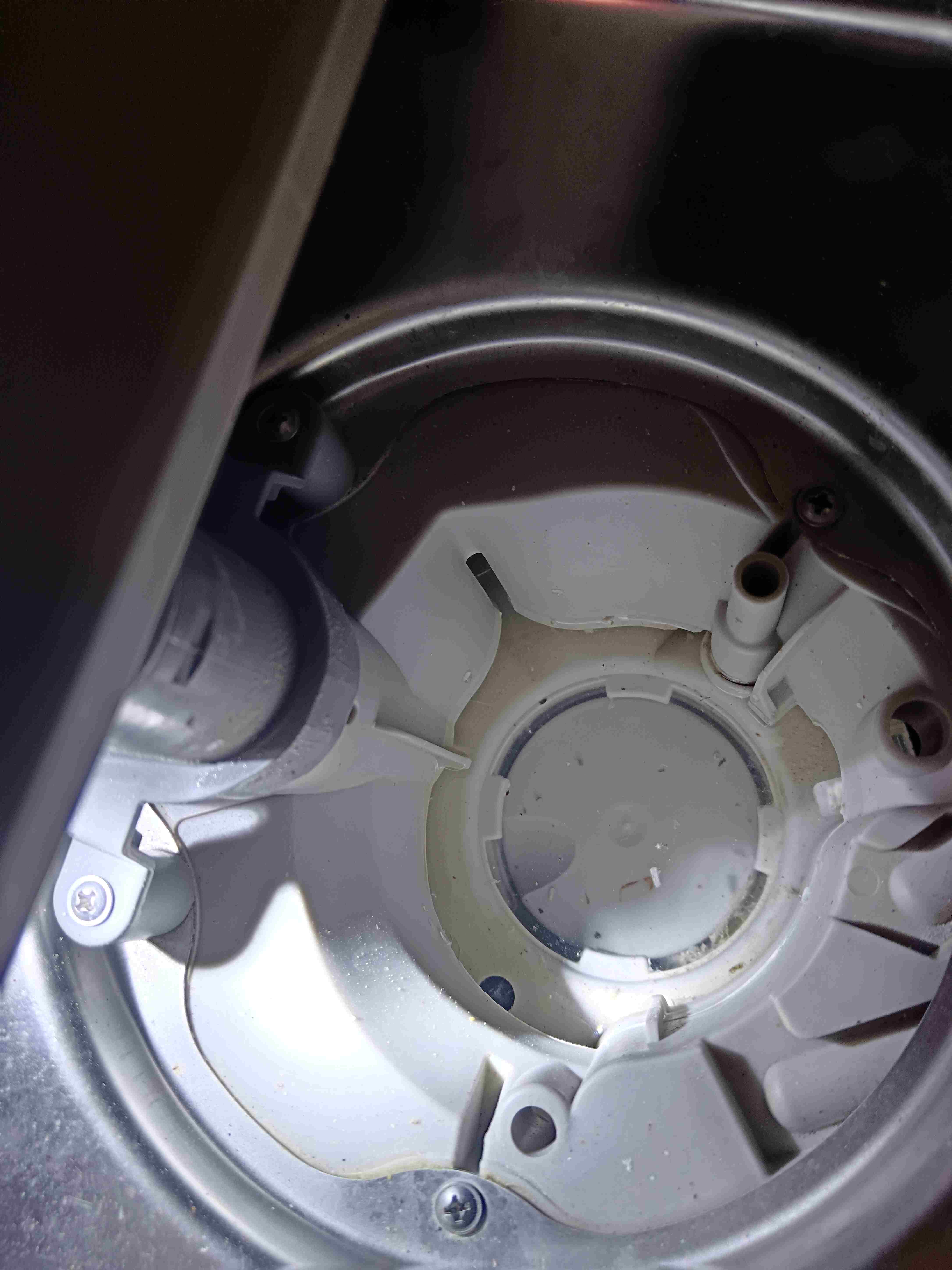

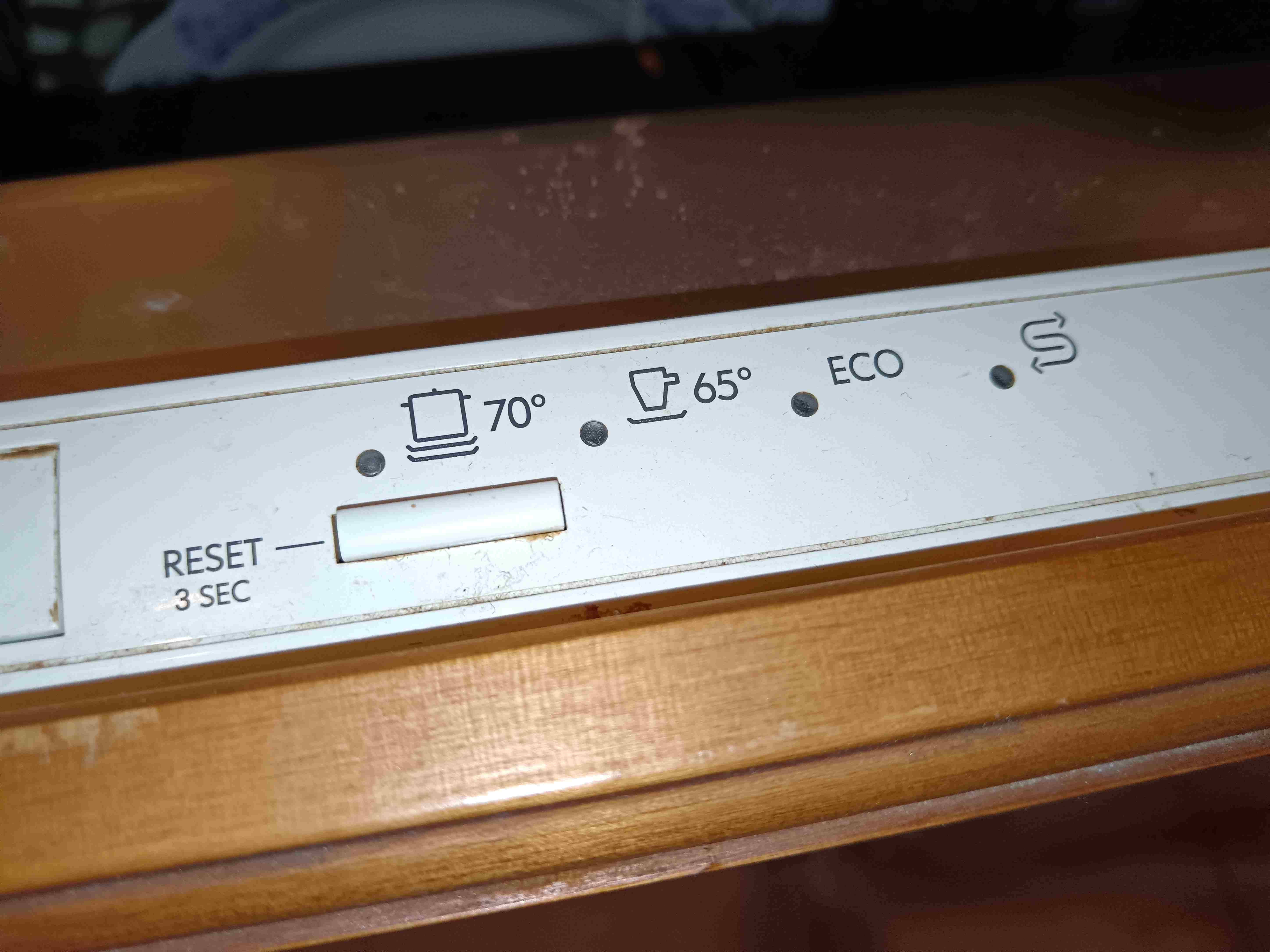

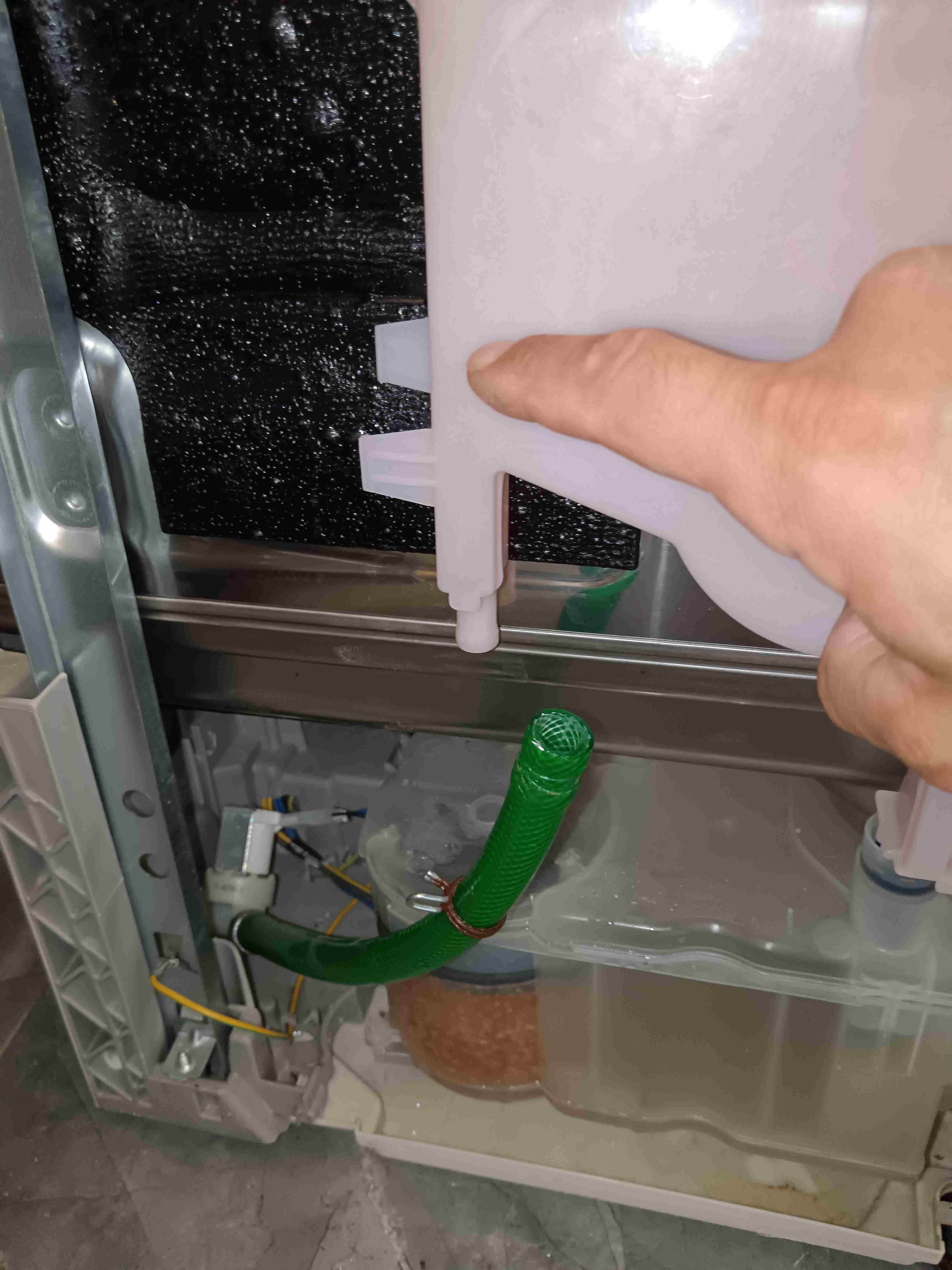

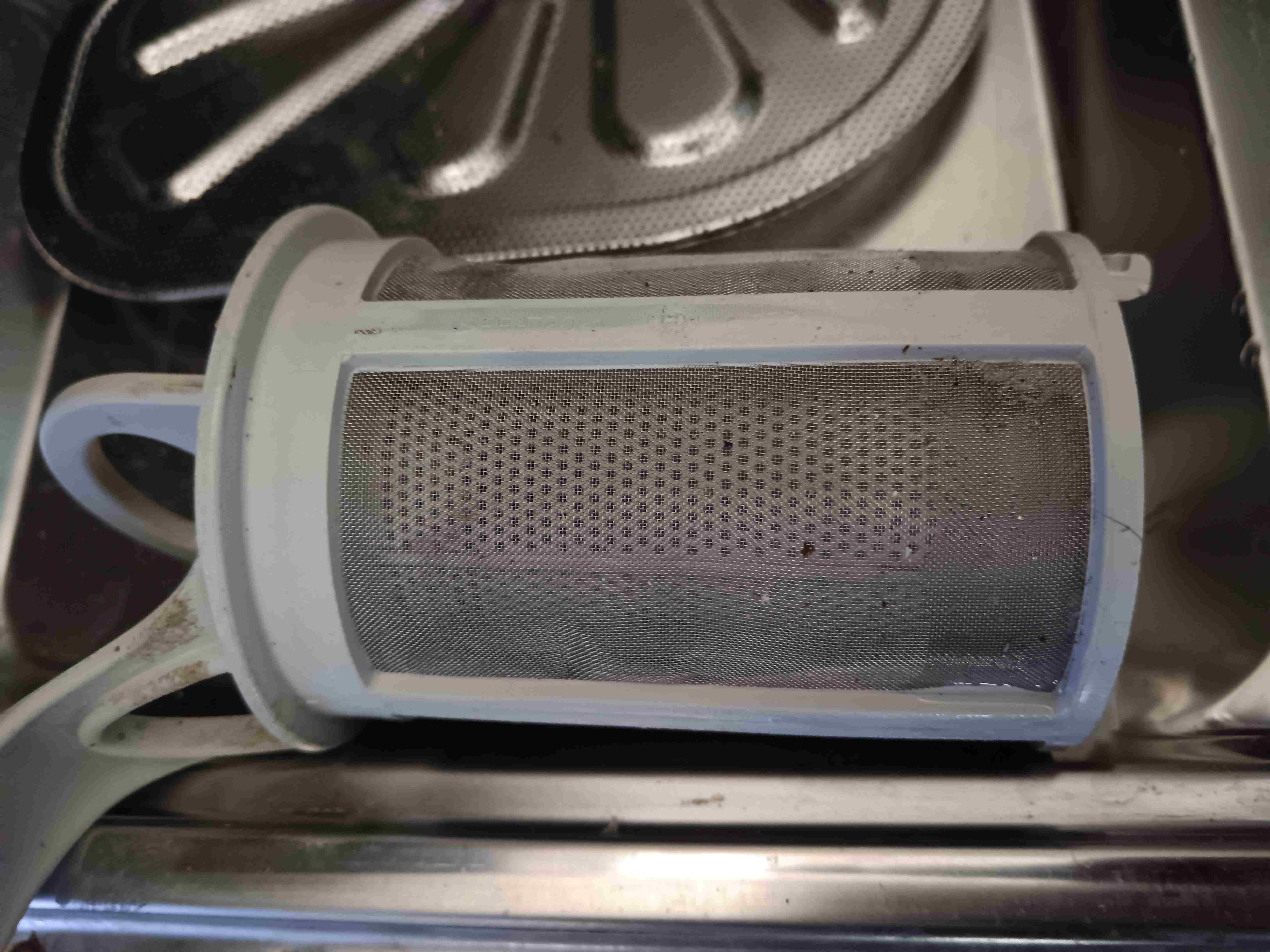

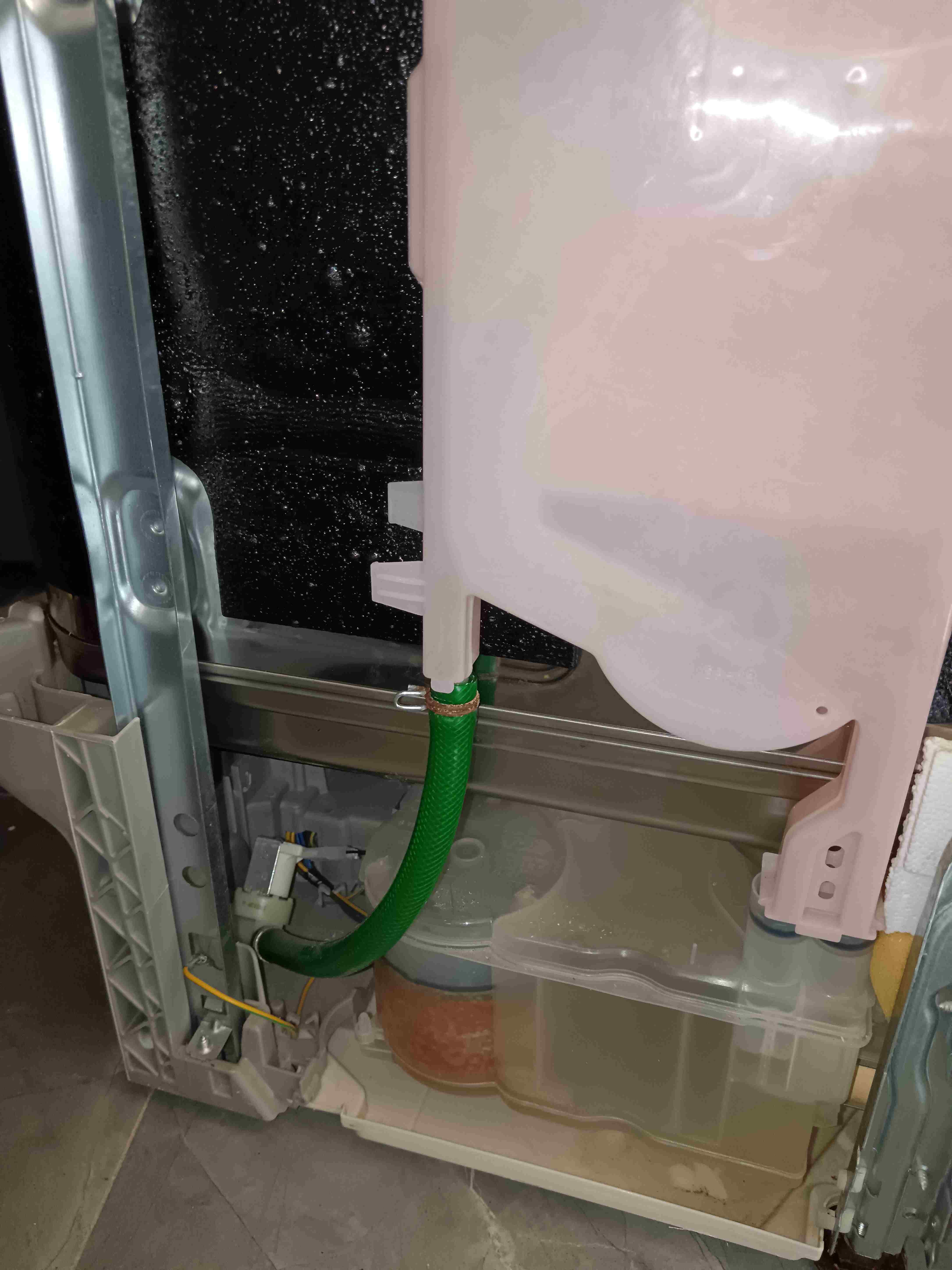

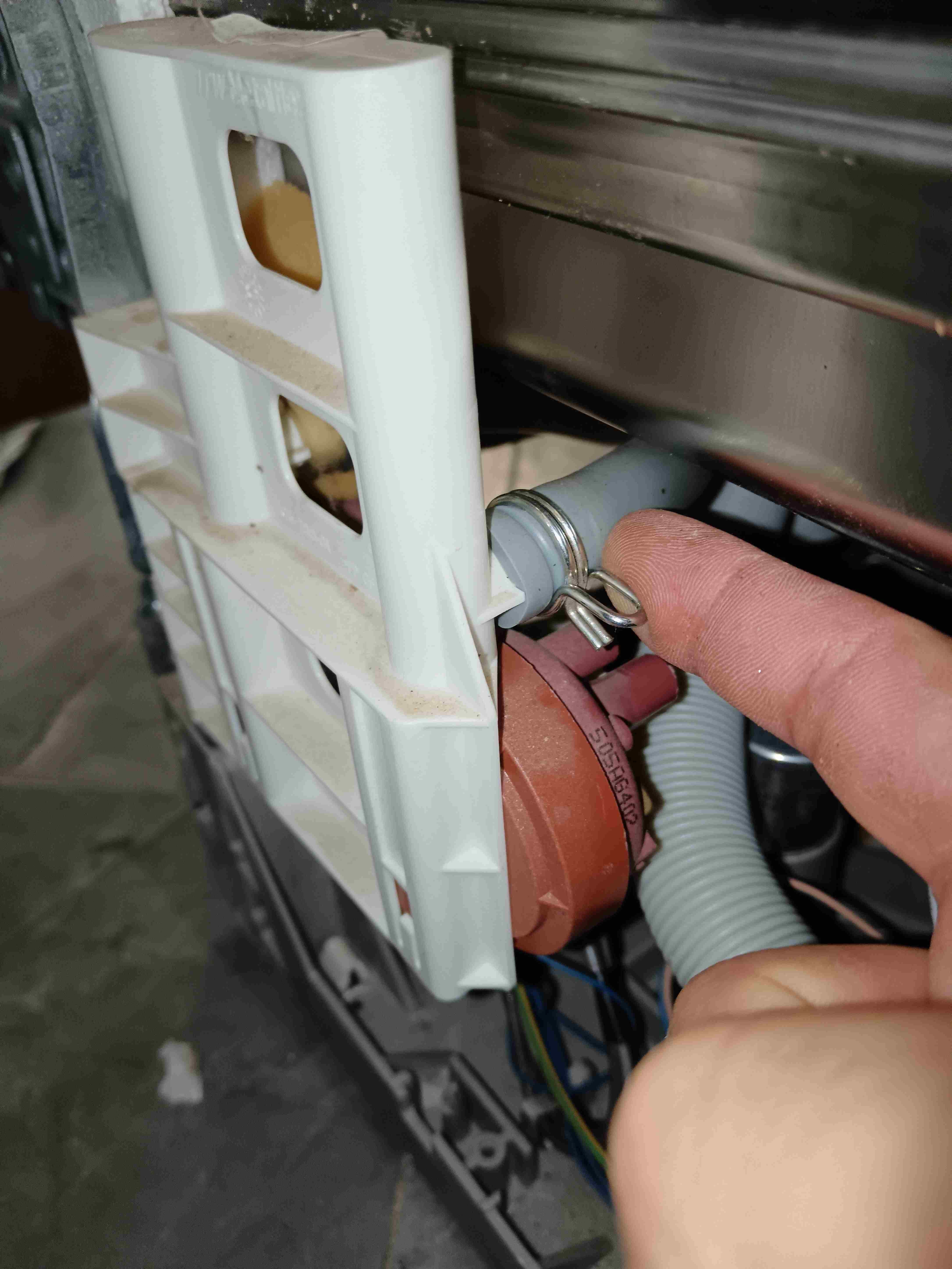

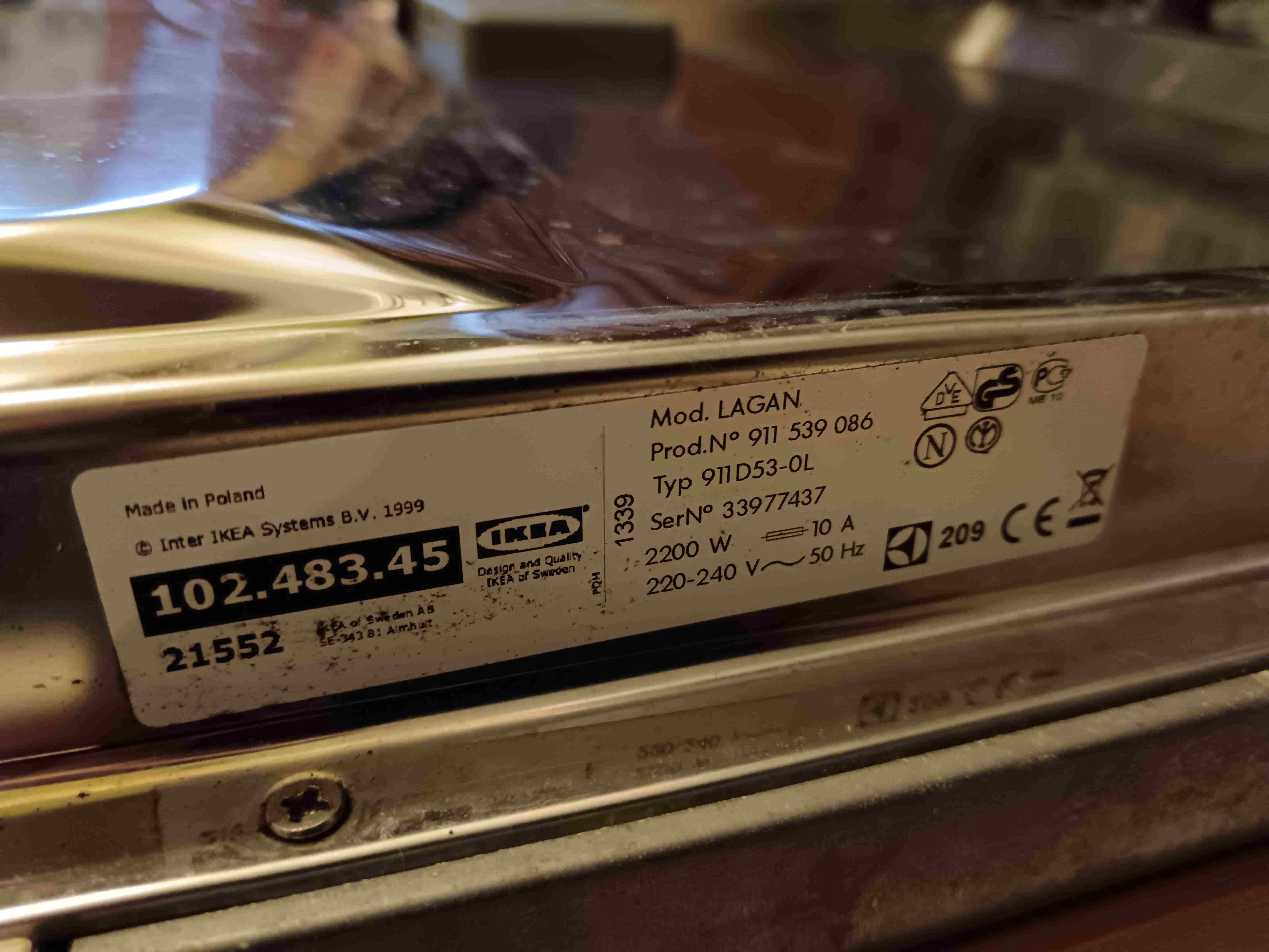

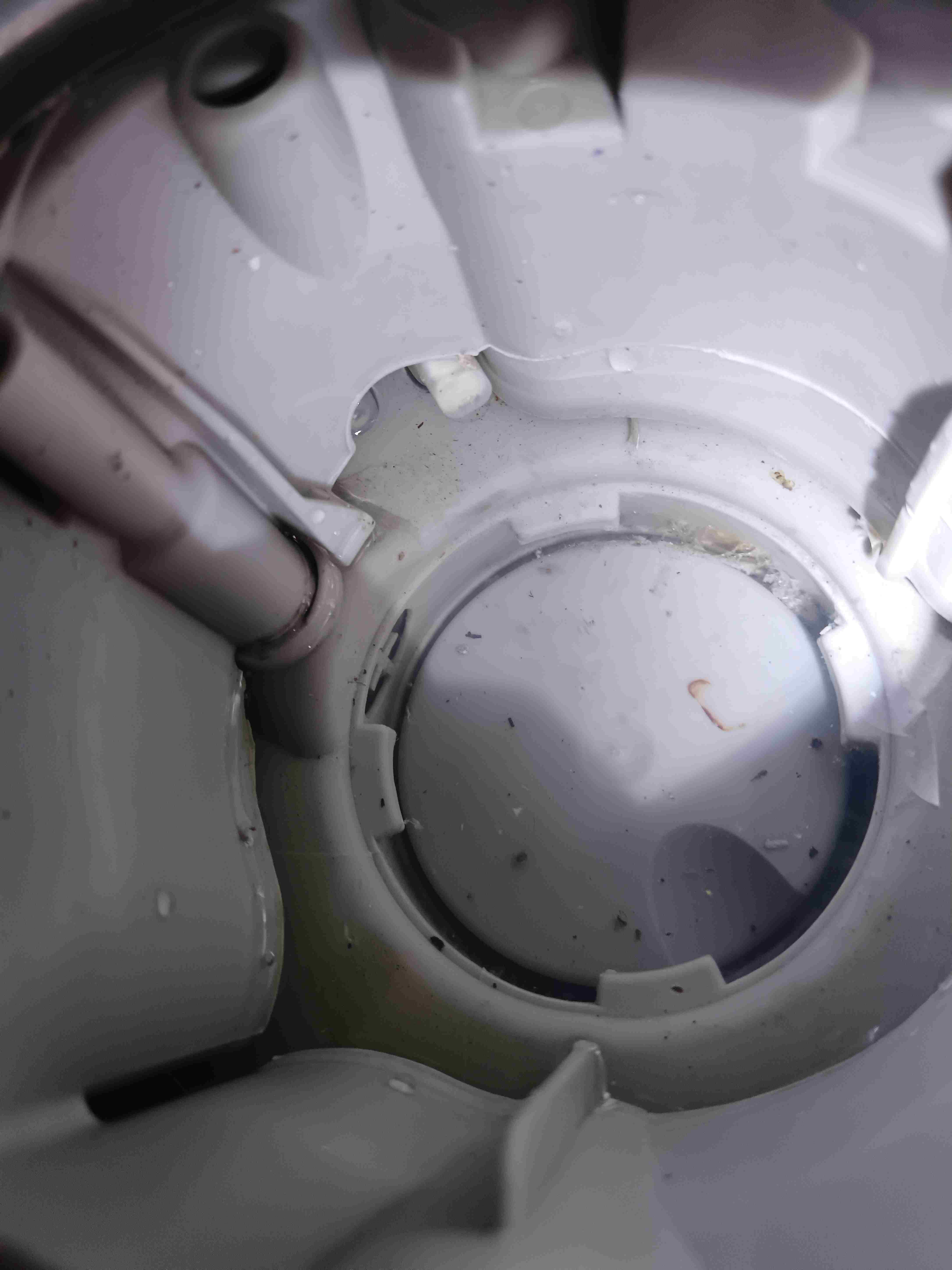

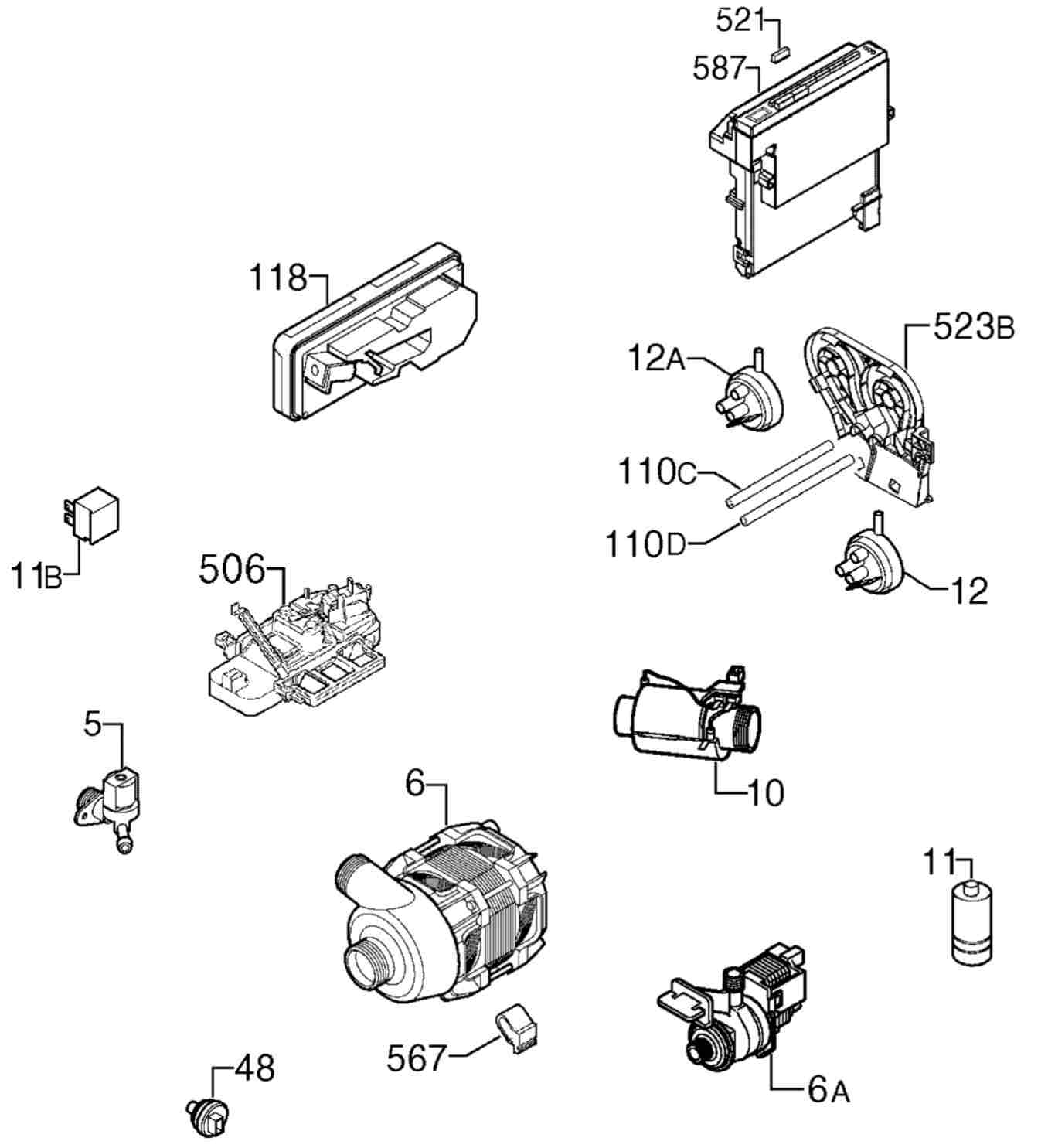

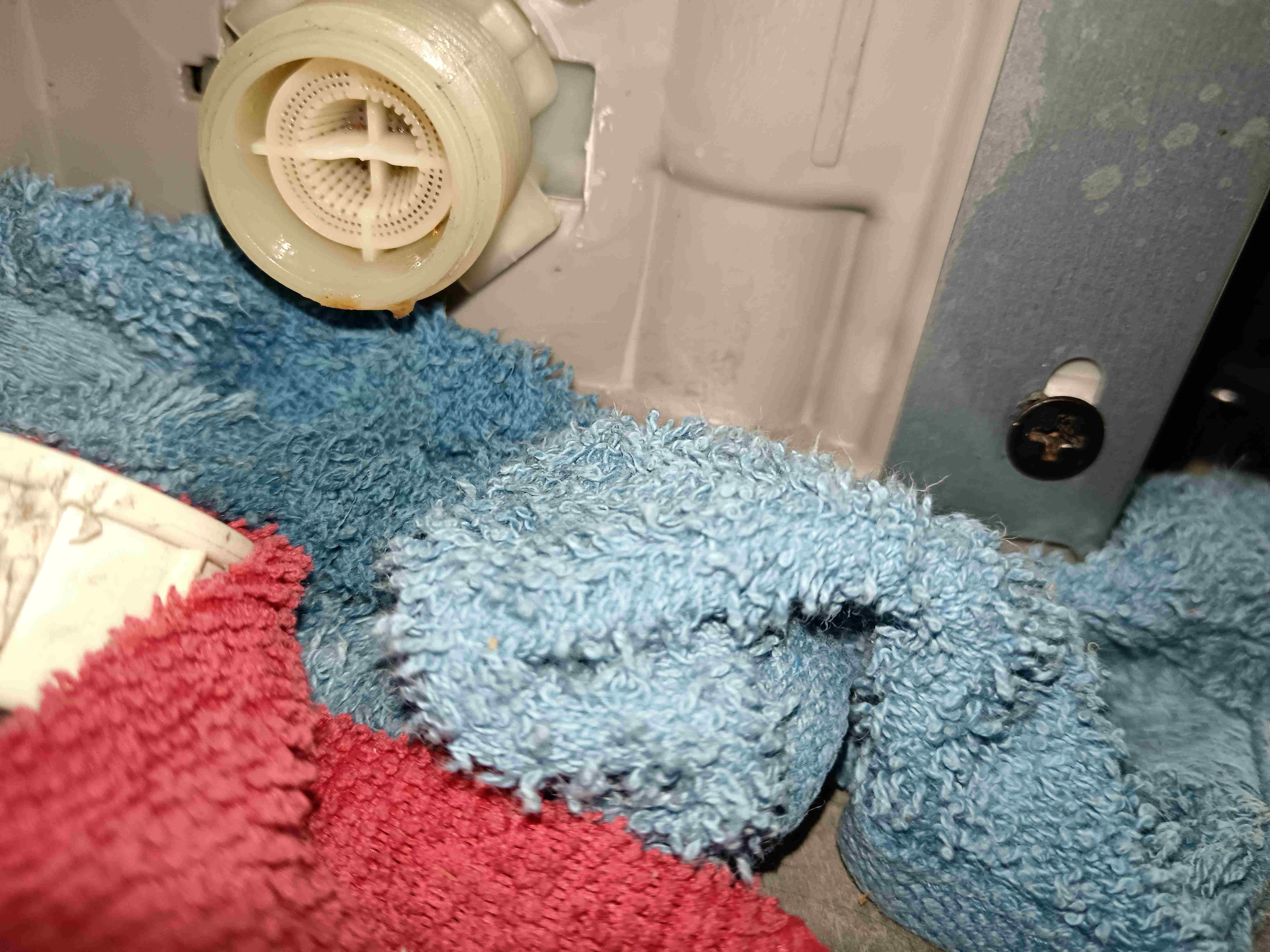

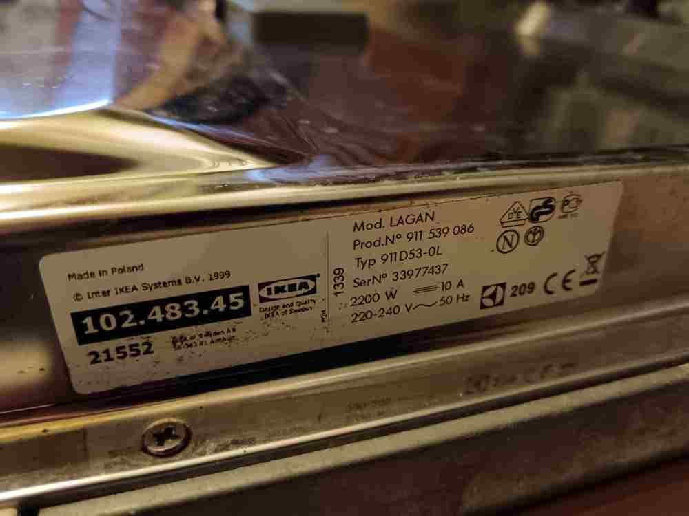

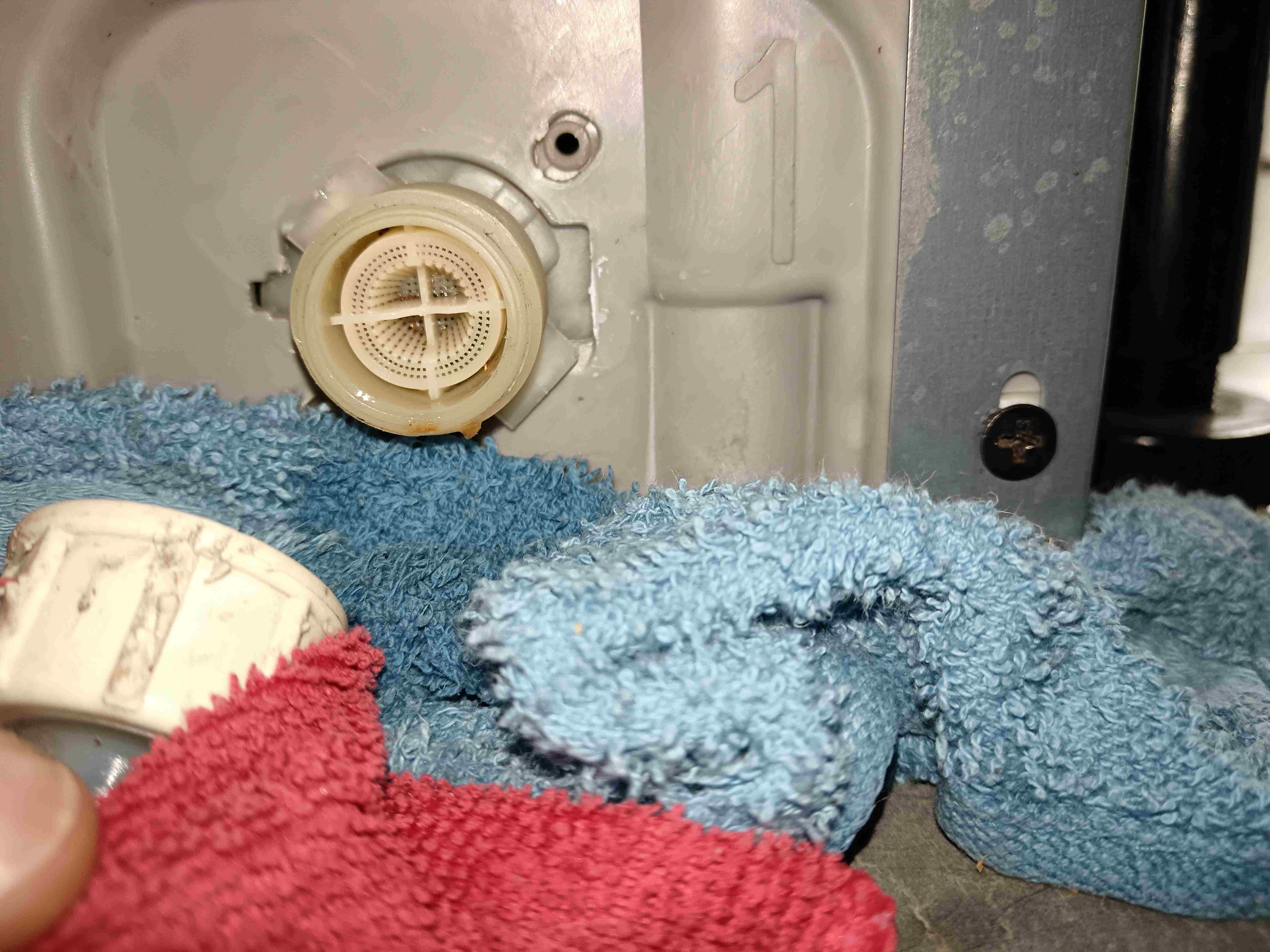

Lavastoviglie NON carica l'acqua e fa due beep (bip) consecutivi
Buondì a tutti,
Premetto che ho lasciato per molto tempo la lavastoviglie inutilizzata (quasi un anno). Prima funzionava benissimo ed ora, dopo un trasloco, non sta andando.
Nello specifico non carica l'acqua e fa due beep (bip) consecutivi, pausa, e nuovamente due beep, pausa, e così via.
Ho già controllato che il tubo di adduzione dell'acqua sia libero (staccandolo sia a monte che a valle e soffiandoci dentro, è libero).
Ho già controllato che il rubinetto dell'acqua sia aperto e che esca abbastanza acqua,
Ho anche pulito tutto gli scarichi e cambiato la pompa di scarico (e funziona benissimo perché, se butto una secchiata di acqua dentro la lavastoviglie e l'avvio, questa prima scarica tutta l'acqua e quindi prova ad avviare il resto).
Non sono riuscito a togliere i filtri che si trovano tra il tubo di carico dell'acqua e la lavastoviglie ma è comunque pulito palesemente.
A questo punto non so cos'altro fare ma ci terrei, se non fosse una riparazione gravosa, a capire cosa non va perché è una di quelle lavastoviglie stile carroarmato che difficilmente si rovinano.
Se serve, si tratta di una Ikea LAGAN (credo sia fatta dalla Electrolux)
Prod. n. 011 539 086
Typ 011D53-OL
Ser.N. 33977437
2200W 10 A
Spero mi sappiate aiutare...
13 minuti fa, sbattitene ha scritto:
Se serve, si tratta di una Ikea LAGAN (credo sia fatta dalla Electrolux)
Prod. n. 011 539 086
Eccome se serve, per darti indicazioni corrette! (ma questo è scritto sbagliato)
Comunque i due bip indicano che il pressostato non rileva lo svuotamento....
Controlla il pressostato (o i 2 pressostati in base al modello) e assicurati che i tubicini che parto dal pressostato e vanno al pozzetto siano liberi.
Ecco le foto del modello esatto e anche del filtro abbastanza pulito.
6 minuti fa, michpao ha scritto:
Eccome se serve, per darti indicazioni corrette! (ma questo è scritto sbagliato)
Comunque i due bip indicano che il pressostato non rileva lo svuotamento....
Controlla il pressostato (o i 2 pressostati in base al modello) e assicurati che i tubicini che parto dal pressostato e vanno al pozzetto siano liberi.
La mia ne ha uno o due?
C'è mica un tutorial specifico per il mio modello?
Stefano Dalmo
Controlla se nel trasloco si sia accidentalmente inserito il galleggiante antiallagamento .
o sia entrata acqua nel tubicino del pressostato .
se ne fosse corredata .
controlla se si fosse bloccato  il motore di lavaggio .
Come vedete dalle prime 3 foto, il pozzetto di scarico è abbastanza pulito e l'acqua è sotto il livello della sonda.
Come vedete nella 4a foto, ho staccato il tubicino grigio da quella parte bianca che c'è sopra il pressostato rosso e ci ho soffiato dentro (da lì verso lo scarico) e si sentiva molto libero che l'aria usciva dal pozzetto di scarico senza problemi.
La 5a foto è solo per mostrare cosa c'è nel lato sx della lavastoviglie.
Cos'altro potrei provare?
1 ora fa, Stefano Dalmo ha scritto:
Controlla se nel trasloco si sia accidentalmente inserito il galleggiante antiallagamento .
o sia entrata acqua nel tubicino del pressostato .
se ne fosse corredata .
controlla se si fosse bloccato  il motore di lavaggio .
Come si controlla questo galleggiante? Ed il motore?
Un'altra prova che ho fatto è levare il tubicino verde e soffiare dentro la vaschetta rosa la quale non è per nulla ostruita
Stefano Dalmo
Scusa , ma non ho capito se hai controllato se ha il galleggiante antiallagamento .
 Ma questa lavastoviglie mi sa che ha il doppio pressostato al lato opposto della foto  , guarda se è così.
3 ore fa, Stefano Dalmo ha scritto:
Ma questa lavastoviglie mi sa che ha il doppio pressostato
Confermo
Stefano Dalmo
E quello che hai controllato tu è del troppo pieno , non del carico .
del_user_227154
E' una Electrolux piattaforma EDW 503.
