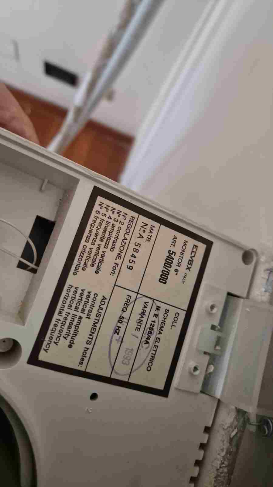

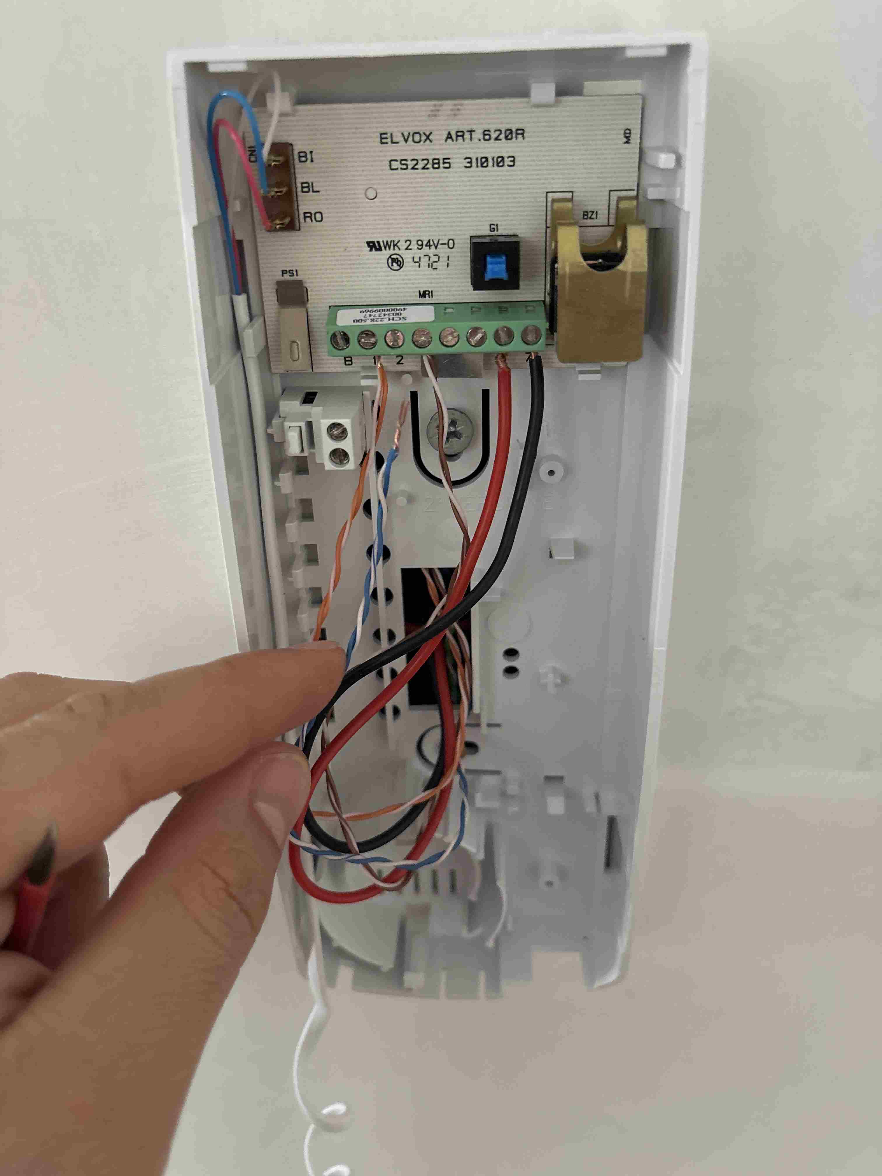

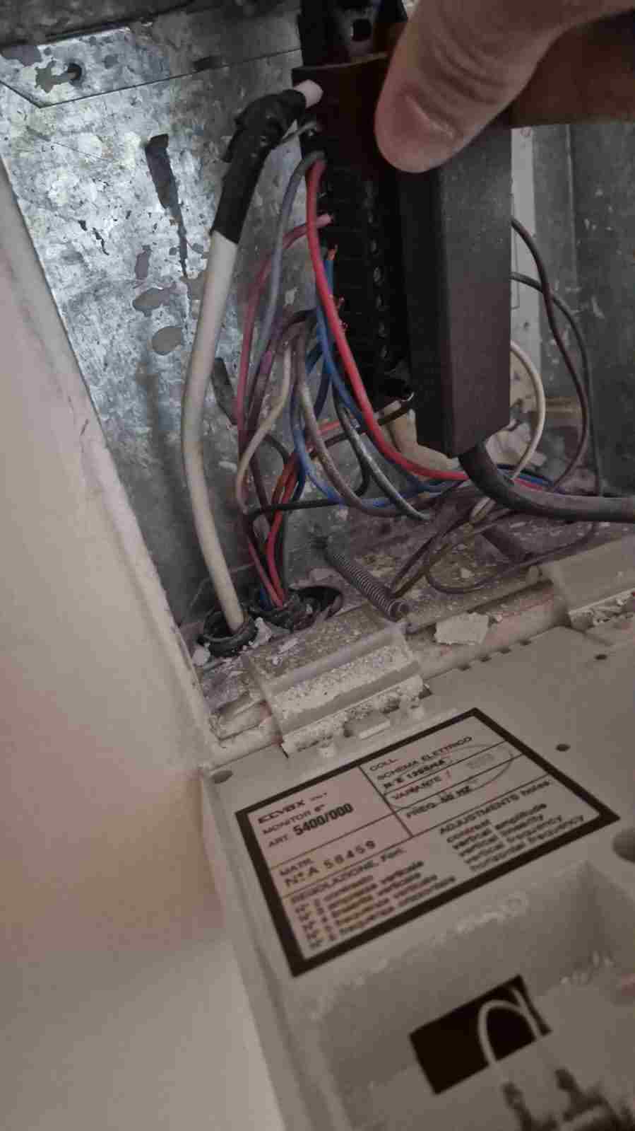

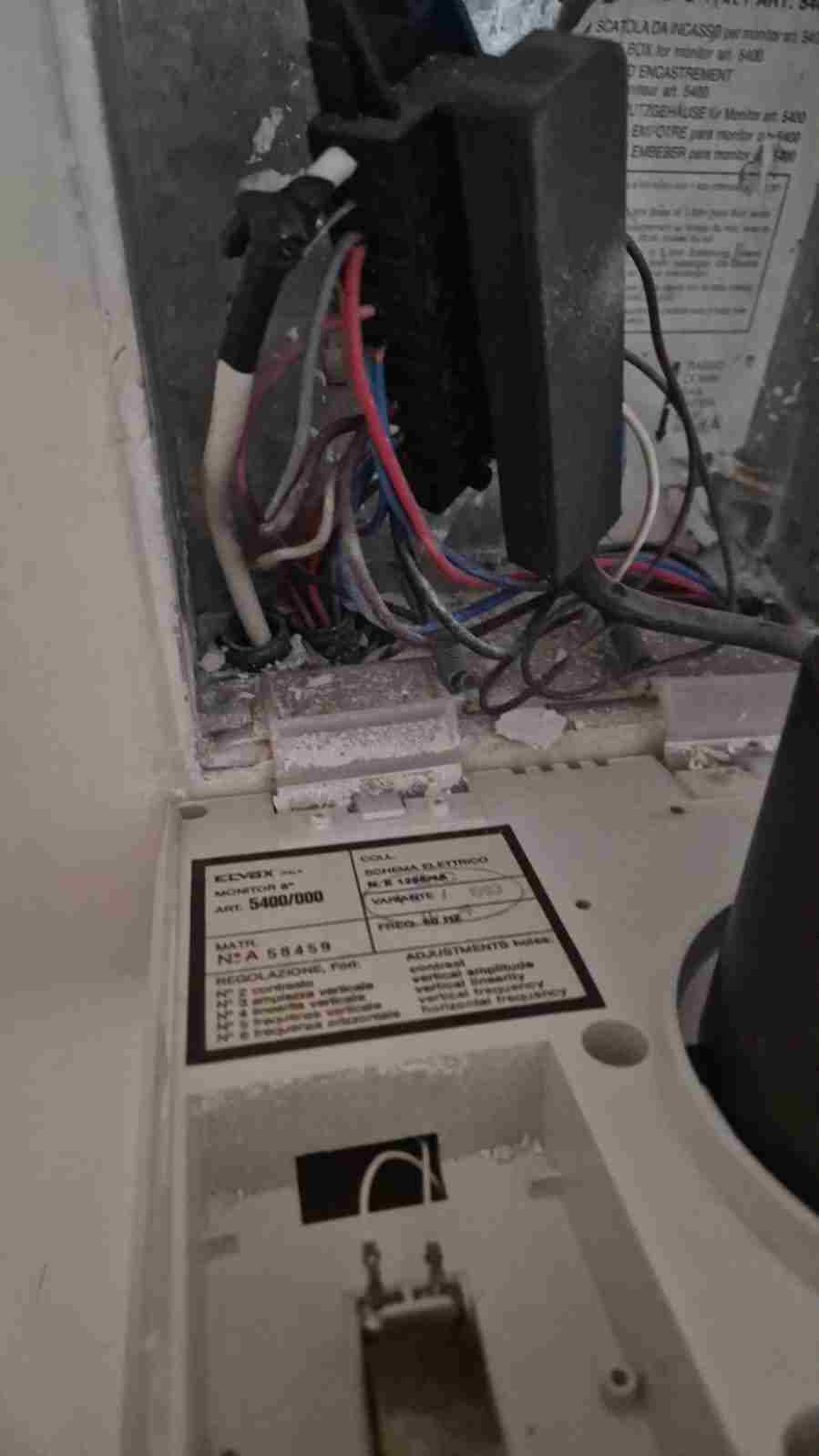

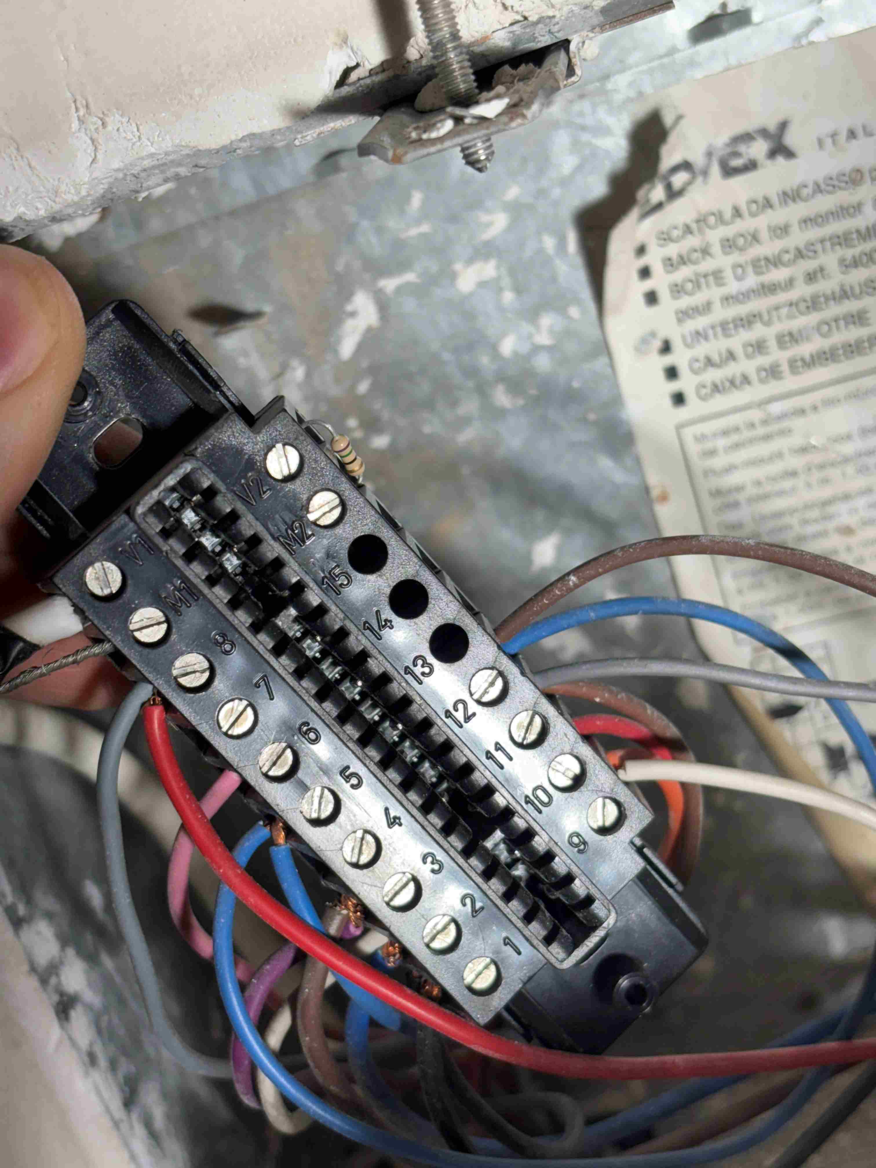

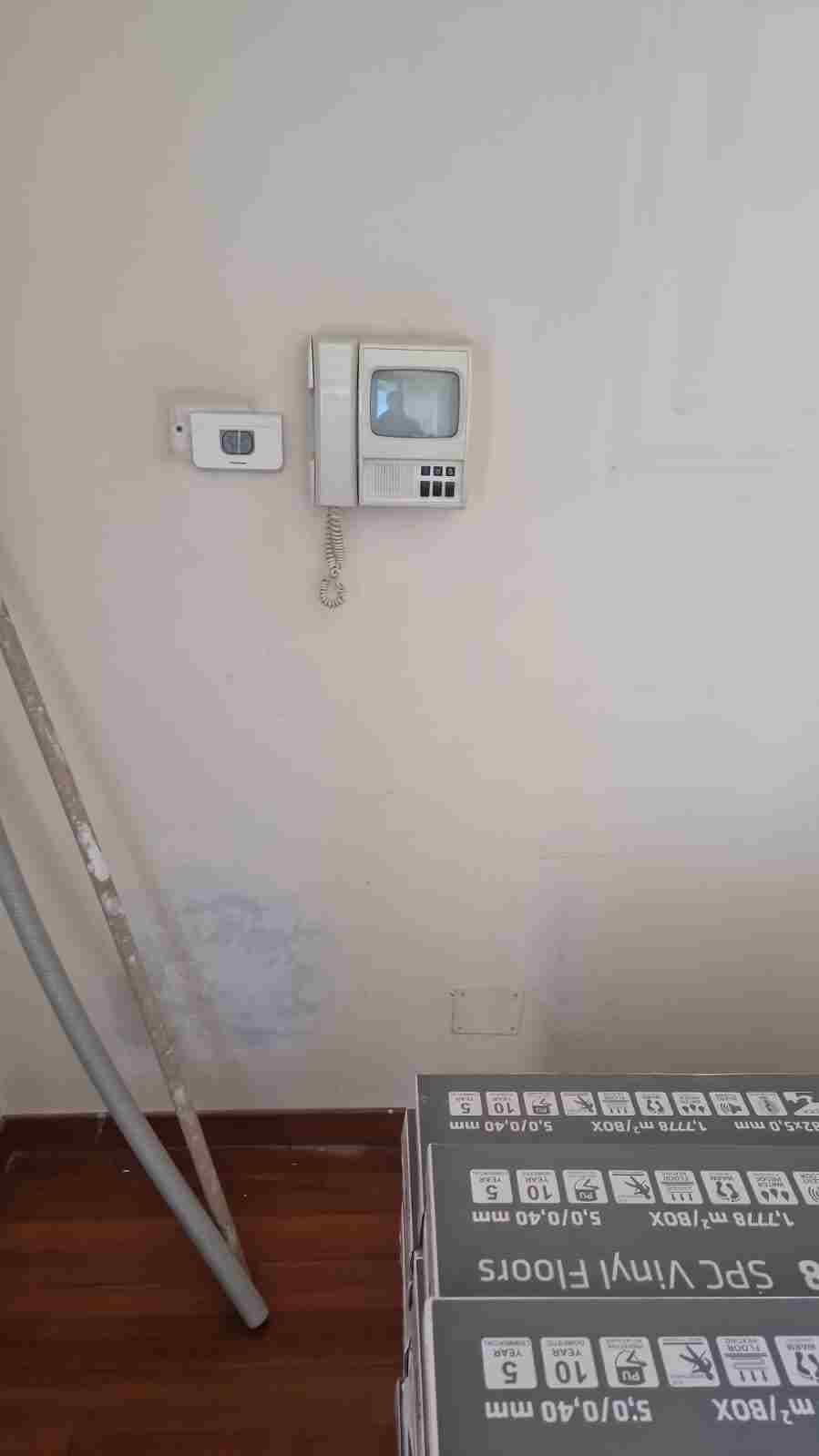

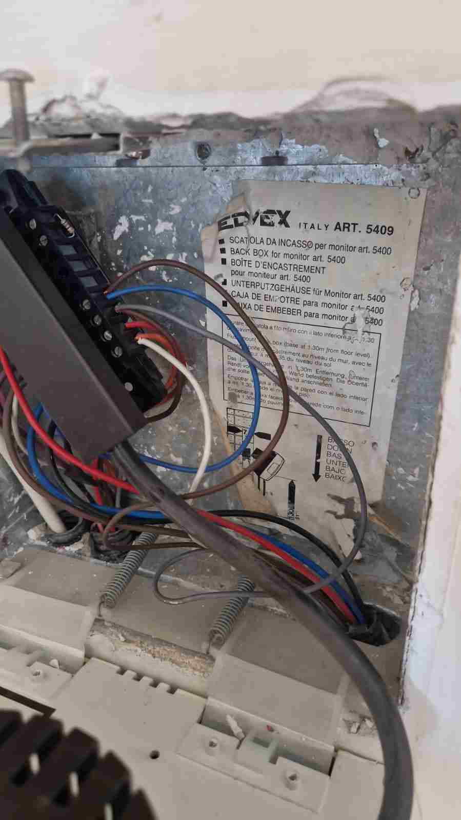

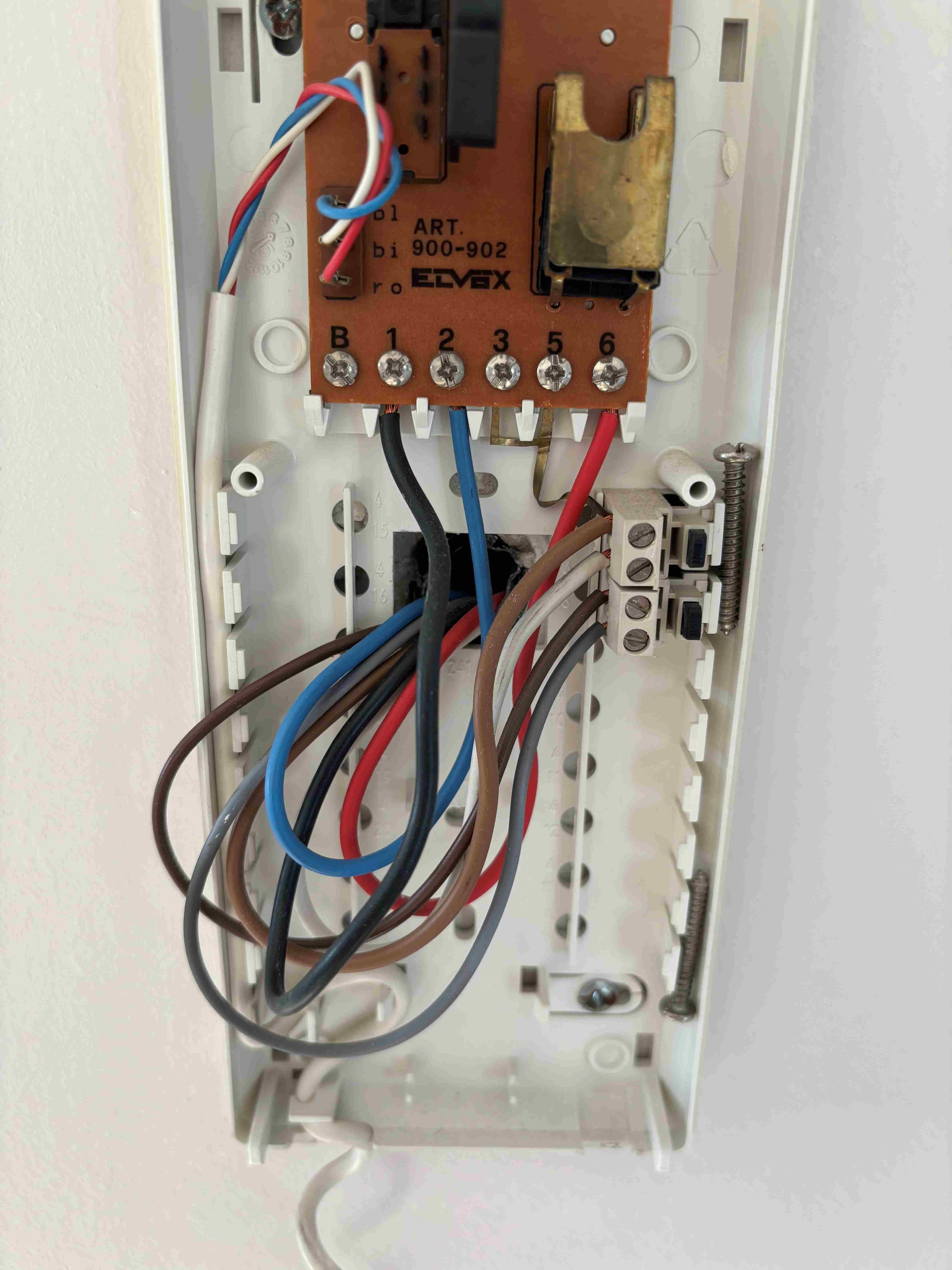

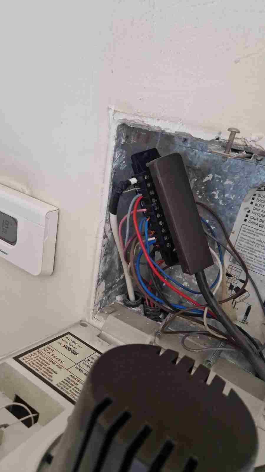

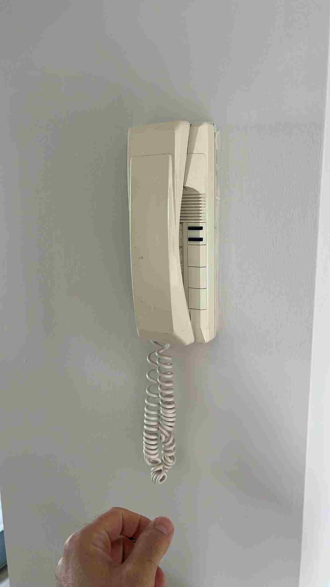

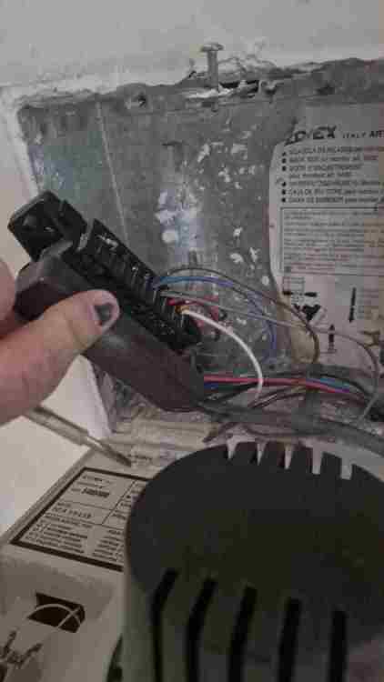

the_m4gic Inserito: 5 giugno 2024 Segnala Inserito: 5 giugno 2024 Ciao a tutti devo sostituire questo vecchio videocitofono 5400 della elvox. Premessa un po' di domestichezza con cacciavite e forbici ce l'ho ma sinceramente non ho mai visto questo articolo in 10 anni che faccio sto lavoro. Qualcuno mi sa dire se posso sostituirlo con un citofono normale della vimar 620r?? Vedo che è collegato con la spina. Ovviamente si tratta di un contesto condominiale.. quello che mi interessa collegare solo l'apertura del cancelletto ne luce ne video. Ce anche la cornetta aggiuntiva che lascio così com'è. Grazie in anticipo
ROBY 73 Inserita: 5 giugno 2024 Segnala Inserita: 5 giugno 2024 Ciao the_m4gic, 9 ore fa, the_m4gic ha scritto: .........posso sostituirlo con un citofono normale della vimar 620r?? Sì, i collegamenti saranno uguali al secondo citofono 900-902. In pratica 1-2-3 rimangono uguali, mentre il filo sul morsetto 8 del 5400 va sul morsetto 6 del 620R ed il filo sul morsetto 9 lo colleghi sul morsetto 7, facendo anche un ponte tra i morsetti 3-4-5 con la forchetta a tre denti che c'è in dotazione al 620R Attenzione che potrebbe essere necessario un R209 al posto del 620R per il fatto che potrebbe essere necessario il microfono a carbone, ma fino a che non lo provi è difficile dartene la certezza.
the_m4gic Inserita: 6 giugno 2024 Autore Segnala Inserita: 6 giugno 2024 Grazie mille.. in effetti ho aperto il 900-902 e i collegamenti sono uguali come si vede in foto. quindi la differenza tra R209 e 620R sta nel microfono? poi mi sembra di vedere che ce collegato anche la luce scala sia sul 5400 che sul 900-902. Nel caso bisognerebbe acquistare un pulsante aggiuntivo?
ROBY 73 Inserita: 6 giugno 2024 Segnala Inserita: 6 giugno 2024 11 ore fa, the_m4gic ha scritto: quindi la differenza tra R209 e 620R sta nel microfono? Sì esatto. 11 ore fa, the_m4gic ha scritto: poi mi sembra di vedere che ce collegato anche la luce scala sia sul 5400 che sul 900-902. Nel caso bisognerebbe acquistare un pulsante aggiuntivo? Sì, l'articolo 6152, ma attenzione che vengono venduti in confezioni da otto pezzi e acquistarli costano di più del citofono stesso, comunque c'è anche chi li vende singolarmente, basta cercare un po'
Mauzio Inserita: 9 giugno 2024 Segnala Inserita: 9 giugno 2024 Ciao Ma funziona il citofono che hai sostituito?
the_m4gic Inserita: 13 giugno 2024 Autore Segnala Inserita: 13 giugno 2024 Scusate invece il pulsante dove lo collego? Ho provato ma sento un fastidio ronzio
the_m4gic Inserita: 13 giugno 2024 Autore Segnala Inserita: 13 giugno 2024 Scusate invece il pulsante dove lo collego? Ho provato ma sento un fastidio ronzio.. Ho collegato 123 il filo dell 8 sul 6 e il 9 sul 7 facendo il ponte con la forchetta tra 345 appena collego il 2 fa un ronzio
ROBY 73 Inserita: 13 giugno 2024 Segnala Inserita: 13 giugno 2024 3 ore fa, the_m4gic ha scritto: invece il pulsante dove lo collego? Se ricordo bene, il secondo pulsante sul videocitofono è tra i morsetti 11 e 12. quindi devi usare quei fili sul nuovo citofono, casomai prova a metterli in corto tra loro per un secondo e vedi se si accende la luce della scala. 3 ore fa, the_m4gic ha scritto: Ho provato ma sento un fastidio ronzio.. Ma senti solo il ronzio, oppure non senti proprio nulla oltre a questo? Perché come già detto: Il 06/06/2024 alle 00:19 , ROBY 73 ha scritto: potrebbe essere necessario un R209 al posto del 620R
the_m4gic Inserita: 13 giugno 2024 Autore Segnala Inserita: 13 giugno 2024 Appena collego il filo sul 2 si sente un fastidioso ronzio dalla cornetta.. sennò l’alternativa potrebbe essere trovarmi altro 900-902 e collegarlo come quello del piano di sopra
ROBY 73 Inserita: 14 giugno 2024 Segnala Inserita: 14 giugno 2024 Il 13/06/2024 alle 23:40 , the_m4gic ha scritto: .......sennò l’alternativa potrebbe essere trovarmi altro 900-902 e collegarlo come quello del piano di sopra Sì, se lo trovi puoi fare anche così. Ma il vecchio 5400 cos'ha che lo vuoi cambiare?
