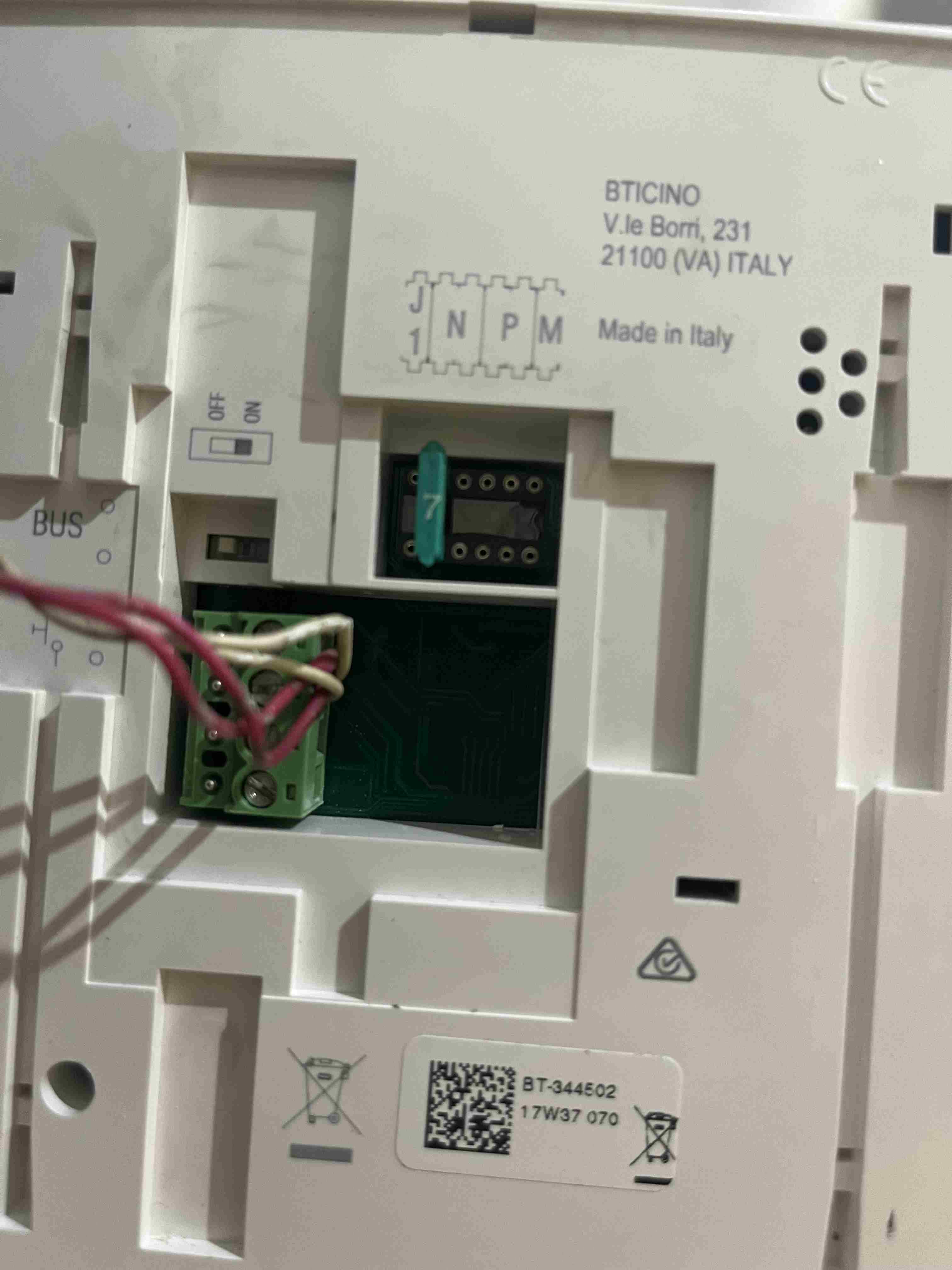

Videocitofono Bticino 344502
Buongiorno a tutti .
ieri ho installato il videocitofono Bticino 344502. Però non mi va bene.
min pratica se mi bussano da giù al palazzo , non arriva la chiamata ( non suona nemmeno ) , però se lo accendo, fa tutto.
vi posto la foto di come l’ho cablato.
certi di un vostro aiuto e grazie in anticipo.
2 fili Rossi insieme al 1º slot e 2 fili bianchi insieme al 2º slot ( così li tenevo cablati nel vecchio citofono Bticino )
Maurizio Colombi
10 ore fa, Brant87 ha scritto:
Però non mi va bene.
Per forza!
Sfila la morsettiera verde (quella con i fili attaccati) , sposta verso destra di una posizione il configuratore con il numero 7, rimetti la morsettiera al suo posto e prova.
Se non funzionasse ancora bene, cerca l'alimentatore e togli tensione al sistema per almeno un minuto.
P.S. per favore, non chiamiamo "slot" dei banali morsetti.
Buongiorno , sig Maurizio grazie per avermi risposto.
ho fatto quello che mi avete scritto ma niente, fa sempre lo stesso problema. Funziona tutto , ma quando bussano non arriva la chiamata . Chiedo da ignorante … può essere che si è sprogrammato il codice personale in quel caso il numero 7 o dal citofono principale?
Maurizio Colombi
2 ore fa, Brant87 ha scritto:
ho fatto quello che mi avete scritto
Perdonami, ma non ci credo, per favore metti una foto del retro del citofono con il configuratore spostato.
È molto strano che si sia
2 ore fa, Brant87 ha scritto:
 sprogrammato il codice personale
Può essere, ma sei sicuro ?....
1 togliere alimentazione
2 spostare il numero image.png.1cebafcc1ce3975ba8424f2f7f3b6aa5.png
3 ridare alimentazione
Ciao
Tutto ok. Funziona. Ho spento e riaccesola centrale dei citofoni, e ora funziona. Grazieeee!
siete grandi
