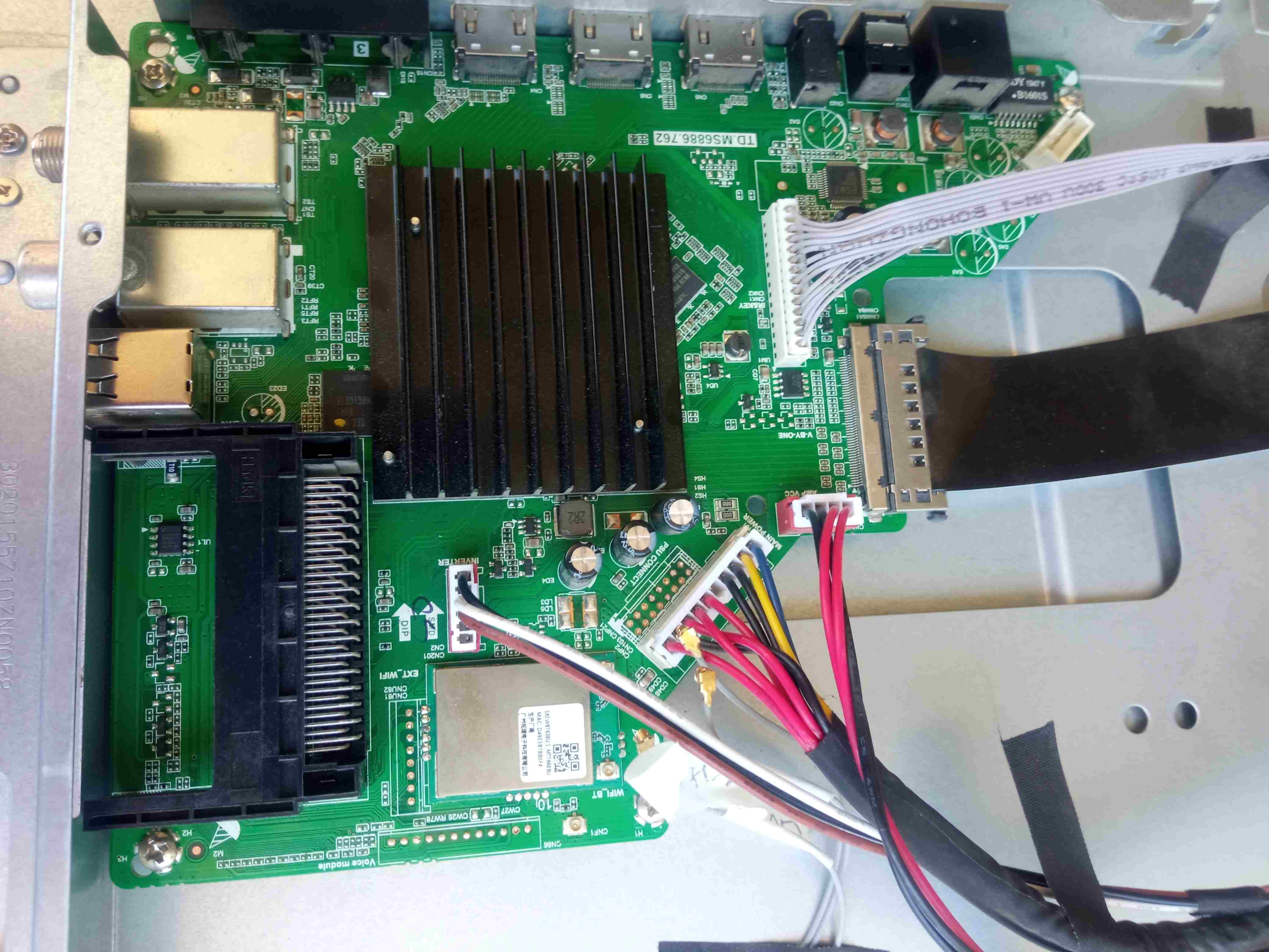

sandor62 Inserito: 6 giugno 2024 Segnala Inserito: 6 giugno 2024 Salve a tutti, ho una TV Smart tech che presenta il difetto all'accensione appena inserita la spina, il led dello stand by diventa subito verde e la tv non da cenno di vita, rimane completamente inattiva, le tensioni dell'alimentatore sono regolari ma la main ha probabilmente il software corrotto, ho cercato in rete e non trovo nulla, qualcuno può indicarmi qualche procedimento? inserisco foto della Main Grazie saluti
Riccardo Ottaviucci Inserita: 6 giugno 2024 Segnala Inserita: 6 giugno 2024 devi cercare in rete il firm adatto per la main TD....e per la marca e modello del TV,poi caricarlo sulla spi (che non vedo,forse è sotto il dissipatore) tramite un programmatore. Oppure puoi raffreddare la spi,leggerla subito e riscriverla
sandor62 Inserita: 8 giugno 2024 Autore Segnala Inserita: 8 giugno 2024 Grazie, nel sito non danno nulla in merito, solo i manuali, però come firmware zero! proverò a cercare in rete ancora grazie!
Baulik Inserita: 26 giugno 2025 Segnala Inserita: 26 giugno 2025 Ciao Sandor62 sei poi riuscito a risolvere il problema?
Alessio Menditto Inserita: 26 giugno 2025 Segnala Inserita: 26 giugno 2025 Il nostro amico è da un anno che non entra in Forum, ti consiglio di aprire una tua nuova discussione, se rientra e ha risolto vedrai ti risponderà volentieri.
