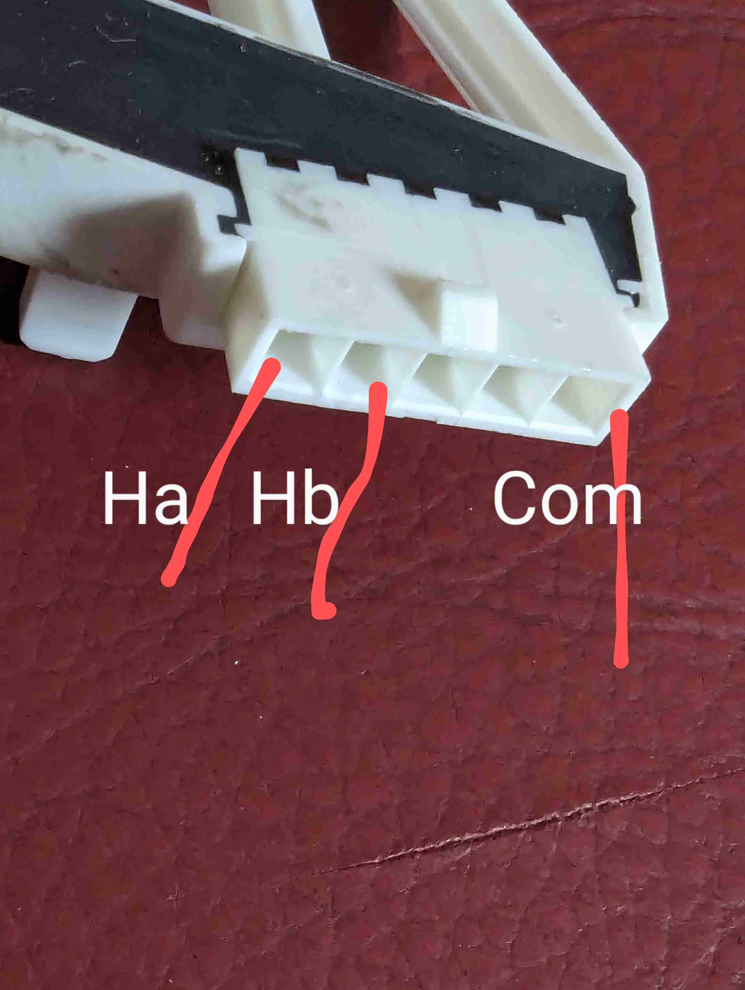

Lg lavatrice codice le
Ho una lavatrice lg età circa 10 anni.
Ho errore le problemi al motore.
Conviene che ci perda del tempo per tentare la riparazione?
Di solito cosa crea il problema?
Stefano Dalmo
Potrebbe essere il sensore di Hall  posto sullo statore  del  motore .
Ha cominciato facendo alcuni giri rumorosi per poi bloccarsi con errore.
Ora fra una piccola vibrazione e praticamente non si muove.
Ho provato a ruotare a mano la vasca.
Ha ripreso a girare ma solo per alcuni giri dopodiché ancora errore le.
Stefano Dalmo
È una direct drive?  O ha il motore sotto la vasca?
Aggiungo se metto il cestello in una posizione particolare non parte e fa una specie di tic toc muovendosi pochissimo e poi va in errore
Stefano Dalmo
13 ore fa, Stefano Dalmo ha scritto:
Potrebbe essere il sensore di Hall  posto sullo statore  del  motore .
Comunque ti ho già risposto.
Ok smonto testo il sensore.
Vediamo se è lui il responsabile.
Ho misurato con ohmmetro
Ha 10Kohm
Hb 5Mohm
Mi sa che è il sensore il problema
Sarebbe utile indicare modello lavatrice (meglio foto etichetta).
Dato il costo prova a cambiarlo. Per alcuni modelli il sensore è fornito con il motore completo.
Sostituito risolto il problema
I valori corrett Ha e Hb devono andare da 5 A15 Kohm.
Stefano Dalmo
Perfetto 👌 grazie per l’aggiornamento.
