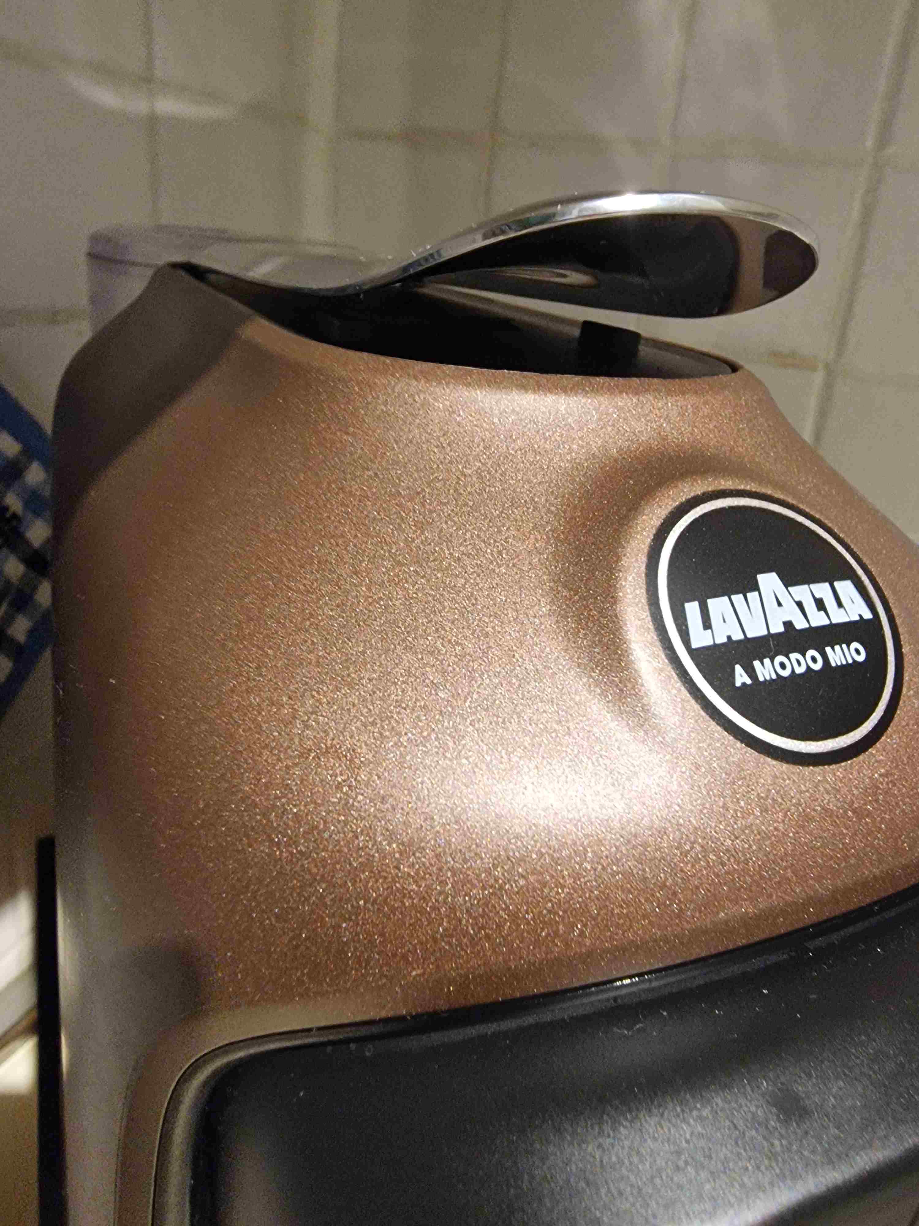

Problema lavazza desea
Buongiorno, vi scrivo per porvi questo problema che è da qualche settimana che l ho notato. Dunque la mia lavazza desea è da qualche settimana che in pratica ha la leva per la perforazione delle capsule che in pratica non arriva a fine corsa cioè non poggia completamente ma rimane un po' sollevata. Capita pure che facendo il caffè la leva si alza da sola. Quale potrebbe essere il problema ? Grazie a tutti in anticipo. Allego foto17177628885578138548093547263079.thumb.jpg.6121a376741404669e5134942fd60273.jpg
  • 4 weeks later...
Anche alla mia sta succedendo la stessa cosa!!
  • 9 months later...
Buongiorno, avete risolto il problema della mancata chiusura della leva fora capsule?
grazie
Andrea
Andrea, ti sei accodato ad una discussione di quasi un anno fa, non è consentito dal regolamento accettato in fase di iscrizione al forum, oltre a creare inutile confusione.
Questa discussione la chiudiamo, se serve aprine pure una nuova, grazie. 😉
***DISCUSSIONE CHIUSA***
  • Ivan Botta locked this discussione
Ospite
