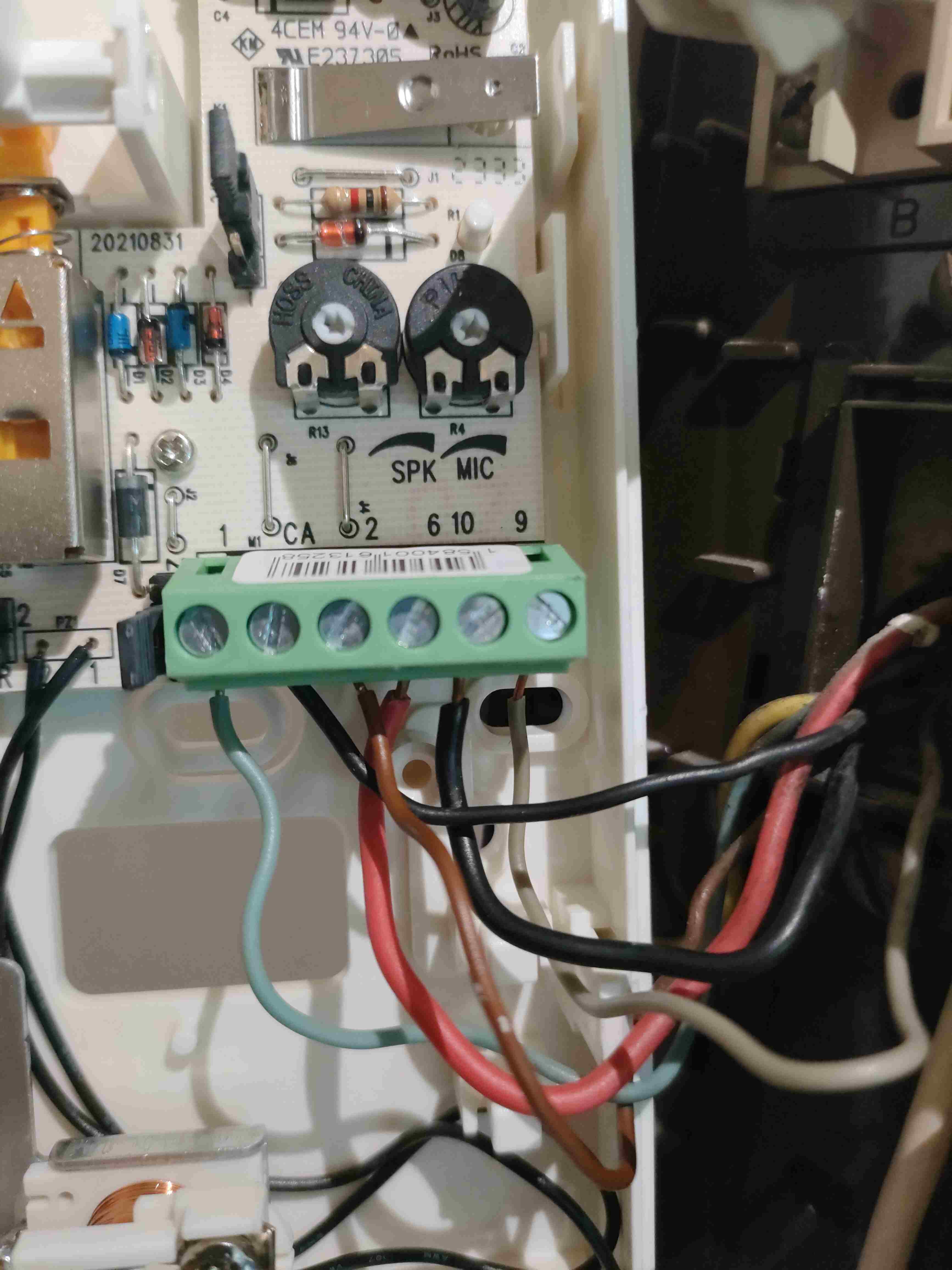

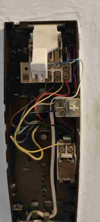

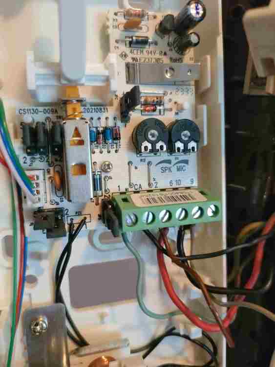

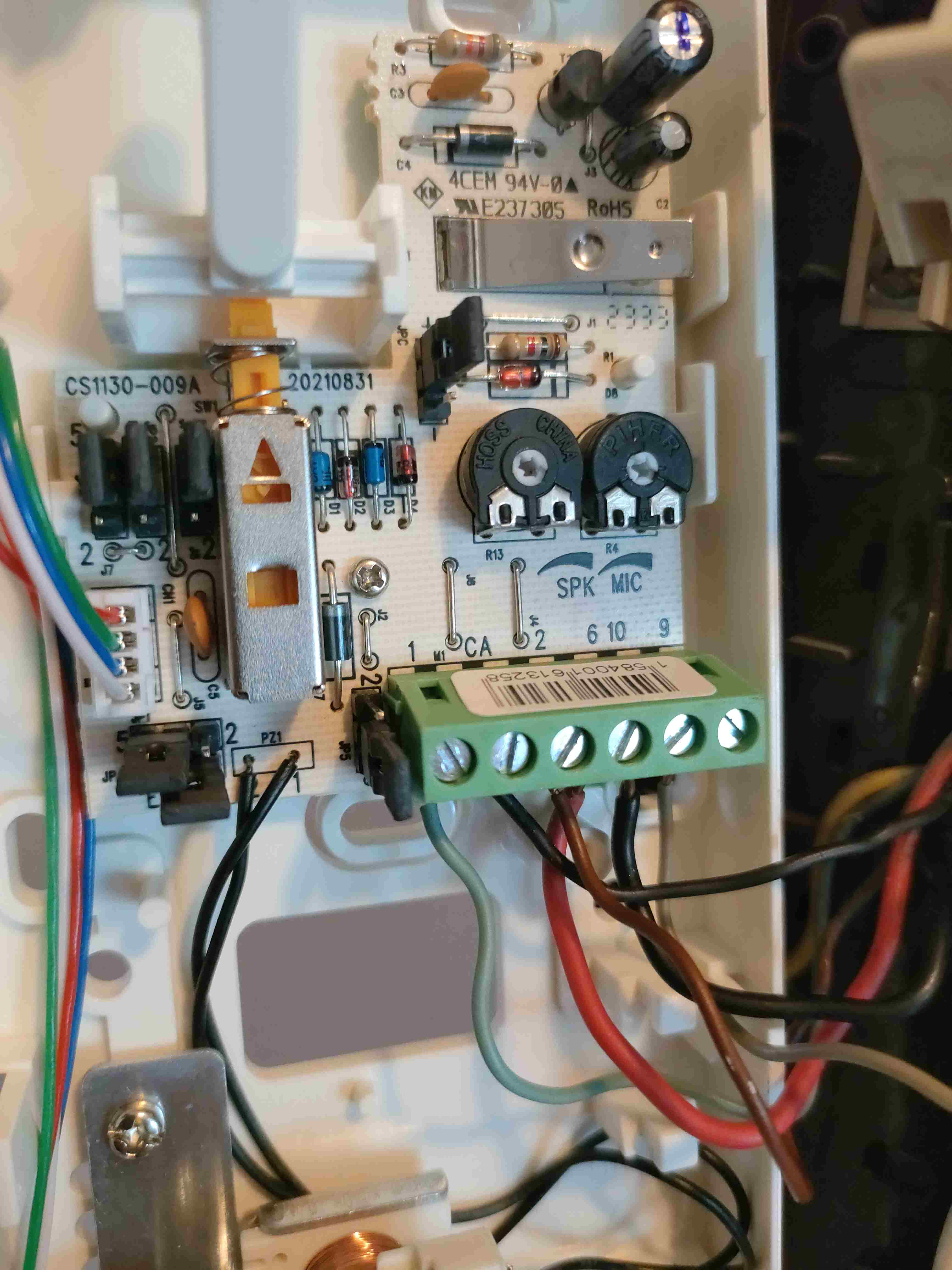

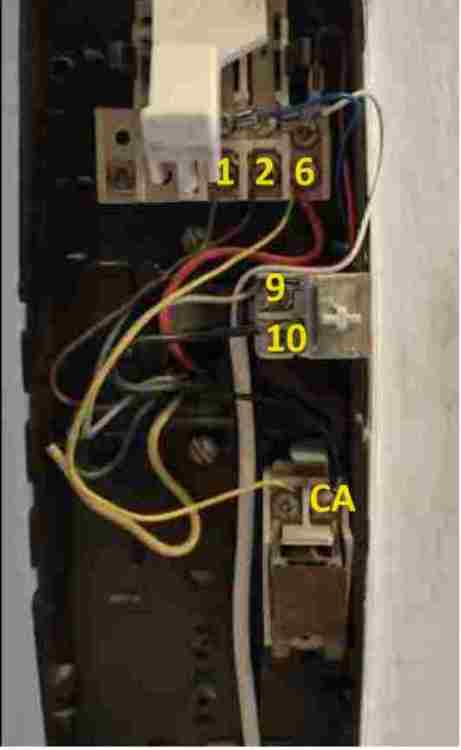

Altorn91 Inserito: 10 giugno 2024 Segnala Inserito: 10 giugno 2024 Buongiorno, ho questo citofono elvox installato, vorrei installare un Urmet 1130/16. Potreste indicarmi il cablaggio corretto? Grazie mille
ROBY 73 Inserita: 10 giugno 2024 Segnala Inserita: 10 giugno 2024 (modificato) Ciao Altorn91, 6 ore fa, Altorn91 ha scritto: ho questo citofono elvox installato, vorrei installare un Urmet 1130/16. In giallo i morsetti dell'Urmet 1130/16: Inoltre NON fare il ponte tra i morsetti 6 e 10 come indicato nel manuale in quanto l'impianto potrebbe avere due alimentatori separati per fonia / chiamata e apri cancello e prima di cambiarlo controlla che i ponticelli neri JP1, JP2, JP3, JP4, JP5, JPA, JPC siano tutti come indicato nel manuale per impianti 4+n con chiamata su ronzatore in Corrente Alternata (anche se dovrebbero già essere apposto di default). Facci sapere i risultati Modificato: 10 giugno 2024 da ROBY 73
Altorn91 Inserita: 16 giugno 2024 Autore Segnala Inserita: 16 giugno 2024 Ho comprato come da schema , ma non funziona solo il microfono
ROBY 73 Inserita: 16 giugno 2024 Segnala Inserita: 16 giugno 2024 12 minuti fa, Altorn91 ha scritto: Ho comprato come da schema , ma non funziona solo il microfono Ma con il vecchio Elvox 1/019 funzionava? Come l'hai collegato e impostato i vari jumper? Posta le foto. Hai provato a girare i trimmer MIC e SPK? O meglio, per il momento solo MIC.
Altorn91 Inserita: 16 giugno 2024 Autore Segnala Inserita: 16 giugno 2024 Si funzionava correttamente. Ho impostato i vari jumper come detto. Si funzionava correttamente. Ho impostato i vari jumper come detto. Si ho impostato entrambi i trimmer al massimo
ROBY 73 Inserita: 16 giugno 2024 Segnala Inserita: 16 giugno 2024 (modificato) 33 minuti fa, Altorn91 ha scritto: Si ho impostato entrambi i trimmer al massimo Da manuale: <<In caso di fonia tradizionale (capsula a carbone, che dovrebbe essere il tuo caso), lasciare i trimmer MIC e SPK nella posizione di default (MIC regolato tutto in senso orario, SPK regolato tutto in senso antiorario)>>....... Prova così, oppure al contrario e vedi se va meglio Modificato: 16 giugno 2024 da ROBY 73
Altorn91 Inserita: 16 giugno 2024 Autore Segnala Inserita: 16 giugno 2024 Niente. Da giù non mi sentono. Io sento invece chi parla da sotto.
ROBY 73 Inserita: 16 giugno 2024 Segnala Inserita: 16 giugno 2024 3 ore fa, Altorn91 ha scritto: Niente. Da giù non mi sentono. Strano, di solito gli Urmet 1130/16 funzionano anche con citofoni con microfoni a carbone, a questo punto presumo possa essere difettoso, se hai la possibilità provalo in un altro impianto o da un tuo vicino e vedi se funziona, altrimenti se l'hai acquistato on-line, spediscilo indietro, poi vedi tu
Altorn91 Inserita: 16 giugno 2024 Autore Segnala Inserita: 16 giugno 2024 ok provo a fare il reso e ti aggiorno. Intanto grazie
ROBY 73 Inserita: 16 giugno 2024 Segnala Inserita: 16 giugno 2024 2 ore fa, Altorn91 ha scritto: ok provo a fare il reso e ti aggiorno Ok, ciao prego
