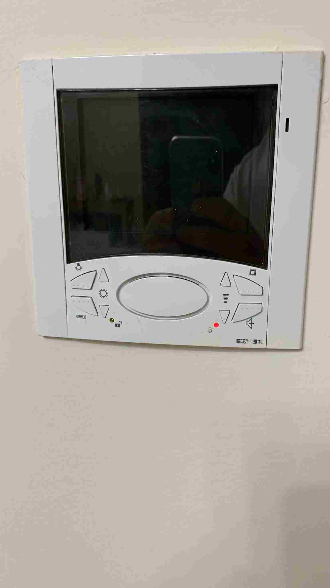

test342
Ragazzi buonasera,
ho un videocitofono elvox che da quando ieri è andata via la corrente non funziona.
Ha le due spie accese ma non riesco a capire cosa possa essere qualcuno di voi mi può illuminare?
Immagine WhatsApp 2024-06-14 ore 23.37.37_d995ca8a.jpg
