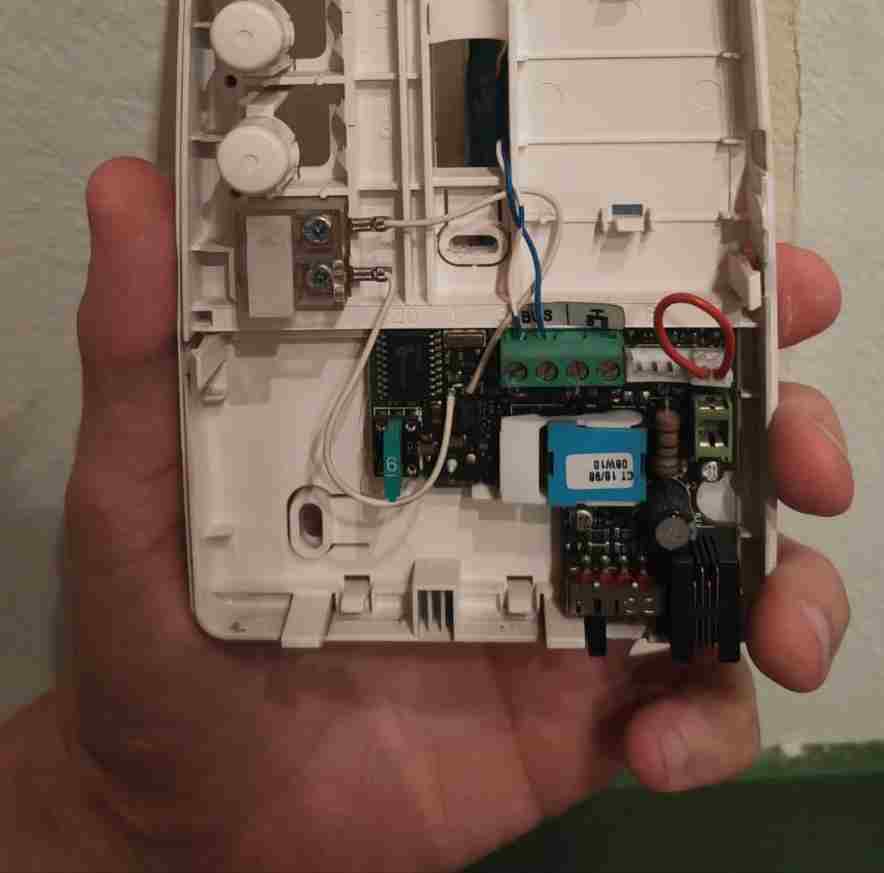

test342
Buongiorno, sono nuovo e abbastanza inesperto. Ieri sera ho sostituito dentro casa il citofono con un Bticino 344212 perché ne avevo necessità per affittare agli stranieri la casa. Ho settato la modalità Studio professionale con i configuratore 20 in modo che premendo varie volte il campanello sul citofono esterno possano aprire il portoncino condominiale. Il problema è che il citofono interno funziona (premendo il tasto chiave apre il portoncino e premendo il tasto luce accende la luce sulle scale) però dal citofono condominiale esterno non suona il campanello e non si riesce a comunicare vocalmente con il citofono interno. Come posso risolvere? Grazie in anticipo, Daniele.
Maurizio Colombi
Vabbé il modello dell'apparecchio interno, ma servirebbero le configurazioni del sistema (o almeno del posto interno precedente e di quello attuale) per poter risalire alla causa del problema.
A parte che il 212 non esiste più, è un impianto condominiale?
Dove hai messo il configuratore 20?
Questa è la configurazione del vecchio citofono interno
Mi scuso ma ho confuso i modelli, il nuovo BTicino che ho installato è il 344292
Il configuratore del vecchio citofono era 6, in quello nuovo ho bisogno di mettere 20 perché mi serve configurarlo come stidio professionale, però l'ho messo nella M, devo mettere il 20 nella N?
Il 16/06/2024 alle 15:32 , dancap89 ha scritto:
Mi scuso ma ho confuso i modelli, il nuovo BTicino che ho installato è il 344292
Maurizio Colombi
La configurazione dello studio professionale, si fa nella pulsantiera, non nella cornetta.
Rettifica:
la configurazione M20 si fa nella cornetta, "la fretta fa i figli cecati"
Inserita rettifica.
3 ore fa, click0 ha scritto:
a impianto disalimentato
N=06
M=20
Se dovessi farlo ad impianto alimentato rischio di bruciare il configuratore?
Maurizio Colombi
Non bruci niente, il sistema non riconosce il cambiamento della configurazione.
5 ore fa, Maurizio Colombi ha scritto:
il sistema non riconosce il cambiamento della configurazione.
concordo
