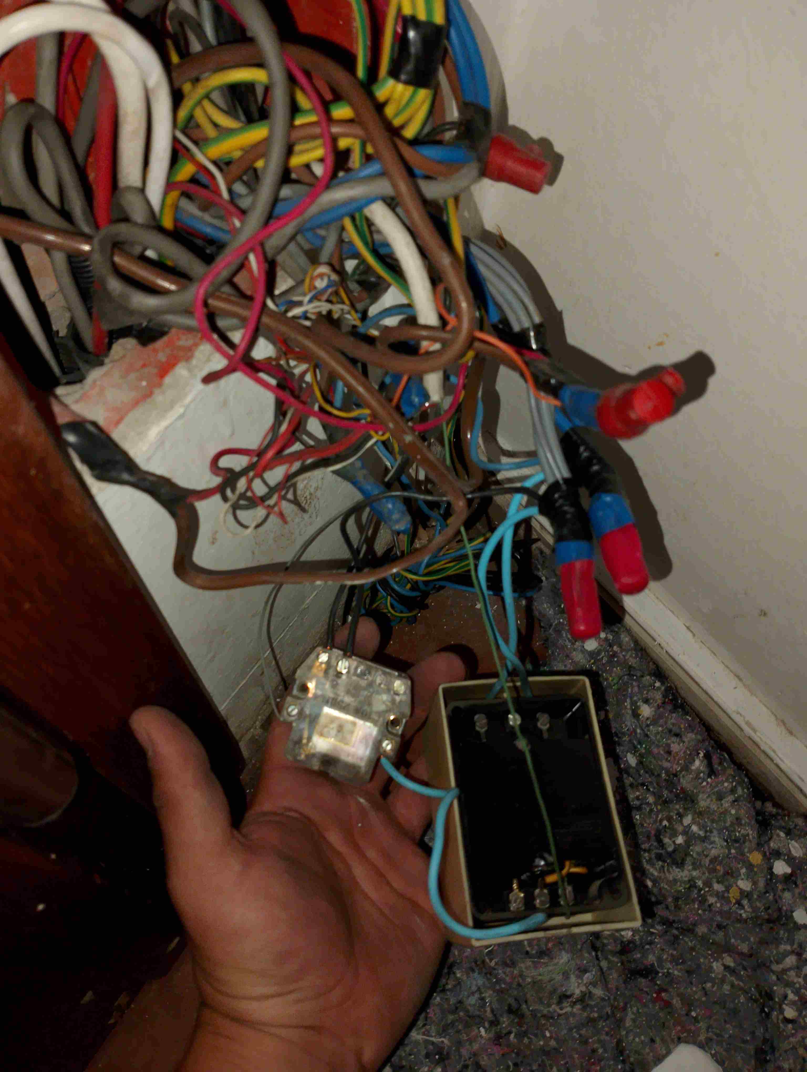

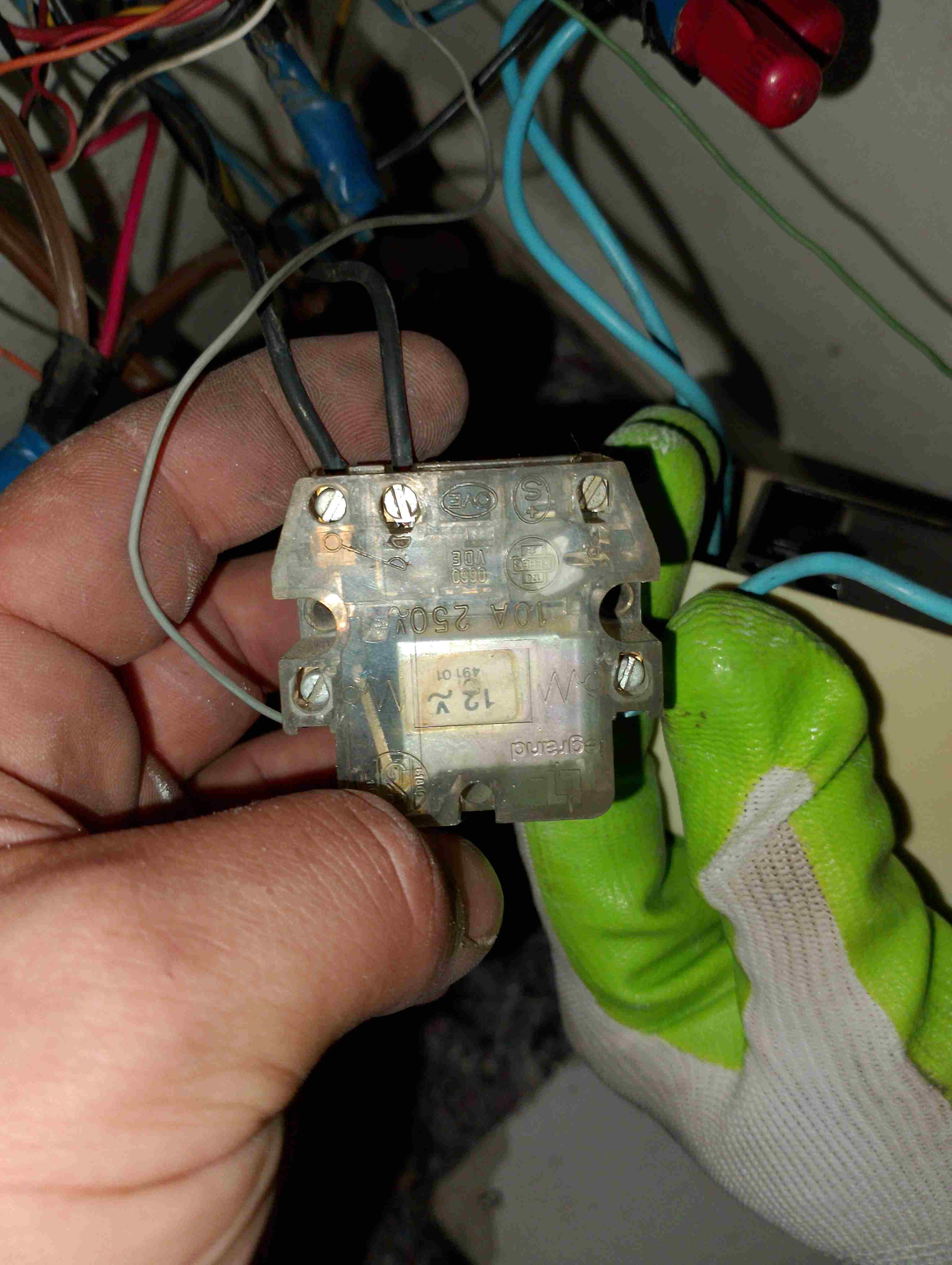

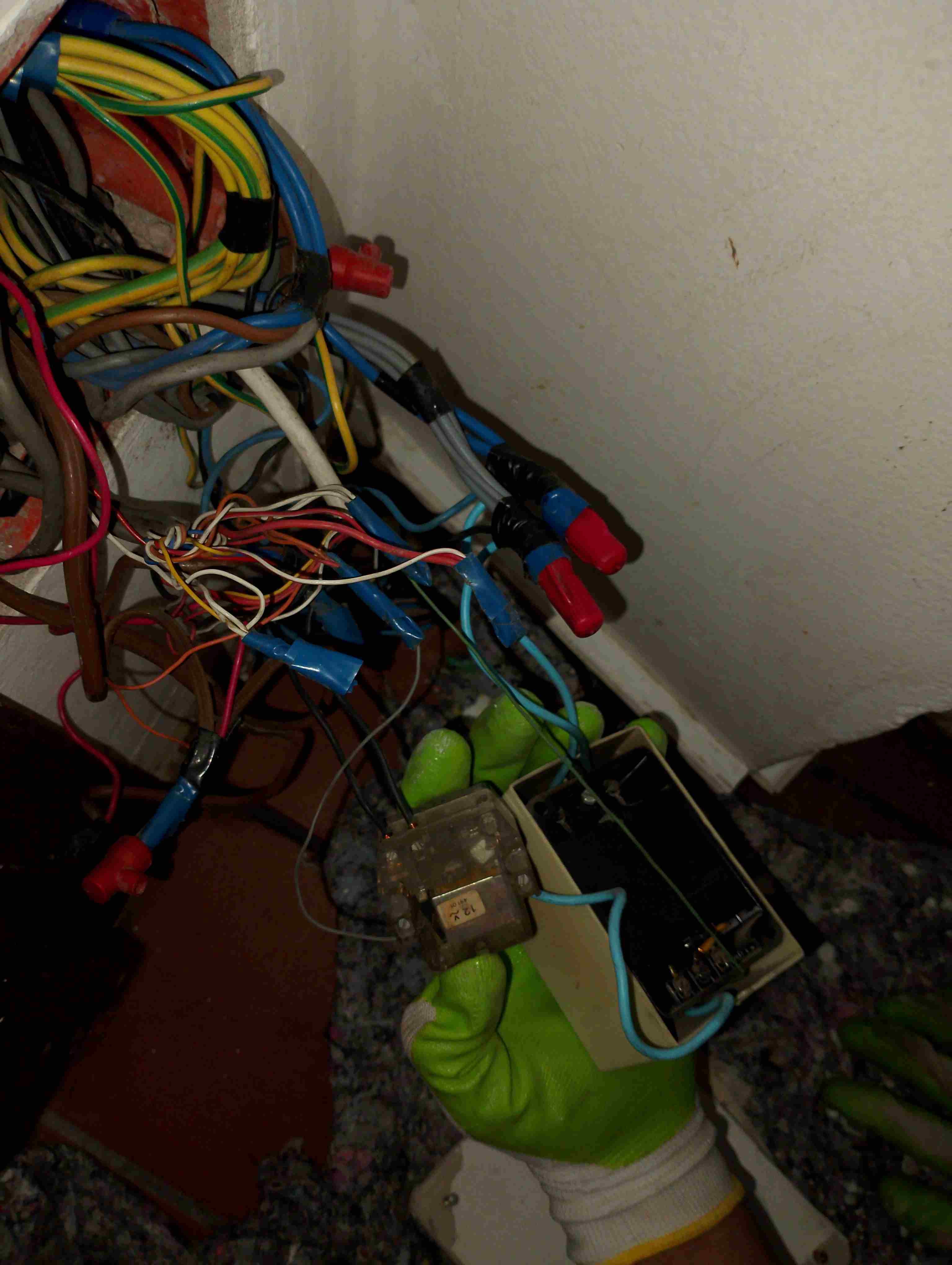

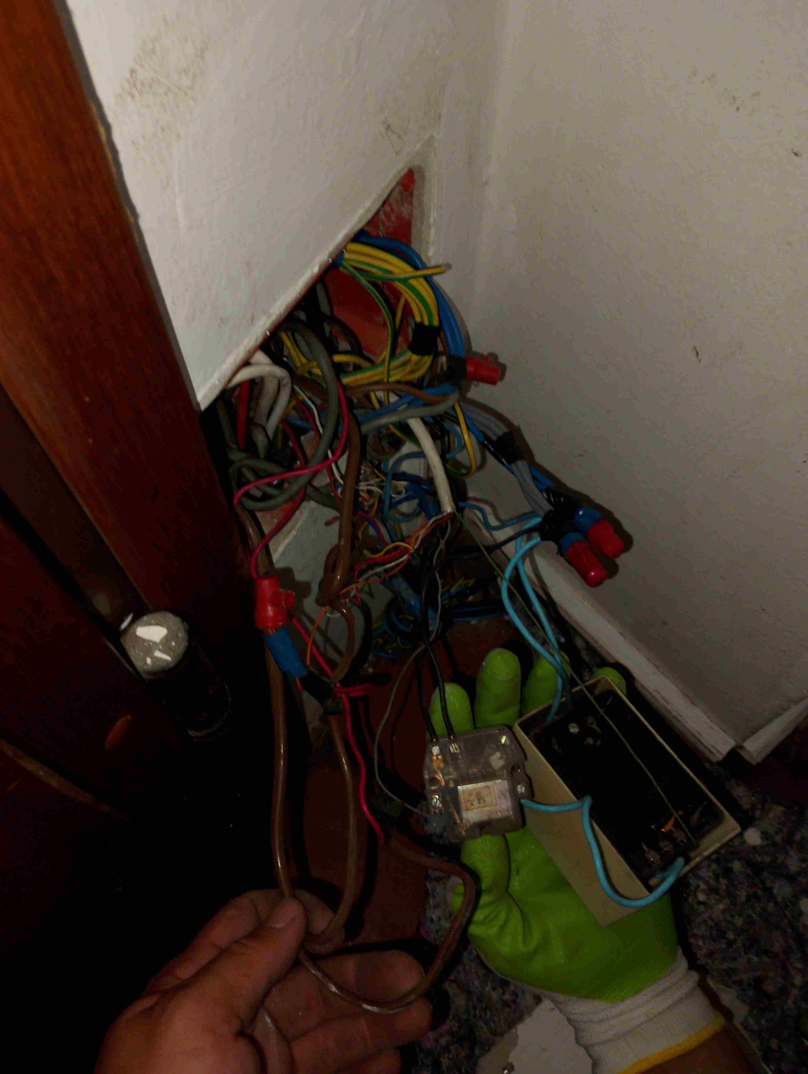

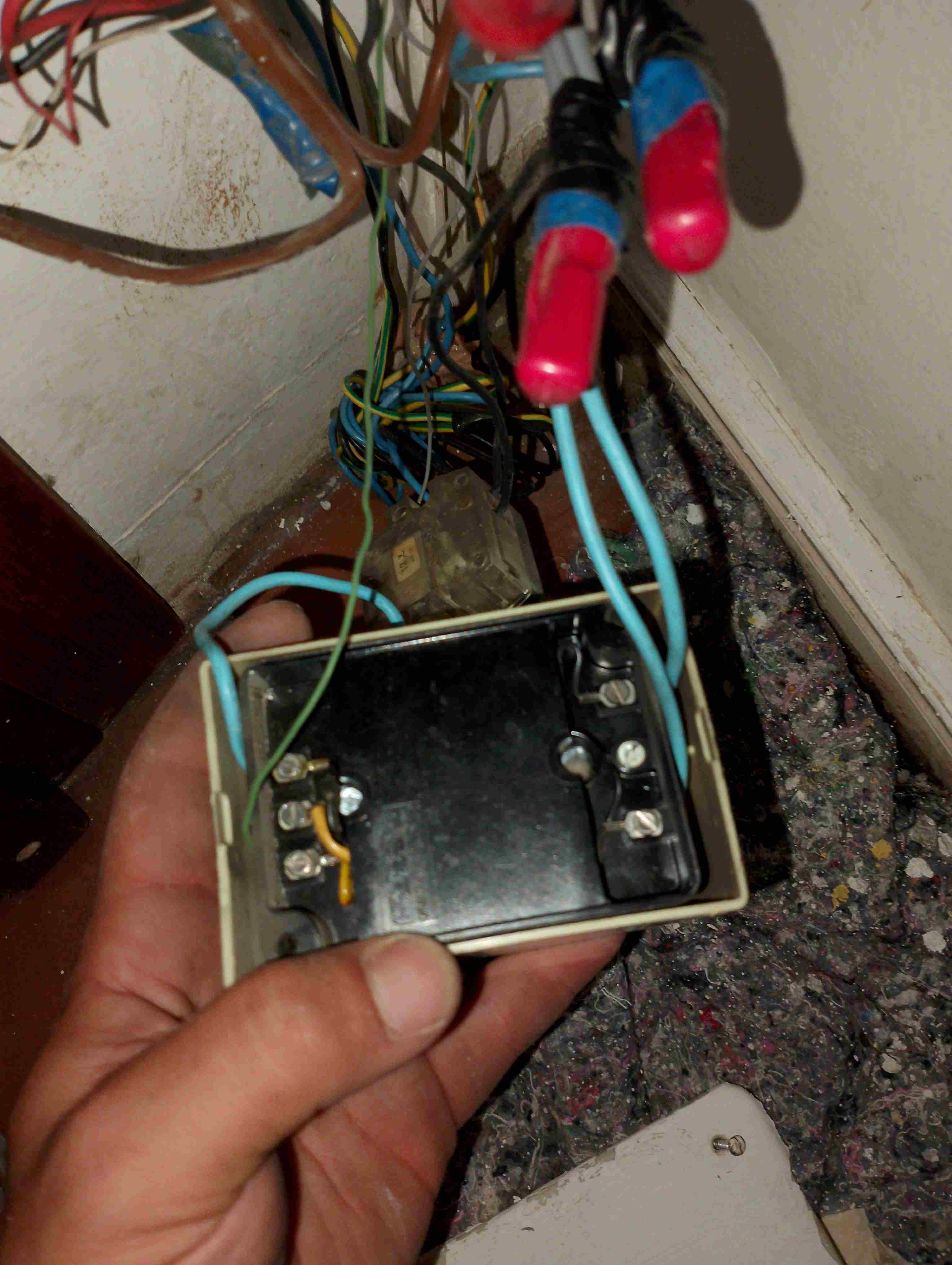

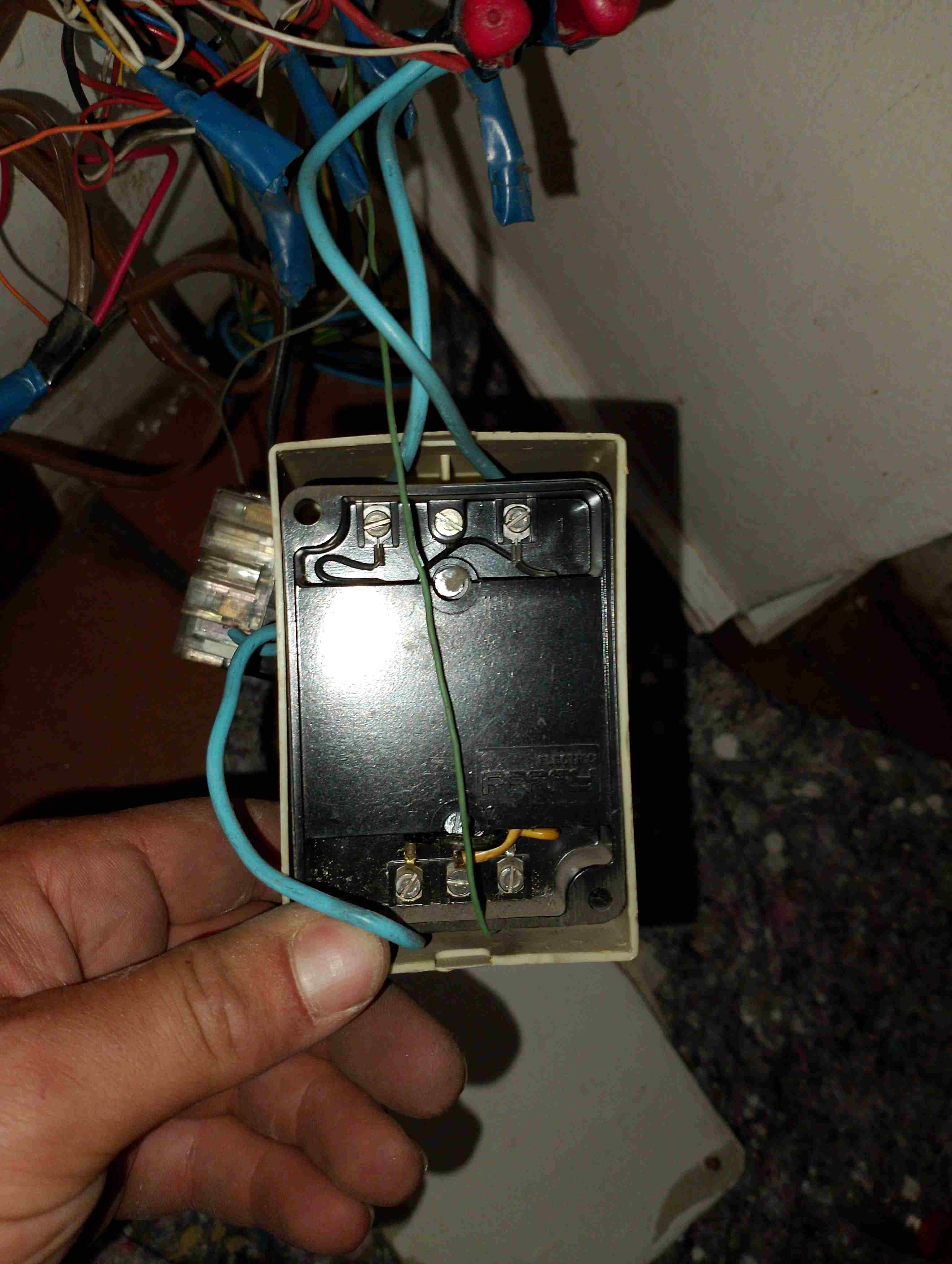

Ciao a tutti amici, volevo chiedervi come fare un po' di pulizia in questa scatola rinnovando queste componenti presenti, sinceramente non saprei da dove partire siccome c'è un bel casino dentro questa scatola, il ronzatore del citofono esterno non va, e non abbiamo un posto interno(cornetta). Poi un'altra cosa, ho un cavo citofonico che percorre praticamente tutte le scatole in casa e mi arriva anche un apertura porta ingresso dell'appartamento in camera da letto.. ahahah comunque non dà fastidio perché quella parte verrà coperta da un armadio, qualcuno mi può aiutare? Allego foto grazie
Ciao Tonys2000,
5 ore fa, Tonys2000 ha scritto:
......qualcuno mi può aiutare?
Sinceramente da qui noi possiamo fare ben poco, se non dirti di togliere tensione completamente all'impianto e cominciare a disfare e rifare una giunzione alla volta, accorciando e/o sistemando i fili e cambiando anche quella "specie" di morsetti a vite (li odio come il male, maledetta quella volta che li hanno inventati).
5 ore fa, Tonys2000 ha scritto:
c'è un bel casino dentro questa scatola, il ronzatore del citofono esterno non va,
Prima di tutto devi vedere se il trasformatore funziona ancora e poi eventualmente se il pulsante esterno chiude ancora bene il contatto, e poi eventualmente seguire tutti i fili e/o batterli con lil tester per capire se sono ancora tutti integri.
Eventualmente, anche testare il ronzatore direttamente a 12V
La cosa più saggia da fare però, se già tu non sai dove mettere le mani, è far fare tutto a qualcuno che sappia quello che fa, poi vedi tu
Modificato: da ROBY 73
A questo punto penso che l'opzione più saggia sia proprio lasciar fare a qualcuno che sa dove mettere le mani, ma in alternativa se volessimo optare per un sistema nuovo, potrei utilizzare i fili esistenti? E quale sistema mi consiglieresti ?
12 ore fa, Tonys2000 ha scritto:
.........ma in alternativa se volessimo optare per un sistema nuovo, potrei utilizzare i fili esistenti? E quale sistema mi consiglieresti ?
Bisognerebbe vedere un po' tutti i cavi che ci sono, comunque un kit 2 fili monofamiliare su BUS, marche Urmet, Comelit, BTicino, più o meno sono tutti uguali per funzionalità.
Comunque, se l'impianto fosse solo audio in teoria non ci sarebbero problemi, se invece volessi anche il video, per i cavi esistenti nessuno ti darà mai la garanzia del funzionamento al 100%, è solo da provare e poi eventualmente se necessita si cambiano.
