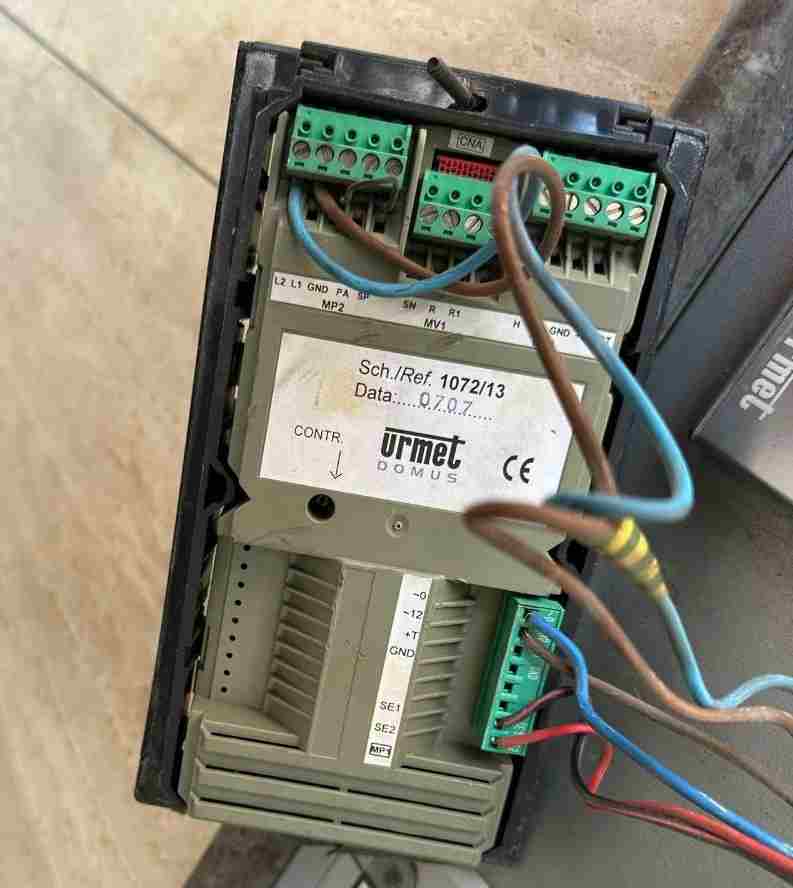

test342
Salve a tutti
durante una ristrutturazione purtroppo abbiamo perso il vecchio citofono di casa.
Dalla foto che allego, che ho mostrato alla Urmet, il modello era 1072/13; alla Urmet mi hanno consigliato il modello 1072/17, però risulta introvabile, si trovano solo i moduli di chiamata, non quello da installare nell'appartamento.
Esiste un altro modello Urmet universale che si può adattare a questo tipo di impianto condominiale?
Grazie in anticipo per le risposte
2024-06-17 15.38.06.jpg
Roberto Garoscio
7 ore fa, PiGu ha scritto:
alla Urmet mi hanno consigliato il modello 1072/17
A chi hai chiesto, a Torino?
Il sostituto nuovo per il tuo impianto è solamente il 201072/55.
10 ore fa, Roberto Garoscio ha scritto:
A chi hai chiesto, a Torino?
Il sostituto nuovo per il tuo impianto è solamente il 201072/55.
Non ti saprei dire, era il centralino dell'assistenza
Quindi se in giro per i negozi chiedo il modello Urmet 201072/55 dovrei risolvere facendolo installare ad un elettricista?
Grazie mille per la risposta
Roberto Garoscio
Ok grazie.
Si, probabilmente dovranno ordinarlo, puoi collegarlo anche tu, sono 2 fili non polarizzati, poi però bisogna programmarlo dal posto esterno.
