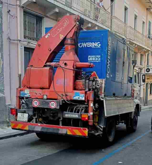

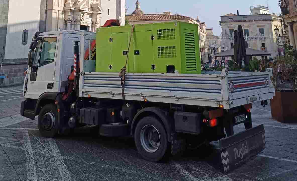

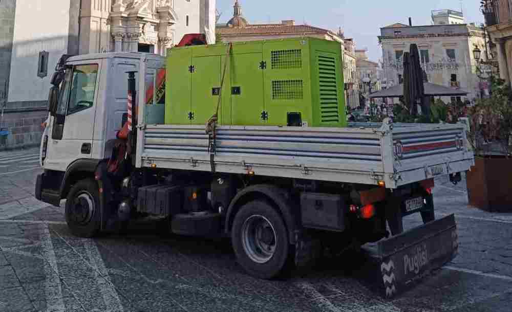

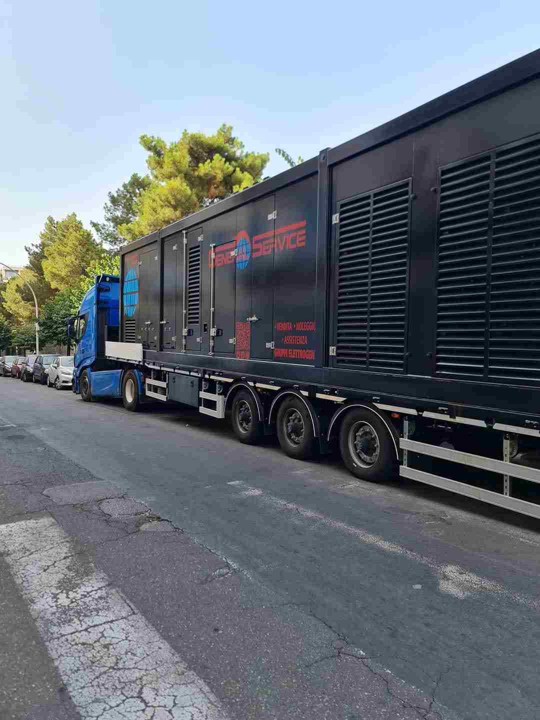

Fabius27tg Inserita: 20 giugno 2024 Autore Segnala Inserita: 20 giugno 2024 Ho trovato un articolo di giornale, pubblicato a Maggio di quest'anno, in cui si denuncia la mancanza di interventi per il potenziamento e l'ammodernamento della rete elettrica nella mia area metropolitana, con il rischio altissimo, pare, di nuovi, prolungati ed estesi black-out. Cominciano a circolare anche gli avvisi delle varie amministrazioni in cui si invitano i cittadini ad accendere il climatizzatore solo se realmente necessario per ridurre lo stress della rete elettrica. Ma è tecnicamente possibile che troppi climatizzatori acccesi provochino un black-out così prolungato? Sicuramente ogni anno i climatizzatori nelle abitazioni aumentano ma nessuna può disporre di un quantativo di energia superiore a quello assegnatole, che solitamente si aggira intorno a 3 kW.
Alessio Menditto Inserita: 20 giugno 2024 Segnala Inserita: 20 giugno 2024 Pensa quando nel futuro avremo tutti la macchina elettrica, tutti a casa all ora di cena e tutto insieme a caricare le batterie…fa già ridere così .
click0 Inserita: 20 giugno 2024 Segnala Inserita: 20 giugno 2024 1 ora fa, Fabius27tg ha scritto: Ho trovato un articolo di giornale, pubblicato a Maggio di quest'anno, in cui si denuncia la mancanza di interventi per il potenziamento e l'ammodernamento della rete elettrica nella mia area metropolitana, con il rischio altissimo, pare, di nuovi, prolungati ed estesi black-out. mettere mano su una rete elettrica è una cosa estremamente complicata (e molto costosa) quando tutti accendono i clima è "normale" che la rete soffra, magari in zone dove la rete è "nata" 50/60/70 anni fa o magari in zone dove lo "sviluppo costruttivo" non è stato valutato bene negli ultimi 20 anni, il consumo elettrico domestico è "aumentato" in maniero massiccia
Fabius27tg Inserita: 20 giugno 2024 Autore Segnala Inserita: 20 giugno 2024 @click0 I danari sono stati stanziati. Ma da quel che ho capito l'organico è sottodimensionato per un intervento di potenziamento, che è stato rimandato. Quindi le power station a supporto delle cabine servono a fornire quella quantità ulteriore di energia in zone in cui la cabina non riesce a coprire il fabbisogno energetico? Ho capito bene?
Adelino Rossi Inserita: 20 giugno 2024 Segnala Inserita: 20 giugno 2024 Quote Quindi le power station a supporto delle cabine servono a fornire quella quantità ulteriore di energia in zone in cui la cabina non riesce a coprire il fabbisogno energetico? Ho capito bene? Supponendo una cabina tipo da 1000 , 2000, 3000, KVA di quartiere, facci capire meglio cosa intendi per power station?
click0 Inserita: 20 giugno 2024 Segnala Inserita: 20 giugno 2024 7 minuti fa, Adelino Rossi ha scritto: Supponendo una cabina tipo da 1000,2000,3000 di quartiere mah... a me "torna" che la potenza tipica sia sotto i 630 kva se c'è particolare esigenze di potenza si cerca di aumentare il numero delle cabine(/sezioni) di trasformazione 1 ora fa, Fabius27tg ha scritto: le power station a supporto delle cabine servono a fornire quella quantità ulteriore di energia in zone i sistemi "in accumulo", a me "torna" che servano per un discorso di rinnovabili anche perché il "sistema distribuzione" e fatto anche da tutta la rete (i cavi) fino alle utenze e non solo dalle cabine
reka Inserita: 21 giugno 2024 Segnala Inserita: 21 giugno 2024 però nel suo caso, vedendo le foto degli interventi sembra che siano le linee ad essere messe a dura prova non tanto la capacità delle cabine di trasformazione
Adelino Rossi Inserita: 21 giugno 2024 Segnala Inserita: 21 giugno 2024 (modificato) Quote perché il "sistema distribuzione" e fatto anche da tutta la rete Infatti, sia quando si parla di generazione, (fotovoltaico o altro) sia quando si parla di consumi, carico e sovraccarico, il sistema è sempre la rete cavi e cabine. Nel caso di apertura per sovraccarico si spera sempre che i carichi si fermino in modo definitivo e debbano essere riavviati a mano altrimenti riscatta tutto e si ricomincia. Modificato: 21 giugno 2024 da Adelino Rossi
Fabius27tg Inserita: 21 giugno 2024 Autore Segnala Inserita: 21 giugno 2024 (modificato) 11 ore fa, Adelino Rossi ha scritto: Supponendo una cabina tipo da 1000 , 2000, 3000, KVA di quartiere, facci capire meglio cosa intendi per power station? Qui trasportavano una Power Station: Qui un gruppo elettrogeno: Di questi camion lo scorso anno se ne vedevano parecchi, spostarsi da una parte all'altra. Modificato: 21 giugno 2024 da Fabius27tg
reka Inserita: 21 giugno 2024 Segnala Inserita: 21 giugno 2024 allora non siete messi bene in effetti. spero che abbiano in programma lavori seri definitivi e non continuino tamponando le emergenze
Fabius27tg Inserita: 21 giugno 2024 Autore Segnala Inserita: 21 giugno 2024 @reka Quindi a cosa sono servite le power station e i gruppi elettrogeni? Le amministrazioni rilasciavano dichiarazioni vaghe e sbrigative, nessuno ha fornito una spiegazione realistica.
click0 Inserita: 21 giugno 2024 Segnala Inserita: 21 giugno 2024 Se i guasto riguardano la media tensione montano dei gruppi in emergenza fino al ripristino del servizio
Fabius27tg Inserita: 21 giugno 2024 Autore Segnala Inserita: 21 giugno 2024 @click0 Però loro non fanno menzione di guasti ma di potenziamento. Lo scorso anno si spense tutto: anche l'illuminazione pubblica e gli impianti industriali.
ligabue Inserita: 22 giugno 2024 Segnala Inserita: 22 giugno 2024 Quote Quindi a cosa sono servite le power station e i gruppi elettrogeni? In genere servono per equilibrare la rete (i sistemi di accumulo) e per offrire nuova potenza di generazione e garantire continuità di servizio in caso di guasti). In genere con il caldo, oltre che avere una maggior richiesta dovuta a condizionamento e usi irrigui, sorge il problema della tenuta dei trasformatori delle cabine elettriche e delle condutture elettriche (che si surriscaldano provocando l'intervento delle protezioni termiche). saluti
click0 Inserita: 22 giugno 2024 Segnala Inserita: 22 giugno 2024 quella power station, è "fasulla" (non è un sistema di accumulo) è un gruppo elettrogeno di grossa taglia (dato un occhiata al sito del "marchio")
Fabius27tg Inserita: 24 giugno 2024 Autore Segnala Inserita: 24 giugno 2024 Il 22/6/2024 alle 12:57 , ligabue ha scritto: n genere con il caldo, oltre che avere una maggior richiesta dovuta a condizionamento e usi irrigui, sorge il problema della tenuta dei trasformatori delle cabine elettriche e delle condutture elettriche (che si surriscaldano provocando l'intervento delle protezioni termiche). Anche loro attribuiscono i guasti al caldo ma non si capisce che cosa intendano per caldo: questo weekend ho percorso strade della provincia completamente al buio, in cui le stesse abitazioni erano completamente al buio e gli operai stavano lavorando dentro il manto stradale come lo scorso anno. E non abbiamo ancora raggiunto i 35 gradi, almeno fino a ora.
Alessio Menditto Inserita: 24 giugno 2024 Segnala Inserita: 24 giugno 2024 Stiamo comunque andando fuori tema, ho lasciato fare ma stringi stringi le soluzioni al tuo problema sono quelle che ti ho elencato e, purtroppo per te, non ne sento altre.
Fabius27tg Inserita: 24 giugno 2024 Autore Segnala Inserita: 24 giugno 2024 Mi scuso per essere andato fuori tema.
Alessio Menditto Inserita: 24 giugno 2024 Segnala Inserita: 24 giugno 2024 No figurati succede, siamo qui noi moderatori per rimettere in carreggiata, se vuoi sviluppare i concetti molto volentieri, puoi aprire tutte le discussioni che vuoi (ovviamente per motivi diversi), in questa concentriamoci sul come evitare danni alla tua linea.
