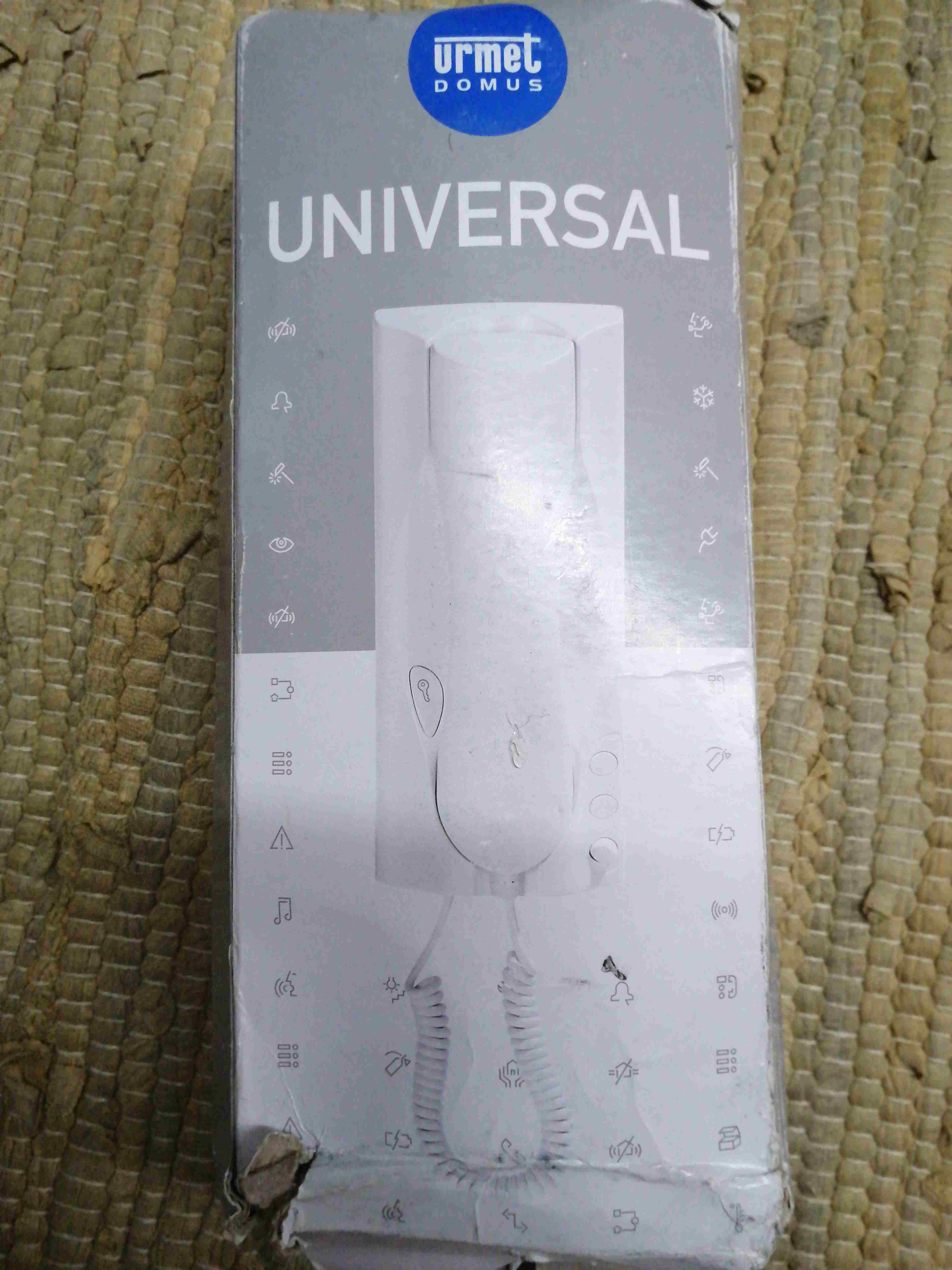

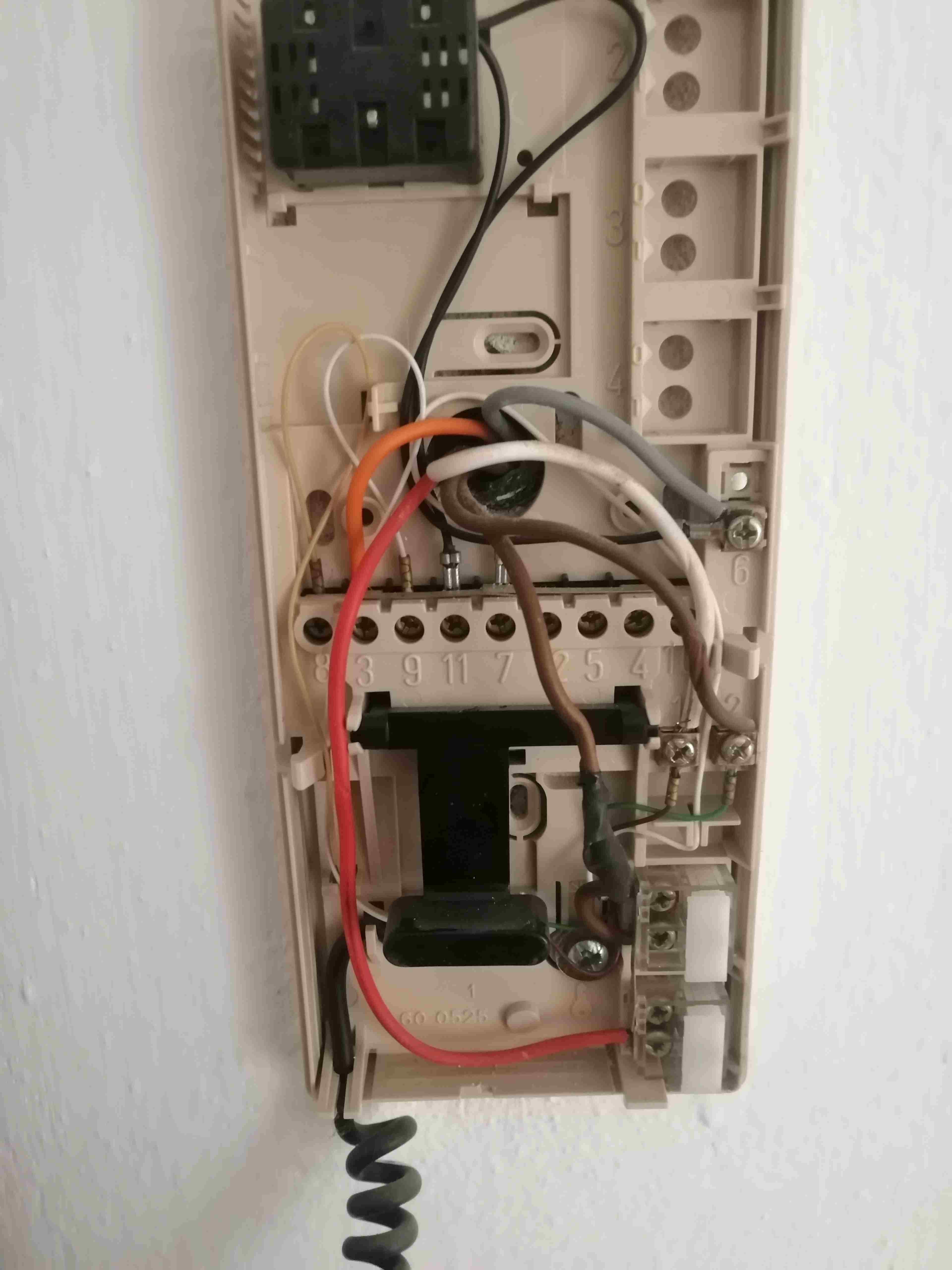

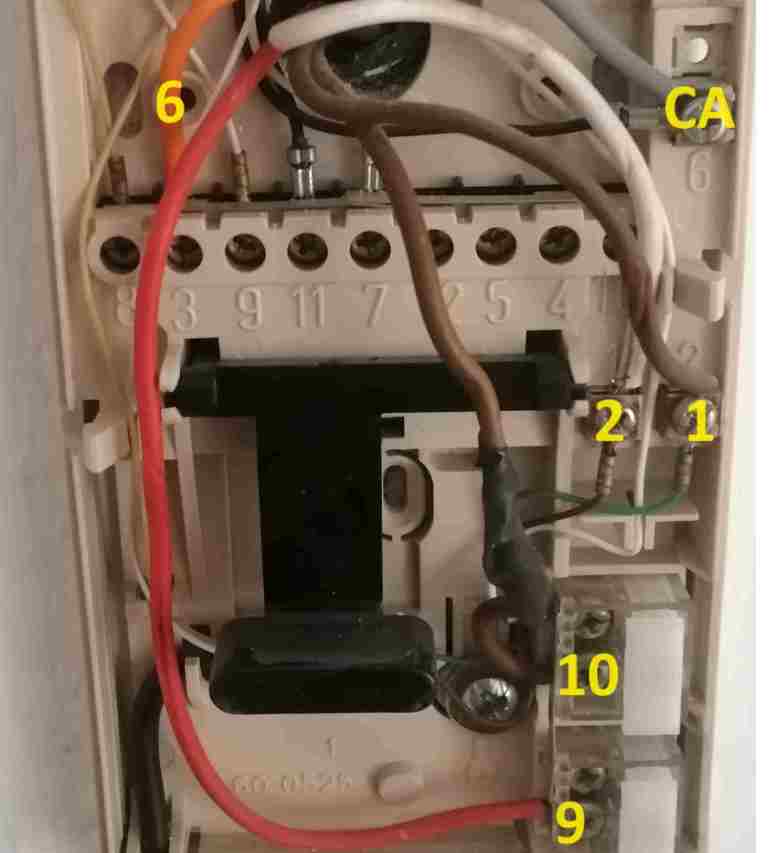

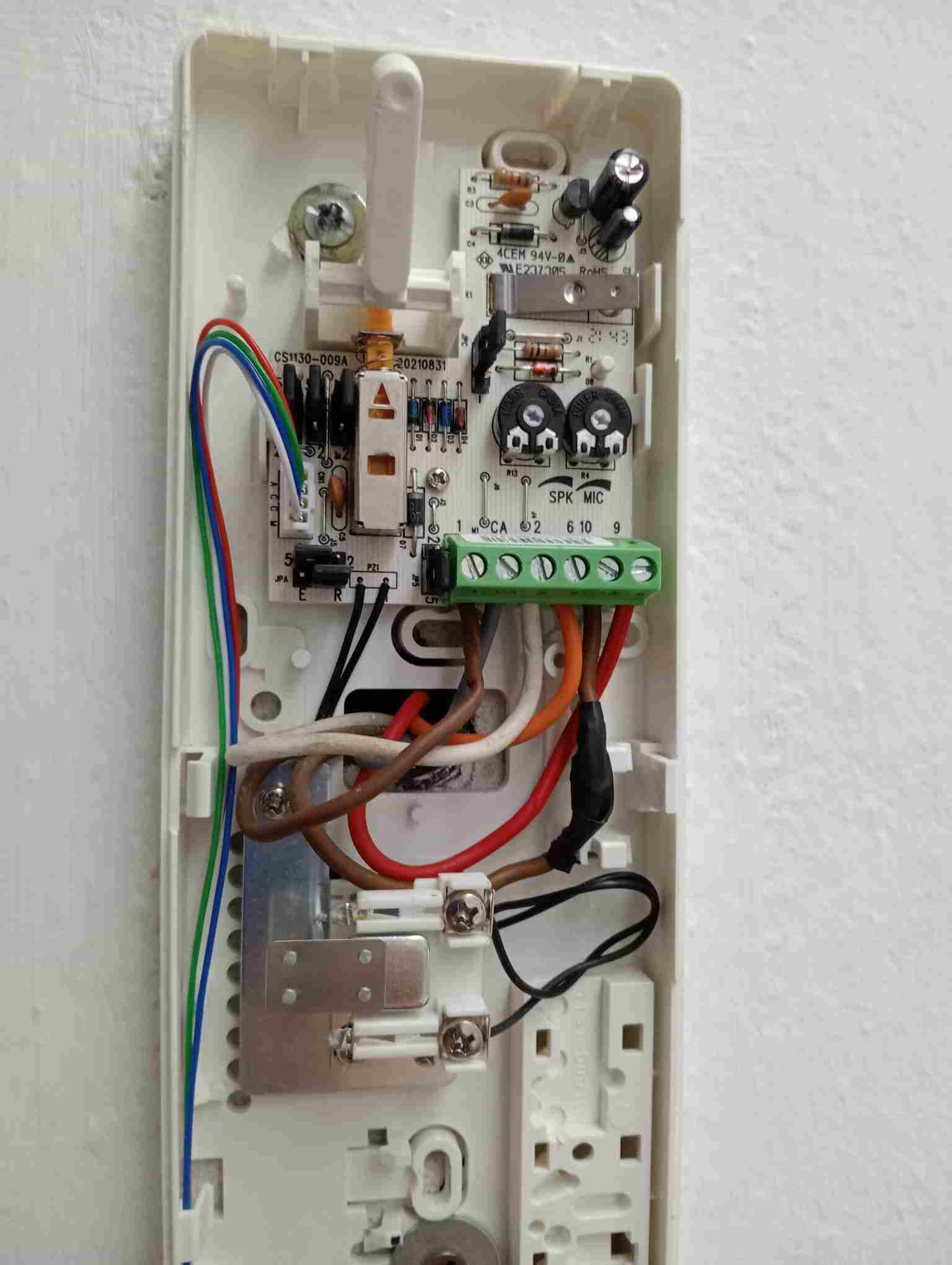

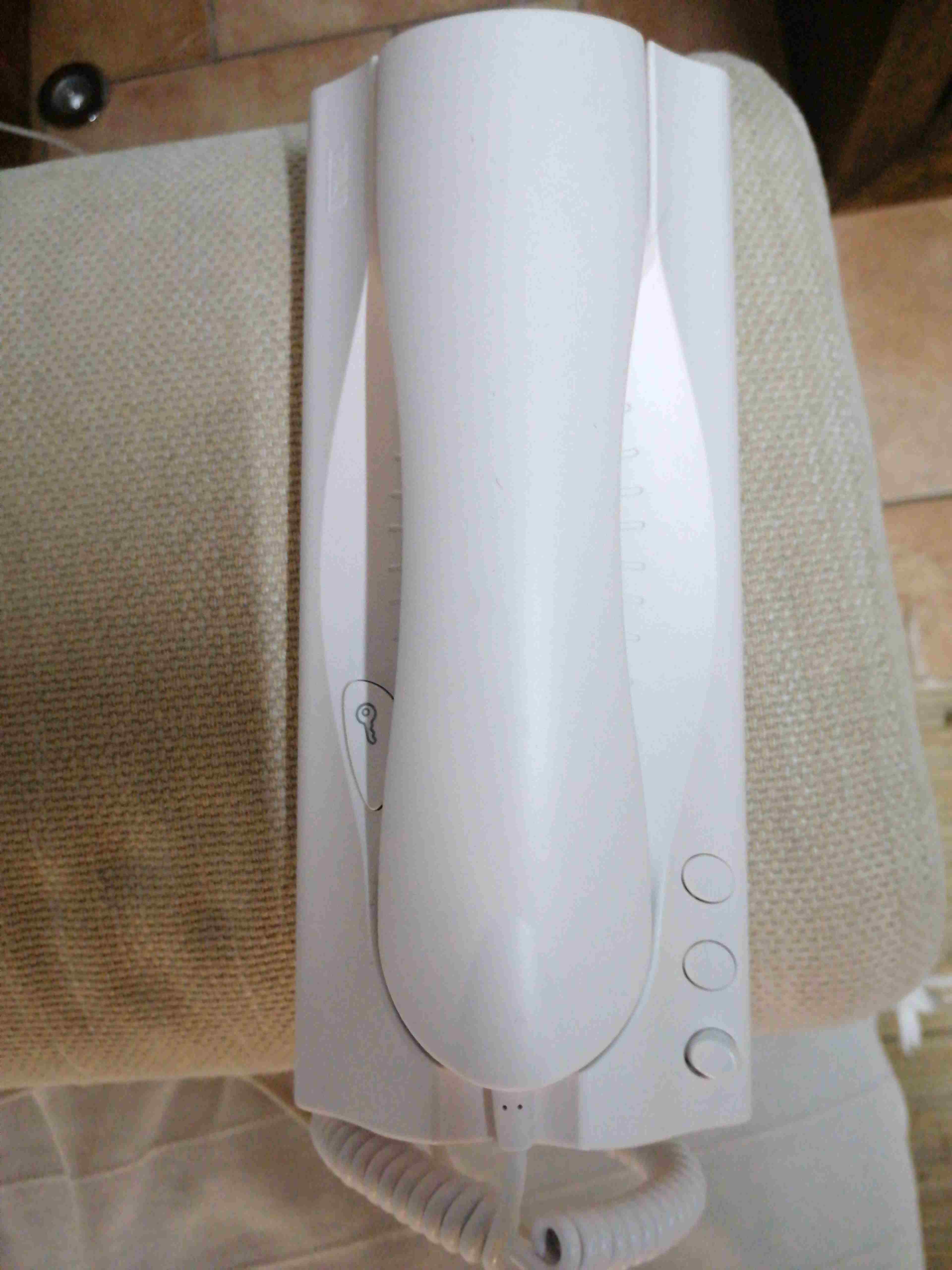

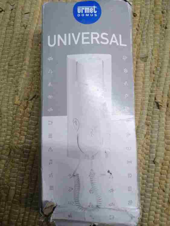

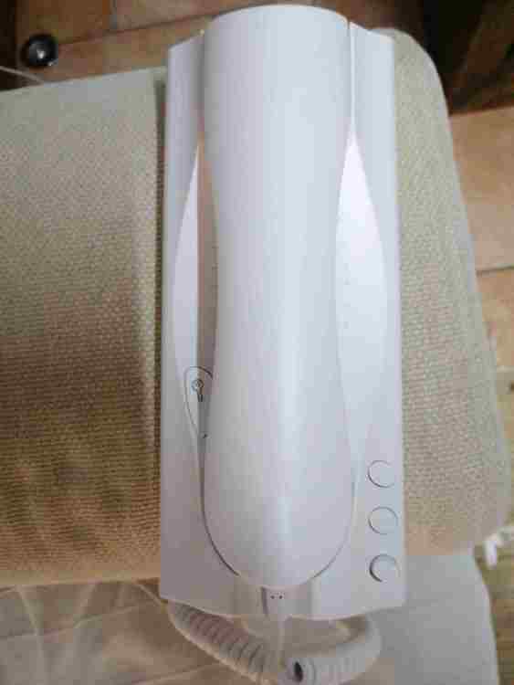

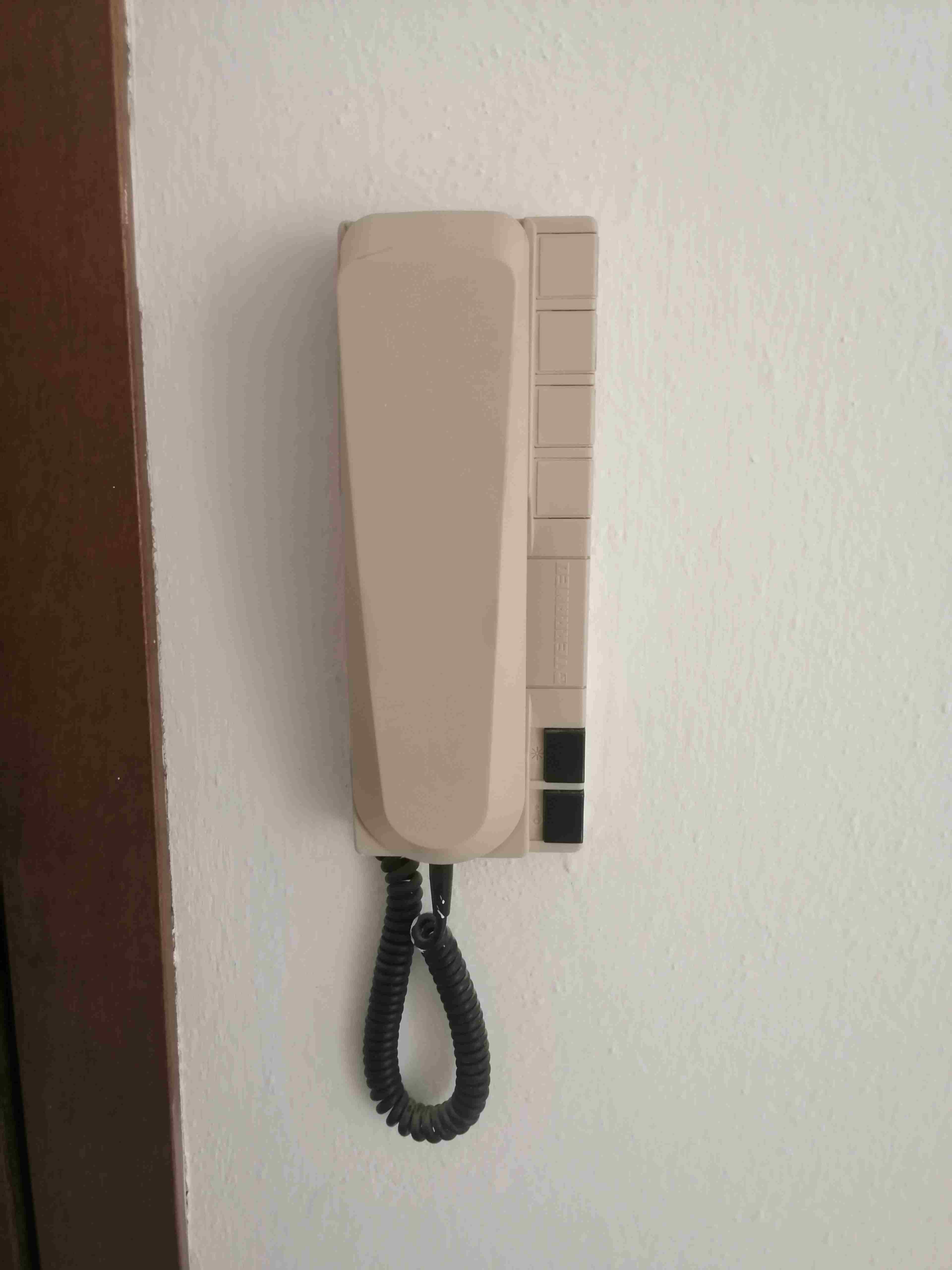

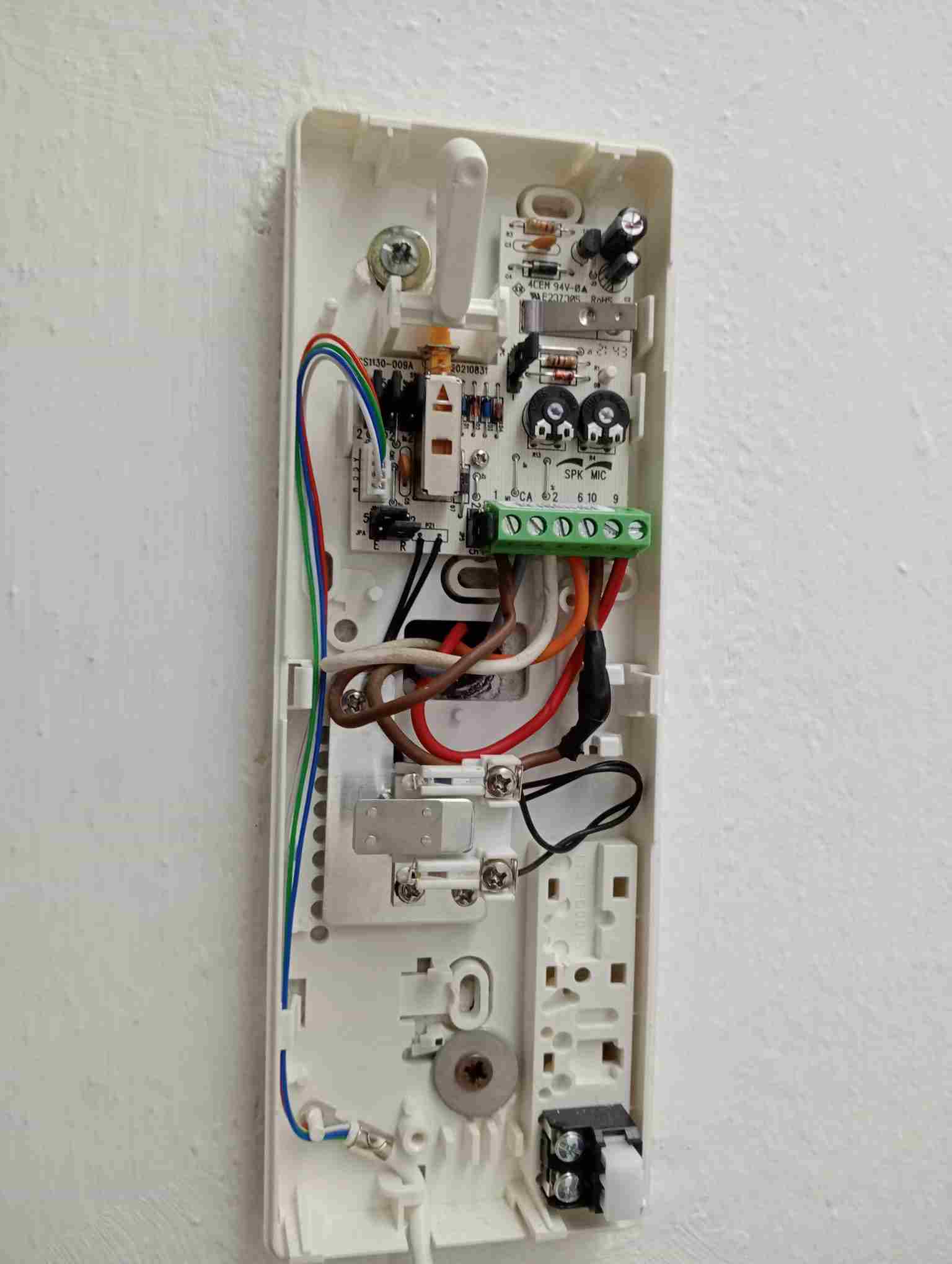

test342
salve dovrei sostituire questo citofono con l ultimo in foto....qualcuno può aiutarmi ....???
Ciao mithe,
52 minuti fa, mithe ha scritto:
dovrei sostituire questo citofono con l ultimo in foto....
In giallo i morsetti dell'Urmet 1133/15, quindi così:
ConversionedaTerraneo600WaUrmet1133-15.thumb.jpg.4db838ce708a4edc62b4d3fdf7ffbf1f.jpg
Però attenzione che dalla foto non riesco a capire se il filo marrone sia collegato in qualche modo sul morsetto del pulsante, oppure sia solo isolato con il nastro nero.
Quindi:
- se non fosse collegato allora devi fare un ponte tra i morsetti tra 6 e 10 con un pezzo di filo e quel marrone lasciarlo lì com'è ora;
- se fosse collegato sul pulsante invece, NON devi fare il ponte tra 6 e 10 del nuovo citofono e collegare il marrone stesso sul morsetto 10.
Inoltre, prima di cambiarlo controlla che i ponticelli neri JP1, JP2, JP3, JP4, JP5, JPA, JPC siano tutti come indicato nel manuale per impianti 4+n con chiamata su ronzatore in Corrente Alternata (anche se dovrebbero già essere apposto di default).
Qui c’è lo schema:
http://www.forum-telephonie.com/schemas-telephonie-images/notice-1133-15-1-combine-universel-urmet.pdf
Facci sapere i risultati
  • 2 weeks later...
ciao ho collegato la cornetta come da foto suona ma non apre devo spostare qualche jump?
14 ore fa, mithe ha scritto:
ho collegato la cornetta come da foto suona ma non apre
Però non hai risposto alla mia prima domanda:
Il 20/06/2024 alle 23:28 , ROBY 73 ha scritto:
Però attenzione che dalla foto non riesco a capire se il filo marrone sia collegato in qualche modo sul morsetto del pulsante, oppure sia solo isolato con il nastro nero.
Quindi:
- se non fosse collegato allora devi fare un ponte tra i morsetti tra 6 e 10 con un pezzo di filo e quel marrone lasciarlo lì com'è ora;
- se fosse collegato sul pulsante invece, NON devi fare il ponte tra 6 e 10 del nuovo citofono e collegare il marrone stesso sul morsetto 10.
E poi a questo punto, sull'altro morsetto del pulsante del vecchio Terraneo con il filo rosso, c'era un ponte e se sì, con quale morsetto?
