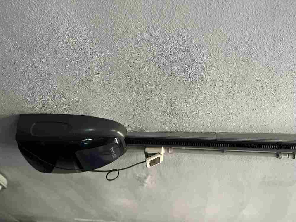

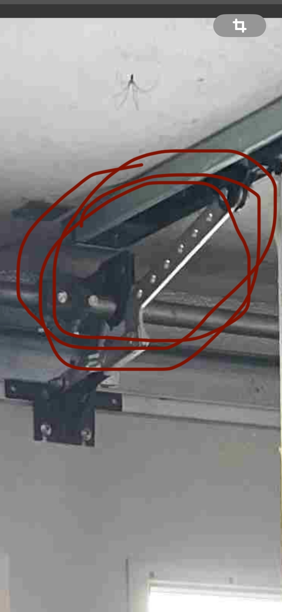

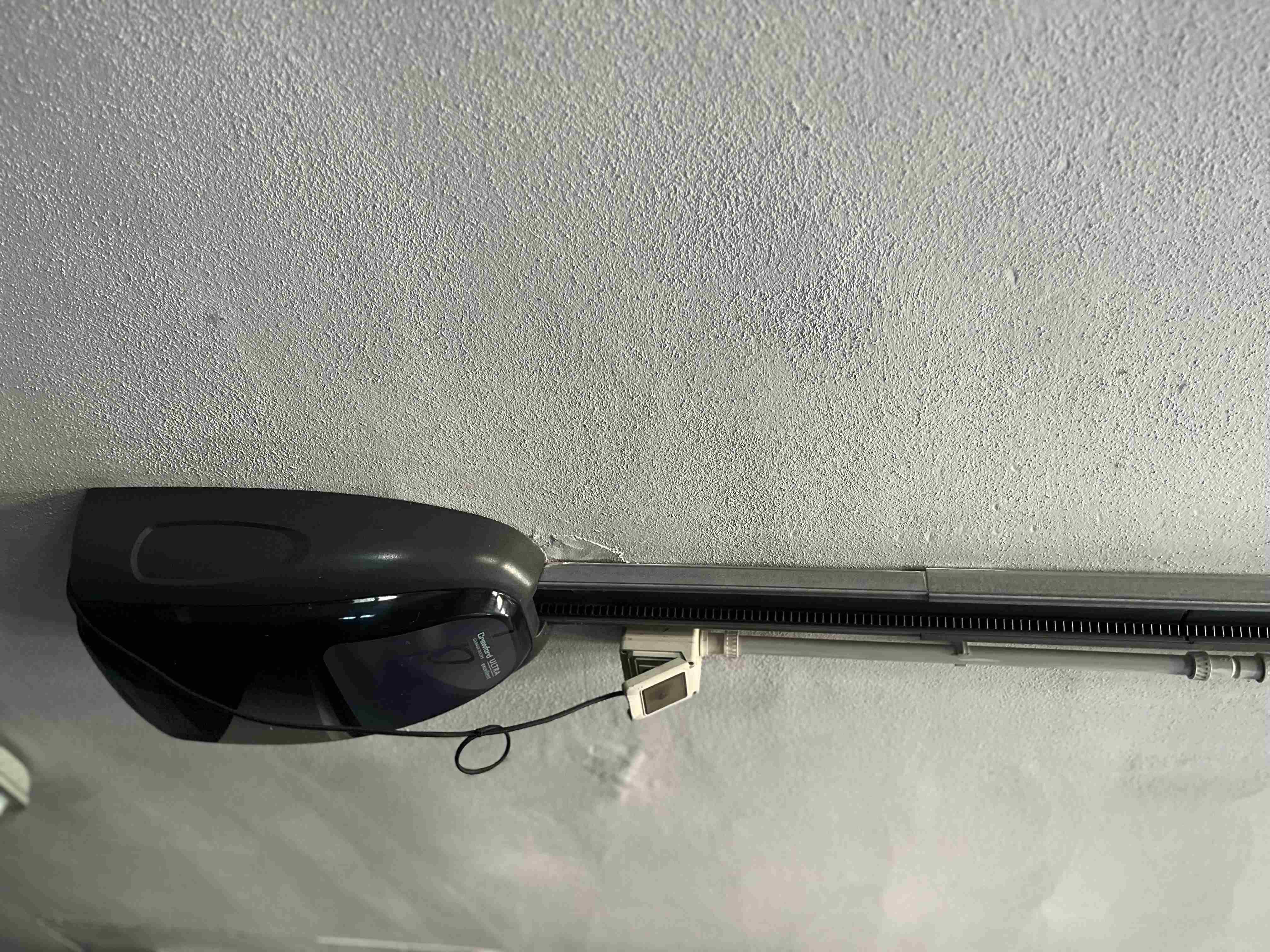

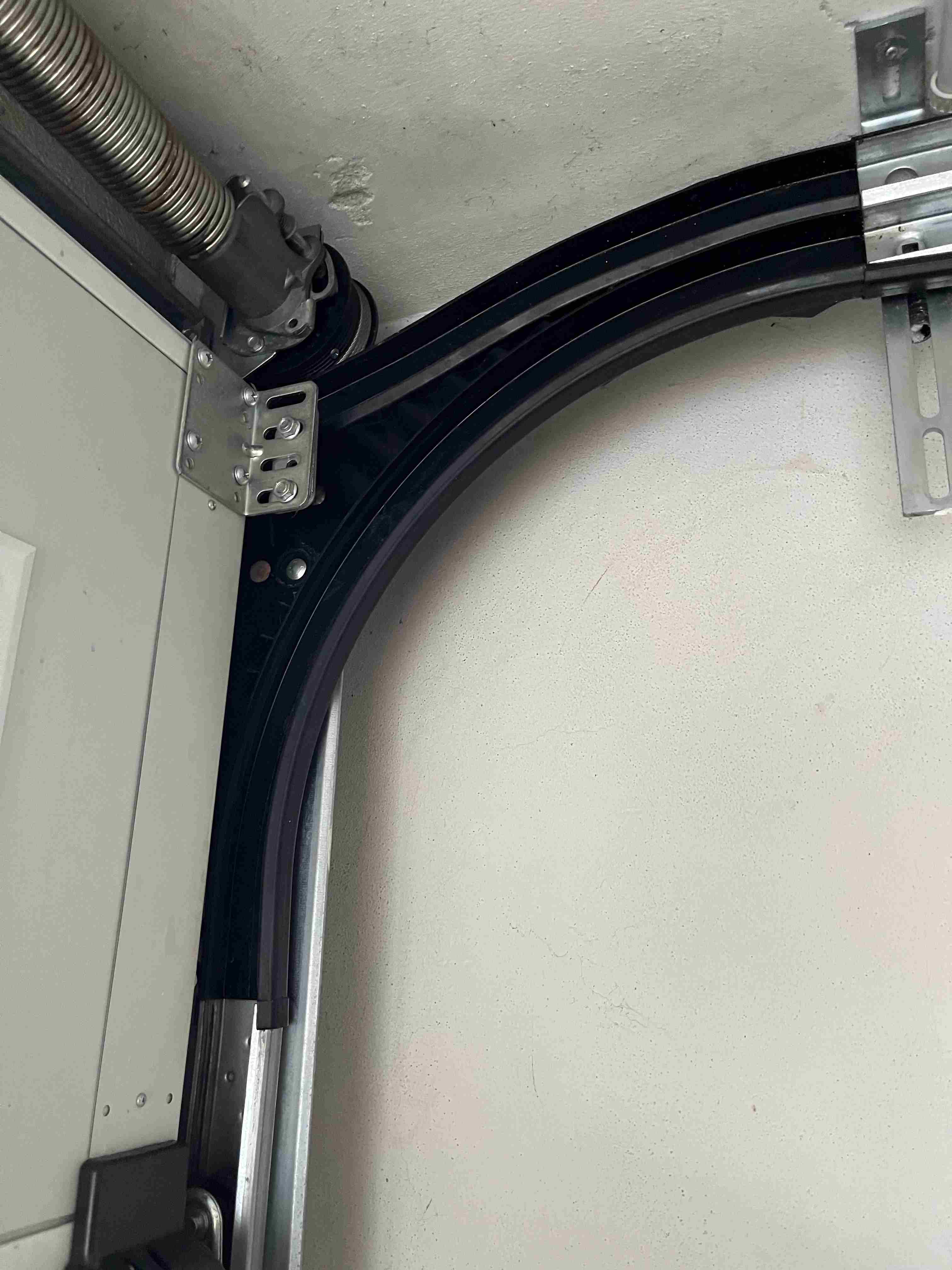

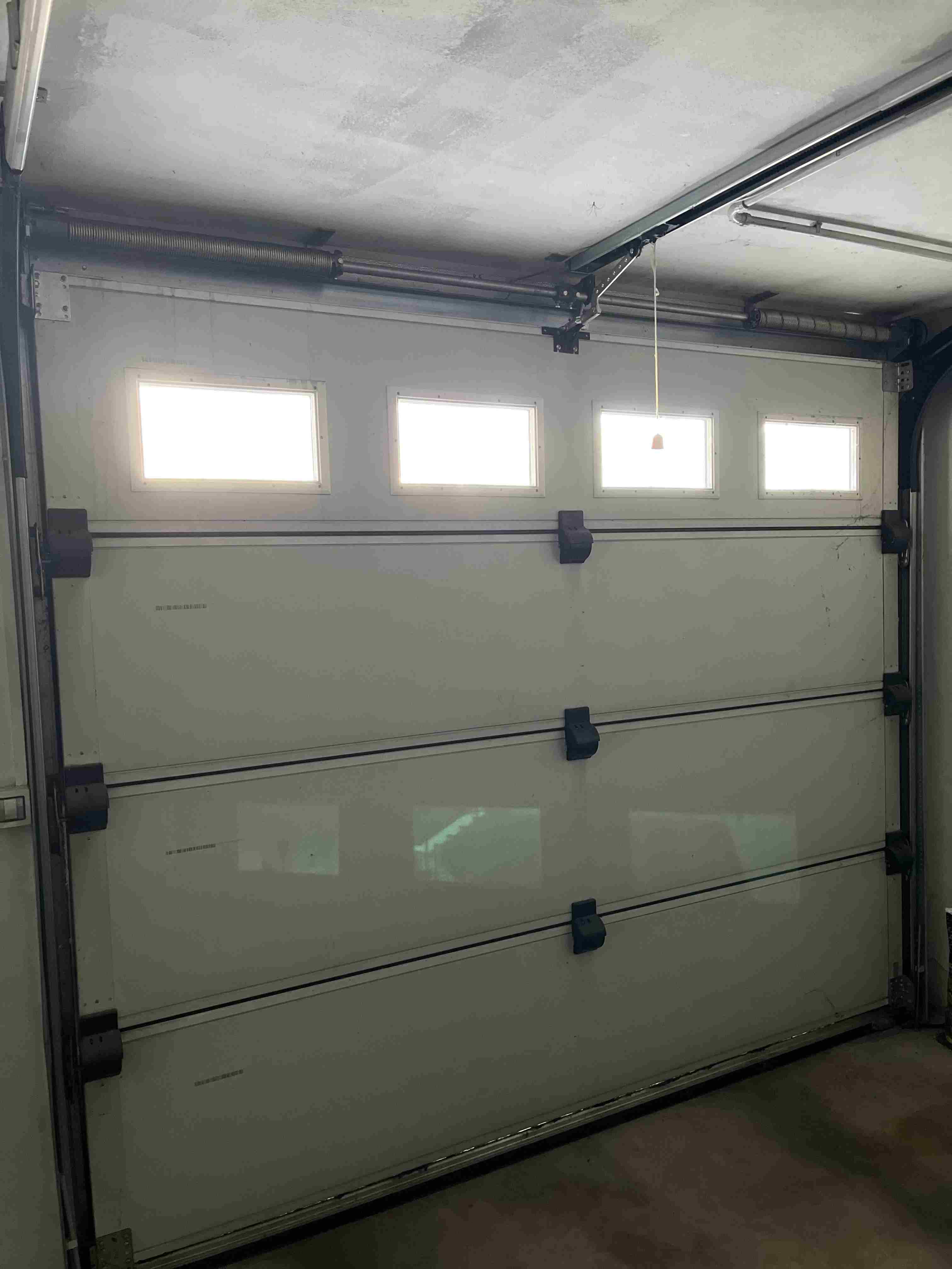

Edoardo 007 Inserito: 22 giugno 2024 Segnala Inserito: 22 giugno 2024 Buongiorno, ho due bascule dellq crawford una con motore originale e l’altra con motore sostituito ma sempre originale anche se con altra estetica. quando le apro entrambe cigolano molto, si possono lubrificare? Se si, in che punti? E con che cosa (olio o svitol)? Grazie
drn5 Inserita: 22 giugno 2024 Segnala Inserita: 22 giugno 2024 Il cigolio probabilmente viene dalle guide laterali...una bella spruzzatina di W40 e risolvi
Edoardo 007 Inserita: 22 giugno 2024 Autore Segnala Inserita: 22 giugno 2024 Grazie mille, faccio subito.
Edoardo 007 Inserita: 1 luglio 2024 Autore Segnala Inserita: 1 luglio 2024 Ciao @drn5, sabato ho usato l'idropulitrice per il piazzale e visto che c'era l'ho usata per pulire le bascule, sia esternamente che internamente, ovviamente non mi sono avvicinato alle parti elettriche. Però lavando bene con detergente e spruzzo le guidi sicuramente ho tolto il wd40 messo anche se a dirti la verità non cigola neanche. Forse il sapone ha contribuito a far scivolare ancora meglio le bascule. Domanda, se nelle arcate di plastica che vedi nella foto ci mettessi un dito di grasso in modo che restasse li e quando le rotelle in gomma passano si auto lubrificano, non sarebbe meglio? Grazie
ilsolitario Inserita: 1 luglio 2024 Segnala Inserita: 1 luglio 2024 (modificato) Io lubrificherei solo dove necessario con grasso secco per evitare che tutta la polvere, insetti o altro rimanga incollato dentro la guida.. Alcuni modelli hanno le cerniere dei pannelli orizzontali dotati di un forellino per la lubrificazione Modificato: 1 luglio 2024 da ilsolitario
Edoardo 007 Inserita: 1 luglio 2024 Autore Segnala Inserita: 1 luglio 2024 Grazie anche e te, quindi dici che il Wd-40 spruzzato in questo binario di plastica nero sia meglio di un dito di grasso sempre da mettere all’interno?
NovellinoXX Inserita: 1 luglio 2024 Segnala Inserita: 1 luglio 2024 (modificato) 34 minuti fa, Edoardo 007 ha scritto: quindi dici che il Wd-40 spruzzato in questo binario di plastica nero sia meglio di un dito di grasso sempre da mettere all’interno? Io in questi casi il WD lo uso per capire dove cigola, ma essendo molto fluido dura poco. Se ritieni opportuno usare grasso usa quello bianco al litio. Modificato: 1 luglio 2024 da NovellinoXX
Edoardo 007 Inserita: 17 gennaio 2025 Autore Segnala Inserita: 17 gennaio 2025 Ci risiamo con il cigolio, domani stacco la bascula dal motore e faccio un apri e chiudi senza far muore la porta e vedo se lo sento ancora, l’altra volta quando avevo fatto questa prova si è subito capito che era il “cuscinetto” dove gira la cinghia che è opposto al motore, difatti lubrificando non l’ha più fatto, ma da un paio di giorni è ricominciato e oggi dando lo svitol (domani vi metto il tipo di svitol usato in quanto è un modello diverso dal classico), non sembra aver risolto. incomincio a pensare alla cinghia o al motore, ma il motore si può lubrificare? comunque farò anche la prova di aprire e chiudere la bascula a mano per vedere se è dura…
Edoardo 007 Inserita: 16 febbraio Autore Segnala Inserita: 16 febbraio Buona sera a tutti, stasera aprendo la basculante ho fatto caso che non si apriva, l’ho aiutata con la mano e si è aperta. Nel chiudersi nessuna fatica. Riprovo e noto che si alza per un po’, poi si ferma come anche la cinghia, praticamente mentre il motore gira ancora la cinghia non si muove più. Ho lubrificato con svitol la rotella dove gira la cinghia ma nulla. Ho staccato la basculante e la cinghia è tornata a girare. Penso a due cose, o il motore non ce la fa o è da tirare/cambiare la cinghia. Consigli?
Maurizio Colombi Inserita: 16 febbraio Segnala Inserita: 16 febbraio Anche se si tratta della stessa persona e della stessa bascula, per favore, apri una nuova discussione. Grazie. DISCUSSIONE CHIUSA
