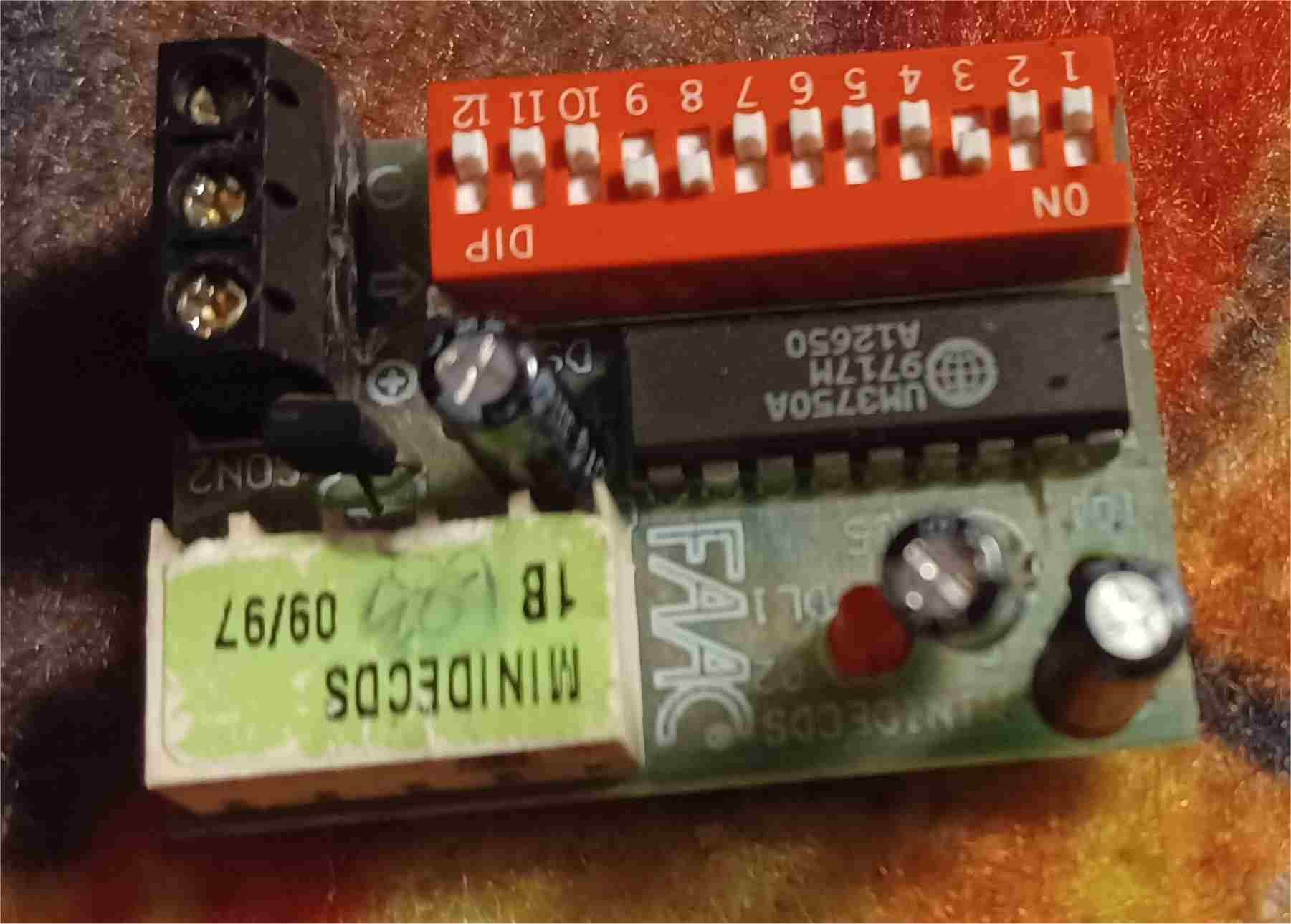

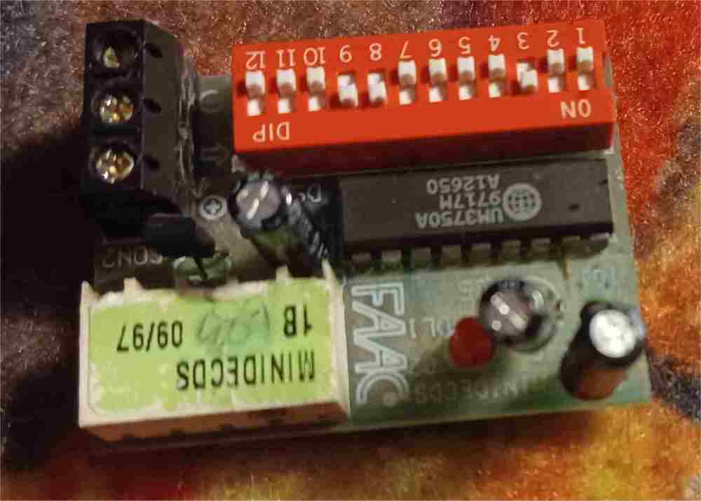

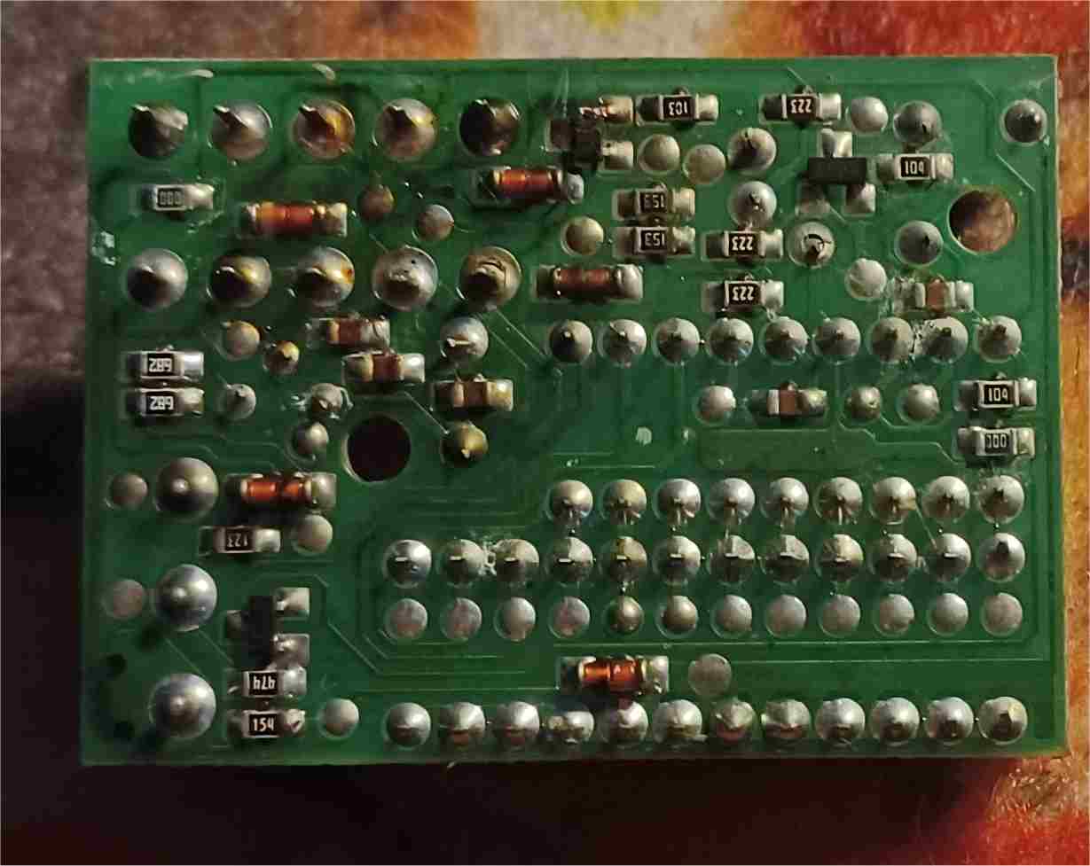

Salve a tutti ! Cerco aiuto a individuare il nome esatto di un transistor che si è bruciato dopo la scarica di un fulmine su un minidec ds faac piuttosto antico ma ancora in commercio,
Sulla foto che ho allegato è quello posto in alto dove si riesce a leggere le prime due cifre  G1....  il resto è andato arrosto. Presumo che le due ultime cifre siano 74 (sette e quattro) come si legge anche  dagli altri due transistor che sono restati illesi,  3FP 74   e 1GP  74.
Il mio sistema, Cancello d'ingresso della mia casa,  che ho verificato: Scheda, motori, fotocellule è rimasto illeso ad eccezione di questa piccola scheda, essendo intervenuto il fusibile da 800 ma che ha salvato tutto.
Vi ringrazio anticipatamente e continuo a leggervi su tutti i vari forum con estremo interesse
minidec ds.jpg
retro minidec ds.jpg
Transistor BC817.
Per sicurezza meglio cambiare anche il diodo LL4148 subito a fianco
  • 2 weeks later...
Ok grazie   ho acquistato il transistor  BC 817  ma mi è stato inviato con la sigla sda , Mi sembra diverso, proverò a sostituirlo come ha visto fare su alcuni tutorial, Francamente è un'operazione da nono-tecnologia speriamo bene,  il diodo indicato l'ho testato ed è illeso.
Grazie e vi saluto
5 ore fa, tocc48 ha scritto:
Ok grazie   ho acquistato il transistor  BC 817  ma mi è stato inviato con la sigla sda , Mi sembra diverso, proverò a sostituirlo come ha visto fare su alcuni tutorial, Francamente è un'operazione da nono-tecnologia speriamo bene,  il diodo indicato l'ho testato ed è illeso.
Grazie e vi saluto
Rifai anche la saldatura al condensatore a fianco del led che non è messa bene
