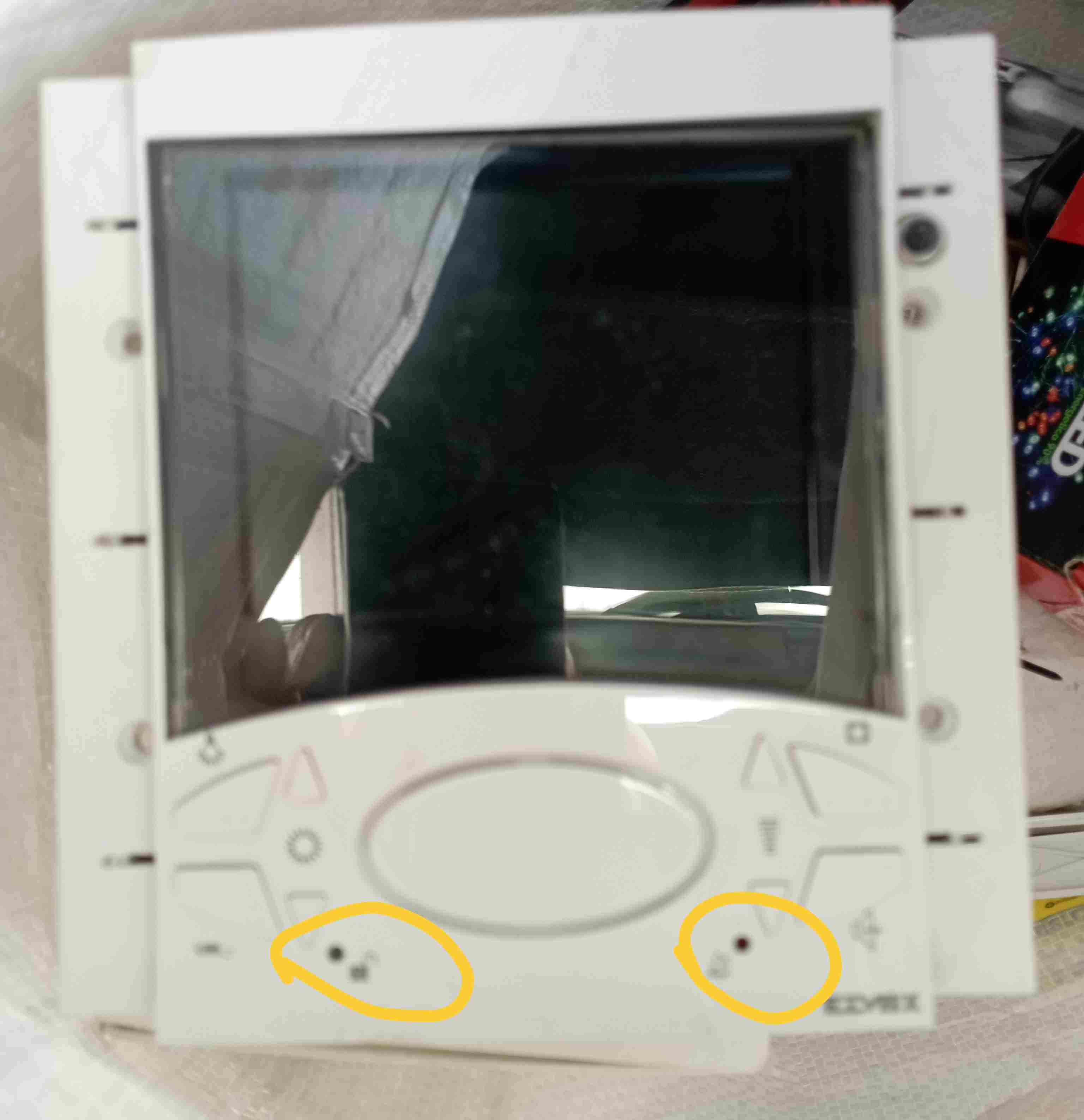

MaxBar78 Inserito: 23 giugno 2024 Segnala Inserito: 23 giugno 2024 Buonasera a tutti, avrei di bisogno di risolvere un piccolo problema, sono in un condominio di 4 unità, praticamente solo il mio videocitofono non funziona, tutti gli altri si. Quando suono dalla pulsantiera esterna non si accende la telecamera e nemmeno si accende il monitor interno , la marca Elvox monitor, il trasformatore Elvox mod.6922. Aspetto gentilmente un vostro cenno di risposta. Grazie, saluti.
ROBY 73 Inserita: 23 giugno 2024 Segnala Inserita: 23 giugno 2024 Ciao MaxBar78, 2 ore fa, MaxBar78 ha scritto: Quando suono dalla pulsantiera esterna non si accende la telecamera e nemmeno si accende il monitor interno , la marca Elvox monitor, il trasformatore Elvox mod.6922. Bisognerebbe sapere l'articolo del videocitofono interno anche se dall'alimentatore 6922 presumo che si tratti di un vecchio sistema 2 Fili (ora c'è il 2 Fili Plus). Credo che il problema sia sul videocitofono interno. 2 ore fa, MaxBar78 ha scritto: sono in un condominio di 4 unità, Come sono divisi i pulsanti dei campanelli? Quanti moduli ci sono? Posta una foto della pulsantiera esterna (coprendo i nomi sulle targhette) e anche del citofono interno che se riesci a toglierlo è meglio vedere l'articolo esatto. Se hai un tester e lo sai usare, controlla che sui morsetti 1 e 2 del videocitofono interno arrivino i 28VDC (Tensione Continua) del BUS.
MaxBar78 Inserita: 24 giugno 2024 Autore Segnala Inserita: 24 giugno 2024 23 ore fa, MaxBar78 ha scritto: Buonasera a tutti, avrei di bisogno di risolvere un piccolo problema, sono in un condominio di 4 unità, praticamente solo il mio videocitofono non funziona, tutti gli altri si. Quando suono dalla pulsantiera esterna non si accende la telecamera e nemmeno si accende il monitor interno , la marca Elvox monitor, il trasformatore Elvox mod.6922. Aspetto gentilmente un vostro cenno di risposta. Grazie, saluti.
MaxBar78 Inserita: 24 giugno 2024 Autore Segnala Inserita: 24 giugno 2024 Il 23/06/2024 alle 21:05 , MaxBar78 ha scritto: Buonasera Roby 73 , grazie per avermi risposto, allora il monitor interno art.6601 , è un videocitofono ha due fili, per adesso ha due led accesi, uno verde e uno rosso sul simbolo del campanello, le invio in allegato le foto.
ROBY 73 Inserita: 24 giugno 2024 Segnala Inserita: 24 giugno 2024 35 minuti fa, MaxBar78 ha scritto: il monitor interno art.6601........ Da QUI puoi scaricarti il manuale. 37 minuti fa, MaxBar78 ha scritto: per adesso ha due led accesi, uno verde e uno rosso sul simbolo del campanello Ma rimangono sempre accesi costantemente che suonino o meno e/o che provi ad aprire il cancello, oppure quando esattamente? Se vuoi, prova a riportare il videocitofono ai dati di default, tanto "perso per perso" la situazione cambia poco. Attenzione che nel manuale c'è un pezzo mancante del testo per la lingua italiana, casomai è completa per le altre lingue. intendo a pag. 5, dove c'è scritto: <<Cancellazione totale delle programmazioni. Fase di programmazione: Questa procedura è consigliata quando si vuole cambiare l’ID di un........>> Dopo di che dovrai provare a rifare la procedura di: "Programmazione codice identificativo......." a pag. 4. Se nemmeno così non si sistema, mi sa che l'apparecchio è da "mandare in pensione" ed acquistarne uno nuovo del sistema attuale 2 Fili Plus
ROBY 73 Inserita: 24 giugno 2024 Segnala Inserita: 24 giugno 2024 28 minuti fa, ROBY 73 ha scritto: Attenzione che nel manuale c'è un pezzo mancante del testo per la lingua italiana,......... Se vuoi qui sotto: https://www.vimar.com/irj/go/km/docs/z_catalogo/DOCUMENT/S6I_660_1AU_R07.37774.pdf ho trovato il manuale dell'apparecchio solo audio (6601/AU), ma se non ricordo male la procedura è pressoché identica al video
MaxBar78 Inserita: 25 giugno 2024 Autore Segnala Inserita: 25 giugno 2024 4 ore fa, ROBY 73 ha scritto: Da QUI puoi scaricarti il manuale. Ma rimangono sempre accesi costantemente che suonino o meno e/o che provi ad aprire il cancello, oppure quando esattamente? Se vuoi, prova a riportare il videocitofono ai dati di default, tanto "perso per perso" la situazione cambia poco. Attenzione che nel manuale c'è un pezzo mancante del testo per la lingua italiana, casomai è completa per le altre lingue. intendo a pag. 5, dove c'è scritto: <<Cancellazione totale delle programmazioni. Fase di programmazione: Questa procedura è consigliata quando si vuole cambiare l’ID di un........>> Dopo di che dovrai provare a rifare la procedura di: "Programmazione codice identificativo......." a pag. 4. Se nemmeno così non si sistema, mi sa che l'apparecchio è da "mandare in pensione" ed acquistarne uno nuovo del sistema attuale 2 Fili Plus Ok, farò la prova, se faccio il default. Non è che combino casini con gli altri videocitofoni dei vicini?
ROBY 73 Inserita: 25 giugno 2024 Segnala Inserita: 25 giugno 2024 19 ore fa, MaxBar78 ha scritto: se faccio il default. Non è che combino casini con gli altri videocitofoni dei vicini? No, vai ad agire solo sul tuo videocitofono, l'importante è che non premi pulsanti di chiamata diversi dal tuo nella pulsantiera esterna
