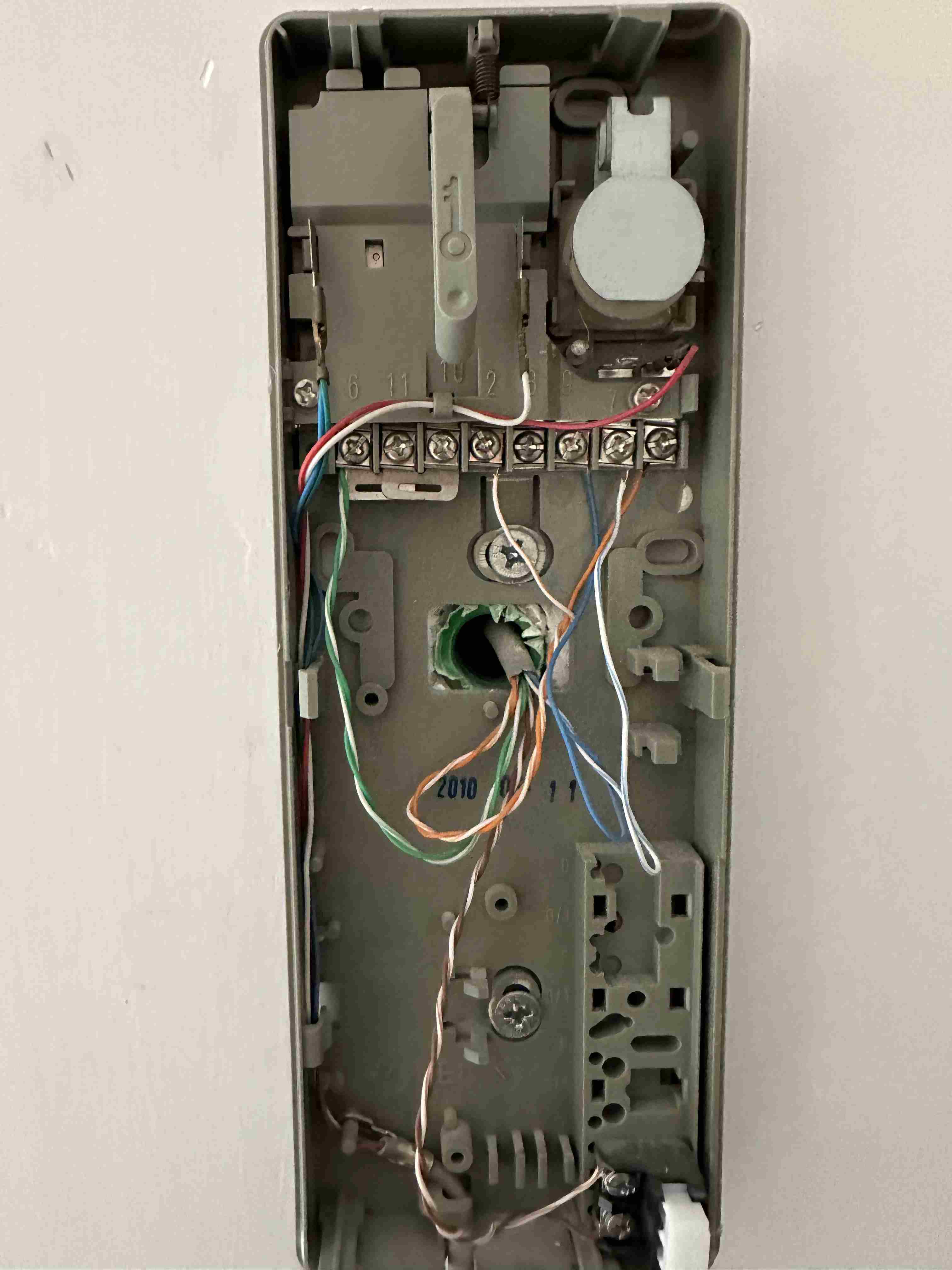

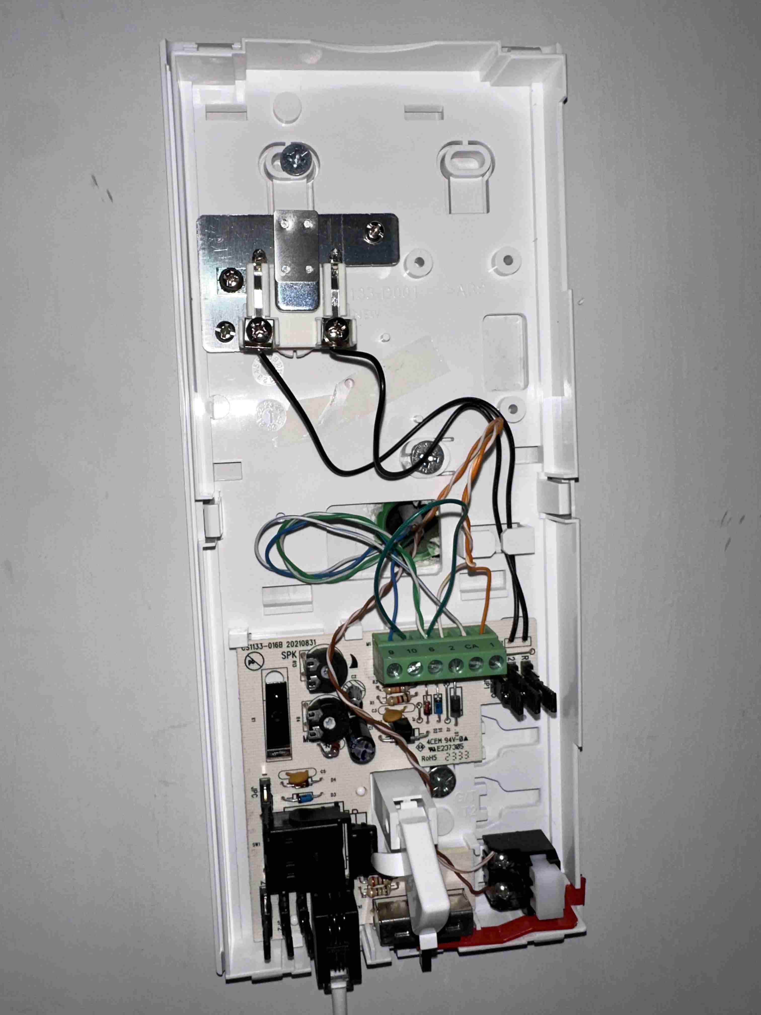

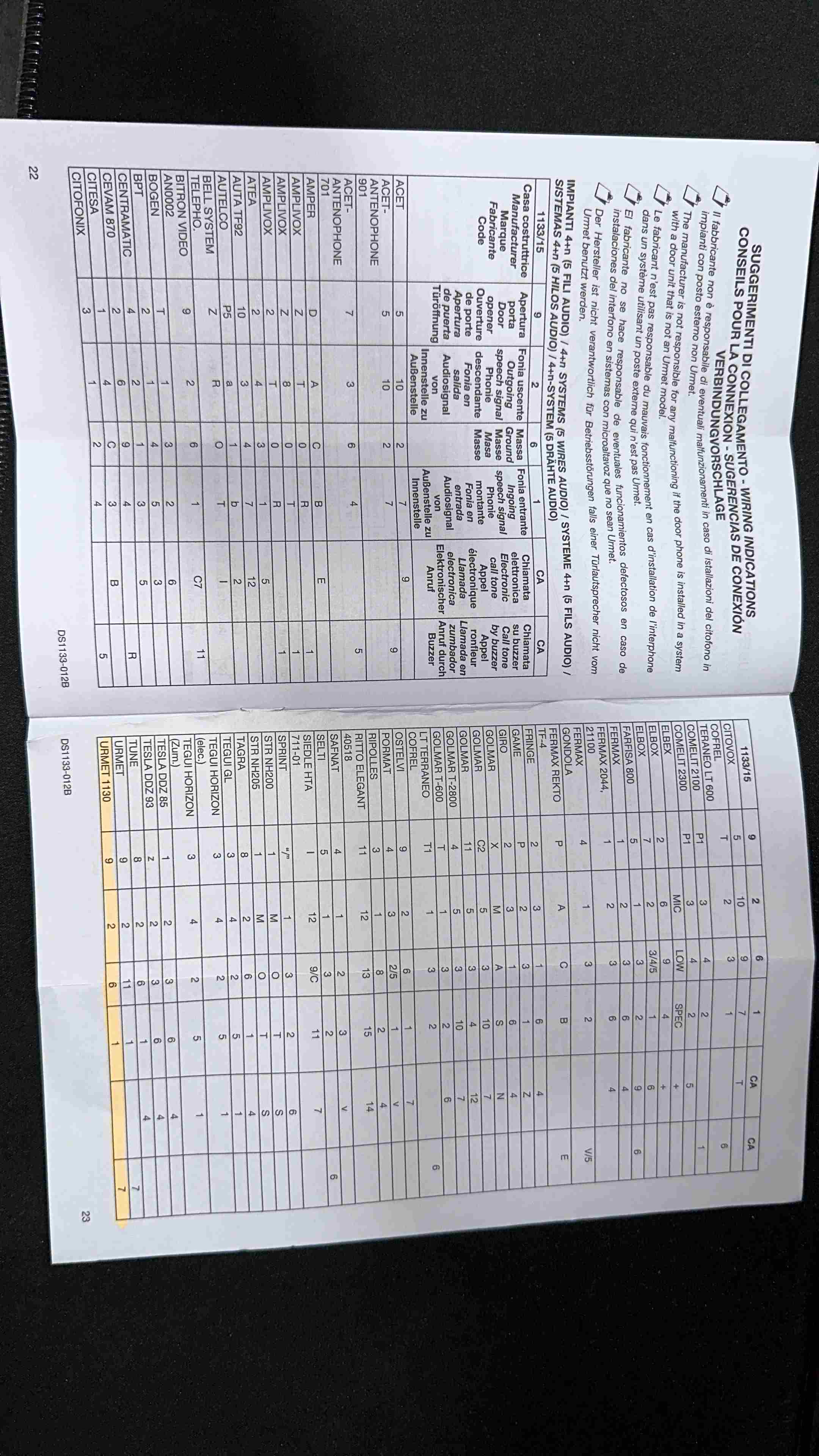

PaveseGP Inserito: 23 giugno 2024 Segnala Inserito: 23 giugno 2024 (modificato) Buonasera a tutti, ho acquistato 5 citofoni URMET modello 1133/15 per il mio palazzo e, dopo aver montato il primo e aver collegato tutti i fili, il campanello iniziava a suonare in continuazione e mi sono accorto che il jumper JPA era sulla posizione "R", una volta spostato lo stesso sulla posizione "E", il campanello smetteva di suonare ma quando si premeva il pulsante esterno non si sentiva nessun suono. Voglio precisare che col vecchio citofono il campanello funzionava normalmente. Nonostante ciò il suono sia entrante che uscente si sente perfettamente e si aprono entrambi i cancelli pedonali. In allegato vi mostro la foto dei collegamenti del citofono vecchio, la foto dei collegamenti del nuovo citofono e lo schema di collegamento che è uscito nella confezione. Per quanto riguarda i collegamenti del VECCHIO CITOFONO, se non dovessero essere chiari nelle foto, sono fatti in questo modo: -MORS. 6 -> verde + biancoverde; -MORS. 2 -> biancoarancione; -MORS. 9 -> blu; -MORS. 7 -> biancoblu; -MORS. 1 -> arancione. Per quanto riguarda i collegamenti del NUOVO CITOFONO, se non dovessero essere chiari nelle foto, sono fatti in questo modo: -MORS. 9 -> blu; -MORS. 10 -> ponticellato su MORS. 6; -MORS. 6 -> verde + biancoverde; -MORS. 2 -> biancoarancione; -MORS. CA -> biancoblu; -MORS. 1 -> arancione. Per quanto riguarda i jumper, se non dovessero essere chiari nelle foto, sono posizionati in questo modo: -JP1 -> "5"; -JP2 -> "5"; -JP3 -> "5"; -JP4 -> "5"; -JP5 -> "5"; -JPC -> "+"; -JPA -> "E". La regolazione del volume di chiamata, a differenza di come mostrato in foto, è impostata su MAX. Ringrazio chiunque decida di aiutarmi. Modificato: 23 giugno 2024 da PaveseGP
Roberto Garoscio Inserita: 23 giugno 2024 Segnala Inserita: 23 giugno 2024 Metti JPA su R e vedrai che funziona
PaveseGP Inserita: 23 giugno 2024 Autore Segnala Inserita: 23 giugno 2024 Quando provo a metterlo su "R" il campanello suona sempre, anche quando non viene premuto il pulsante
Roberto Garoscio Inserita: 24 giugno 2024 Segnala Inserita: 24 giugno 2024 Probabilmente il pulsante fuori è incastrato o guasto, perché hai sostituito il vecchio?
PaveseGP Inserita: 24 giugno 2024 Autore Segnala Inserita: 24 giugno 2024 Allora ho sostituito tutto, anche la pulsantiera esterna, solamente per questioni estetiche… ho sostituito la pulsantiera esterna e col vecchio citofono non dava nessun problema, col nuovo invece se il jumper JPA lo posiziono su R il campanello suona sempre, senza che io prema il pulsante… mentre se il jumper JPA lo posiziono su E il campanello non funziona proprio
Roberto Garoscio Inserita: 24 giugno 2024 Segnala Inserita: 24 giugno 2024 Se funzionava con il vecchio deve funzionare anche il nuovo, misura tra il filo del 6 e il filo del CA(7) se trovi la tensione di 12Vac sempre presente non è colpa del citofono ma di qualche errore di collegamento.
PaveseGP Inserita: 24 giugno 2024 Autore Segnala Inserita: 24 giugno 2024 Ti ringrazio, proverò domattina e ti farò sapere. Buona serata
