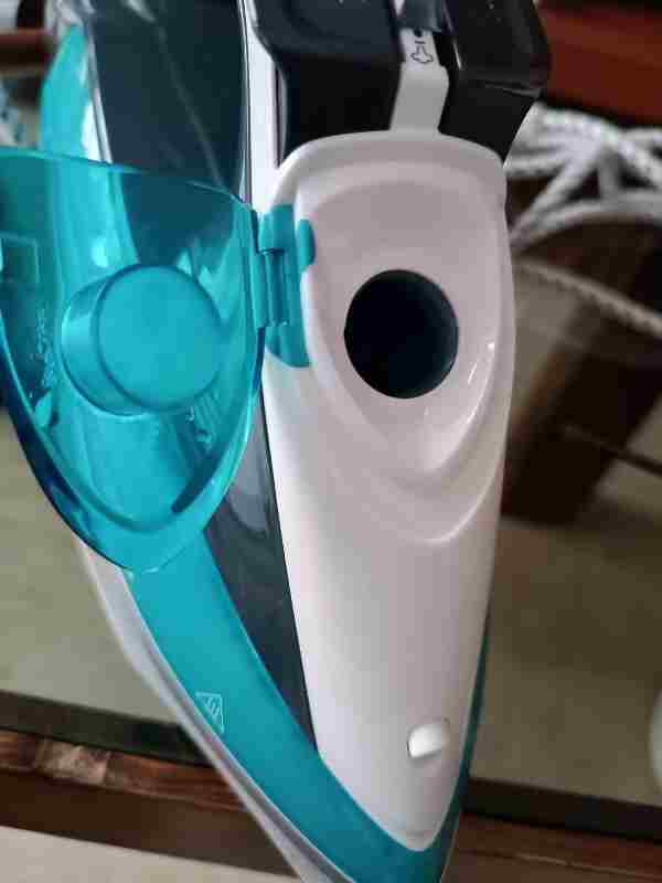

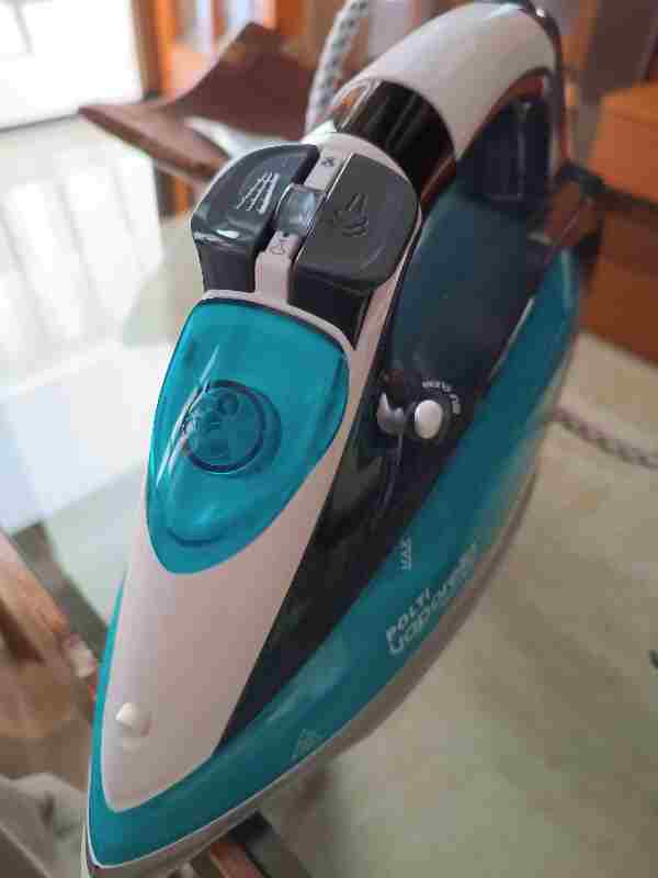

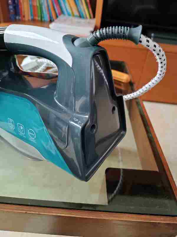

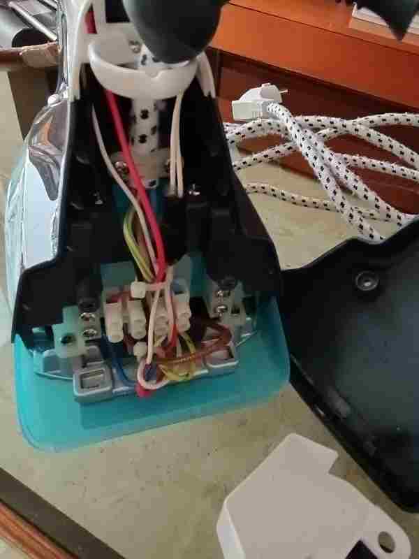

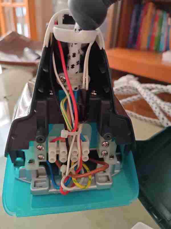

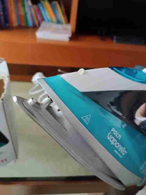

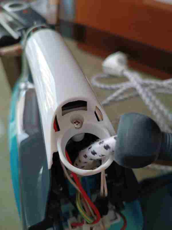

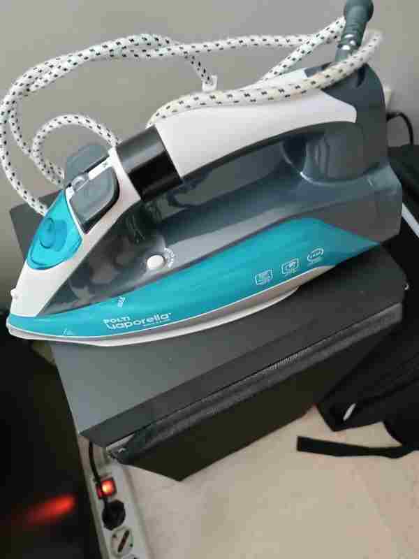

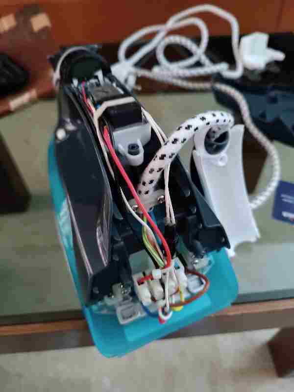

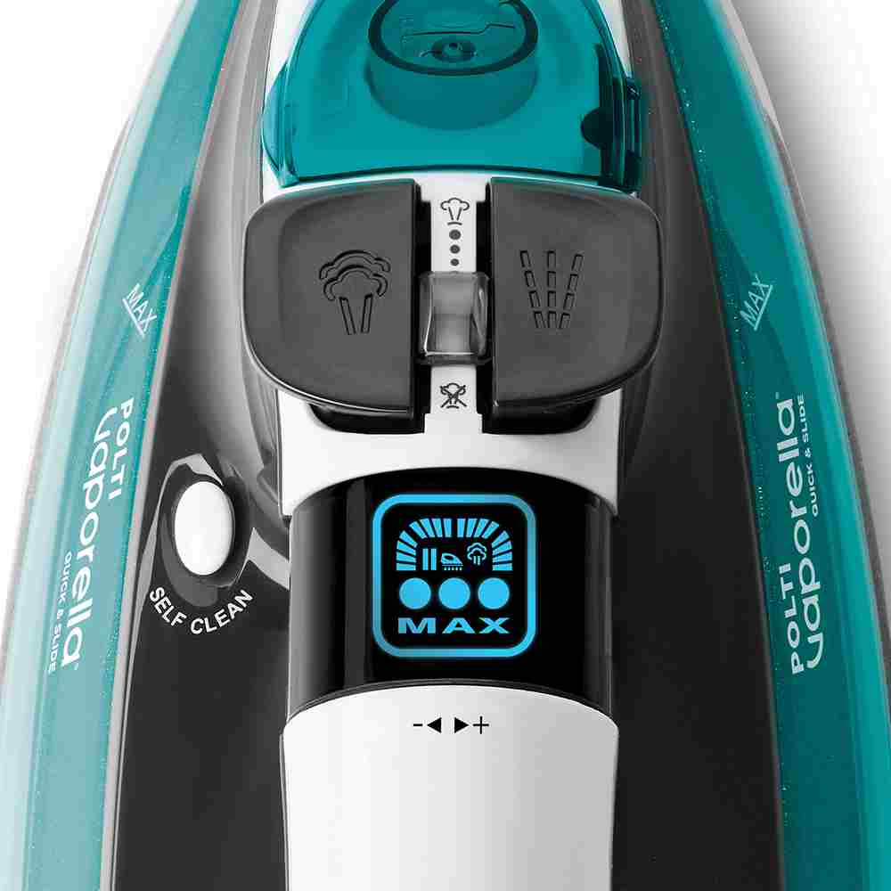

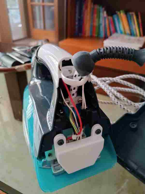

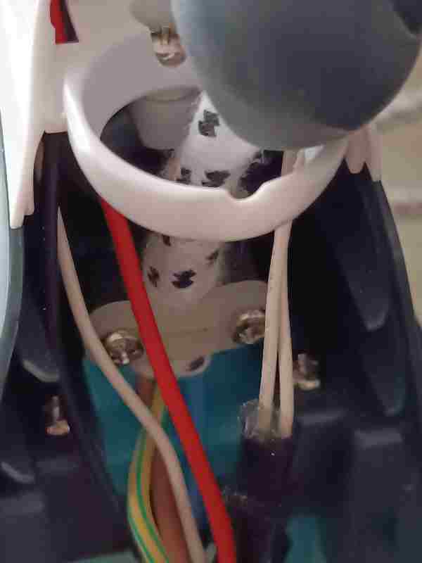

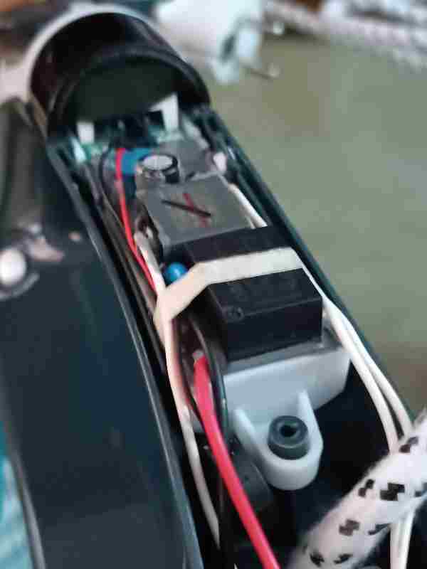

Ferro da stiro Vaporella Polti Quick & Slide QS220
Buongiorno, ho bisogno di aiuto per smontare questo ferro da stiro, perché la piastra si è staccata dal corpo del ferro (manico + serbatoio) ma per poter accedere alla zona dove immagino ci siano delle viti con cui è fissata alla base devo necessariamente smontare tutto.
Ho svitato le due viti e rimosso lo sportello posteriore e sfilato la mascherina bianca che copre la morsettiera, ma ora non so come procedere
Stefano Dalmo
Devi sganciare il carter bianco anteriore e sotto uscirà la vite  .
in genere sino tutti così.
oltre alle due viti sul posteriore  ai lati della morsettiera.
E come si sgancia il "carter bianco" anteriore?
Perdonami, ma esattamente cosa si intende per carter? Tutta la parte bianca anteriore fino all'anello nero? In realtà, la base della piastra termina molto prima dello sportello posteriore, forse che non occorra proprio rimuovere quest' ultimo?
Modificato: da gorkys
Stefano Dalmo
36 minuti fa, gorkys ha scritto:
Tutta la parte bianca anteriore fino all'anello nero?
Si .
tu hai chiesto , io ti ho risposto , come si fa  in genere nel 99% dei casi .
in alcuni casi i tasti  vengono tirati via  , quando è previsto. .  Per accedere alle viti. , ma non mi sembra questo il caso .
fai come ritieni opportuno .
Secondo te come si sgancia questa parte bianca?
Facendo leva con un oggetto piatto e sottile?
Io comunque non riesco ad andare oltre.
Se qualche anima buona mi fornisce un aiuto...
Stefano Dalmo
Sgancia i pulsanti vapore ,  vanno tirati in su ,  visto che dalla foto si nota che il tasto è più grande del foro dove va premuto .
 Svita la vite che si trova nel foro di ingresso del cavo di alimentazione , e sgancia la parte del manico bianca   , superiore ,
Magari potrai capire  attraverso la parte nera   , interposta tra i due carter bianchi  come sganciare la parte bianca anteriore .
 Magari  una volta tolti i tasti. , ci sarà qualche vite o semplicemente fermi laterali  da sganciare . .
 . Dietro ci sono molte viti da svitare   ,  per sganciare il tutto .
Non vorrei    , non vorrei mandarti nel pallone .
Sotto la parte nera, interposta tra i due carter non mi sembra di vedere qualcosa, a parte il solo fatto che sotto di essa dovrebbe esserci un piccolo display perché ruotandola a scatti a ferro acceso si vede una immagine digitale che cambia in funzione della posizione con maggiore o minore vapore...spero di essermi fatto capire.
Magari stasera faccio una foto da cui si capisce meglio cosa voglio dire
Modificato: da gorkys
In realtà l'anello nero tra i due carter bianchi è un selettore rotativo della temperatura, selezionabile su quattro posizioni diverse, sulla parte superiore, a ferro acceso, si vede la posizione corrente del selettore attraverso una piccola immagine digitale
Modificato: da gorkys
I due tasti anteriori non sembrano voler venire via, nel frattempo ho rimosso qualche altra vite ma non so come proseguire...
Alla fine ho forzato i due tasti anteriori e sono venuti via scoprendo un paio di viti, rimosso il carter e trovata la vite che era uscita.
Grazie per l'aiuto, si può chiudere questa discussione
Stefano Dalmo
Ecco !
te lo avevo detto .
grazie per l’aggiornamento.
Ospite
