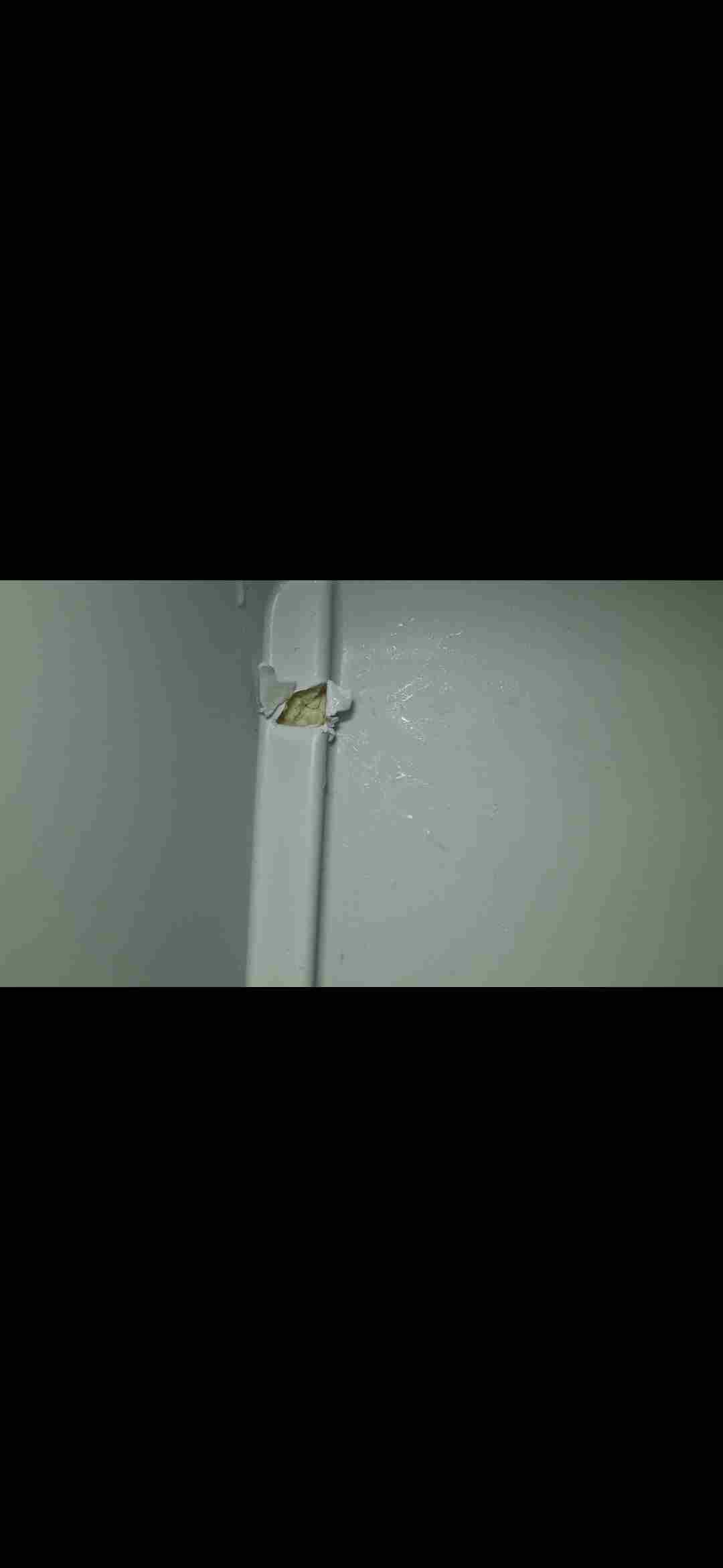

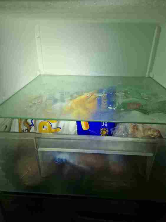

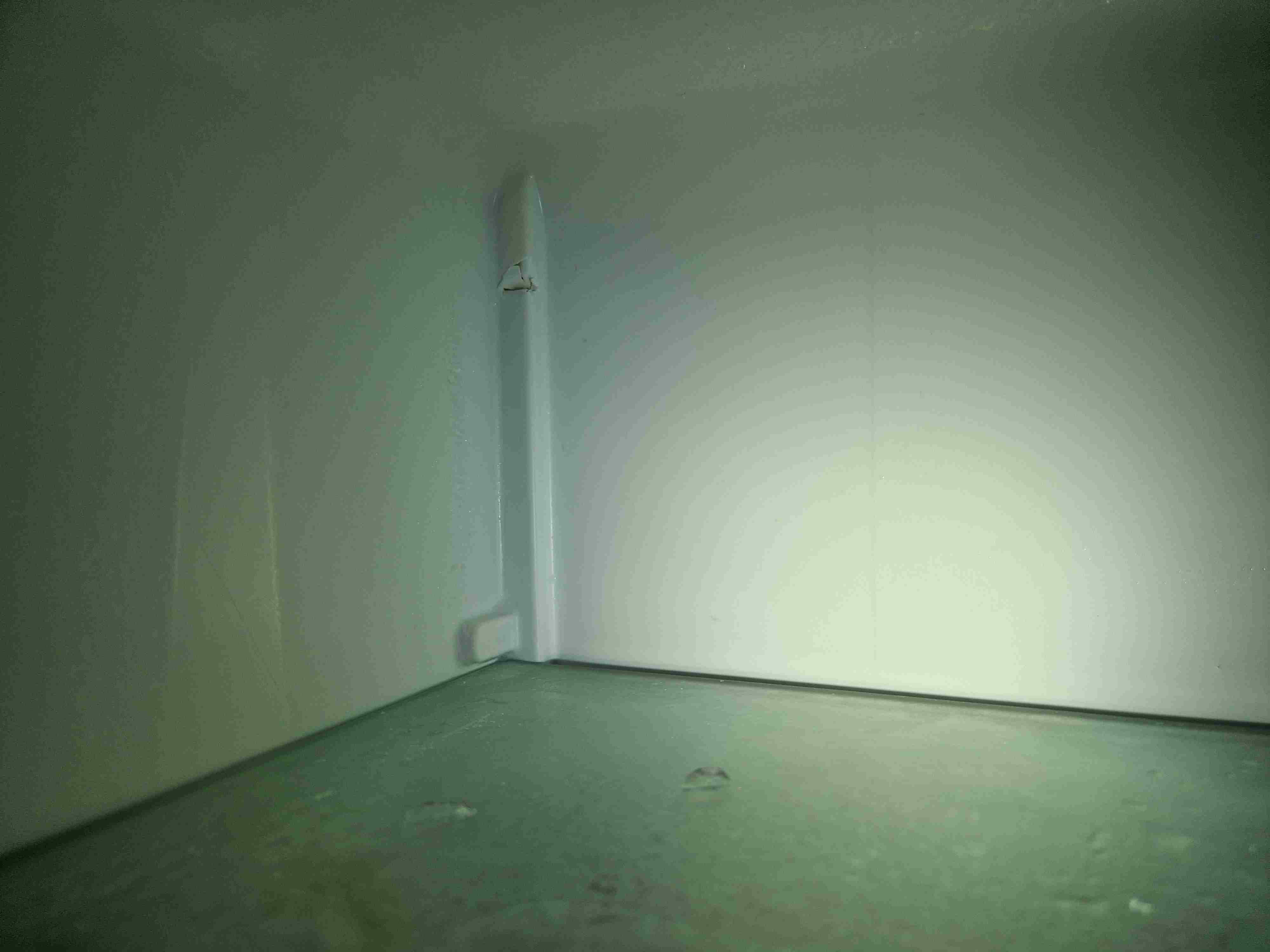

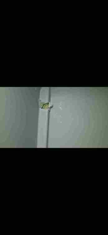

Riscontrato buco nel congelatore ad incasso
Buongiorno a tutti, sono nuovo del forum e mi presento.
Mi chiamo Michele ed avrei bisogno di un vostro prezioso parere per il mio freezer da incasso.
Stamane durante la consueta pulizia del ghiaccio (ne farò 2/3 l'anno) ho riscontrato la presenza di un buco come da immagini allegate; non credo di averlo fatto stamattina, in ogni caso il freezer sembra funzionare, ovviamente, dopo la pulizia il freezer ci mette sempre un po' a ghiacciare ed a portare tutto come era prima.
Come vedete dalle immagini dietro al buco c'è del polistirolo o qualcosa di simile.
Come occorre procedere?
Grazie anticipatamente a tutti quelli che mi forniranno i loro gentili consigli
Un saluto
Stefano Dalmo
Riempilo con della plastica  liquida o con del silicone bianco per sanitari .
in quel punto non passano tubazioni .
