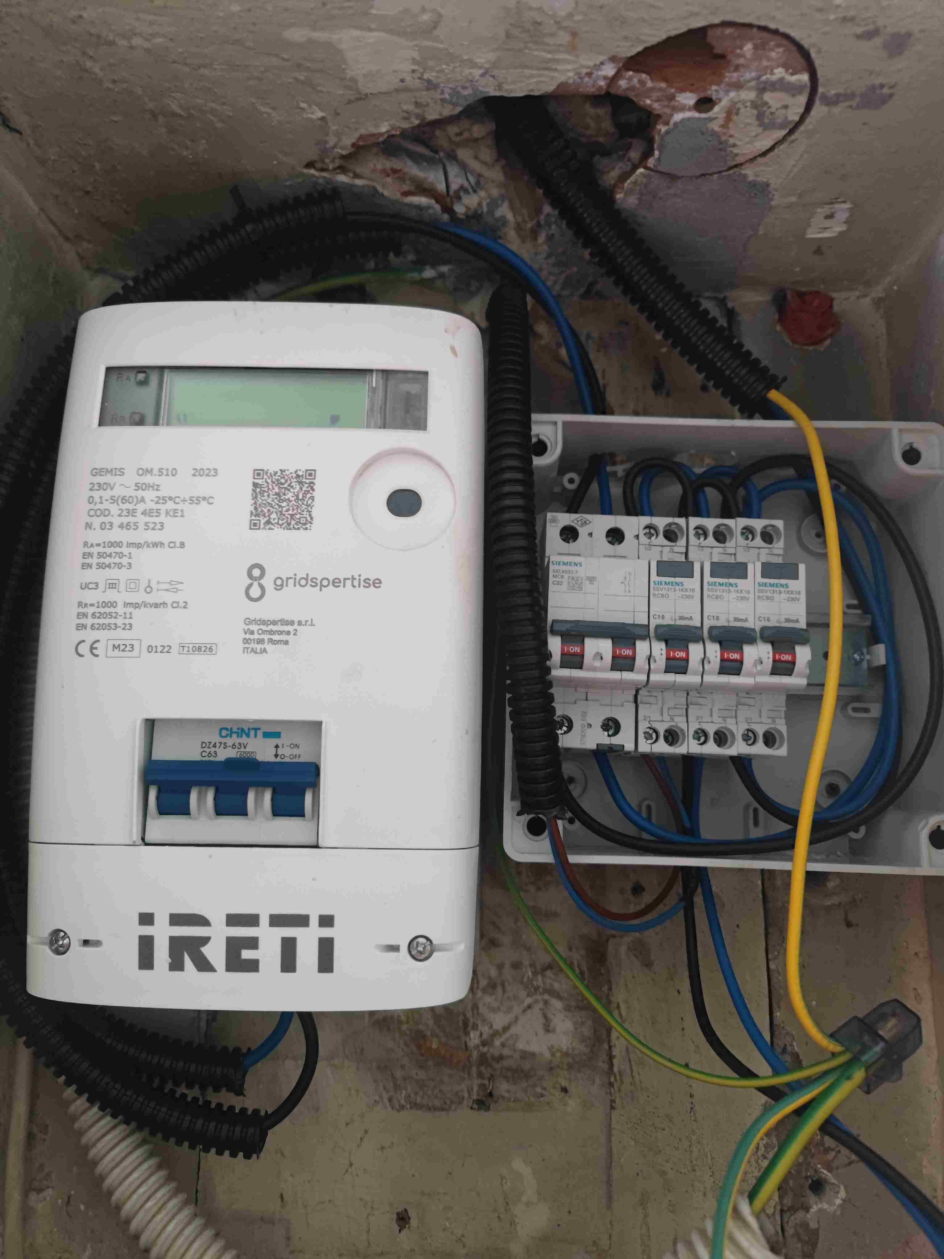

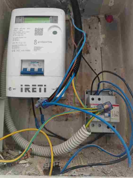

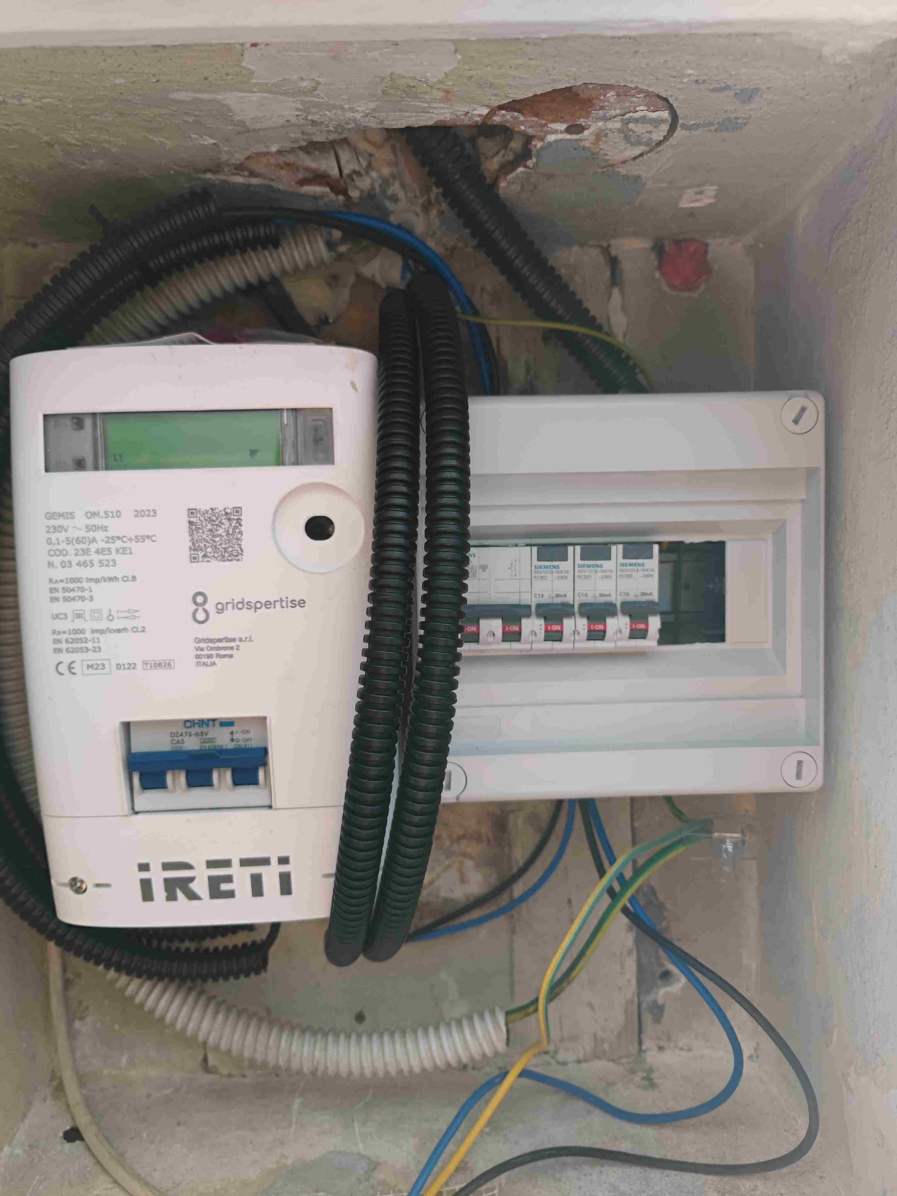

Salve a tutti, scrivo qui perché ho appena rifatto il quadro elettrico, utenza 3kw che in futuro porterò a 6kw per piano a induzione, magnetotermico 32A 6ka e MTD per ogni circuito che sono riuscito a sezionare. Il condizionatore è un monosplit da 9000btu che viene alimentato con fili da 1.5 mmq, la mia domanda è avendo messo un C10 posso stare sicuro? Sono obbligato a metterlo di tipo F? E inoltre come cablaggio sul quadro posso stare tranquillo siccome non ho usato i puntalini? Come cablaggio/ordine cosa mi consigliate di migliorare? Allego foto grazie
I corrugati neri in foto a sinistra vanno dal gruppo di misura al quadro??? Se si potresti sostituirli con un pezzo di guaina e poi entri nel quadro da sotto con un raccordo scatola guaina, poi esci da sopra e vai nel muro
Modificato: da ilsolitario
