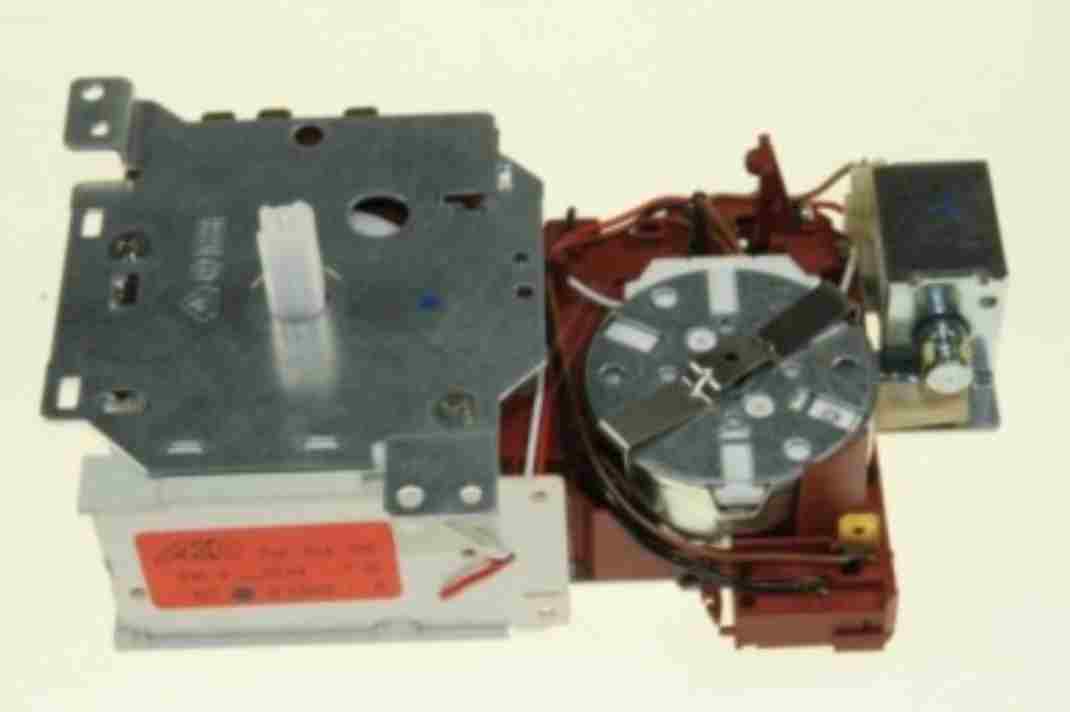

AEG favorite 5051 non termina il ciclo...
Buongiorno a tutti i forumendoli ,
come da oggetto la lavastoviglie ( Ad oggi 25 anni di onorato servizio ) selezionando qualsiasi programma non termina il fine ciclo e continua a "girare" continuando a fare il lavaggio ( Si sente il rumore dei getti rotanti ) per ore    :-((
Per fermare la lavastoviglie devo staccare la corrente ( oppure aprire lo sportello) e selezionare la funzione di reset ( Tasto ciclo breve + ammollo)  : questo programma dura 3 / 4 minuti e poi emette il solito segnale acustico di fine ciclo..
L'acqua viene scaldata , la lavastoviglie viene scaricata con il ciclo di reset..
Ho pulito tutti i filtri e controllato lo scarico .
Ho verificato che lantillagamento fosse ok:
Il galleggiante è in basso , vano tutto asciutto, se stacco i morsetti del galleggiante la lavastoviglie non parte...
Non saprei più cosa pensare se non la scheda...oppure c'è qualche altro sensore che gestisce i cicli di lavaggio e x qualche motivo fa continuare il ciclo all'infinito?
Molte grazie !!
13 ore fa, as400 ha scritto:
Non saprei più cosa pensare se non la scheda...oppure c'è qualche altro sensore che gestisce i cicli di lavaggio e x qualche motivo fa continuare il ciclo all'infinito?
Non ha schede ma un timer non più fornito (vedi foto).
Il problema che la prossima non ti durerà più 25 anni!
