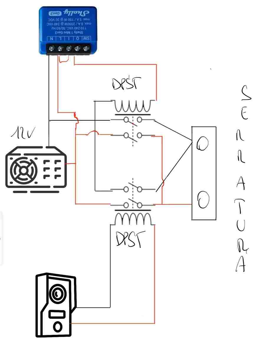

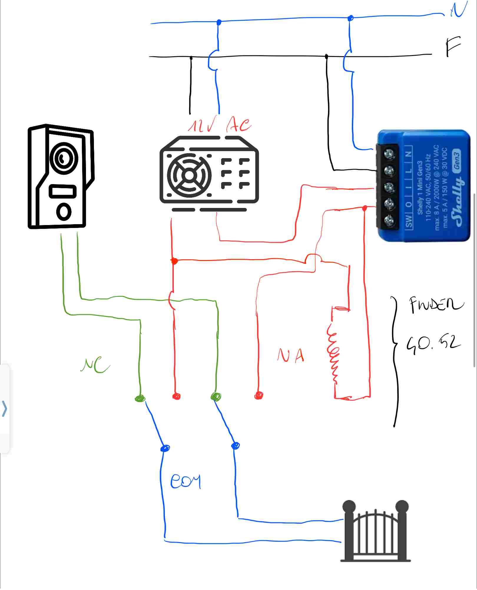

Biticino easykit - domotizzare apertura cancello
Van Hohenheim
Ciao a tutti,
sono un nuovo iscritto al forum e un neofita nel campo dell'elettronica e dell'automazione.
Vi scrivo per chiedervi supporto per un progetto che ho in mente per domotizzare l'apertura del cancello di casa.
Al momento ho un citofono bticino easykit che non permette alcun tipo di integrazione quindi posso aprire il cancello esclusivamente dalla sua app, per integrarlo con una qualsiasi domotica pensavo di creare qualcosa che mi permetta di aprire sia da app che da domotica ma con tre requisiti:
  1. vorrei continuare ad avere la possibilità di aprire il cancello da app;
  2. l'integrazione con la domotica deve avvenire mediante l'utilizzo di un relè domotico (ad esempio shelly 1 o simili);
  3. l'uscita del citofono deve essere isolata e continuare a lavorare come fa ora (per questo punto infatti pensavo di usare quell'uscita come segnale di apertura ma non diretto alla serratura)
Ho buttato giù un disegno di massima qui in basso, dove uso due dpst per l'apertura del cancello con un trasformatore 12V, ed uso shellye l'uscita del citofono per pilotarli.
Secondo voi può aver senso, potrebbe funzionare? Esiste un modo più semplice o più corretto per farlo?
Grazie mille a tutti.
Modificato: da Van Hohenheim
titolo
  • Van Hohenheim changed the title to Biticino easykit - domotizzare apertura cancello
  • 2 weeks later...
Van Hohenheim
Nessuna risposta? Vabbè per chi fosse interessato ho semplificato e risolto così
Livio Migliaresi
Grazie per la condivisione!
Se risposte non vi sono state e’ perché non se ne trovavano.
  • 1 year later...
Anthony Caporossi
Ciao, sono interessato a questo tipo di configurazione, perché hai usato un finder se lo shelly ha già un contatto di tipo relè??
Come videocitofono smart hai il bticio easy kit wifi??
Allego un'immagine di quello che vorrei comprare.
Anche io sto cercando di trovare un modo per integrare queste sistema con il sistema alexa, ma non riesco a trovare nulla in merito in quanto non è stato ovviamente progettato per questo, però se ci fosse un modo per integrarlo con uno shelly, magari del tipo 1 plus, sarebbe il top. In questo modo si può utilizzare il videocitofono sia con l'app dedicata di bticino e sia con l'app alexa. Ho sentito qualcuno che parlava di collegamenti in parallelo. Secondo il tuo schema, vai a giocare sull'alimentazione, ma non so fino a che punto. Il segnale viaggia attraverso il bus. Comunque se riesci a darmi altre delucidazioni sarebbe ottimo.
Videocitofono da installare bticino.jpg
Il Relay dello Shelly è un SPST (single pole), a lui serviva un DPST (double pole) per separare le linee come da suo schema, inoltre ha aggiunto un alimentatore esterno per non sovracaricare quello dell'impianto citofonico...
Diciamo che poteva risparmiare mettendo il contatto pulito dello Shelly direttamente in parallelo al contatto del Relay di comando del PE che è solo per il GATE LOCK e LIGHT per il DOOR LOCK manda direttamente impulsi a 18V...
Probabilmente aveva tutte e due impegnati ed ha adottato lo stratagemma mostrato nello schema oppure non voleva rischiare...
SHELLY PLUS1:
Maurizio Colombi
Anthony Caporossi, mi dispiace, ma il regolamento di PLCForum , che hai dichiarato di aver letto all’atto dell’iscrizione, vieta espressamente di accodarsi alle discussioni ferme da parecchio tempo.
Per favore, riproponi il tuo quesito aprendo una nuova discussione.
DISCUSSIONE CHIUSA
  • Maurizio Colombi locked this discussione
Ospite
